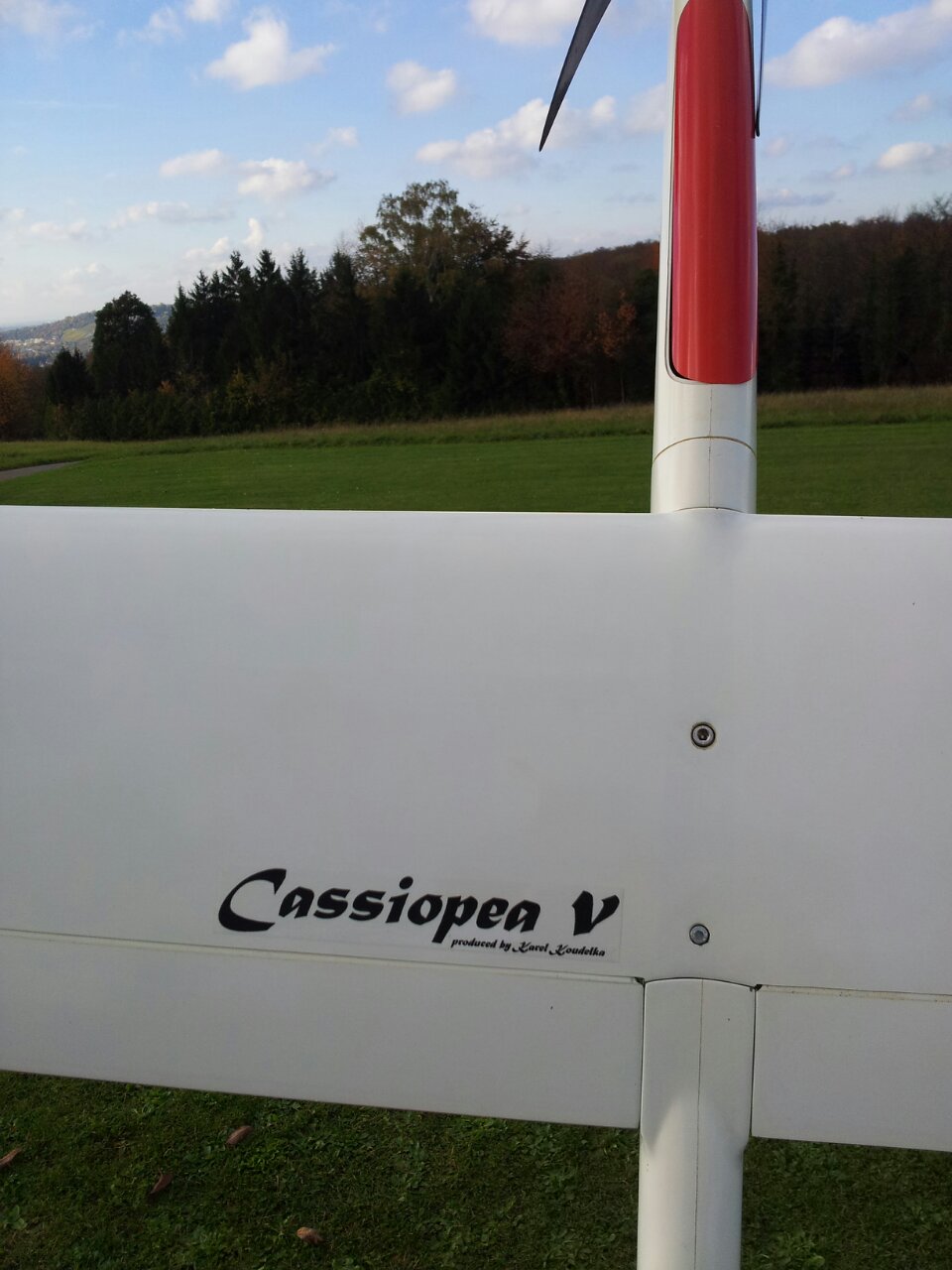

war heute bei wunderschönstem Herbstwetter mit vielen kleine Cumuli auf der Wiese:
War wunderbar, und mit ~85m Starthöhe ging es in kleinen fies auszukurbelnden Bärtchen langsam aber stetig weiter auf 254m hoch.
Die Cass lässt sich echt wunderschön kreisen, mag garnicht runter, gleitet schön... und jedesmal wenn man in nem Bart die Wölbklappen runternimmt machts:
Baab Baab Baab BipBipBipBipBipBipBipBip
Herrlich so direkt und krass zu merken dass es was tut ;).

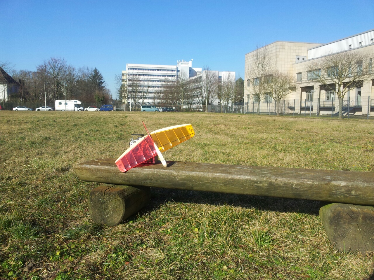

Servus Zusammen,
ich war heute auch mal ein bissl Thermikfliegen. Einmal hat es für knapp 10 Minuten gelangt. Der Rest des Tages war Starten und Landen üben ;-)
Aber dafür hat es für das obligatorische Bankfoto gelangt, wobei es keine richtige Bank ist :P

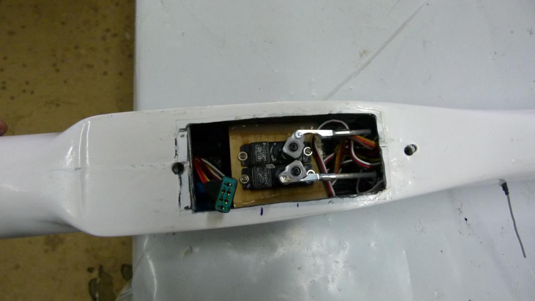

100% Servoweg im sender sind oft nicht mehr als 65% des wirklichen Servoweges, geanu da steckz eien Mge Potetial zur weiter unterstezung des weges und der Ausnutzung mehrer Stellpunkte der Servos.
Viele Sender lassen bei 100% im diplay von den 100% schon mal in beide Ausschlagrichtungen 5% trimmweg offen. also sind das schon nur noch 90% des drehweges die für 100% Senderweg genutz werden.
Die 100% der angabe im sender kann man auf Mathmatisch falsch 150% serhöehn und bei Fuatba dann auch noch den Maximalweg.
Plötzlich hat man je nach Servo bis 160° Drehwinkel am Servohebel bei mach programierbrem Hitec gehen sogar 180° Drehwinkel.
Blieben wir mal bei 140° und am Ruder etwa 30° ausschlag was bei den meisten Brttern die an geringen Stabilitätsmaß geflogen werden im beiden Fluglagen abriss bedeutet oder eben Nicken wenn die Rudertiefen passen . 140:30= 4,6 das ist Das mögliche untersetzungverhältniss. meist muss man dazu schon eine neues Loch neben der servoachse Bohren, um nicht das elend lange Ruderhorn am Flügel zu haben.
Die Optimierten anlekungen sind realtiv zeitaufwendig , brinigen aber so viel mehr an Feinstellenden Ruder das ein Modell deultich feiner zu Steuern ist und das bringt flugleistung wenn man nicht digital Steuert . Das gilt nicht nur für den Nuri und bretter sondern für alles .
Die angenehmen nebeneffekte das Kopflagerspiel und Geteriebespiel gleich mit unterstezt werden lassen wir mal aussen vor.
Das das servo dann nur 1/4 der Kraft benötigt,als bei 1:1 anlekungen was sowohl die Servomachnik schont als den Energeiverbauch senkt lassen wir auch unerwähnt. Entlastet servos sind durcas schneller als solche die hohe lasten verfahren müssen im Flug ist also das Ruder nicht um 75% langsamer , sondern bei Ruderlast sogar schneller, und es steuert sich direkter .
Am Servo sieht das dann so aus.
standartservo fläche.jpg (139.41 KiB) 8426 mal betrachtet
Gablköpfe werden da aber vollkommen unbrauchbar bei vollen Stellweg des servos weil die Schubstang über die Mittlachse fährt bei voller Auselenkung.
Eien Lösung mit Gabelköpfen kann dann so aussenehn.

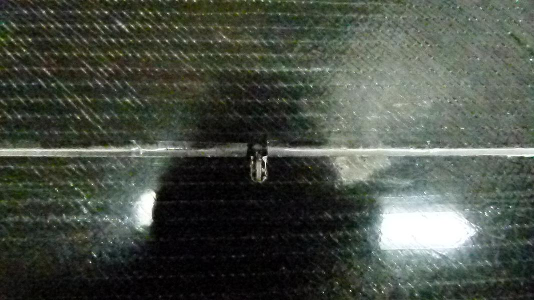

guten Morgen
so in etwa.
Und fast so versteckt wie RDS bei 9,5mm paltz im Ruderkasten über dem Scharier.
Die Weguntertzung ist immer hin noch 1 :1.5 für ~90° Gesamtruderweg.
Die Bremse ist mit der Tiefenapassung für die gute Zirkulatiosverteilug der Klappe bei ~85° Ausschlag nach unten dann eine Sturzflugvollbremse.
Schneller als geschätzt 25m/s wird er nicht Senkrecht runter in Bremstellung und Punktladungen sind dann möglich.

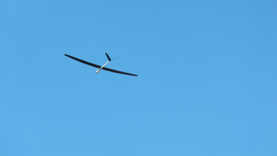

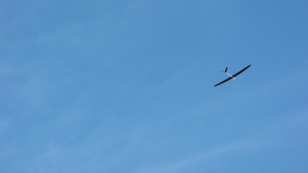

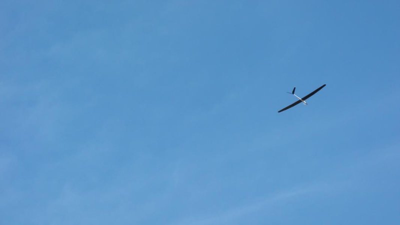

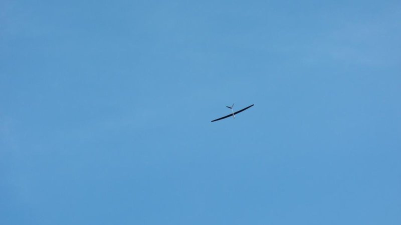

Das Modell rund um die Anlekung macht richtig Laune weil ein gut thermiktauglicher Segler jetzt schon seit 2 Jahren in meinem bescheidenen Hangar fehlte. Jetzt nicht mehr.
3,08m Spannweite, mittler Profiltiefe 200mm . wölbung Wurzel 3% Aussenflügel 2,2% mit -1° Schränkung wegen der Kresiflugeigenschaften, Abflugegwicht 1930 gr, und immer noch zu schwer. Flächenbelastung noch 27,5gr .
Das Modell erfreut meien Seele nach ca 1 Jahr Bauzeit, weil ich das Positivpressen in Hartschalen endlich Komplett durchgezogen habe, mit gutem Steigen bei Bedingen wo man kaum Aufwind vermutet.
Nach 7 Flügen mit vermutlich lange nicht optimalen Klappeneinstellungen ohne Vario sind Immerhin 16 Stunden Flugzeit zusammengekommen, dabei wurde der Akku für die Chinathermik meist nur wenig geleert.
Beim Vorfliegen bei Thomas D hinter dem Haus, zeigte sich das lange flach ansteigendedes Gelände genügt das mit wenig Wind angeströmt wird um in ~20m Höhe obenzubeliben und der Anflug einer Waldkante dann noch ein paar Meter mehr höhe Bringt.
Vogestern hatte es dann mal ordentlich Wind 25-50km/h in Böhen . Ich dachte eientlich das Wäre das Ende des Einstazgebites für den Segler.
Das war weit gefehlt . Das schwiegigste war der Start bzw. das Festhalten des Modells für den selben.
Entwölbt zeigt sich das Modell recht dynamisch, kommt gut gegen den Wind an, zeigt kaum allüren in Verwirbelungen und ich konnte doch ein Paar mal 30-50m Kurbelnd Höhe gewinnen, bei 100% Bewölkung und so gut wie 0 Themperturansteig über den ganzen Tag.
Auch beim landen zeigte sich das Modell dann in dem Bodenverwibelungen äusserst Gutmütig mit und ohen Bremse.
Ohne Bremse ist es schon erstulich wie die Kiste aus 1m mal 2-3m Hochüpft in einem Bodenwirbel und das die Landung einfach zuverlässig verhindert.
Mit der doch realiv leichten Bauweise ist die Tragfläche erstaunlich Stabil im Flug, nach 150m senkrecht anstechen kein Flattern , gerissene 4eck Loops möglich , und danach kommen noch ein paar Meter Höhe zurück.

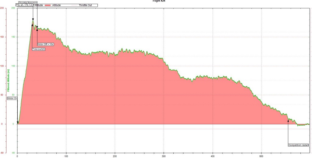

Heute gibgs am Vereinsplatz recht gut. Ich hatte nicht viel Zeit, aber es hat einmal auf 340m und einmal auf über 200 gereicht mit jeweils ca. 120m Ausganghöhe.
War aber fast zu Windig für den F3J.
Re: Habt ihr Flachland Thermik gehabt?
Hey Alex,
ist das der Log mit dem FrSky Vario?
Grüße, Max
Silberkorn
Beitrag von Silberkorn »
Ja, ist der Vario Log direkt aus der Taranis ausgelesen mit Companion.
Das Vario war in dem Fall ein Unisens-E (hab ich in allen E-Seglern). Sähe aber mit FrSky Vario genao so aus.
