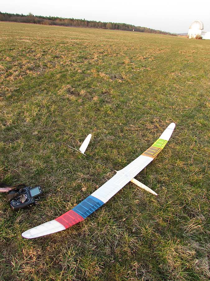

heute hatte mein neuer RES-Leitwerker "Antist-RES" seinen Erstflug. Die Entwicklung begann im Dezember 2014 als ich nach einem runden halben Jahr CAD-Abstinenz unerwartet wieder mit Auto-CAD zeichnen konnte. Damit hatte ich die Möglichkeit neben meinen in der breiten Masse der Modellflieger relativ unbeliebten Lieblings-Babys Nurflügeln in der beliebteren Kategorie der Leitwerksmodelle einige Ideen und Erfahrungen der letzten 3 Jahre RES-Klasse in Deutschland aerodynamisch und konstruktiv umzusetzen.
Das Ergebnis ist der Antist-RES, der Name kommt vom Programm für den Entwurf und dem Grundgedanken von RES für die Freizeitfliegerei: Anti-Stress
Ziel der Auslegung war möglichst wenig Flugzeugzelle für die Unterbringung der RC-Ausrüstung und der Ausnutzung der maximalen Spannweite von 2 m für das deutsche RES-Reglement zu bauen, denn wenig Flugzeug wiegt auch wenig. Im Fall des Antist-RES zeigte sich das auch tatsächlich, denn ein Fluggewicht von unter 360 Gramm gilt in der Klasse als extrem leicht.
Viele die ihren Frauen Komplimente machen möchten müssen den Begriff "extrem leicht" relativieren und dafür den Tatsachen der hübsch anzuschauenden schlanken Models unschöne Umschreibungen geben. Bei der Modell-Thermikfliegerei bedeutet die unschöne Umschreibung "Flächenbelastung" und die ist beim Antist mit 14 g/dm² relativ FETT, deshalb sieht ein 600 Gramm GezoRES mit seinen 13 g/dm² trotz mehr Speck auf den Hüften für den Alltag viel heiratswürdiger aus, das Sperrholz der Flügelrippen hält auch den wildesten Liebestanz ohne Gefahr der Vergewaltigungsklage aus :P :oops: :oops: :oops:
Der Flügel hat eine relativ hohe Streckung von etwa 15, damit hat man sehr kleine Re-Zahlen am Flügel, die spezielle Profile notwendig machen um nicht den Leistungsvorteil der hohen Streckung beim induzierten Widerstand durch den Leistungsverlust durch die höheren Profil-Widerstände kleiner Re-Zahlen wieder zu verlieren.
Peter Wick hat dankenswerterweise mal einen Strak für einen nicht verwirklichten Nurflügelpfeil entworfen, der bei kleinen RE gut funktioniert und sich auch gut modifizieren läßt. Diese Modifikationen sahen für den schlanken Flügel im für mich beim Antist interessanten Auftriebsbereich vielversprechender aus als die sonst bei RES so beliebten Drela-Profile. Bisher ist der Antist ein rein privates Einzelstückprojekt und dafür darf ich das Basisprofil verwenden, ich hoffe Peter Wick stimmt auch einer Verwendung der von mir modifizierten Profile für eine Serie zu, nachdem das Modell mindestens so gut fliegt wie andere Standard-RES-Leitwerker die ich kenne.

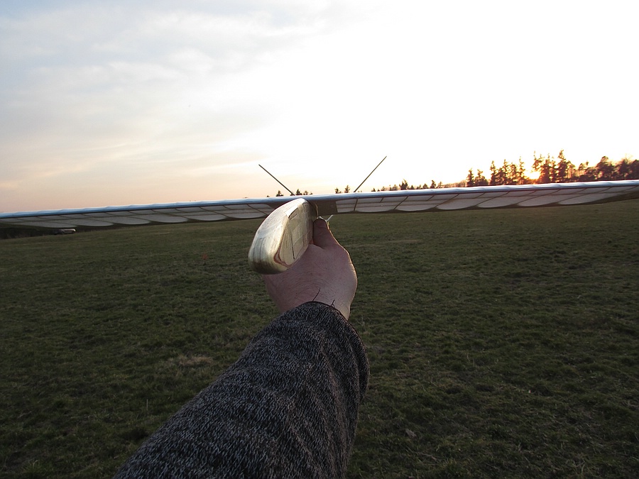

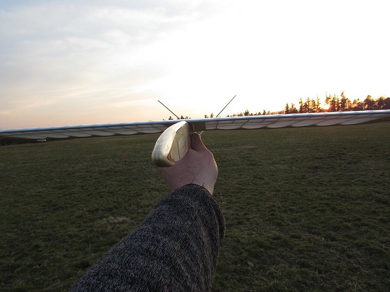

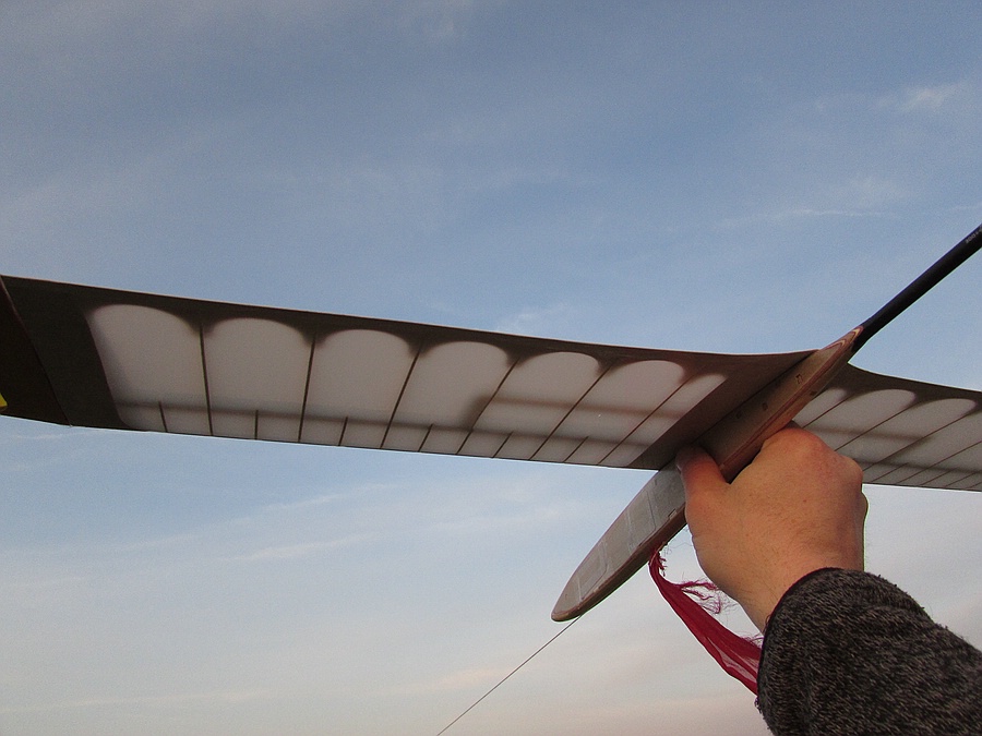

Der Flügel biegt sich aber beim Hochstart ganz schön nach oben, oder täuscht das?
Re: Antist-RES
Von mir auch nochmal Glückwunsch!
Hey Thomas, genau das selbe hab ich mir auch gedacht und dem Uwe vorhin mal eine SMS deshalb geschickt ;-)

Die V-Form beim Hochstart ist schon recht abenteuerlich, der hoch gestreckte Rohrholmflügel mit innen 7 % Profildicke ist halt mal ziemlich biegeweich, aber ich hoffe der Spruch "was sich biegt, das bricht nicht" stimmt. Geflattert hat jedenfalls noch nichts. Der Rohrholm des 3-teiligen Flügels liegt genau im Schwerpunkt, also wenn mehr Festigkeit gebraucht wird schiebt man da einen 6er Stahlstab rein und hat auch gleich noch aufballastiert. in den Holm dürften an die 150 Gramm rein passen. Ich könnte auch noch ein 6er Rohr innen einharzen, aber dann verkleinere ich mir die Ballastoption zu sehr. Wer bei mehr Wind oder härterem Startgummi leicht fliegen will kann auch ein zusätzliches Holmrohr lose einschieben, der notwendige Durchmesser paßt genau zu einem der verwendeten Pfeilschäfte, den es auch in Spine 250 gibt, das Mehrgewicht ist dann ca. 15 Gramm.
Wie der Antist im Vergleich zum GezoRES fliegt läßt sich noch nicht genau sagen, das Gleiten scheint besser und er hängt auch direkter am Ruder, aber er läßt sich (bisher) nicht ganz so extrem eng kreisen.
Durch das niedrige Absolutgewicht sind die Hochstarthöhen bei wenig Wind vermutlich viel höher als beim GezoRES und das war das eigentliche Auslegungsziel, mehr Hochstarthöhe bei besserer Gleitleistung und mindestens gleicher Sinkleistung als beim GezoRES, .....aber ob das gelungen ist muss sich alles erst noch zeigen.

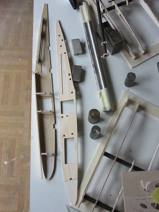

Hallo Domi, der Heckausleger ist ein 7,3 mm Pfeilschaftrohr Spine 300.
Der Vorderrumpf besteht überwiegend aus Birken- und Pappelsperrholz und ist eng um die einzubauenden Komponenten herum geschmiegt. Der Gag ist, dass die beiden Servos und der Akku über seitliche Öffnungen zugänglich sind, die mit Deckeln mit Tesa-Befestigung verschlossen werden, ähnlich wie beim Servoeinbau in einen Flügel. Man kommt im Normalfall also nicht an die Servos und den Akku dran, sondern muss den Tesafilm lösen. Das ist aber für den Flugbetrieb gar nicht notwendig.
Der Empfänger mit einem kleinen Zepsus-Magnetschalter sitzt im Rumpf vorne unter der Fläche, hier ist eine größere Öffnung nach oben, um bei abgenommenem Flügel die die Steckverbindung zum Magnetschalter rausholen und trennen zu können, damit über die Akkubuchse geladen werden kann.

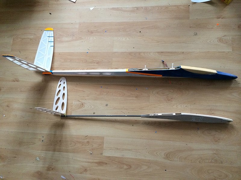

Hier noch ein Bild vom Bau (die Flügelrippen auf der Helling gehören zum X-RES):
