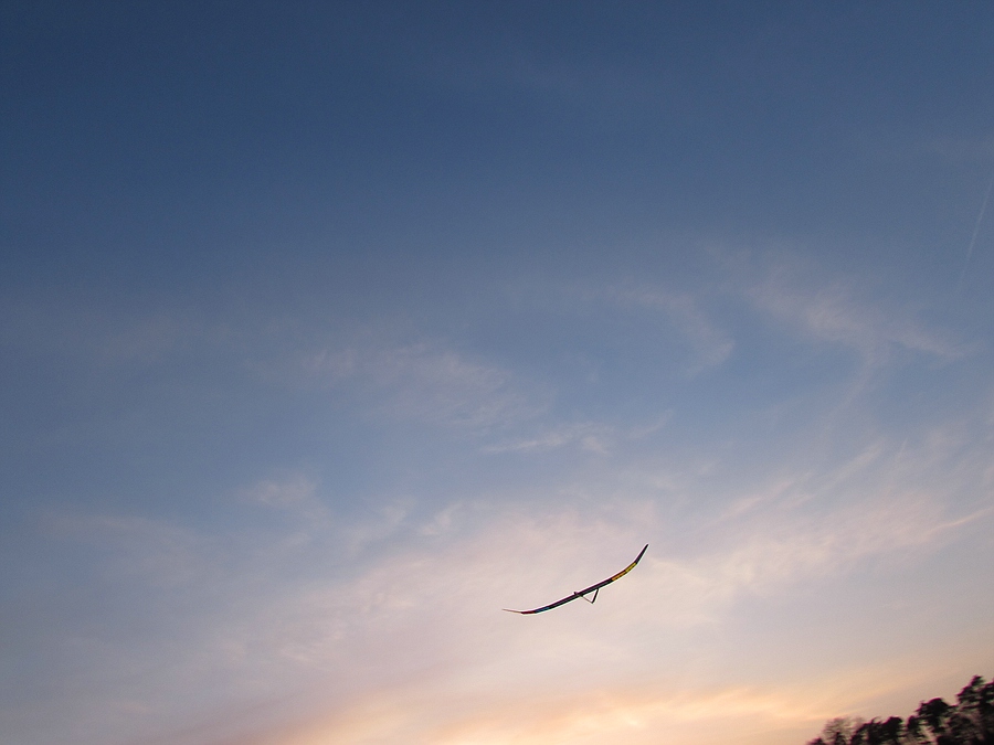

heute hatte mein neuer RES-Leitwerker "Antist-RES" seinen Erstflug. Die Entwicklung begann im Dezember 2014 als ich nach einem runden halben Jahr CAD-Abstinenz unerwartet wieder mit Auto-CAD zeichnen konnte. Damit hatte ich die Möglichkeit neben meinen in der breiten Masse der Modellflieger relativ unbeliebten Lieblings-Babys Nurflügeln in der beliebteren Kategorie der Leitwerksmodelle einige Ideen und Erfahrungen der letzten 3 Jahre RES-Klasse in Deutschland aerodynamisch und konstruktiv umzusetzen.
Das Ergebnis ist der Antist-RES, der Name kommt vom Programm für den Entwurf und dem Grundgedanken von RES für die Freizeitfliegerei: Anti-Stress
Ziel der Auslegung war möglichst wenig Flugzeugzelle für die Unterbringung der RC-Ausrüstung und der Ausnutzung der maximalen Spannweite von 2 m für das deutsche RES-Reglement zu bauen, denn wenig Flugzeug wiegt auch wenig. Im Fall des Antist-RES zeigte sich das auch tatsächlich, denn ein Fluggewicht von unter 360 Gramm gilt in der Klasse als extrem leicht.

....so, nachdem das Video des Erstflugtags inzwischen online ist poste ich hier nur noch ein paar Bilder des neuen Fliegers und den Videolink, mehr Infos gibts dann in den nächsten Tagen
Hier das Video vom Erstflugtag.
Der Hochstart war der allererste, deshalb sorry dass ich nicht einfach nur abgeglitten, sondern ein bisschen die Steuereigenschaften und Grenzen in Sicherheitshöhe getestet hab.
Hochstarteinrichtung war 1/2 RES-Gummi von EMC-Vega mit 50 m Baumarkt-Maurerschnur.
