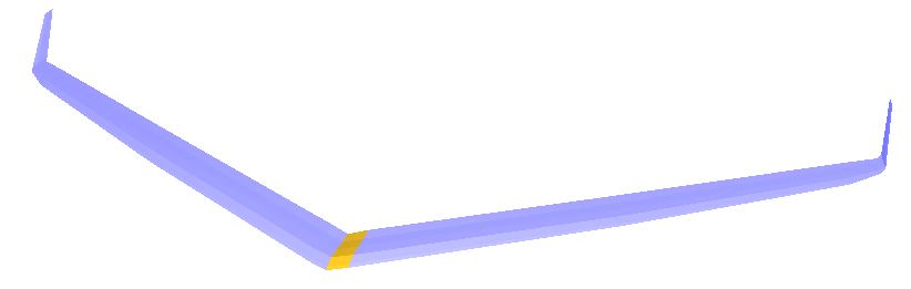

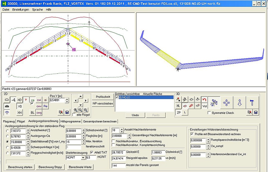

nun habe ich die Auslegung von Uwe für einen 2.9 Meter Pfeil.
Danke an Uwe für die Auslegung :mrgreen: :mrgreen:
So diesen Pfeil Wurzeltiefe 170mm ende 90 mm mit 30 Grad Pfeilung wird in in Geodätischer Rippen Bauweise
entstehen , aber zuerst ml muss alles ins CAd da weis ich noch nicht was auf mich zukommt doch es ist eine Herausforderung
wen gewünscht berichte ich hier .
Mal Bilder aus Vortex

Re: Nurflügel Pfeil NoJo
Servus Ihr zwei Nuridesigner!
Zeig doch mal den interssanten Teil vom Screenshot aus Flz Norbert. Den in der Mitte wo Steigzahl, Gleitzahl und minimales Sinken stehen :) und erzähl uns doch bitte was zur Auslegung. Ich mein jetzt nicht welche Profile sind verbaut, sondern für welchen Zweck/ Bedingungen (außer Fliegen :P ) der Flieger ausgelegt ist.
Auf die geodätische Bauweise bin ich schon gespannt!

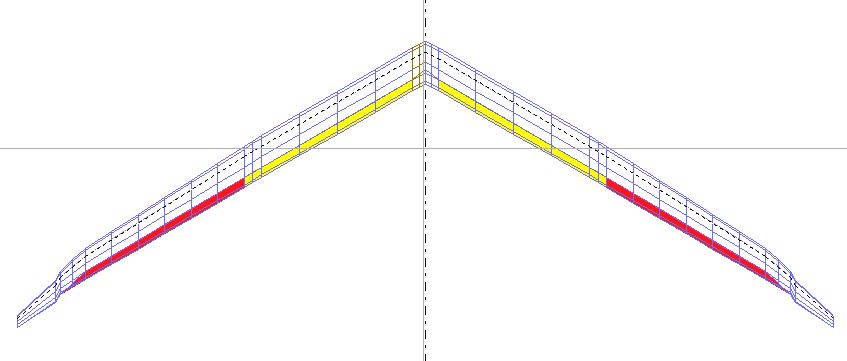

hi
@ Timo
habe von der Auslegung ein Foto gemacht wo du das was du möchtest zu sehen Ist
es sind Age-Profile in der Auslegung
Der Flieger wird ein Thermikflieger eventuell leichter Kunstflug das sind die ziele wie im ersten Post geschrieben eine Anlehnung an den Joda.
Der Grundriss ist gezeichnet die rippen möchte ich aus 2,5 mm Balsa machen , die Rippenabstände werden ca. 65 mm so komme ich auf
18 Rippen Rechts im 45 grad Winkel von der Nasenleiste aus und 19 Rippen Links im 90 Grad Winkel zur der Rechten Rippe.
Dazu je eine Wurzelrippe und Endrippe für das Winglet. Das Mittelteil Ca100 mm breit muss ich noch sehen
Auslegung
Auslegung
Grundriss mit eingezeichneten Rippen
Norbert1 hat geschrieben:@ Timo
Hallo Timo,
Norberts Screenshot ist mit Klappen im Strak, aber die besten Leistungen werden bei diesem Thermiksegler mit gesetzten Klappen erflogen. Ich hab jetzt nicht die Klappenstellung für den absolut besten Punkt raussimuliert, aber der Screenshot unten dürfte schon nah dran sein, die Gleitzahl geht jedenfalls bei keiner bisher probierten Klappenstellung über 29, beste Steigzahl dürfte auch um 25 liegen.
Fluggewicht in der Simulation 1,35 kg = 30 g/dm² Flächenbelastung.
Die Profile hab ich auf Basis des AG40 auf den Flügel angepaßt, Wingletprofil ist HT 13 und damit ebenfalls von Mark Drela.

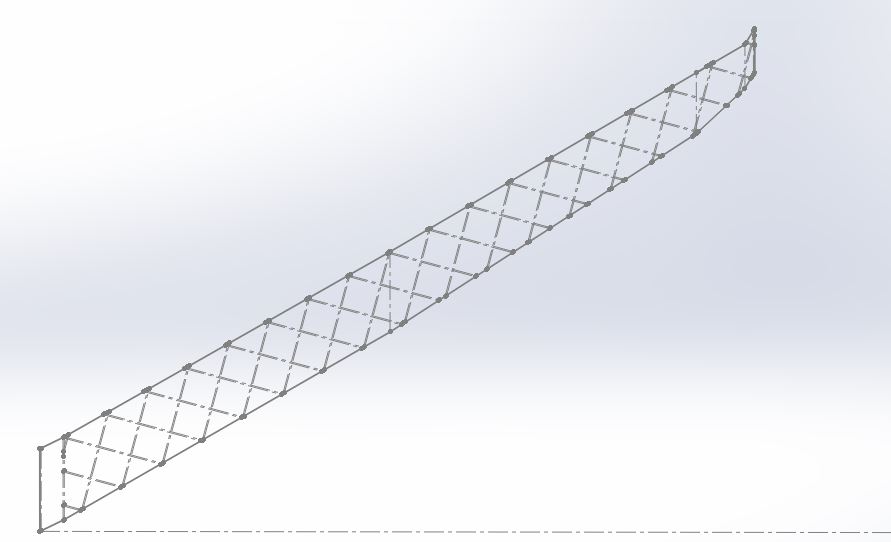

Also so werde ich es machen , da ich mit Solid zeichne erstelle ich ein Volumen Modell das heist die Profile so wie Uwe sie in der Auslegung hat
sind auch so in das Volumen Modell geflossen . somit habe ich also die Auslegung die Uwe gezaubert hat die Geödatische Anordnung der Rippen
kommt dann im nächsten Schritt wo ich das Volumen Modell an jeder Rippe schneide und die Rippen ableite, vorab werden aber nun alles andere eingezeichnet
wie Holm Nasenbeplankung Ruderbeplankung Aussparungen in den Rippen .
siehe Bilder mit Kurztexten
Hoffe das das Verständlich ist
Geodätische Rippe im Flügel.JPG (15.83 KiB) 6758 mal betrachtet

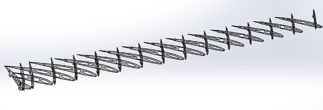

So hier geht es auch weiter dank dem Tipp von Uwe habe ich die Nasenleiste umgezeichnet und so kann Sie nun von vorne eingeschoben werden ,Danke Uwe
Habe mal die Rippen Verschoben das man sieht wie Sie gesteckt werden , die einzige Rippe die etwas eingedreht werden muss
ist die Gelbe Rippe die Über der Streckung liegt das müsste gehen.
Ansonsten werden die Blauen Rippen immer von oben auf die anderen Rippen Gesteckt und anschließend die Holme eingeschoben

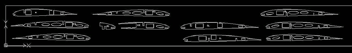

Nun werden Proberippen Gefräst um zu Sehen ob es passt
So die ersten Rippen sind bei Timo zum Fräsen für mich eine Kontrolle
ob alles Passt so wie ich es mir Vorgestellt habe

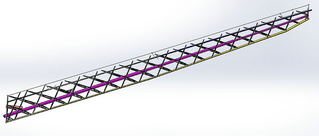

so nach dem ich nun Proberippen von Timo bekommen habe , habe ich diese mal zusammengesteckt ,
es passt alles so wie ich es möchte Nacharbeit war nicht nötig. der Haupt Holm geht gut einzuschieben
und richtet zusammen mit dem Hinteren Holm der auch sehr gut einzuschieben geht ,die Rippen schön aus.
Auch die Steckung passt so wie sie soll .
Die Nasenleiste hier aus 8X3 mm Bals, kann oder wird in Kiefer gemacht . Die hinteren Fräsungen für die Ruder
Beplankung passt auch .
Fazit: Die Fläche ist nur mit den paar Rippen Ohne zu kleben sehr verwindungssteif
nun geht es weiter mit dem Zeichnen , Die einzige Änderung die ich machen werde sind die Rippen werden anstatt
aus 2,5 mm Balsa aus 3 mm Pappelsperrholz entstehen

Auch hier geht es etwas weiter etwas über die Hälfte der Rippen ist fertig
so nun habe ich die 19 Rippen nach rechts , die 18 Rippen nach Links eine Wurzelrippe und eine Endrippe Fertig gezeichnet
Somit Kommen 39 Rippen in eine Flügelhälfte .
Nun muss ich noch Servobretchen zeichnen ,Ruderbeplankung und ein paar klein Teile,
Ja und dann alles Umwandeln für die Fräse.
Hoffe ihr wollt das ich weiterberichte
