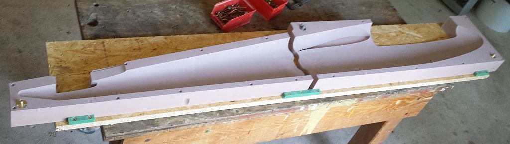

So gestern habe ich nochmal geschlichtet.
Ergebnis: falsche Strategie.
Es sind riefen in der Form. Macht aber nix. Zum ausprobieren ob man daraus abformen kann langt es. Die Form ist besäumt und die Ränder habe ich heute morgen vor dem Dienst noch schnell versiegelt. Bis morgen sollte das Harz getrocknet sein.
Dann werde ich wie von Christian vorgeschlagen mit BM17 ran gehen und morgen abend vielleicht das erste Mal eine Matte ohne Aufsicht einlegen :D
Bilder habe ich gemacht aber den Foto nicht dabei. Sie werden also nachgereicht.

Servus Zusammen,
so heute ging es weiter. Zunächst habe ich die Form 3mal mit BM17 eingepinselt. Nach jedem Streichen habe ich es trocknen lassen. Nachdem vierten Mal habe ich einmal mit Polierwatte drüber gewischt:
Hier erkennt man auch sehr schön die Riefen in Längsrichtung von denen ich weiter oben gesprochen habe. Beim ersten Schlichten gab es die nicht. Das liegt also definitiv an der falschen Strategie. Also wird die nächste Haubenform nur noch 45° geschlichtet. Der erste Lernerfolg :!: :thumbup: Evtl. könnte ich auch noch einen kleineren Radiusfräsers benutzen. Mal schauen was es da so bei Sorotec gibt.
Anschliessend habe ich 3 Streifen unbekannten Gewebes grob zurecht geschnitten....
und anschliessend "eingetupft" ;-)
Sind ein paar Blasen drunter. Das liegt aber an diesem Rand der Form. Hier wurde aber schon Abhilfe geschaffen und mit dem Konstrukteur Kontakt aufgenommen. :D Die Form ist auch nicht mehr geschliffen, da ich wissen will wie schlimm es ist direkt auf das gefräste zu laminieren.
Ich möchte gezielt keinen Hochglanz haben. Mir gefällt der Charm meines VTs. Man sieht deutlich, dass es selbst gebaut ist. Mal bis Samstag abwarten wie Charmant die Haube wird :P

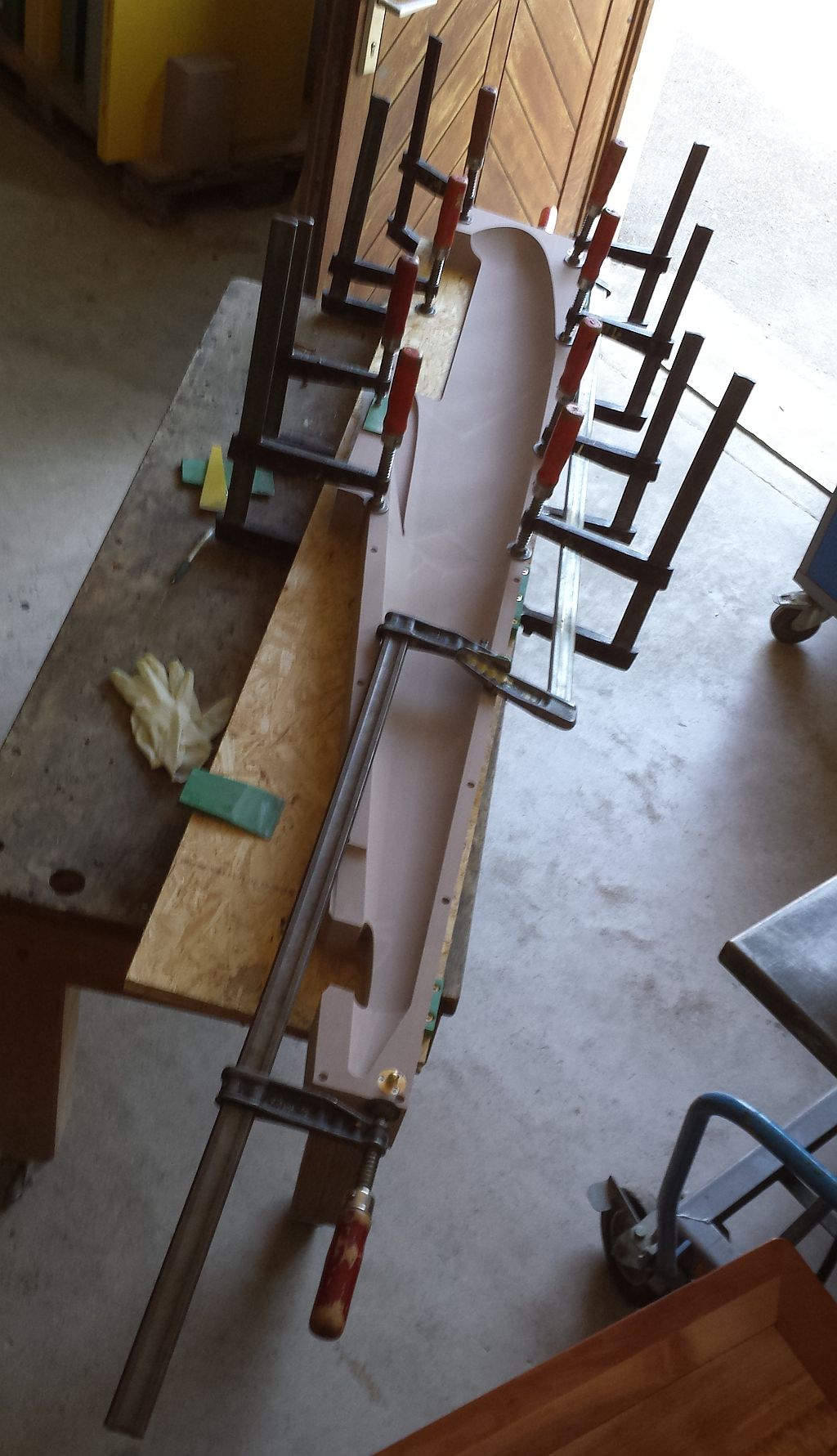

Servus Zusammen,
so die Tage war es soweit. Es wurde entformt. Das hat prima geklappt. Einmal kurz an der Ecke gezogen und raus war die Haube :thumbup:
Das Ergebnis finde ich gut. Die Form wurde direkt nach dem Fräsen eingetrennt. Nicht geschliffen, lackiert, poliert oder sonst was. Mir ging es um das Verfahren und deshalb bin ich zufrieden.
Die auf den Bildern deutlich zu erkennenden Riefen stammen von der falschen Schlichtstrategie (letzter sehr feiner Fräsgang).
So jetzt noch eine Woche arbeiten, dann mach ich mir die richtige Form. Diese werde ich dann mal überschleifen und mit Christians speziellem Lack bearbeiten. Ich bin gespannt und freue mich schon auf den ersten Rumpf aus der eigenen Form :!: Dann muss ich nur noch Flächen dazu machen....ich seh schon das gibt eine weitere never ending story.... :lol:
