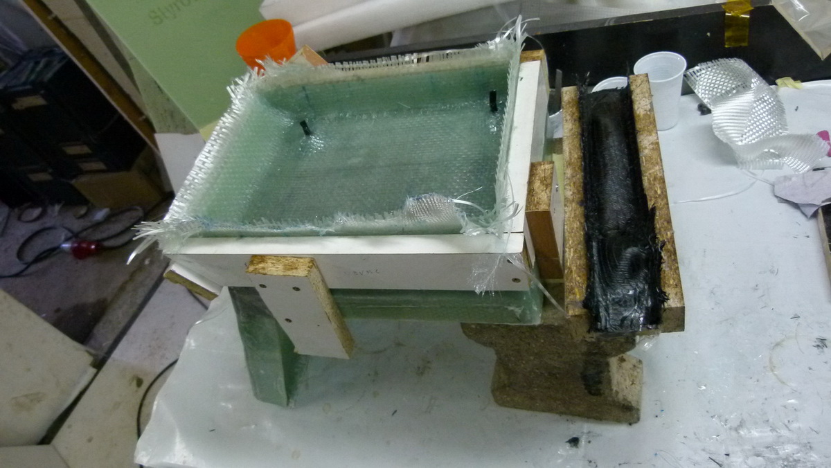

Der Rumpf ist trotz des geingen Gewichtes und Harzüberschuss Bock steiff . Im bereich der Kabinenhaube kann man ihn zwar verwinden aber da muß man richtig Zufassen.
Lagenaufbau 50er glas in die Form je 6 bahnen 3 800k Cfk Rovings auf die ganze länge , nochmal 8 vorne ab mitte Tragfläche. Vorne und hinten 84gr Cfk und in der mitte 120gr Glas . Darauf nochmal je 1 lage 800k Rovings auf den 6 Bahnen .
Auch das Rumpfrohr ist nur schwer zu verbiegen , allerdings nicht Druckfest !
Gelernt habe ich... wenns Harz zu schnell ist mit Nahtband arbeiten und gut isses .

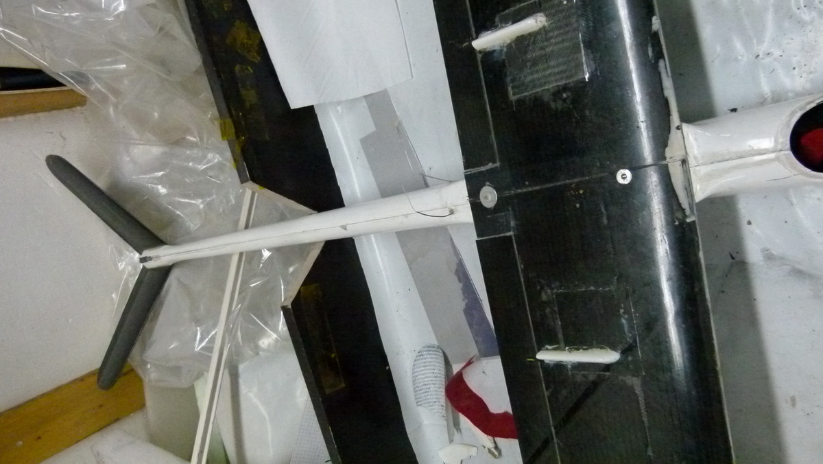

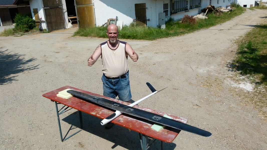

Weils mal sein musste gabs ein Roll out und zusammenwiegen von Allem was noch Verbaut werden muß um Flugfähig zu werden.
Das Roll out ist herer ein Stay Out weil das ding ja kein Rad hat. Die Erbauer des Urprototypen:
Da Thomas
Da Thomas
meine Wenigkeit
meine Wenigkeit
Zusammenwiegen:
Ergebniss mit unverwüstlich schwerem Rumpf, 4000 er 3s lipo , 3542 handmade Aussenläufer, Spinner Prop,Yep80 A Regler , 8 servos incl Zubehör in Schachteln, ner Hand voll isoliertem Kupfer, Schubstangen , etc, also fast komplett mit gewichtsüberhang wegen zuviel Zubehör und Verpackungen.... 2270gr.
Vorberechnet hatte ich 2,2kg das ist wirlich nahe drann und wird leichter wenns dem Prototypenstadium entwachsen ist. :thumbup:

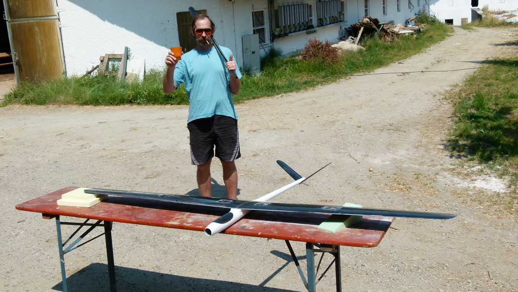

Aus die frage hin von Thomas ob Die Fläche denn Ds fest sei, habe ich beim Frühstück Die Tragfläche mal auf 2 gepolseterte Stühle gepackt . Mittefrei bei mitte Querruderservos/Wölbklappenservos und hab meien 100kg mal draufgestezt.
Die gesichter von meiner Frau und Thomas vergess ich nicht so schnell :twisted: Kommentare meine Frau.... NICHT du setzt dich da jetz nicht drauf . Da Thomas des machst etz aber ned oder :P dann hob ich einen fuß an um ca 80kg auf die fläche zu bekommen und begann zu Wippen :D Die HÄLT :!: alles aus was man in der Luft so anstellen kann bis 300km/h

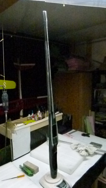

Das steiff Dingen und der UL Rumpf.
Für den roller von Thomas als Auffahrrampe aber etwas zu schmal :)

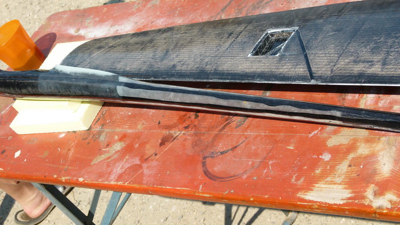

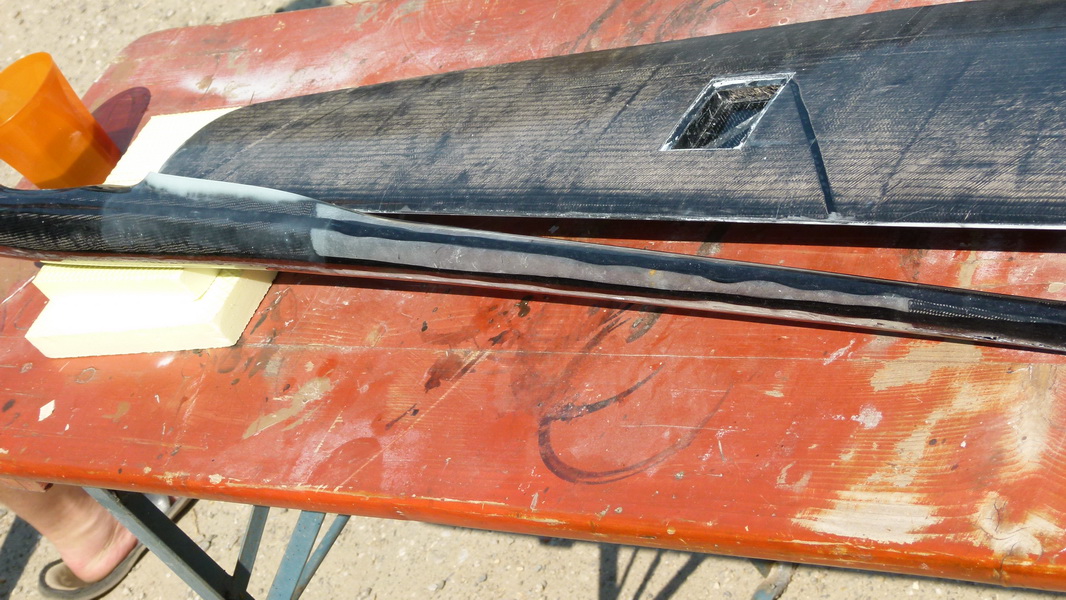

Iregndwann hab ich mich für Kevlarschlauch als Ruderverkastungsmaterial entschieden währen diese Projektes.
Die Gedankengänge waren:
- Eine wirklich Stabile Ruderverkastung im Vollkohle Flügel der damit keiner mehr ist.
- Die extreme Scherfestigkeit von Kevlar/Aramid im Ruderscharnier das wohl eher länger hält als jedes Modell.

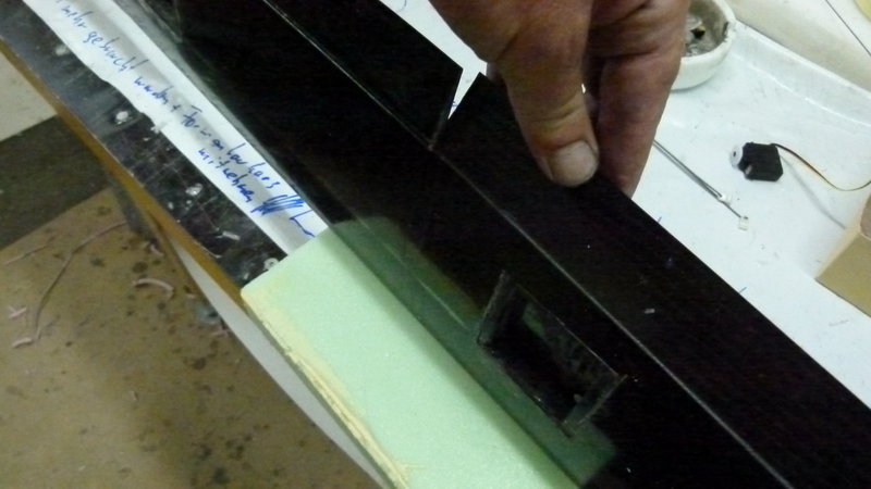

- Das man das gelbe Zeug beim aufschleifen der Scharnier wirklich gut sehen kann . Das ist vom feinsten ! Nicht nur wegen der Sichtbarkeit , das zeug Durchzuschleifen fast ummöglich! Die notwendige Ruderkastenöffnung auf der andern Seite muß man bei der Aramidschicht mit dem Messer machen! Drehendes Schleifwerkzeug wird ausgestossen und Feilen Scheifpapier etc verusacht maximal oberflächliche Fransen . Als Scharnier wohl das beste was es gibt zum mit Einlaminieren.

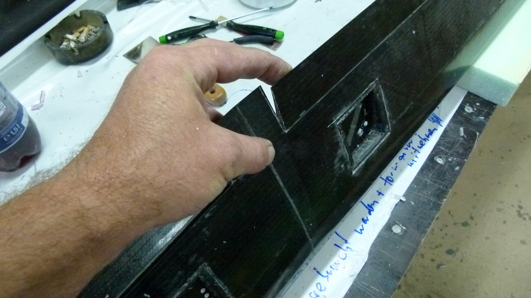

Aber die Arbeiten an der Gegenseite .. Schnitt mitm Messer kein Proplem. Zurückschlleifen des Spaltes unten und schrägschleifen für knappes eintauchen des Ruders in der Fläche ... Nur Fransen die im Weg sind :roll:
Nach dem alle Ruder soweit ausgetrennt waren und gänging in beide Richtungen kam ich auf die Idee das Kevlar/Aramid an den Fransen mit dünnem CA. zu tränken. Das wird Glashart bindet die Fasern und lässt sich schleifen :thumbup:
Dagegen sprach :
Preis!
angeblich schlechte Tränkungseigenschfetn... kann ich nicht betsätigen, 2 mal Harz drüberpinseln und alles ist erledigt.
Gewicht mit Harz---.. spricht immer noch dagegen!
Das eine dagegen nehm ich mal in kauf für die wohl fast endlos haltbaren Scharniere bei denen ma keine angst haben muß das Gkf,Cfk und co im laminat das Schrnier irgendwann abschneiden/scheren.
150 Cfk biax gelege Vs 160er Cfk Gewebe .

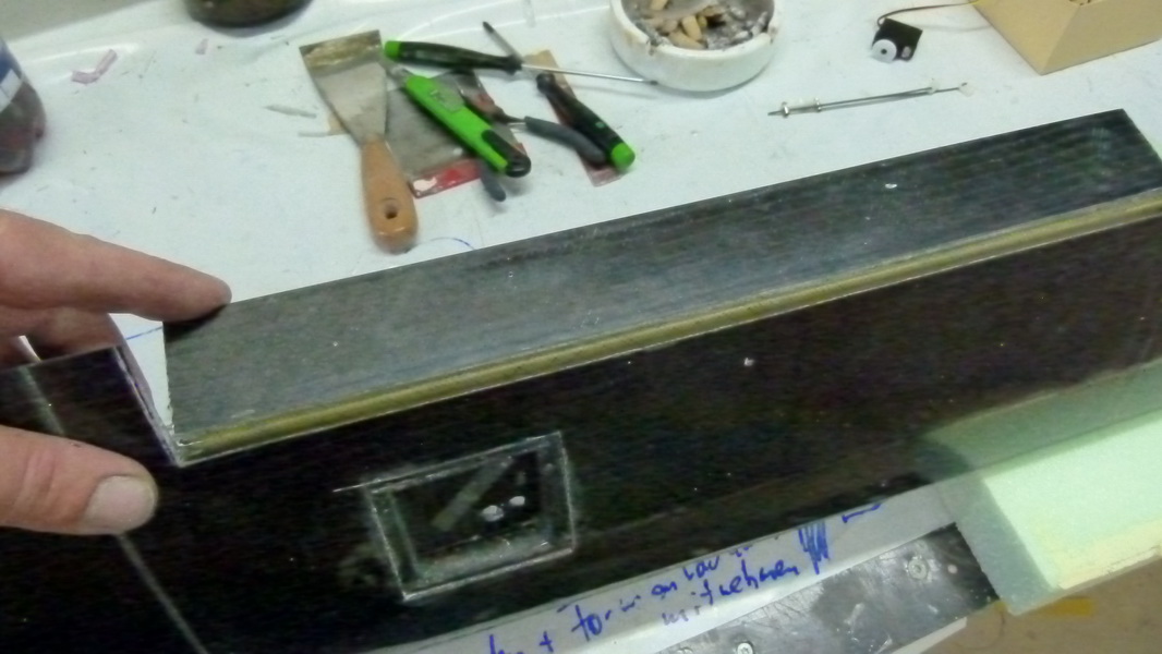

Ruderkästen und Scharniere habe ich mit Wegfeilen des Cfk`s an ca 10 Flächenpaaren gemacht . Immer mit meinen Messereingeritz , 3Kant und 4 Kant Feilen auf Cfk Gewebe.
Das 150er Ud Cfk hat mich an an 2 von 4 Rudern der Fläche die Schneiden sämtlicher Feilen gekostet! 4 gute Feilen an den Winkeln schrott!

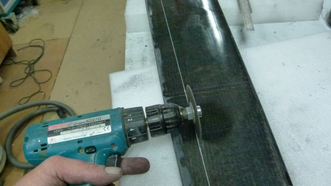

Ich wollte Heute wenigstens ein Stück weiter kommen und besann mich dann auf die Kleinen Trennscheiben für die mir die Maschiene fehlt!
Schnell mal ne Halterung bastel um die Trennscheiben in die Bohrmaschine zu spannen!
Ich dachte die alte Makita sei massiv zu langsam, 1100U/min,ganz im Gegenteil , das Schleift im Eiltempo die Kohle weg und bei berührung des Kevlarschlauches rollt die Trennscheibe weg. Der Drehrichtungswechsel am Schrauber ermöglicht es in beiede Richtungen vorzugehen ohne den Schleifstaub in Schnittrichtung in der Nut zu haben und man sieht wos hingehen muß!+ So gut wie kein Verschleiß an der zugegeben nicht gaz so billigen Trennscheibe.
Und 2 Minuten für 1m Schnitt bis aufs Kevlar.... Und bei der langsamen Drehzahl fliegt einem der Schleifstaub nicht um die Ohren, der staub ist relativ Grobkörning, den kann man einfach von der Fläche Saugen , UND die Harze werden nicht in Glasthemperatur getrieben.(trennschieben RECA Inox 50mm )
Gesund ,schnell ,super, Gut :thumbup:

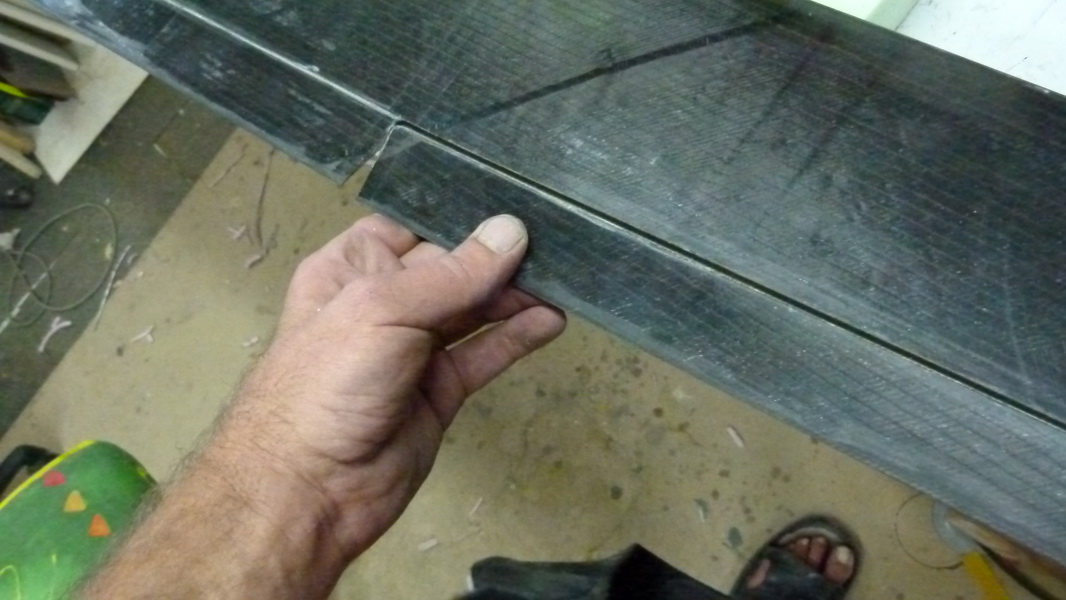

0,4mm schnittbreite Optimal fürs Scharnier das geht auf Anhieb 90° auf, aber zu schmal für die Gegenseite(öffnungsseite), da muß man Nachschleiffen.
So sieht das jetz aus!
Wölblappen mit den Schnitt 90° nach unten kein Problem!
Wölbklappen nach oben für Entwölben (Speed) und Rücknflug an Hohem Ca. Das Ruder Taucht Spaltfrei in den Kasten ein!
Querruder nach unten! Vollkommen ausreichend... hoff ich ;-)
Querruder nach oben , das ginge ohnehin 90°

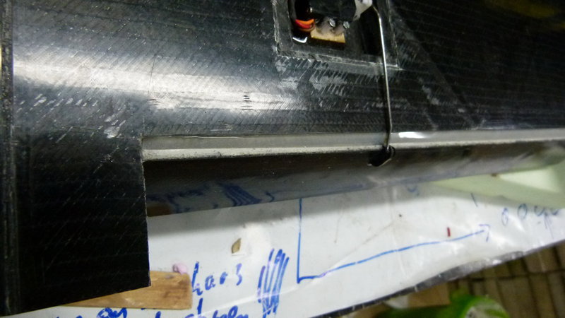

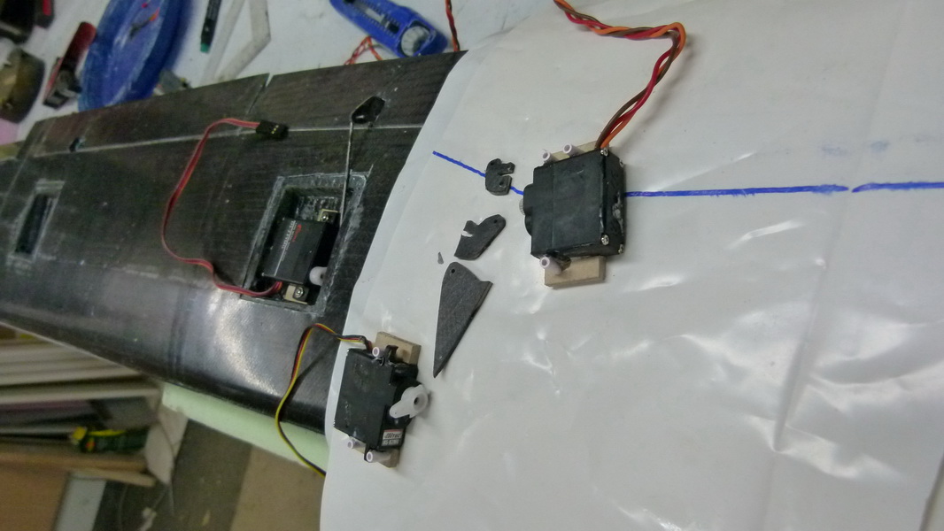

Basteln Probieren und Einstellen an den Klappenanlenkungen.
Das sind die Kleinarbeiten die sich mit viel Geduld hinziehen.

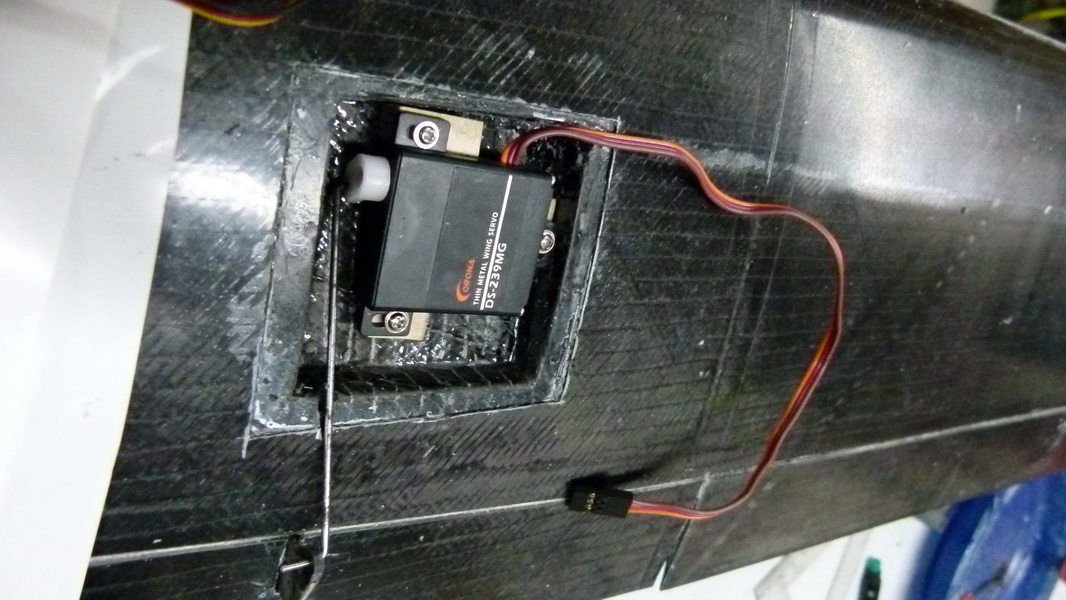

Bei den Wölbklappen schaff ich die 90° Ausschlag nach unten weider mal nicht, weil ich für den Rückenflug/ Negativloops berechnet 6° hoch muss. 80° sollten aber fürs landebremsen auch reichen. :thumbup:
Für eine Überkreuzanlenkung reicht hier der Platz in der Tragfläche, insgesamt 14mm am Höchsten punkt nicht. Nachdem die Schubgestänge ohnehin Oben irgendwo aus der Fläche kommen , wähle ich den Weg das Servo mit Abtriebswelle nach hinten verbauen und von Oben anleken. Das ganze dann Abdecken. So hab ich dann nur auf derObersiete der Fläche eine erhöhung durch die "zukünftige" Technik Abdeckung.
Bei den Querrudern war das dann einfach und hat nicht nen Ganzen Tag versuchen gebraucht .
Diagonal oder über Kreuz anlenkung mit Extrem gekürzetm Ruderhorn.
Das Servo wird dazu so schräg hochgestezt , das es weider genau unter die Abdeckung passt . Das dauert auch ein wenig bis das einegepasst ist . :roll:

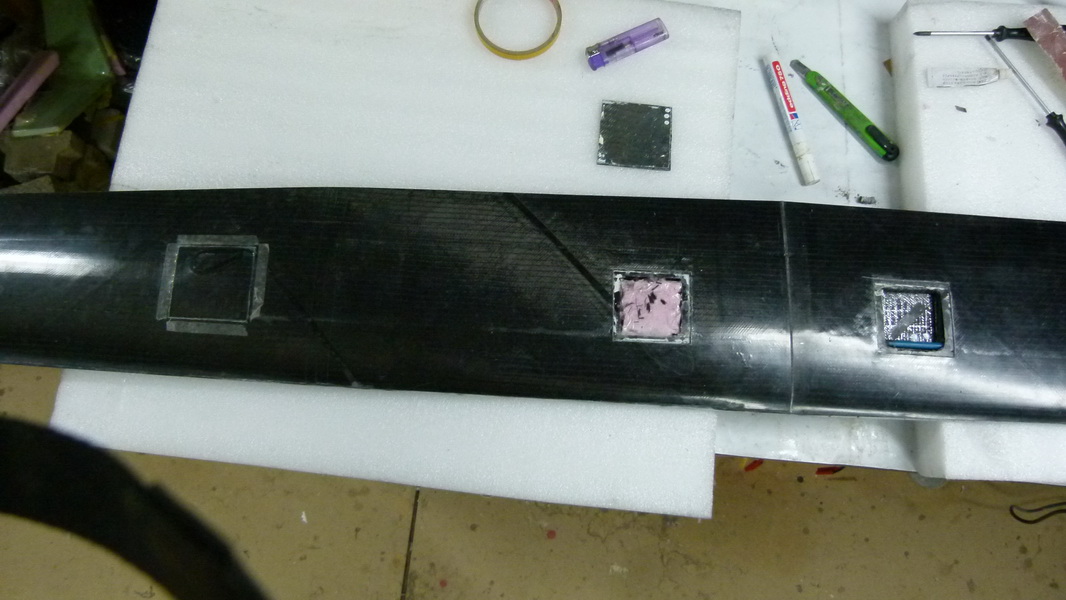

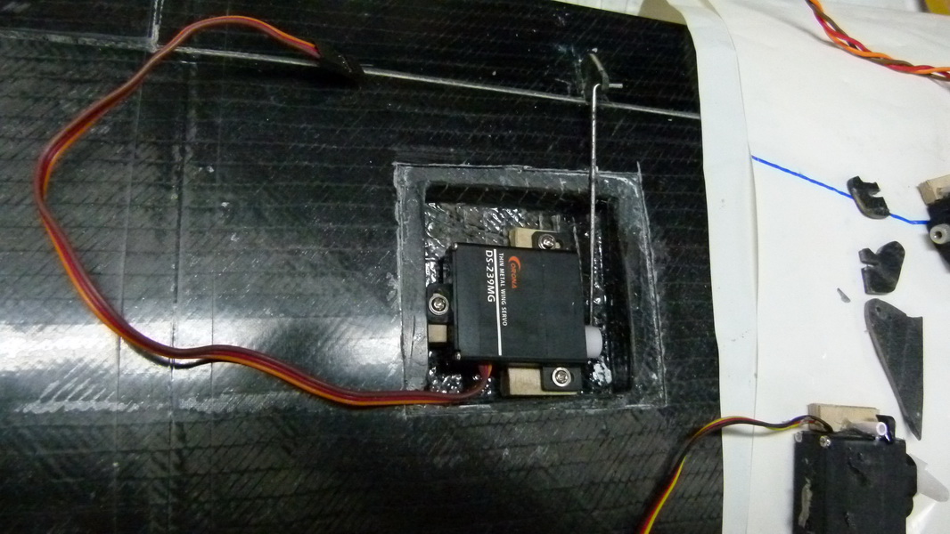

Gebrauchte hitec hs 82 mg bj 2004 das war noch Qualität! Da könne sich sich die ino lap hgd 250 mg wirklich verstecken .
Auf den Querudern werden hier Corona 239 mg Analog verbaut . Die Servos sind flach 10,34mm genau , stellgenau, kräftig, laut, und langsam . Wenn man die nicht Überlastet halten die aber auch an 6v wirklich viele flüge durch ohnne große veränderungen.
Saubillig muß ich hier nicht erwähen. Für unter 10€ der Hammer für normales. Danke Steffen fürs heirlassen der Testservos. Die gibts auch in Digital, da werd ich mal 2 Mitbestellen das nächste mal.
In die noch dünnere Speedfläche werden dann aber 4 tgy 712 eingebaut.

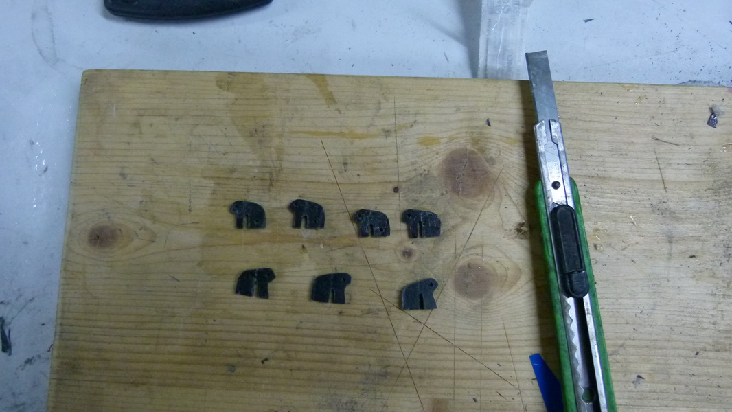

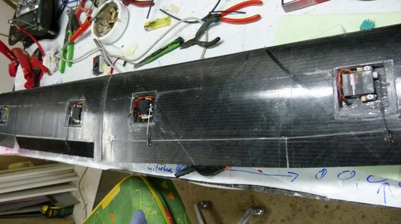

Servos einbauen/einpassen Kabelbaum.. Ruderhörner
Kleinserie von Hand
Spalt Einlauflippen aus 70my Mylar
Wölbklappe
Wölbklappe
Servos einegpasst mit Gestängen
Und Kabelbaum eingezugen und gelötet
Unten Multiplex Stecker!

Sehe ich da einen Knick im Anlenkungsdraht der QR/WK´s? Mach deine Ruderhörner länger/höher, dann hast ein besseres Hebelverhältnis und dann geht das ohne Knick :thumbup:
Re: Funliner.... oder vielseitiges elektro Spass Teil
Ohne den knick brig ich den notwedigen weg nicht zusammen, überkreuz ging gar nicht. Der Hebel ist schon 14mm vom schrnier zum Anlenkungsloch am Ruder.
Den Servokasten, und die Ruderstege will ich nicht komplett killen , aus Stabilitätsgründen . Hinten wären für volle bremse und neagtiv wölben mit dem Hitec servo alle 3 stege komplett weg :roll:
Das windige Corona Servo am Querruder fährt dafür locker 140° :lol:

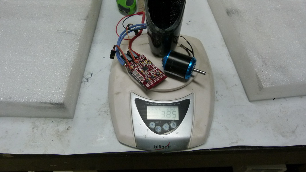

Motor anpassung!
:D schneisst mir doch einer der neu gewickelen Schrottmotoren, Fms 3648 an 5s bei 120 A mit ausgeliehner RFM 16x16latte und ausgeliehenem 5s Akku incl Messequipment bei 3800U/min die Magneten aus der Glocke ab :roll:
Thermisch gabs keine Probleme der moter hatte dann 60° an der Glocke :twisted: und der klaber hat auch gealten die Oberflächbeschichtung der Magneten hängt am Kleber in der Gocke . :roll:

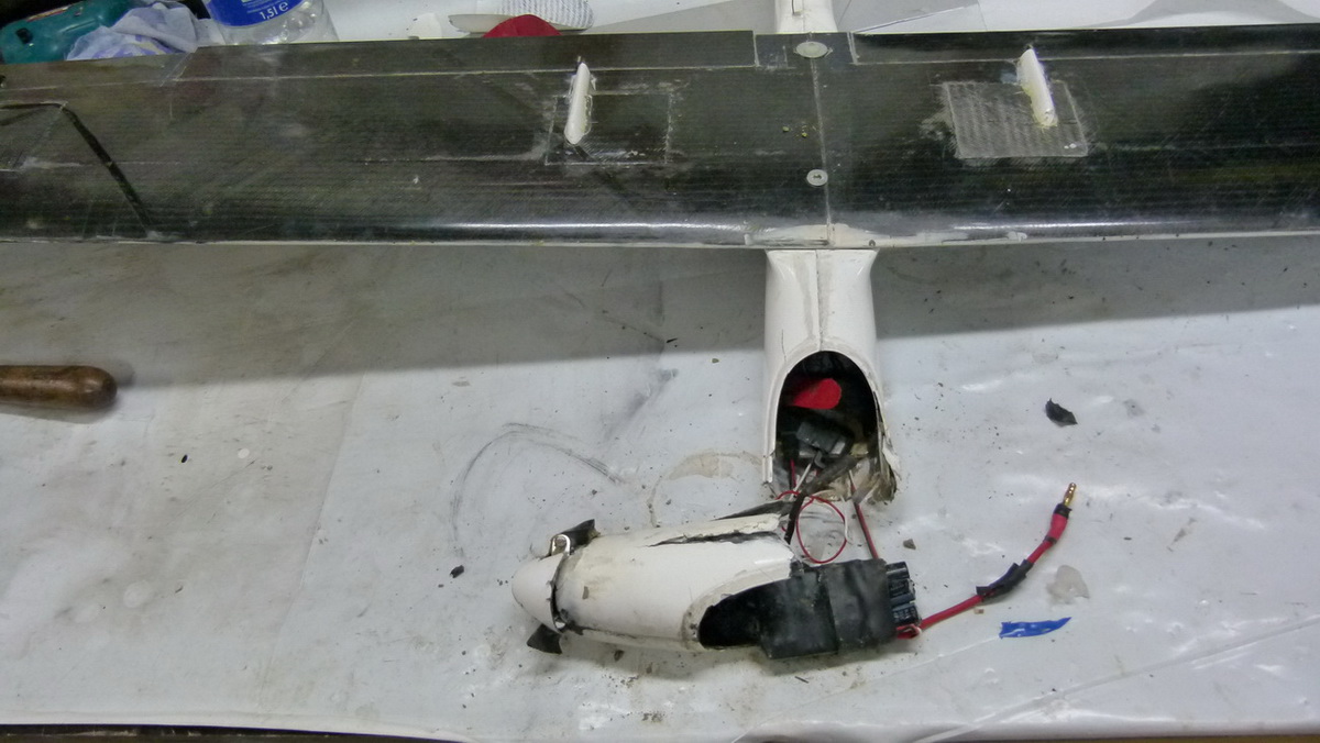

Aeronaut 16x10 Disaster!
ja mei :shock:
P1020705.JPG[/attachment So sieht ein Funliner aus wenns aus 100m senkrecht in den knochentrockenen Lehmacker geht. Alles was nach der Kabinenhaube kommt ist unbeschadet![attachment=1]P1020705.JPG
Beim 4ten Einsatz der 16x10er flog eine der beiden latten mit einem Klack davon , unwucht... motrspant rausgerissen und bis ich das Gas rausnehmen konnnte das ganze so oft umgedreht das der Flugakku abgesteckt war.
und Steuerungslos senkrecht bis zum Aufschlag :roll: Das loch war mal 5cm tief :roll:
Rumpf vorne ,Motor , Regler , Spinnerund Akku alles Matsch... das Glump hält einfach nix aus :lol:
Der propeller sollte 8000n aushalten an der Bruchstelle im wurzelbreich hat das Palstikdingen 4mm² Gesamttquerschnitt
Alle andern Aeronaut Cam Carbon in der größenordnung sind im Wurzelbreich deutlich stabiler gebaut. :roll:
V leitwerks Form
Wird Langsam .
Daneben liegt noch ein kleines Förmchen in schwarz aus der Restekiste was wid das wohl werden ? :roll:
EDIT:
Input fürn Christian .
Als Aufdickungsmaterial nehme ich bei den Formen derzeit Glasrovingewebe von HP .
Das Brutale gewebe läst sich deutlich besser Drappieren als ich das erwartet habe um nicht zu sagen das Funzt gut!
Aber unser Hp 55 ist fast zu dünflüssig das will da weider rauslaufen.
2. Aber mit dem Pinsel nicht zu tränken ! Mitm finger das harz durchmasieren geht aber gut.
Harzbedarf in etwa 1:1 an Gewichtsanteilen 8 Lagen machen ca 5mm!
