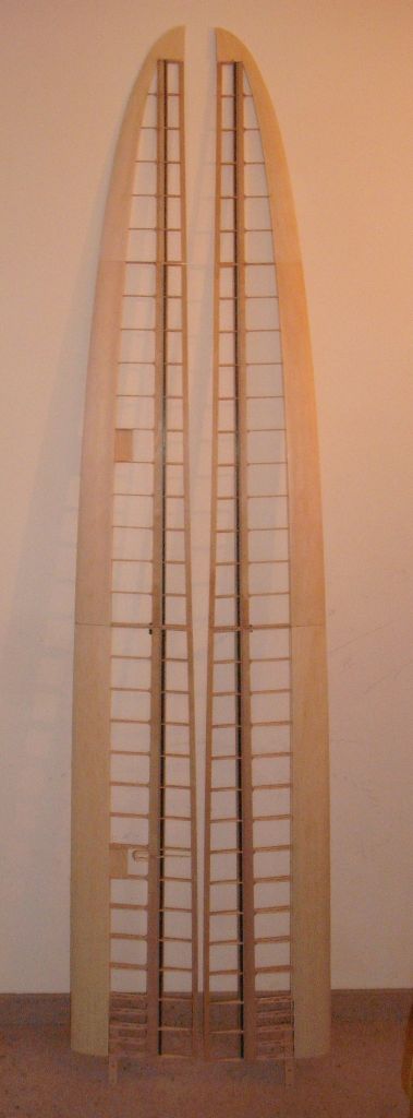

Beplankung ist schön glatt und gerade geworden, finde das 1mm Balsa aber doch schon recht weich und denke nun ernsthafter über die Beschichtung nach.
Mit allem was da nun noch dran kommt (ohne 8mm voll cfk Stab) mal auf die Waage gelegt ergab genau 420g :roll:
Mit zwei Flügeln und den Leitwerken werde ich also schon die 1Kg ankratzen.
Das Auslegerrohr wiegt knapp 100g bleibt nur zu hoffen das der Rumpf nicht all zu schwer wird.
Gewicht einsparr potenzial denke ich liegt bei den Rippen, diese sind 1,5mm dick aus Sperrholz und wirklich sehr stabiel. Diese vllt aus 1mm könnte je Flügel um 70g bringen werde diese mal für den nächsten Flügel wiegen.

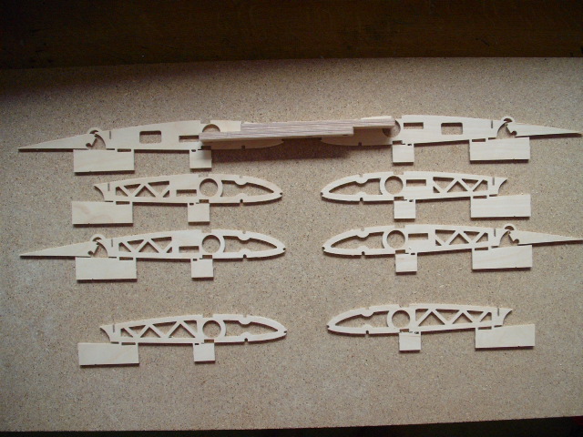

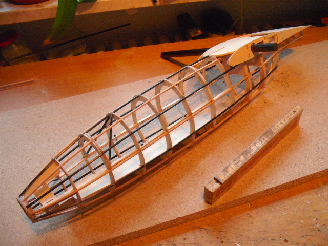

Ich war die letzten Tage fleissig am Werkeln, kurz entschlossen habe ich zum 2. Flügel Donnerstag abends eher sehr früh Freitag morgens die Rippen aufgestellt und mit der Beplankung angefangen - genauso habe ich mich dann nach ca. 3 Std Schlaf auf der Arbeit gefühlt aber ein Känchen Kaffe danach hats wieder gerichtet :mrgreen:
Mittlerweile ist auch der zweite Flügel aus der Helling geschlüpft und so gehts nun mit dem Rumpf weiter.

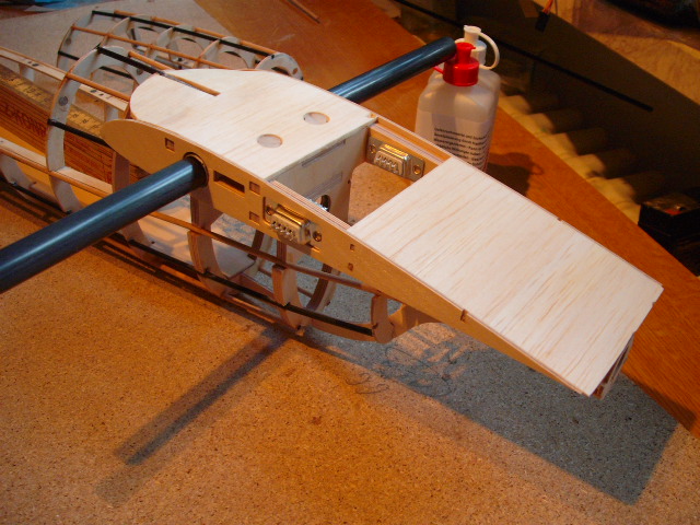

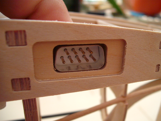

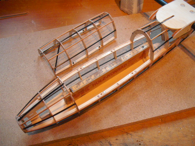

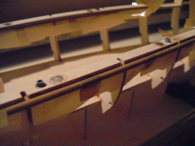

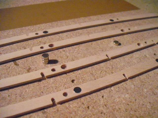

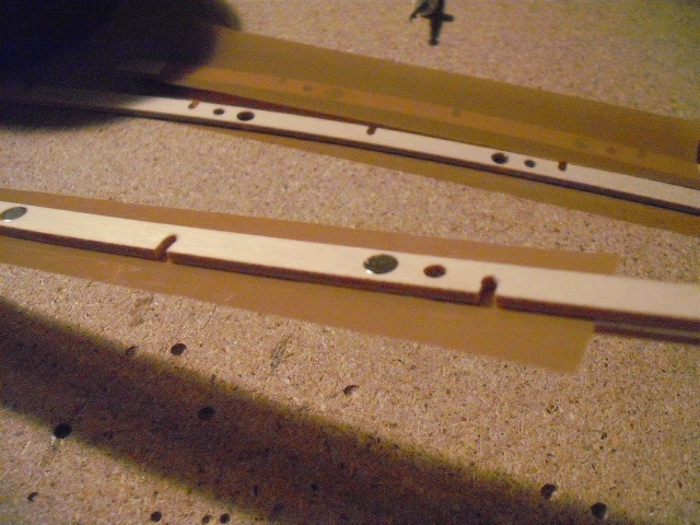

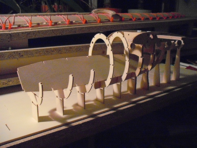

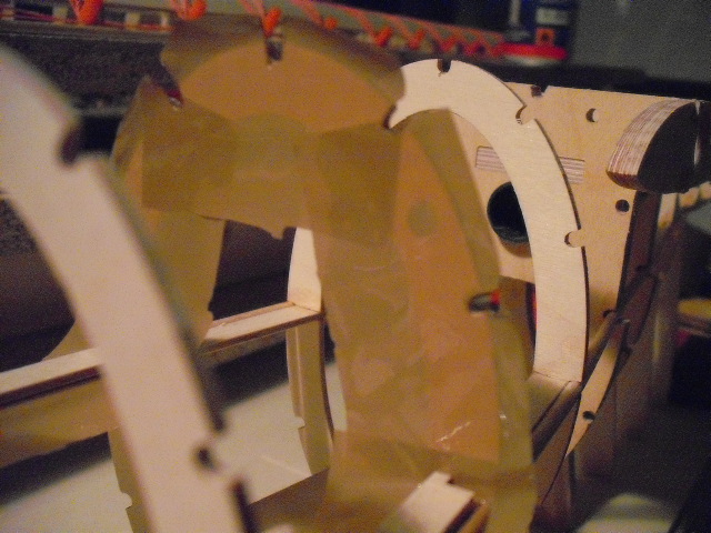

Da jeder Rumpf auch eine Haube hat kleben wir in dessen Rahmenteile mal die Magnete ein, diese sind 5mm im Durchmesser mal 2mm dick und so kräftig das sie sich noch durch die 19mm Spannplatte anziehen.

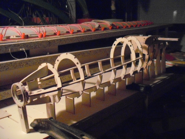

In Bild 64 ist die linke seite Vorne. Um an den Gegenstücken die Magnete ein zu kleben habe ich die vom Rahmen abgeklebt, so gehe ich sicher das die Magnete auch richtig rum drin sind und die Haube späte nicht weg gedrückt wird.

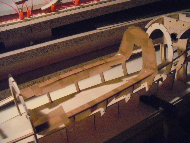

Die Spanten gehen von Hinten nach vorne = oval nach rund bzw von groß nach klein... Ach schaut euch doch einfach die Bilder an...
Ist erst mal der halbe Spantenwald aufgestell legt man schon mal den Rumpfboden ein später könnte das etwas schwirig werden.
Vorne in die Spitze kommt noch ein Gebilde das den Motospannt und Rumpf besser stabilisiert, was später heraus soll habe ich schon eingekerbt.
Wenn dann die vorderen drei Spannten nun auch stehen kommen die Haubenrahmenauflagen rein. Da alles mit Nuten verzapft / gesteckt ist kann man eigentlich nix fals machen. Der teil wo die Haube rein soll wird nun abgeklebt schlieslich soll die Haube sich wieder lösen können.
Auf die Klebestreifen kommen dann die Rahmenteile mit den eingeklebten Magneten, in diese und durch die Abklebung in die unteren Rahmenteile stecke ich kurze 3mm cfk Röhrchen als Führungsstiffte diese werden aber nur mit den Rahmenteilen der Haube verklebt. Die Nuten die mit Klebestreifen abgedeckt sind habe ich mit einem heiß gemachtem Drahtstück frei geschmolzen.
Nun sollten eigentlich Bilder vom einkleben der 3mm cfk Röhrchen und Bucherundstäbe kommen, leider hab ich da wohl keine von gemacht...
War ja auch schon sehr spät und hab mich dann doch fürs Bett entschieden.

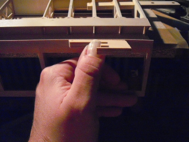

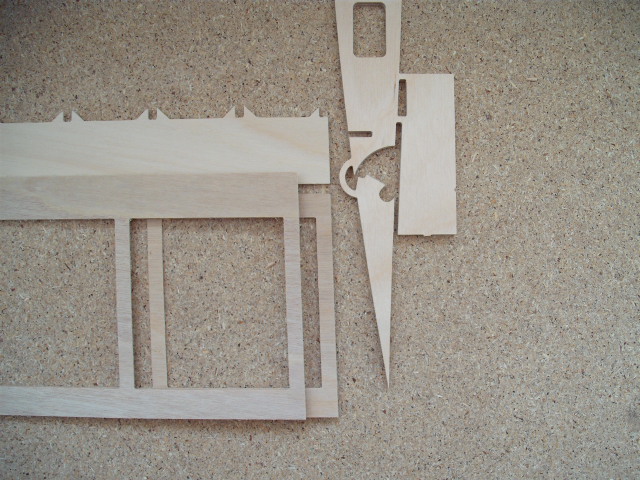

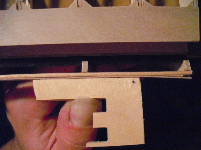

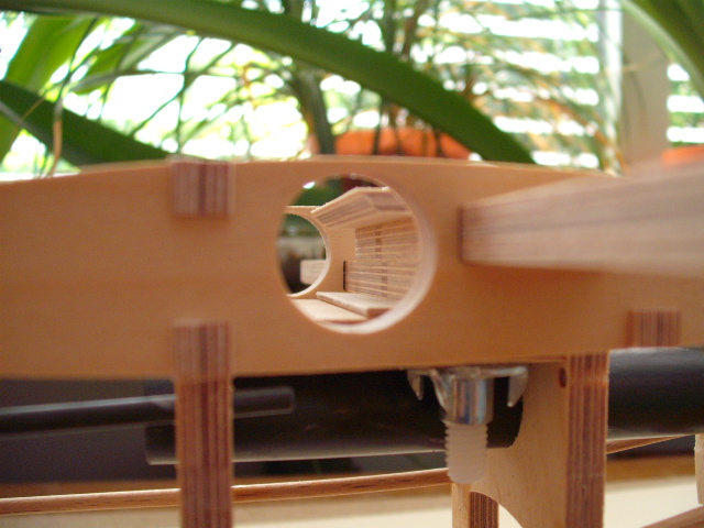

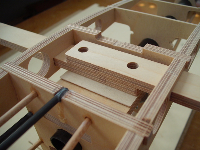

Was ich beim Flügelthema vergessen hab wäre das die Steckungsrippen rechteckige Ausschnitte für "Verschraubungslaschen" gibt. Bei den einen sind sie unten (im Bild links) bei den anderen oben, die Laschen die da rein kommen liegen im Rumpf übereinander und werden im rumpf mit Kunststoffschrauben gesichert.
Wichtig wäre nun das man 1. die zueinander passenden Rippen im Flügel verbaut und 2. die Rumpfrippen auch auf die richtige Seite klebt!!!
Auf die Laschen kommt dann noch eine 3mm Sperrholzabdeckung um den Schrauben eine vernünftige Auflage zu bieten, diese wird mit den Rumpfrippen und der Seckungshülse verklebt sie muss dafür etwas schräg angeschliffen werden (Bild 77). Im Rumpf habe ich mit 5min. Epoxy Einschlagmuttern verklebt.

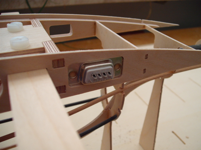

Die Laschen werden nun schon in den Rumpf gesteckt und festgeschraubt da sie gleich mit den Flügeln verklebt werden. An den Rumpf stecke ich nun die Flügelanschlussrippen aus 1, 5mm Sperrholz sie werden aber noch nicht verklebt! Nun kann man auch schon mal schauen ob die SUB-D 9Pol Stecker und Buchen passen. Die Buchse kommt in den Rumpf - Stecker an den Flügel

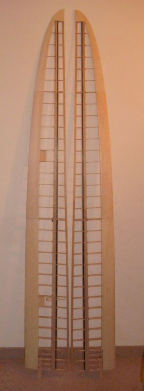

Und so schauen ein linker und ein rechter Flügel aus, hier allerdings schon nachdem was jetzt noch kommt...
Das ausrichten der Flügel zum Rumpf bzw. zum Leitwerksausleger sollte sehr gewissenhaft ausgeführt werden!!!
Wenn die Flügel angesteckt sind befestige ich eine Schnur am ende des Auslegers und ziehe sie leicht gespannt zur linken Flügelspitze und mache dort auf der Schnur eine Markierung, ziehe die Schnur dann zur rechten Flügelspitze - nun sollte die Markierung ebenfalls an der Spitze sein so ist sicher gestellt das die Flügel beide den selben Winkel zum Ausleger haben. Ebenfalls werden die Flügel dann noch in der horizontalen Ebene so weit unterlegt das sie die vorgegebene V form haben auch hierbei darauf achten das die Flügel nicht verdreht sind gegebenfals eine EWD Waage benutzen. Ich schaue mir das ganze dann ein weilchen von hinten und oben an ob alles stimmig ist da verlasse ich micht gern auf mein Augenmass!
Wärenddessen liegt die Steckungshülse im ganzen drin also keine drei Einzelteile, die Löcher dafür sind 1mm größer um das ganze frei ausrichten zu können ohne das es da schon klemmt. Im ganzen damit die Steckung auf jedenfall gerade bleibt und mir kein Kleber in die Trennstellen läuft, der Steckungsstab ist natürlich nicht drin. Wenn dann alles ausgerichtet ist hefte ich die Hülse erst punktuel mit Sekundenkleber damit sie nicht mehr wackelt und klebe dann alles mit 5min. epoxy nach. Nun können auch die Laschen die mit dem Rumpf verschraubt sind mit den flügeln verklebt werden. Die 1,5mm Flügelanschlussrippen drücke ich dann an die Flügel und lasse zwischen denen und den Rumpfrippen etwas Sekundenkleber laufen so ist ein perfekter fugenloser Anschluss sicher gestellt. Nachdem alles ausgehärtet durchsäge ich mit einer Laubsäge die Steckungshülsen und kann dann die Flügel abnehmen. Der Bereich Flügel/Rumpfanschluu wird mit 3mm Balsa beplankt, an den elektrischen verbindung lasse ich eine Wartungsklappe frei damit ich dort bei Problemen mal ran komme auch werde ich die SUB-D Buchsen nicht kleben sondern anschrauben.
Irgendwann kommt dann der Moment der Wahrheit und ich säge die cfk und Buche Röhrchen/Stäbe durch.
Operation geglückt Zollstock ist implantiert und das Baby äääh die Haube ist 20cm lang.
Hier nun auch noch mal von hinten mit eingestecktem 14mm voll gfk Steckungsstab.

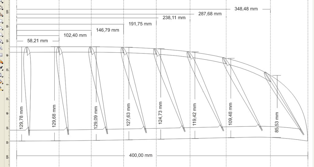

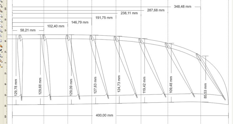

Nun noch was zur Auslegung / Konstruktion da mich Norbert per PN und Timo in einem anderem Thread gefragt haben was sicherlich auch andere interessiert:
Die Auslegung kommt von UweH nach dem ich lieb bitte bitte gemacht habe hat er natürlich nicht lange gezögert. Ich bin dir sehr dankbar dafür, ohne dich wäre es wohl wieder richtung S3021 / RG15 oder dieses mal was aus der AG Serie geworden wovon Du mich zum Glück abgebracht hast.
Damit Uwe die Auslegung machen konnte habe ich ihm den Flügelgrundriss mit den 2 V-Form Knickstellen per Ranis vorgegeben.
Nachdem Uwe die Auslegung gemacht hat bekam ich eine Ranis Datei wieder an der nun seine berechneten Rippen an den vorgegeben stellen drin waren. Ich habe dann die restlichen Rippen eingefügt und die Klappenpositionen angegeben. Vom Ranis habe ich mir dann die Rippen als dxf ausgeben lassen.
Die technische Konstruktion habe ich dann in Corel Draw X4 gemacht, das ist kein herkömliches CAD Program sondern normalerweise was für Grafiker / Werbefachmänner usw. damit lässt sich aber genauso maßhaltig arbeiten wie im CAD.
Ich kann in Corel viel schneller zeichnen als mit CAD andere sagen das es unmöglich ist und halten es für schwachsinnig aber man sieht ja was bei raus gekommen ist! Die Zeit im Corel beläuft sich auf 25 - 30 Std. ink. feinarbeit mit allem drum und dran bis zur ausgabe als dxf zum Fräsen an Thomas.
Wenn Du / Ihr Fragen zu Konstruktion bestimmter Teile habt müsst ihr etwas konkreter werden, wie es aufgebaut ist seht ihr ja aber ich kann ja schlecht jedes Teil beschreiben?

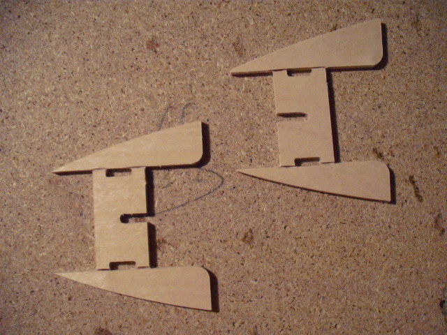

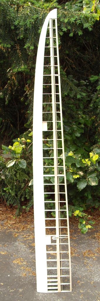

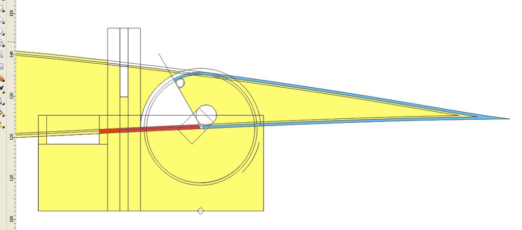

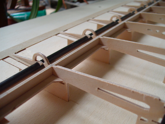

Du hast hier und hier schon sehr schöne Detailbilder Deiner Ruderkonstruktion gezeigt.
Habe ich richtig gesehen, dass Du alle Ruder unten anschlägst?
Wie hast Du den vorderen Radius am Ruder ermittelt? Wie die Scharnierlinie?
Könntest Du ein Bild des fertig beplankten Ruders einstellen?
Also dieses Ruder von der Seite fotografiert?
Schleifst Du die Beplankung noch schräg ab oder leimst Du sie einfach zusammen?
Zeichnest Du auch alles 2D und setzt es im Kopf zusammen oder kann man mit Corel das Ganze am Rechner schon 3D zusammenstecken und mal schauen ob es paßt?
Re: F5Jler "Volo"
Hallo Timo
Fragen über Fragen :roll:
Alle ruder sind unten angeschlagen.
Fertig beplanktes Ruder kommt im laufe der Woche.
Ich überlege noch ob ich die untere Beplankung anschleife damit die ober dann am ende nach unten geht, Im Profiel ist ein gaaaanz leichter schlag nach unten. ich könnte auch beide Baplankungen stumpf aufeinander leimen mit tendenz nach unten und dann die obere noch etwas runter schleifen. Oder ich schleif die obere an und leim das angeschliffene auf die untere mit tendenz nach unten...
Ich überleg noch ein bissel... :mrgreen:

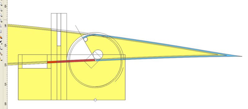

Aaaallllsoooo:
Gelb ist die Rippe
Rot der feste Scharnierteil
Blau der bewegliche
Unten im Füßchen der Rippe ist eine Raute das ist die Vorgabe aus Ranis wo die Scharnierlinie lang geht. Genau senkrecht dazu nach oben bei ALLEN Rippen gleich ist dann 20mm hoch das Scharnier in der Rippe. So ist schon mal sicher das die Scharniere der Rippen alle auf der selben höhe sind.
Die Rippen nicht verdrehen sondern nur in der höhe verschieben.
Der Scharnierpunkt ergibt ja auch automatisch den Drehpunkt und somit den vorderen Radius in der Rippe
Den Flügelgrundriss mit der Scharnierlinie übertrage ich aus Ranis dann 1:1 in Corel .
Auf den Grundriss zeichne ich Beplankungen, Holme usw ein - wenn ich nun die Rippen die von Ranis kommen auf ihre jewilige Position über meine eingezeichneten Holme lege kann ich praktisch einfach die Auschnitte dafür übertragen.
In dem Bild siehst du viele Linien und Kästchen das sind Schablonen, in Corel kann ich dann alle Kästchen die ich in meiner Rippe haben möchte füllen und automatisch zu einer Kontur / Objekt zusammen fügen lassen ich muss also nix umständlich nachzeichnen oder sonstwie Splines schliessen usw usw.
Corel kann nur 2D den rest macht mein geniales Gehirn 3D :twisted:
Hoffe etwas Licht ins dunkle gebracht zu haben

Servus Michael,
vielen Dank, dass Du diese Lösung mit uns teilst. Ich finde sie super! Ich werde das schamlos kopieren :D

Sodale der erste Wölbklappenteil ist verklappt und klappert prima wunderbar :mrgreen:
Habe nun die unter Beplankung soweit angeschliffen bis man die letzte der 3 Schichten vom 0,6er Sperrholz sieht, ging einfacher als gedacht - war ja auch nicht viel weg zu schleifen das sollte man aber besser machen solang die Scharnierteile noch nicht am Flügel hängen.
Das Silikon ist super elastisch egal ob 90° Notbremsung oder mit Schubumkehr :mrgreen:

Re: F5Jler "Volo"
Noch mal kurz:
Wie man auf den Bildern oben sieht gibt es ja eine kleine Wölbung auf der Klappe die in die Hohlkehle geht.
Ich klebe zu nächst erst den geraden Teil, lege den Flügel dann an eine Kannte bei der ich die Klappe senkrecht runter dagegen drücken kann. Mit dem Resthölzchen drücke ich dann die Beplankung gegen den 2mm Bucherundstab, dann ein bissel Aktivator und nur den Teil den ich gerade andrücke mit dünnem Seku geklebt wenns gezischt hat isser fest :mrgreen:
Hier sieht man mal die Aussmasse der Klappe, an der Wurzelrippe sind es schon 75mm. Hab grad auch schon den zweiten Flügel ferddisch beplankt hat mit schleifen nur 35min gedauert.

Habe heute die Balsabeplankung mit 49er Glas beschichtet zumindest erst mal eine Flügelhälfte.
Frohen Mutes schön diagonal geschnitten aufgelegt auch direkt um die Nase herum in einem Stück, mit Parkettlack PU auf Wasserbasis anpinseln ging wunderbar. Und dann hat sich auf einmal das Balsa in mächtigen Beulen und Dellen aufgeworfen :shock:
Hät ich mir ja auch vorher denken können das Holz mir Wasser quellt, sche... was hab ich geflucht.
Tja was macht man da nun, ich hab jedenfalls so lange das Gewebe noch nass war abgezogen und trocken gefönt bevor es mir die Klebung auf den Rippen löst. Zusatzgewicht erfreulicher weise nur 1g und die Beulen und Dellen fast ganz verschwunden man sieht sie nur gegens Licht und fühlt sie etwas mit der Hand.
Nun hab ich das Glas mit Harz aufgebracht zum Glück hat sich da nix aufgeworfen, verbrauch liegt auch bei nur 9g für eine Flügelhälfte.
Hätte ich das Balsa vorher mit Schnellschleifgrundierung absperren sollen??
Ansonsten ist in der Woche nicht viel passiert ausser das ich die Klappenoberseiten beplankt habe. Bei der Hitze schmor ich im eigenen Saft auf der Couch herum, nur nicht zu viel bewegen am liebsten hät ich mir den Fernseher auf den Badewannenrand gestellt und mir ein kühles Bad eingelassen :mrgreen:
heu20
Re: F5Jler "Volo"
Beitrag von heu20 »
Servus Michael
Sehr interessanter Bericht!
Zum Einen das Balsa sperren, denn es soll ja ein leichter Flieger werden ;-) Jedes Gramm zählt. Sperren kannste zB auch mit ordentlich eingedicktem Harz, welches zu mit Spachtel/Kreditkarte übers Holz ziehst.
Zum Anderen das Balsa pressen oder, sofern vorhanden, im Vakuum verpressen. Normal sollte es sogar reichen, wenn du nen zB nen Regalboden mit Frischhaltefolie faltenfrei beziehst oder mit Trennwachs behandelst. Dann beult sich nichts und die Verbindung zwischen Holz und Gewebe ist blasenfrei und fest.
MfG Jan
Re: F5Jler "Volo"
Hallo Jan
Wenn ich sperre kommt ja zusätzlich Gewicht dazu auch wenn nur sehr wenig und wenn mit Harz dann etwas mehr. Das Balsa vorher im Vakuum (ist vorhanden und habe ich schon beim Balsa für dei Parabola XXL gemacht) ist auch eine gute Variante da verbeult sich garantiert nix mehr. Aber wenn ich dann eine lage Glas um die Nase mache um eventuelles aufplatzen vorzubeugen ist es doch wieder mehr gewicht. Ich denke jetzt direkt mit wenig Harz aufgepinselt ist schon ein guter Kompromis mal schauen wieviel gramm insgasamt dazu gekommen sind das wird sich morgen zeigen wenn überstehendes Gewebe besäumt ist.
Ich hatte vorher ein Probestück mit Parkettlack und Glas beschichtet da konnte es sich ja nach belieben ausdehnen ohne das es mir auffiel oder ich daran gedacht habe. Darauf dann mit Spannlack Vlies drauf hällt bombenfest beim abpulen riss eher das Gewebe mit vom Holz wobei deutlich Balsa am Gewebe hing aber das Vlies hat gehalten. Naja morgen fange ich mal an den Flügel zu bespannen.
