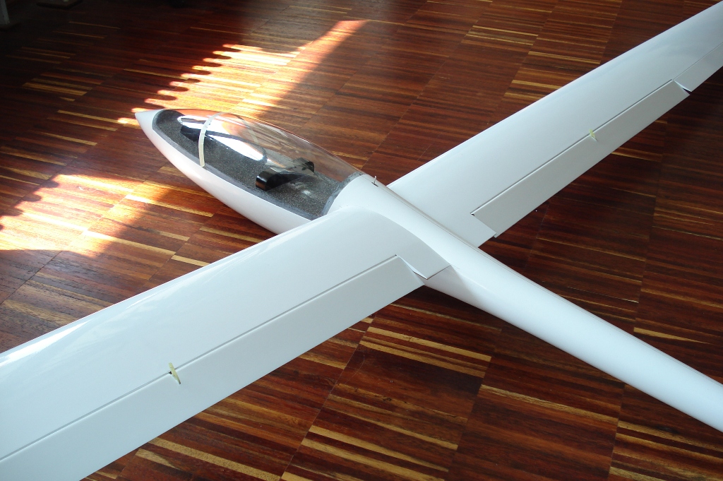

Hi Peter,
sieht richtig lecker aus :)

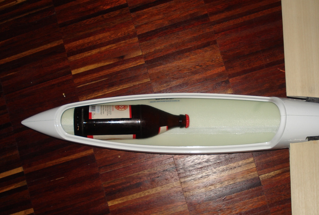

Eben hab ich noch probeweise den SP eingestellt und den Flieger gewogen.
In dem Zustand wiegt er 3,8kg. Das laesst hoffen, dass ich am Ende bei 4,2-4,5kg rauskomme :thumbup:
Ballast zum Auswiegen (hab ich danach gleich aufgemacht) :-)

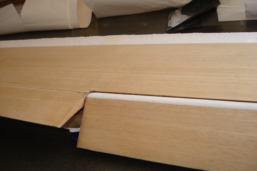

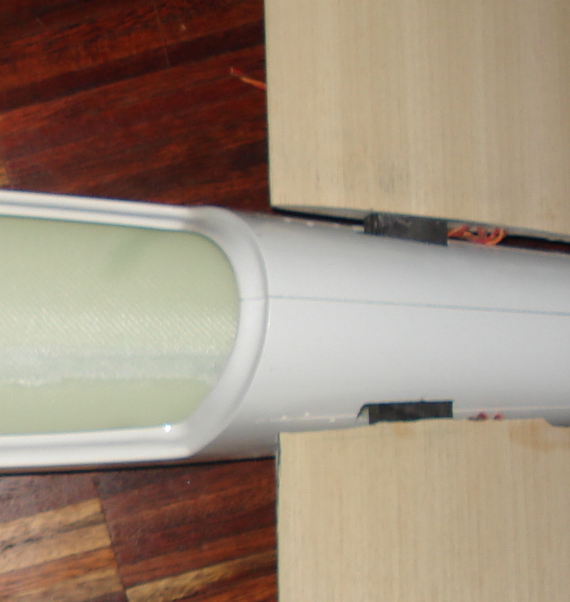

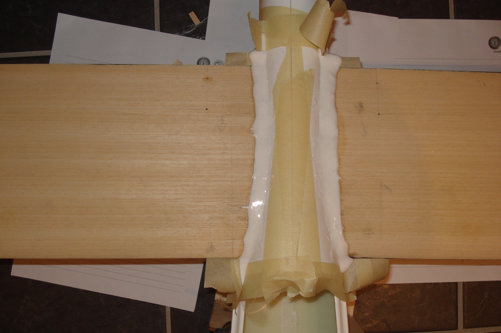

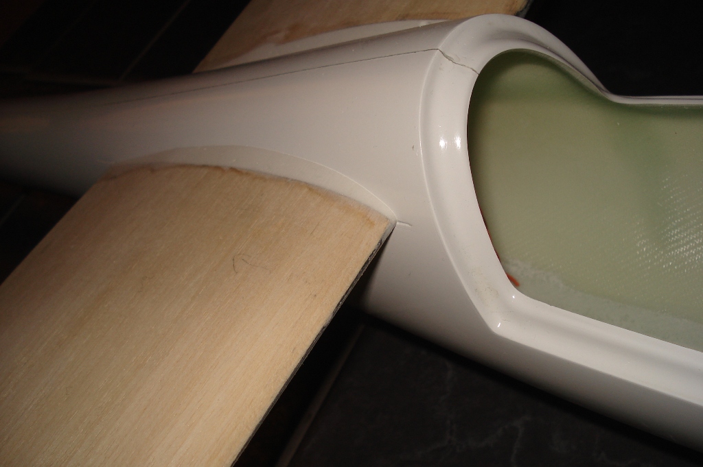

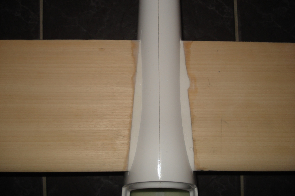

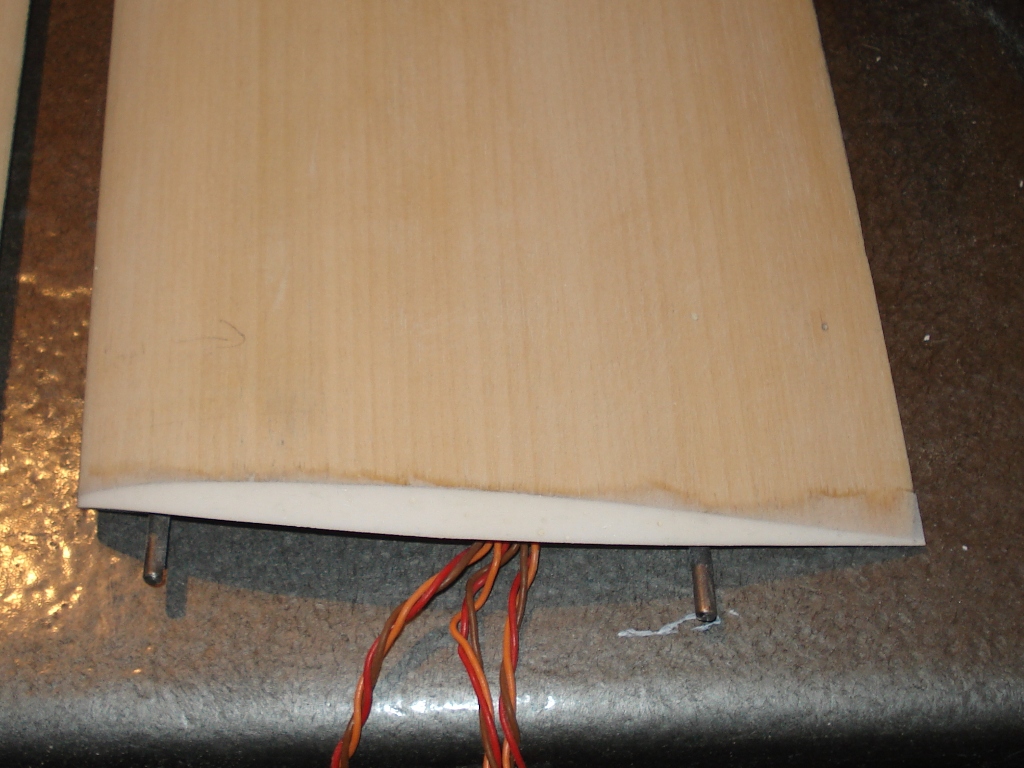

Bei mir gings ein wenig weiter mit dem Anpassen der Flächen an den Rumpf.
Der Rumpf hat keine Profilanformung und ist zudem am Flaechenansatz noch gewoelbt.
Also blieb nichts uebrig als den Uebergang mit Mumpe zu machen. Hab ein Gemisch aus ca 60% Microballons und 40%Glasschnitzeln verwendet.
Ich denke, das sollte stabil genug sein.

Ausgangszustand
Ausgangszustand
Mit Mumpe zugeschmiert
Verschliffen von oben
von unten
von unten
Und zusammengebaut...

Re: SB10 1:6
Beitrag von flopeter »
Hallo Peter,
das ist eine nette Methode, weisst du wieviel Gewicht du 'zugenommen' hast? Wie hast du denn die Trennung von Flaeche und Rumpf hinbekommen?
Gruss,
Florian
Frank T.
Beiträge: 241
Re: SB10 1:6
Beitrag von Frank T. »
Hallo Peter,
das habe ich aktuell an meiner ASW auch gemacht. Ich habe allerdings vorher schon meine Wurzelrippe schräg angeklebt und die Beplankung oben und unten entsprechend überstehen lassen. Ich stelle in meinen Thread ein paar Bilder dazu ein.
Deine Lösung gefällt mir aber auch gut.
Frank
Re: SB10 1:6
@ Florian: Die Gewichtszunahme betraegt 5g/Seite. Es ist ja nur ein Keil, der anmodelliert wurde, auf der Unterseite liegt die Wurzelrippe mit Beplankung auf der ganzen Länge am Rumpf an.
Die Trennung geht ganz einfach: Zuerst Breites Klebeband (Tesa Pack) auf den Rumpf kleben und danach ein paarmal mit Trennwachs einstreichen.
Geht super wieder runter :mrgreen:
@Frank: Normalerweise hätte ich auch ne Wurzelrippe aus Sperrholz genommen. Dadurch, dass der Rumpf aber nach oben abgerundet ist haette ich sowieso noch spachteln muessen, daher hab ich's gleich mit Microballons gemacht...
Zuletzt geändert von czfridolin am Di 3. Jan 2012, 23:45, insgesamt 1-mal geändert.
Beiträge: 10166
Re: SB10 1:6
Ich mach das in letzter Zeit nur noch so, allerdings mit Frischhaltefolie über den Rumpf gewickelt. Ist doch viel schneller, einfacher und meist eh sauberer als eine normale Abschlussrippe ein und anpassen. ...und mit der Mumpe kann man gleich auch im Zuge Torsionsstifte, Haken für die Gummis/Feder verkleben.

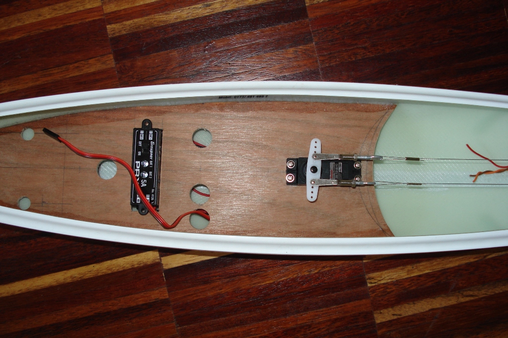

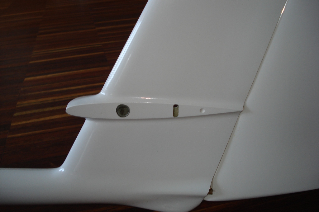

Ausschnitte fuer HLW gemacht und Steckung eingeharzt.
HLW Steckung
HLW Steckung
Seitenruder angelenkt:
Seitenruder
Seitenruder
...und das Servo dazu

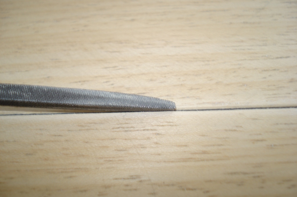

An den Flaechen die Ruderklappen ausgeschnitten und die Elastic Flaps gaengig gemacht:
Alle Ruderklappen mit Dichtlippen versehen:

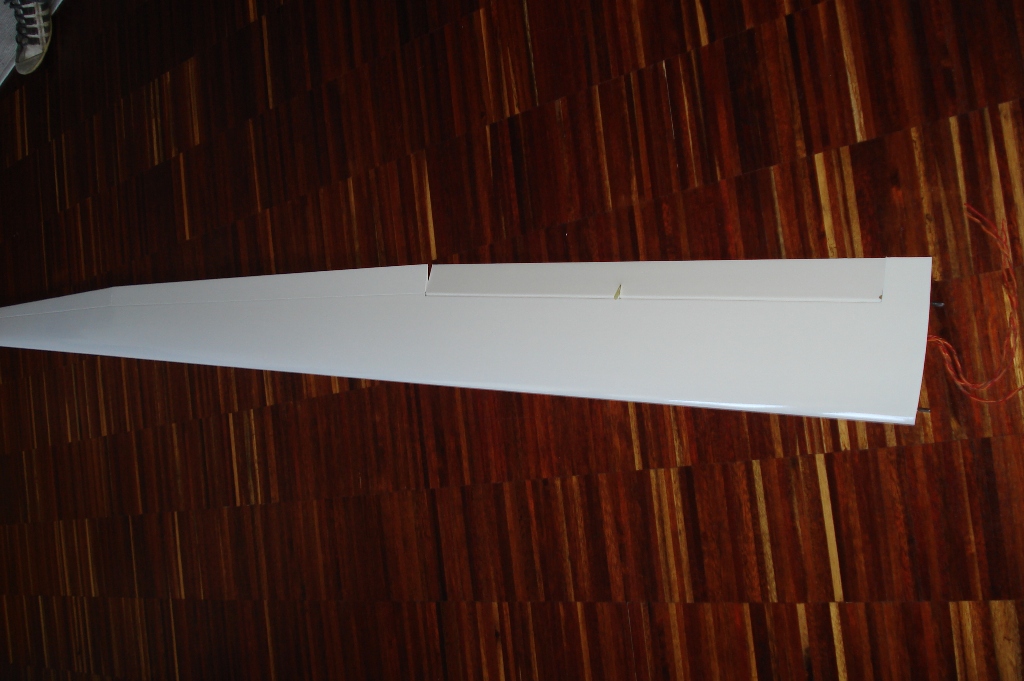

Flächen bebuegelt:
fertige Flaeche
fertige Flaeche

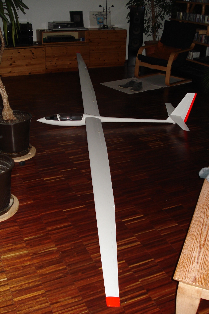

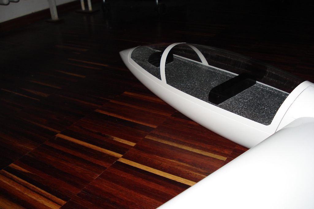

So, der Flieger ist beinahe fertig:
Der Haubenrahmen ist lackiert, Blei ist drin, RC ist drin.
Das Abfluggewicht liegt bei 4300g.
Ich denke das ist ein guter Wert fuer den Flieger.
Es fehlen noch 6 Servoabdekungen (kommen morgen) und ein bisschen Farbe.
Somit steht dem Erstflug am WE nichts mehr im Weg. :mrgreen:
Brauch bloss noch einen Werfer...

Abflugbereit
Der Flieger ist fertig,
RC programmiert, Faeden im Fuss gezogen, und evtl. den perfekten Werfer zum Erstflug...
...jetzt warte ich bloss noch auf gutes Wetter

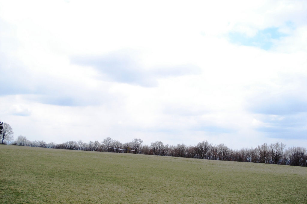

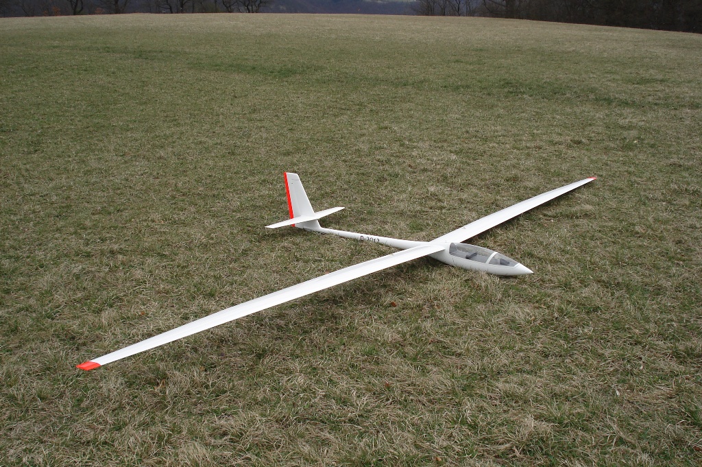

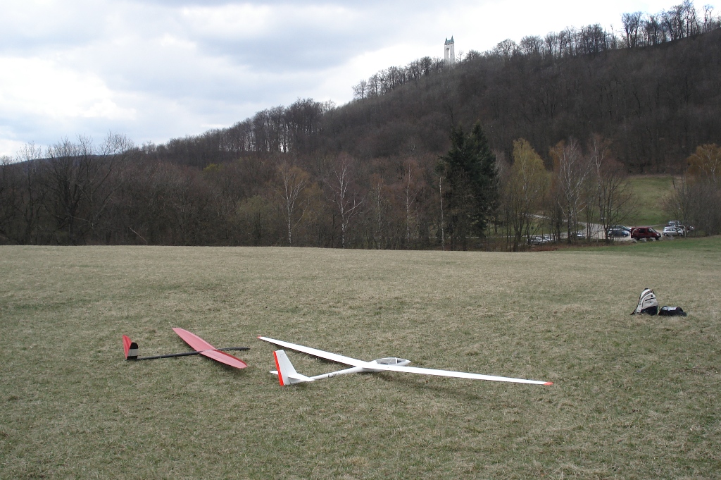

gestern war's dann endlich soweit. Das Fliegerchen hatte seinen Erstflug.

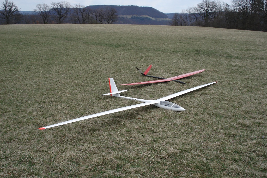

Da an dem Hang eingentlich nur flitschen geht, hab ich mich erstmal mit dem Ceres vergnuegt.
Hab mich nicht getraut den Flieger beim Erstflug alleine zu flitschen...
Etwas spaeter kam dann Matthias vorbei und hat den Flieger erstmal in der Ebene geworfen. Nach einer leicht vermurksten Landung gings dann an die Flitsche.
Vielen Dank nochmal an Matthias fuers Werfen und Flitschen und knipsen :thumbup:
Das Teil flog von Anfang an schoen geradeaus und hat wie es aussieht einen unglaublichen Gleitwinkel.
Das Ding fliegt klasse und hat ein super Flugbild :D aber seht selbst:

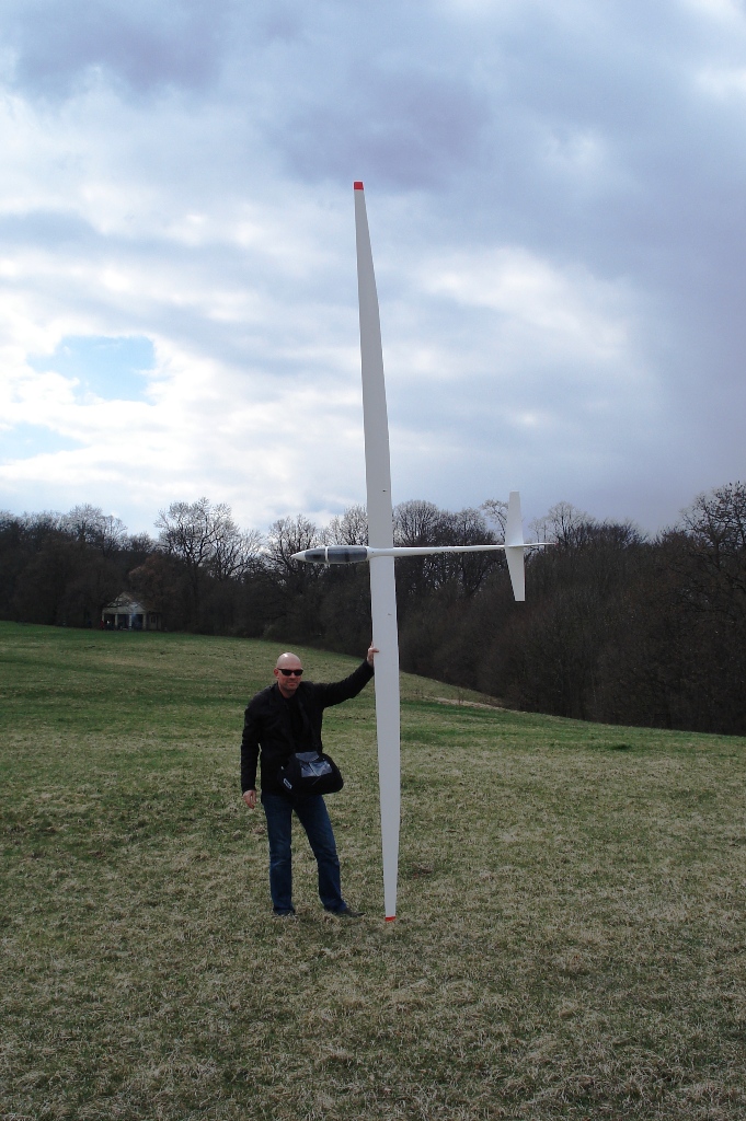

Groessenvergleich mit Ceres

Und wieder am Boden
Und wieder am Boden
alles heil geblieben :-)
