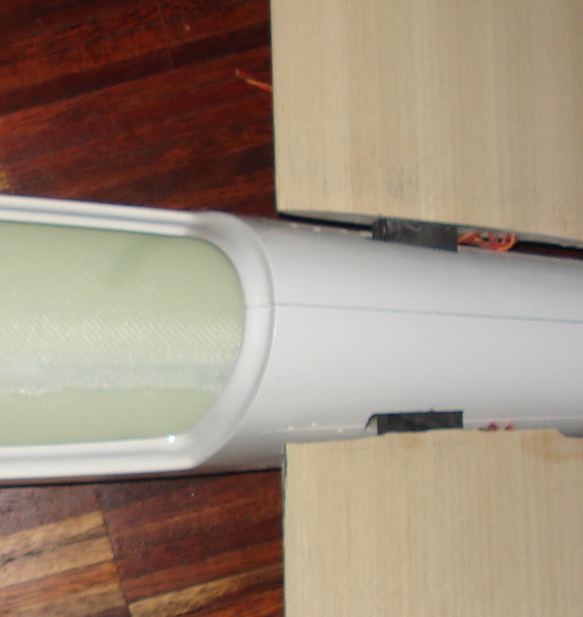

Bei mir gings ein wenig weiter mit dem Anpassen der Flächen an den Rumpf.
Der Rumpf hat keine Profilanformung und ist zudem am Flaechenansatz noch gewoelbt.
Also blieb nichts uebrig als den Uebergang mit Mumpe zu machen. Hab ein Gemisch aus ca 60% Microballons und 40%Glasschnitzeln verwendet.
Ich denke, das sollte stabil genug sein.
Hier ein paar Bildchen:

Re: SB10 1:6
Beitrag von flopeter »
Hallo Peter,
das ist eine nette Methode, weisst du wieviel Gewicht du 'zugenommen' hast? Wie hast du denn die Trennung von Flaeche und Rumpf hinbekommen?

Re: SB10 1:6
@ Florian: Die Gewichtszunahme betraegt 5g/Seite. Es ist ja nur ein Keil, der anmodelliert wurde, auf der Unterseite liegt die Wurzelrippe mit Beplankung auf der ganzen Länge am Rumpf an.
Die Trennung geht ganz einfach: Zuerst Breites Klebeband (Tesa Pack) auf den Rumpf kleben und danach ein paarmal mit Trennwachs einstreichen.
Geht super wieder runter :mrgreen:
@Frank: Normalerweise hätte ich auch ne Wurzelrippe aus Sperrholz genommen. Dadurch, dass der Rumpf aber nach oben abgerundet ist haette ich sowieso noch spachteln muessen, daher hab ich's gleich mit Microballons gemacht...

Re: SB10 1:6
Ich mach das in letzter Zeit nur noch so, allerdings mit Frischhaltefolie über den Rumpf gewickelt. Ist doch viel schneller, einfacher und meist eh sauberer als eine normale Abschlussrippe ein und anpassen. ...und mit der Mumpe kann man gleich auch im Zuge Torsionsstifte, Haken für die Gummis/Feder verkleben.

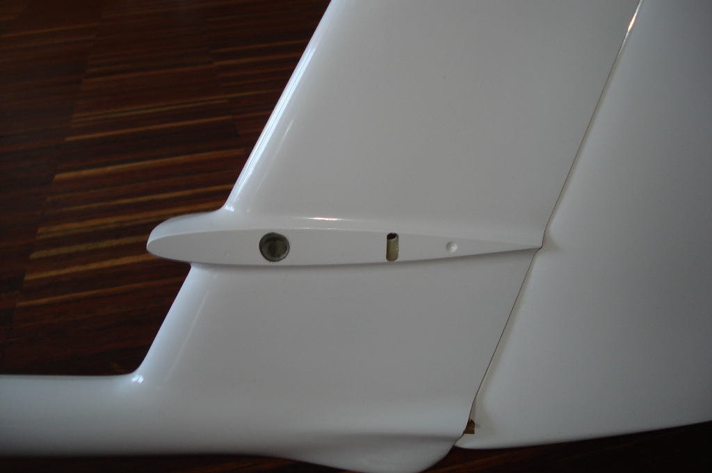

Ausschnitte fuer HLW gemacht und Steckung eingeharzt.
HLW Steckung
HLW Steckung

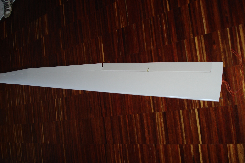

Flächen bebuegelt:
fertige Flaeche
fertige Flaeche
Und das Teil mal zusammengesteckt:

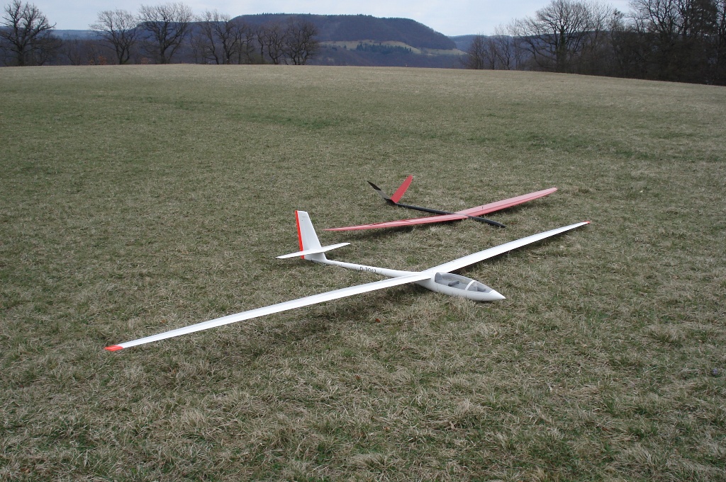

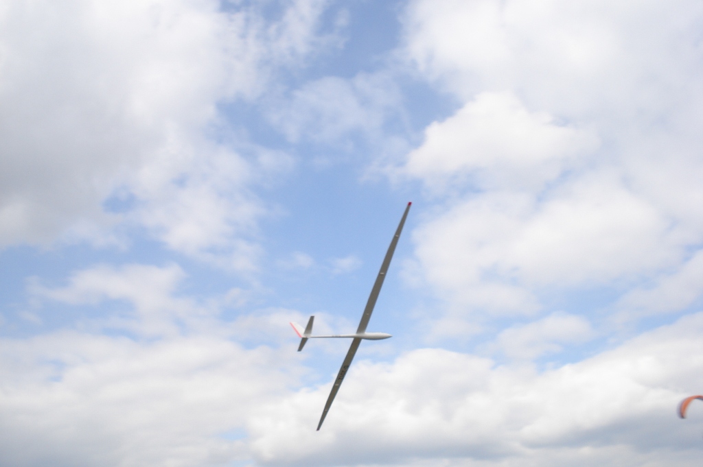

Sie fliegt!
gestern war's dann endlich soweit. Das Fliegerchen hatte seinen Erstflug.
Da an dem Hang eingentlich nur flitschen geht, hab ich mich erstmal mit dem Ceres vergnuegt.
Hab mich nicht getraut den Flieger beim Erstflug alleine zu flitschen...
Etwas spaeter kam dann Matthias vorbei und hat den Flieger erstmal in der Ebene geworfen. Nach einer leicht vermurksten Landung gings dann an die Flitsche.
Vielen Dank nochmal an Matthias fuers Werfen und Flitschen und knipsen :thumbup:
Das Teil flog von Anfang an schoen geradeaus und hat wie es aussieht einen unglaublichen Gleitwinkel.
Das Ding fliegt klasse und hat ein super Flugbild :D aber seht selbst:
