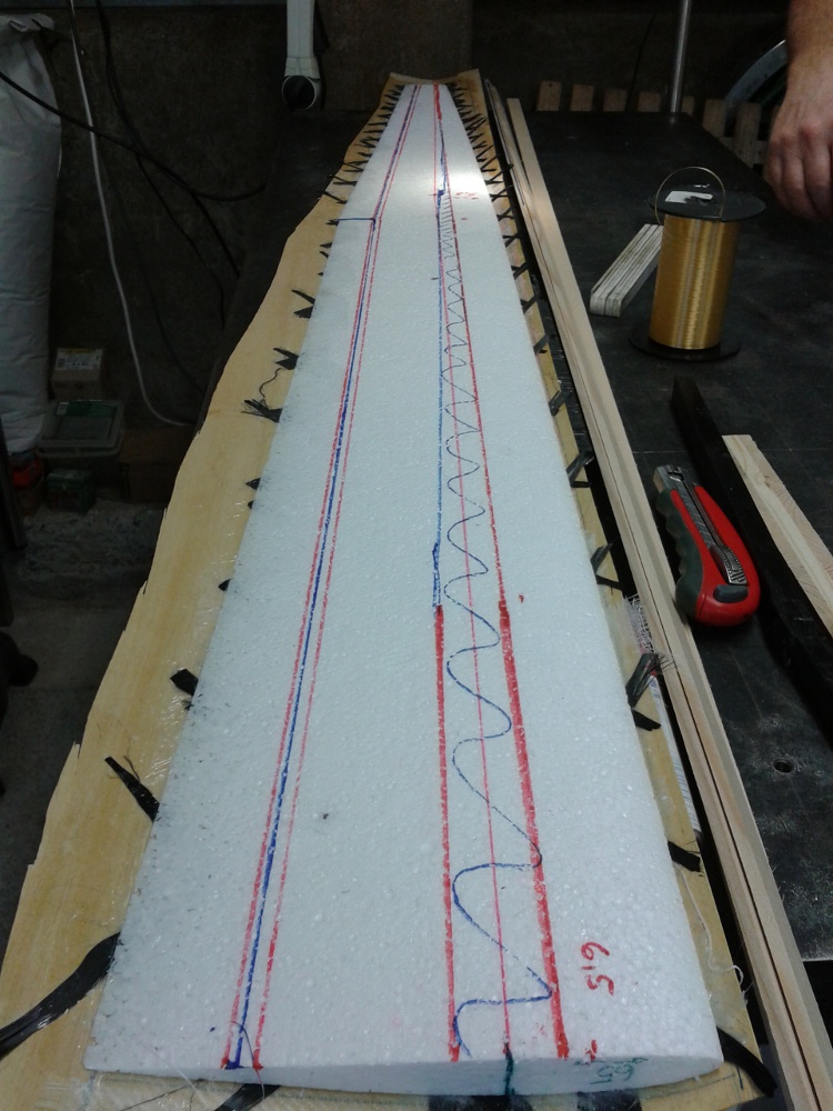

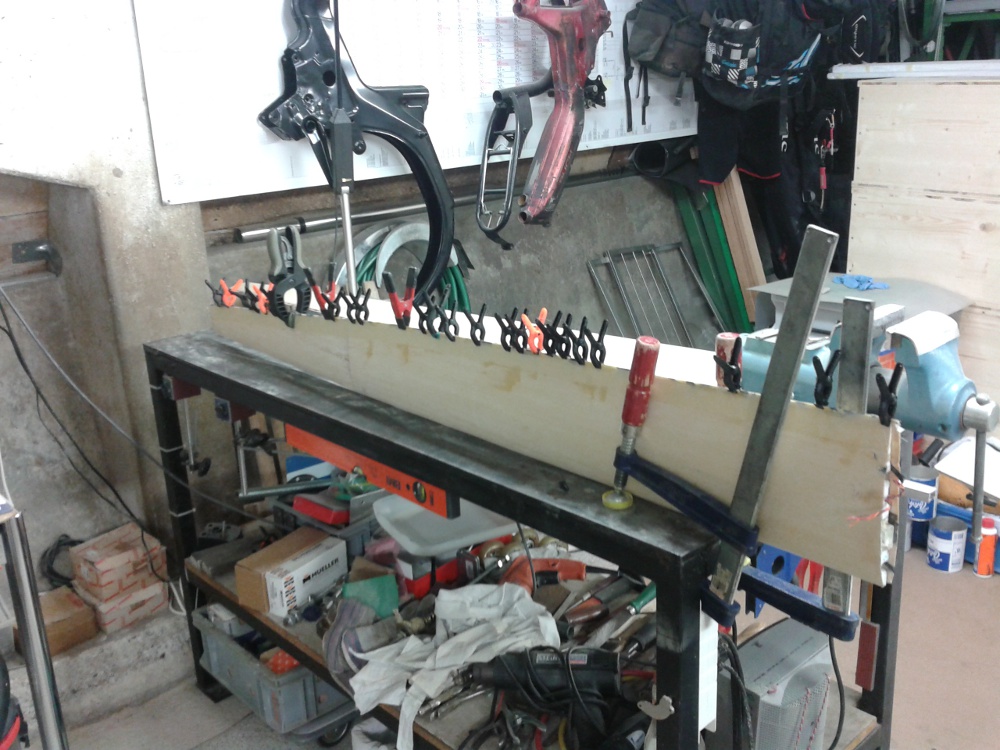

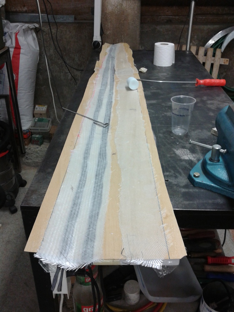

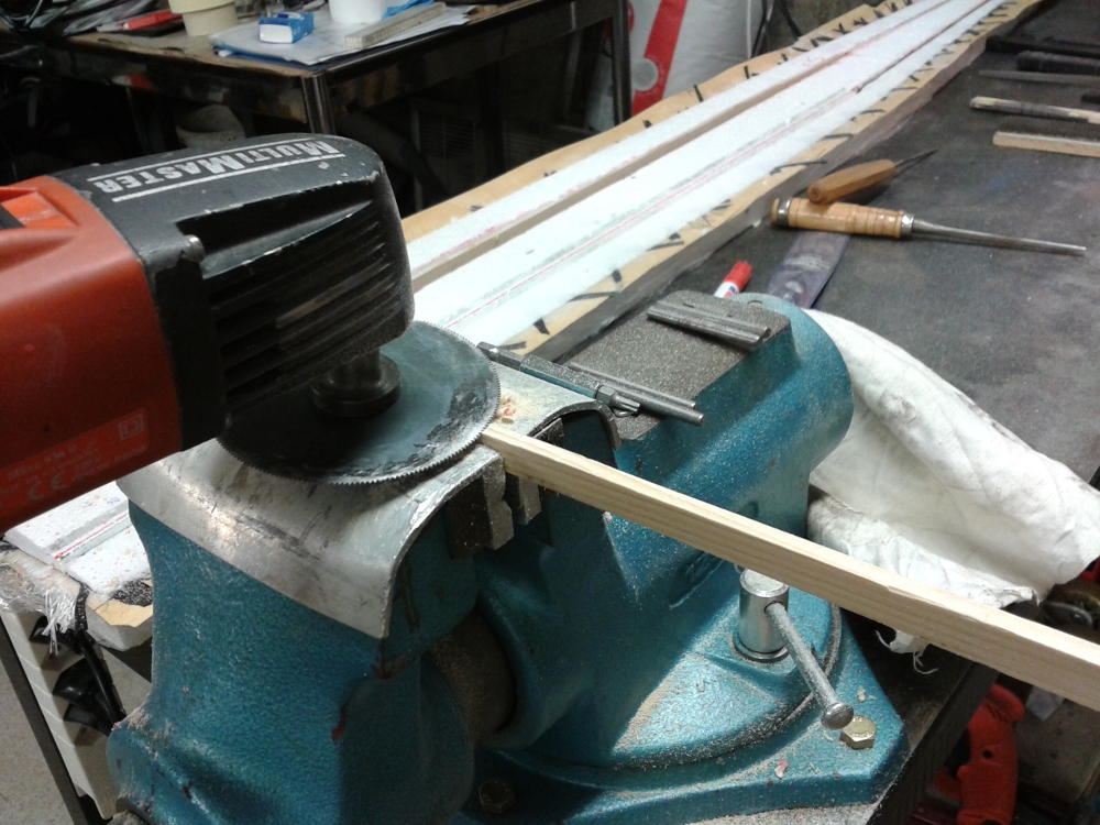

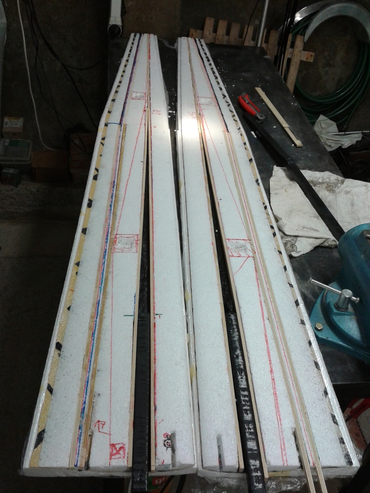

So nun ein par Bilder, vom Stand der Dinge.
Verbindertaschen mit Bespannfolie und Margarine gemacht+Geschenkekräuselband
Die Kifernleisten, die ich heute noch gekauft habe

sag mal drückt sich das Gewebe und das Dissert nicht durchs Furnier :?: so das man das als Stufe Erhöhung sieht :?:
Saubere Arbeit :thumbup:

...und hab festgestellt, dass das mit dem Verbinder eine ganz enge Angelegenheit wird :? Die Verbindertasche ist genau bündig mit dem Styro. Aber es fehlt noch der zweite Holmgurt(ca.3mm) :evil:
Naja, irgendwie gehts immer :mrgreen:

@Norbert: Habe nochmal nachgeschaut, sehe aber keine Erhöhungen wo das Disser darunter liegt...also alles tiptop :D
Der Flügel wird sowieso am Schluss komplett überschliffen und somit kleine Unebenheiten entfernt.
Nun sind alle Holme und Klapenstege zugeschnitten und grob geschliffen.
Gehe nachher nochmal kurz die Holme und Verbindertachen einharzen und die Kabel für die Servos im styro verstecken :) , damit ich morgen die Flügel "schliessen" kann.

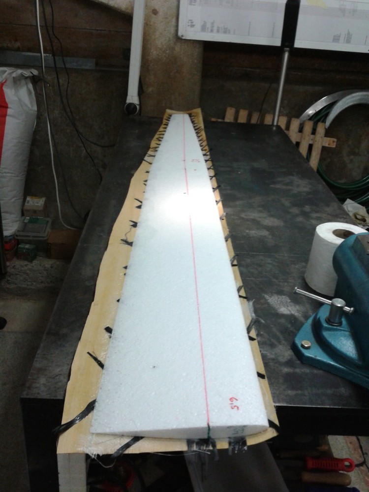

Ging zwar etwas länger, habs aber trotzdem noch geschaft :-)
Kabel ist einseitig drinnen und die Flügel haben ihre Holme bekommen.
Damit alles schön gerade ist hat Papi mir nebenbei einen Holzverbinder mit 0°gebastelt.
Ein Bild von meinem hochprofessionelen Presssystem gibt es morgen^^ :D

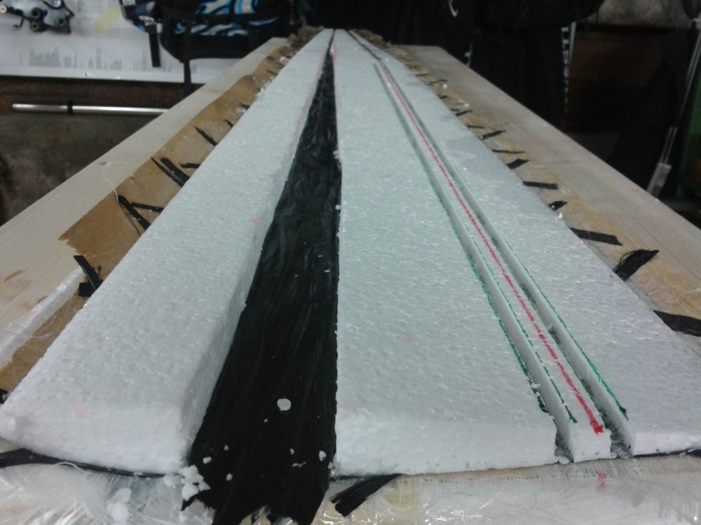

So heute war ich fleissig :)
Kabel sind drinnen, Holmzwischenraum mit Styro gefüllt, Aussparung für die Passstifte gemacht und Flügel sind zu. :D
Zum Glück habe ich das Harz mit der langen Verarbeitungszeit genommen. War heute ca. 3h am laminieren.

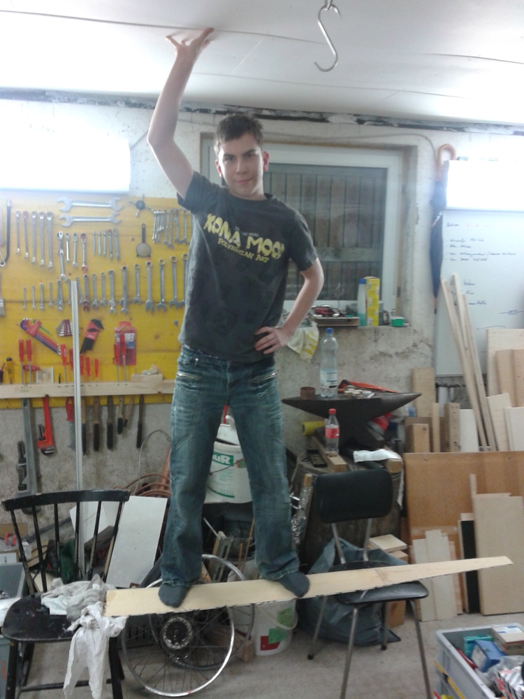

Passt :mrgreen:
Geht sicher noch mehr, wollte aber nur bis da wo der zweite Holm aufhört draufstehen.
Gewicht pro Seite liegt bei 1.15kg.
