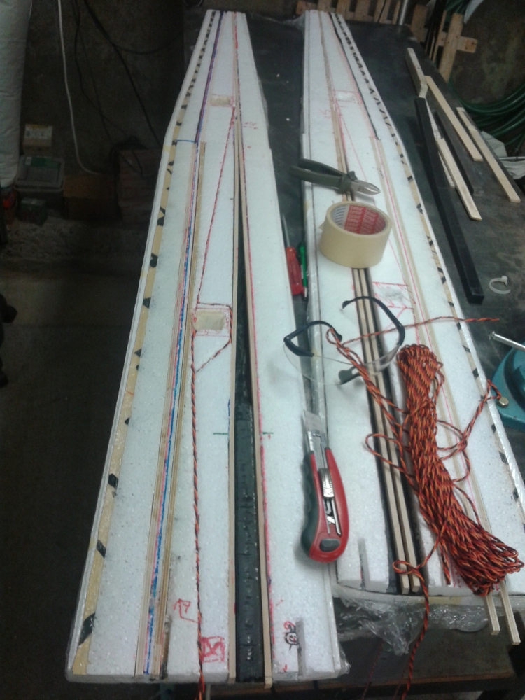

Ging zwar etwas länger, habs aber trotzdem noch geschaft :-)
Kabel ist einseitig drinnen und die Flügel haben ihre Holme bekommen.
Damit alles schön gerade ist hat Papi mir nebenbei einen Holzverbinder mit 0°gebastelt.
Ein Bild von meinem hochprofessionelen Presssystem gibt es morgen^^ :D
Akku war leer
Studi
Re: Asw 20 3,2m
Beitrag von Studi »
So heute war ich fleissig :)
Kabel sind drinnen, Holmzwischenraum mit Styro gefüllt, Aussparung für die Passstifte gemacht und Flügel sind zu. :D
Zum Glück habe ich das Harz mit der langen Verarbeitungszeit genommen. War heute ca. 3h am laminieren.
Kennt jemand gute 9mm Servos???? Ich brauche noch eines fürs Höhenruder und am besten auch für die Querruder.
Lg Marco
