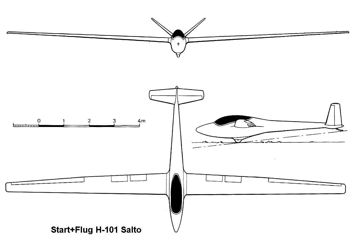

Zunächst ein paar Worte zur Auslegung:
Die Flügelgeometrie hab ich gemäss der Zeichnung unten ausgeführt
Das ergib dann bei mir folgende Profiltiefen:
Fläche:
Wurzel: 250mm
Knick: 195mm
Randbogen: 113mm
Leitwerk:
Wurzel:165mm
Randbogen:89mm
Ich werde den Flieger mit Wölbklappen bauen.
Ist zwar nicht scale aber in 2m Entfernung sieht man das eh nicht mehr. Erweitert den Einsatzbereich und erleichtert Landungen am Hang erheblich.

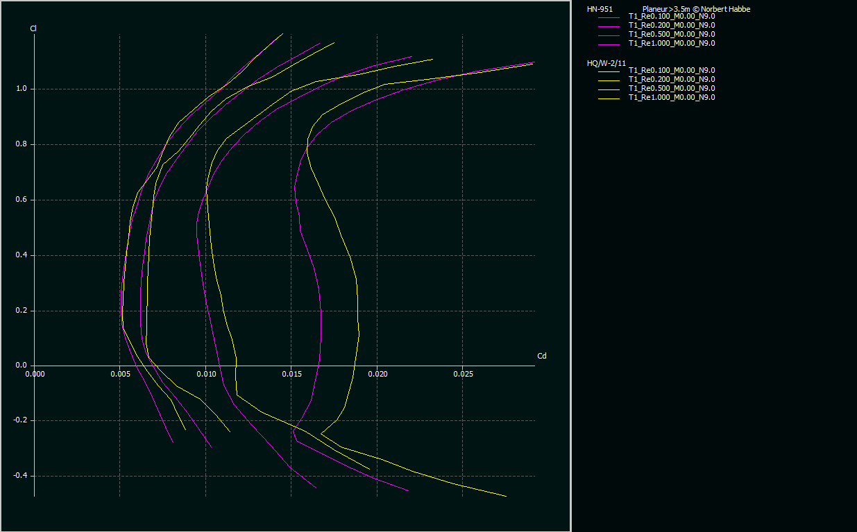

Hier noch die Polaren im Vergleich:
Die Type 2 Polaren sind bei bei Re*sqrt Ca=171000 (entspricht Situation an der Wurzel ) und bei Re*sqrt Ca=81000 (Randbogen) gerechnet.
Viele Grüsse
HQW2.0 - HN951 Type2

Re: Salto 3,9m
Moin Peter
Die Polare sehen, soweit ich diese auch deuten kann, wirklich interessant als Alternative zum HQ aus. Bin gespannt auf deine Erfahrungen! Hier liegt ein Janus-C -4m Tom Jones - Rumpf rum der noch irgendwann mal abgeformt werden möchte, die Anforderungen an das Profil und die Gewichtsklasse wären dann da sehr ähnlich.

Re: Salto 3,9m
Hi Peter, schönes Projekt :!:
Das SD8020 verwende ich seit 15 Jahren und es ist bei größeren Vögeln ein Rundum-Sorglos-Profil, nach meiner Meinung eine gute Wahl für den Salto.
Bei kleinen Fliegern sind das S8025 und die HTs von Drela besser.
Bei Deinem Vergleich der Tragflächenprofile ist das HN auch die bessere Wahl, obwohl am Randbogen beide Profile etwas Blasenschwäche bis Ca 0,6 haben.
Bei Deiner Bauweise kannst Du das ja noch mal mit n-crit 6 oder 7 durchlaufen lassen, vielleicht wirds dann besser...oder im Notfall mit n-crit 3, dann sind die Blasen bestimmt weg :mrgreen:
