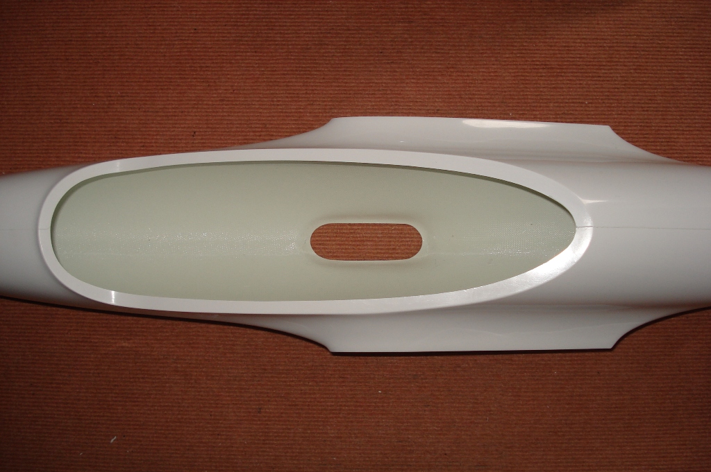

Hallo Zusammen,
ich bin z. Zt. dabei einen Salto 1:3,5 mit 3,9m zu bauen.
Den Rumpf nebst Kabinenrahmen und Haube dazu hab ich bei Fliegerland gekauft, ich war sehr verblüfft, dass die Kabinenhaube bereits ausgeschnitten war und sogar passt :)
Flächen und Leitwerk solllen in Styro Abachi entstehen.
Falls Interesse besteht würde ich in loser Folge einige Bilder vom Baufortschritt einstellen.
viele Grüsse
Rumpf mit Haube
Rumpf mit Haube

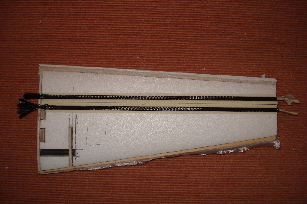

Leitwerk
Los gehts mit dem Leitwerk:
Das LW wird mit 1mm Abachi beplankt, als Steckung dient ein 8mm Kohlestab und die Nasenleiste entsteht aus C-Rovings.
Das Abachi wurde mit Clou Schnellschleifgrund gestrichen und mit einer Lage 49g/m Glas belegt.
Das Ruder wird als ElasticFlap ausgeführt mit einem 2cm breiten Aramidstreifen als Scharnier
Hier einige Bildchen vom derzeitigen Stand:
viele Grüsse
alles mal zusammengesteckt
Ausschnitt für die Verkastung

Re: Salto 3,9m
Hallo Peter
Tolles Projekt was du dort machst. Trotzdem mal eine Frage von mir auf einem Bild hast du Zwei CFK Schläuche eingebaut warum?
was hast du als Material in den Schläuchen?
Norbert :)
Re: Salto 3,9m
in den CFK Schläuchen sind 5mm Balsaleisten. Das ganze Arrangement dient als Rudersteg, bzw. als Abschluss der Flosse.
Das mit dem CFK ist im Leitwerk ist wahrscheinlich ein wenig mit Kanonen auf Spatzen geschossen, aber ich hatte den Schlauch halt noch...
Hier noch ein Bildchen wie das gedacht ist:
viele Grüsse
Re: Salto 3,9m
Hi Peter
danke für die Erklärung und das schöne Foto ich lerne gerne immer wieder mehr dazu und möchte sehen wie andere das machen und Bauen
Norbert :D
