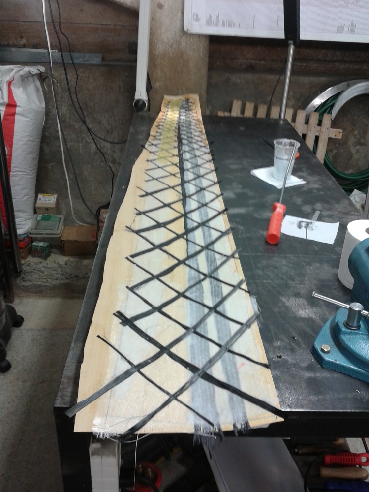

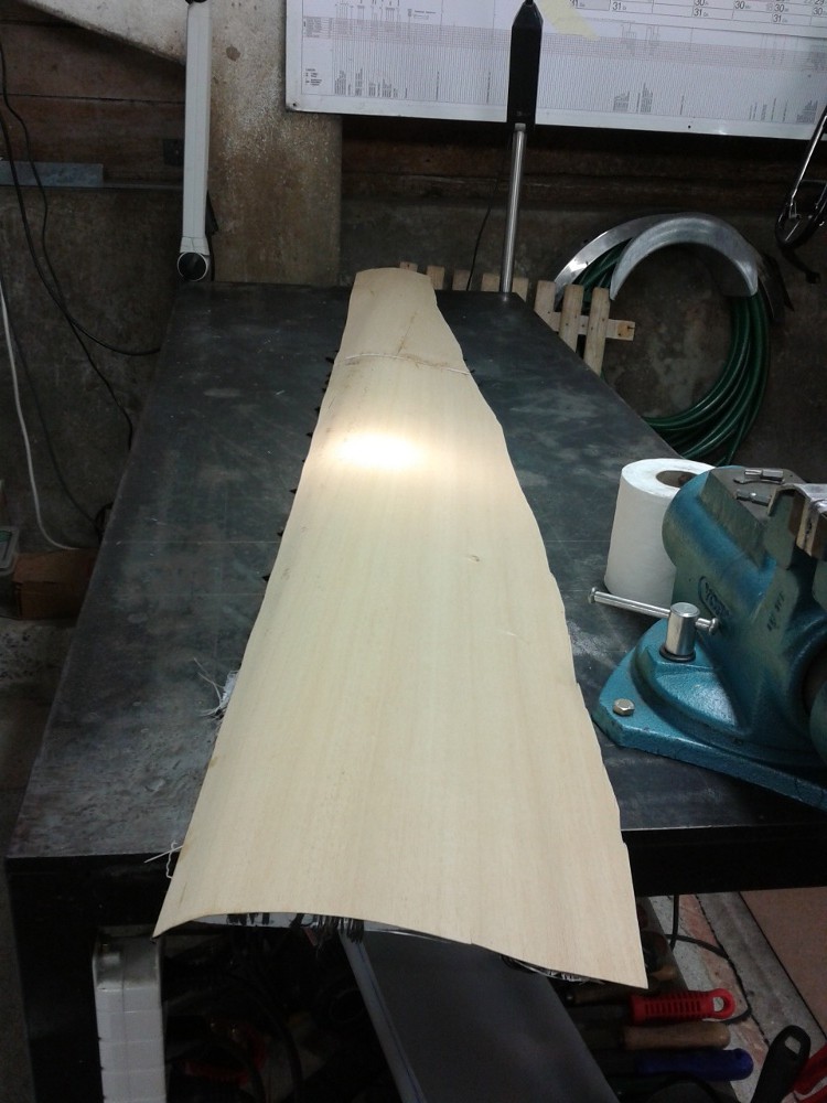

Hier kommt ein kurzer Baubericht von meiner Asw, welche Uwe netterweise für mich gerechnet hat :)
Daten:
Spannweite: 3,2m
Gewicht: Schwer :mrgreen: (3,5-4,5kg) keine Ahnung was es am Schluss wird.
Festigkeit: Muss mit Stephans Marie mithalten können
Motorisierung: noch unklar...evnt. der Antrieb welcher für den Furioso gedacht war(+2kW :mrgreen: )
Aufbau:(aussen nach innen)
-Abachiresten
-Biax Glas 420er in der D-Box
-160er über den Rudern
-80er die ersten 20cm im Stechungsbereich.
-Kohle Disser nach aussen feinergelegt, da sehr dünner Flügel....
-Kevlar streifen über dem Schanier
Holm:
5mm Kifer bis zum Randbogen+ eine zweite Leiste 1m lang.
17 50k Rovings auf der oberseite. 15 auf der Unterseite.
Verbinder 18x14.5mm von Stephan :wink:

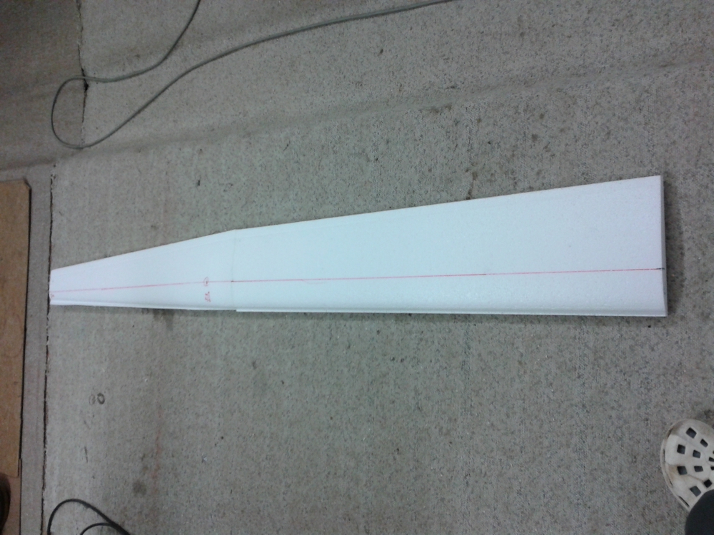

So nun ein par Bilder, vom Stand der Dinge.

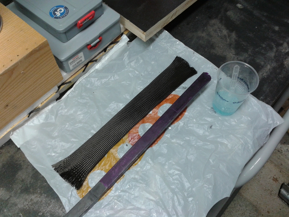

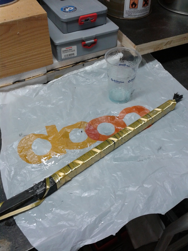

Verbindertaschen mit Bespannfolie und Margarine gemacht+Geschenkekräuselband
Die Kifernleisten, die ich heute noch gekauft habe

sag mal drückt sich das Gewebe und das Dissert nicht durchs Furnier :?: so das man das als Stufe Erhöhung sieht :?:
Saubere Arbeit :thumbup:

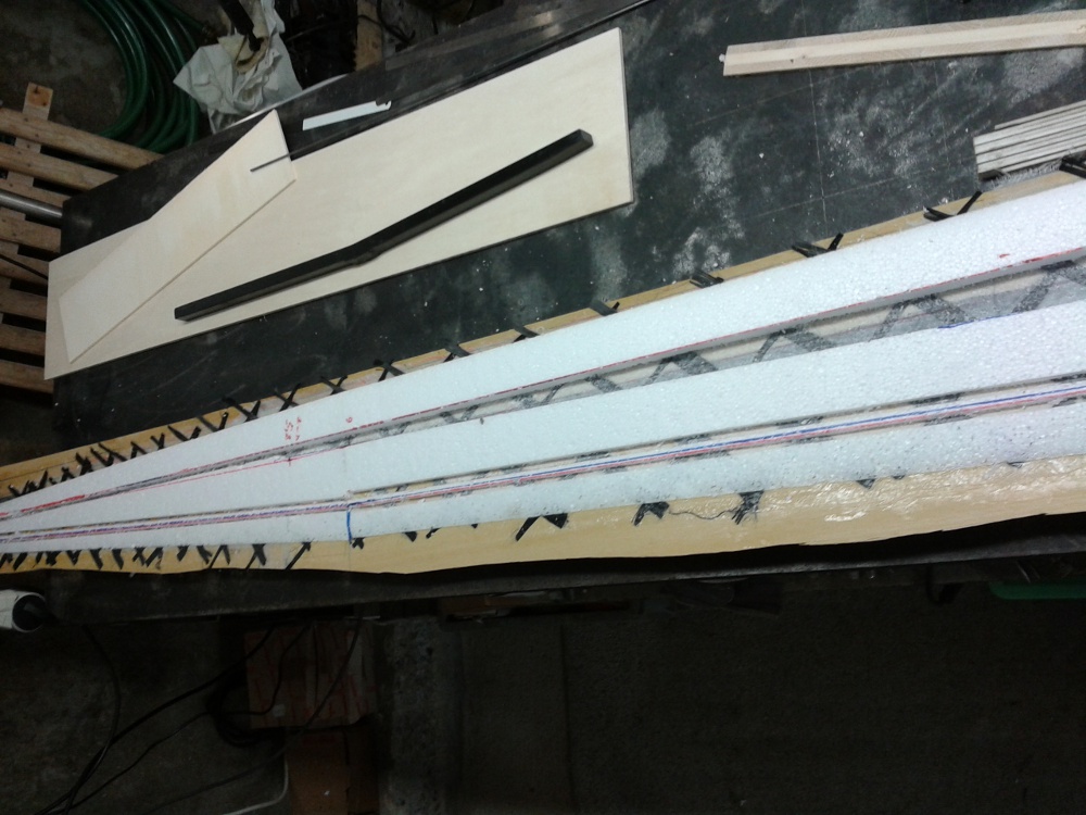

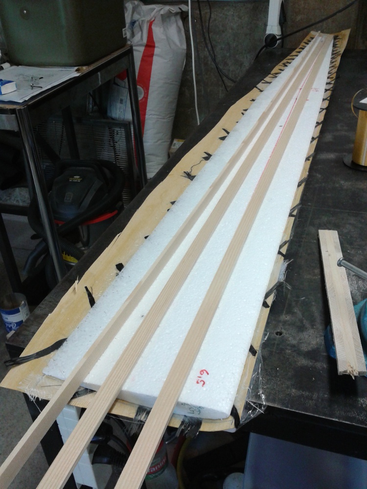

Nun sind alle Holme und Klapenstege zugeschnitten und grob geschliffen.
Gehe nachher nochmal kurz die Holme und Verbindertachen einharzen und die Kabel für die Servos im styro verstecken :) , damit ich morgen die Flügel "schliessen" kann.

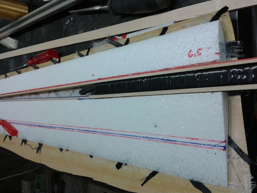

Ging zwar etwas länger, habs aber trotzdem noch geschaft :-)
Kabel ist einseitig drinnen und die Flügel haben ihre Holme bekommen.
Damit alles schön gerade ist hat Papi mir nebenbei einen Holzverbinder mit 0°gebastelt.
Ein Bild von meinem hochprofessionelen Presssystem gibt es morgen^^ :D

So heute war ich fleissig :)

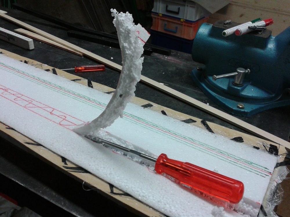

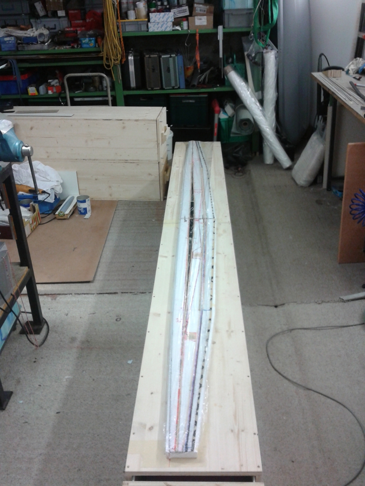

Kabel sind drinnen, Holmzwischenraum mit Styro gefüllt, Aussparung für die Passstifte gemacht und Flügel sind zu. :D
Zum Glück habe ich das Harz mit der langen Verarbeitungszeit genommen. War heute ca. 3h am laminieren.

Flächen sind ganz gut geworden :)
...und STABIL :mrgreen: :mrgreen: :mrgreen:

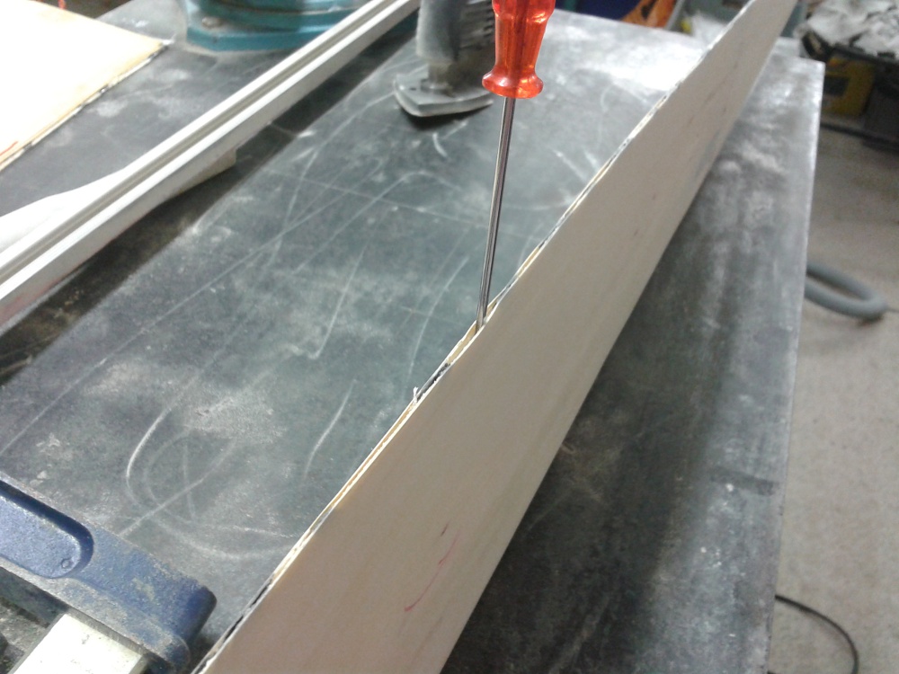

Eine Fläche ist mal grob geschliffen.
Merken fürs nächste mal: kein so grobes Disser mehr legen. Gibt eine schlecht Verklebung der Entleiste.

Disser ist ein halber 50k Roving
Nur da wo Holz auf Holz liegt( Endleiste) und dazwischen halt 2 Rovings aufeinander kommen ist die Verklebung schlecht.
Sonst ist alles tiptop( Schaumtreibmittel 3-4%)

Wenn ein normaler Roving nicht verklebt wurde, hattest du viel zu wenig Druck und/oder zu wenig Harz und schon garkein Schaumtreibmittel, oder?
Das mit der Dicke war eine Anahme. 5cm Styroplattendicke ergibt geschnitten wegen dem Abbrand noch 4,97cm, dazu dann sagen wir einfach mal 1,5mm "Material", also Abachi, Kohle und Glas. Das ganze dann auf 4,95cm runtergepresst, bzw soweit, daß Nase und Endleiste richtig gut passgenau in der Schale eingepresst ist. Lieber einen mm mehr (zu viel) pressen und 10g mehr Harz rein. Nichts ist uncooler als eine sich lösende Beplankung... Das zu richten kostet dann am Ende viel mehr Gewicht als die 10g.

Gepresst wurde einfach idem die Kisten mit den Energjia Urmodellen draufgestellt wurden.( die wiegen ordentlich etwas!)
Die Beblankung ist gut mit dem Styro verbunden!( habe ich ja beim Holm ausschneiden gemerkt).
Es ist wirklich nur an der Endleiste Zwischen den Rovings (und da kann man noch so viel Gewicht draufstellen).
Die Rovings haben halt eine Höhe von ca 1mm und dies muss nachträglich mit Harz gefüllt werden.
Die Beblankung wird sich sicher nicht lösen!!! Die hält nämlich locker meine 500m Stürze aus! :P
Und nach dem Schleifen und Bügeln merkt da keiner mehr was davon.
Aber wie gesagt, selber werde ich es so auch nicht mehr machen.
Bis dann :wink:
Re: Asw 20 3,2m
Grüezi
Nur mit Kisten wird das nichts. Das geht bei Leitwerken oder Kleinteilen, wenn du aber so richtig Material verbaust, geht nichts ohne 2 fette Platten (die bei mir ja schon alleine etwa 20kg wiegen) und dann nochmals bei einer Fläche mit ~3m spw, also 1,5m mindestens 8 großen Schraubzwingen die alle perfekt einzeln vermessen eingedreht sind. Das war das mit den 4,95cm.
Schorschis Leitwerksultraleichtserien sind mit der Bierkistenmethode und Fermacell-PU absolut zweifelsfrei io, bei dir reicht reines Gewicht aber schon lange nicht mehr, hier brauchts zusätzlich pressendes.
