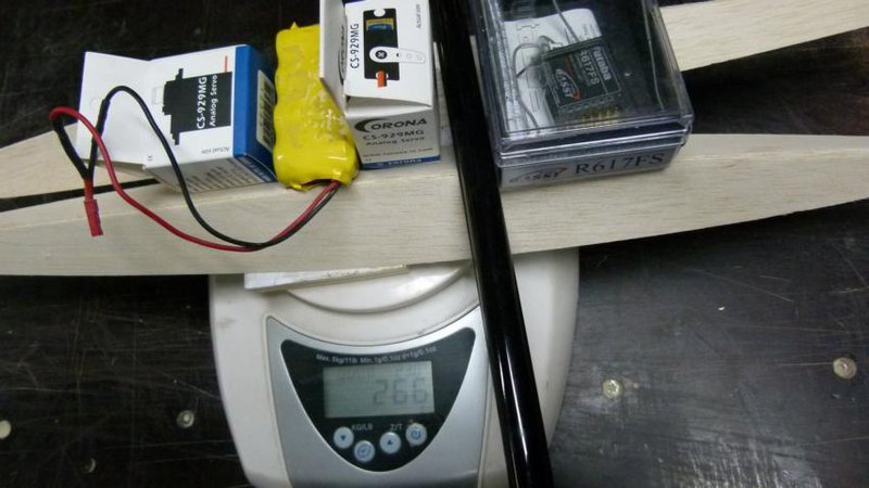

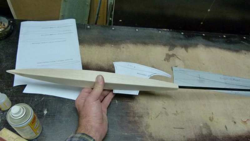

Dann hab ich alles was noch zum Rumpf dazugehört ausser dem Leitwerk auf die Waage gelegt. 45gramm darf man für die Technikverpackunegn wieder Abziehen.
Sieht gut aus ! 221gr für Rumpfkeule, Pylon<rohscnitt, Technik und Ruderschubstangen. Das Vleitwerk schätze ich mal mit 35gr ein, so ist Geweichts Voreinschätzung mit 700gr nicht gefährdet.

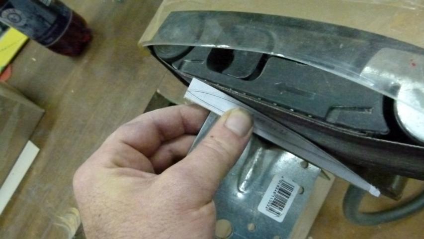

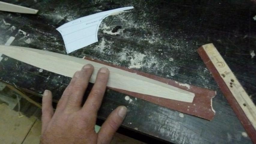

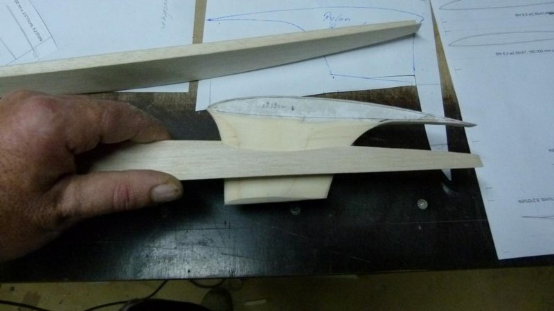

Der Pylon bekommt am fuß eine "arodamische " Form angeschliffen.
Ich mach nicht alles von Hand, so ein fest Montirter Bandschleifer hat was.
obs  was wird?
obs was wird?
Wird schon
Wird schon
Um eingermassen ein Maß für den Grobschlff zu bekommen hab ich mal angezeichnet.<br />Durch die Lagen vom Sperrholz lässt sich recht schön kontrolliern ob sowas schön Symmetrisch wird.
Der Pylon belommt den Letzen schliff wenn die Tragflächen angestezt sind. Nicht das ich zu viel Wegschleif.
Er hat auch ganz schön was an Geweicht verloren ,10gr Jetzt weigt er noch 25gr In dem bereich der im Rumpf verschwindet sind eventuell noch erleichterungsbohrungen Möglich.
Und Einpassen in das Oberteil des Rumpfes, das der Pylon wie geplant auch am Rumpfboden verkelbt werden kann. Das spart so hoffe ich die Rumpfspanten ein.

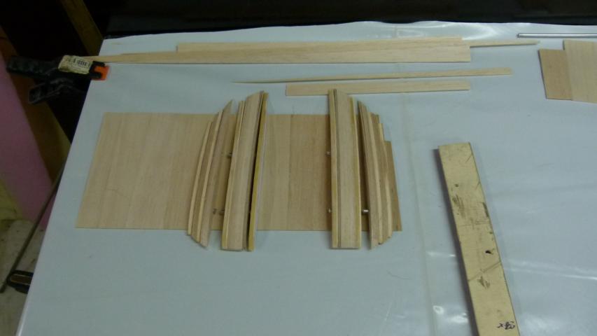

Neubeginn eines V leitwerks...
Für die Profilgebung habe ich mir Holzschblonen gemacht die dann seitlich angeheftet werden und nach denen dann ins Profil geschliffen wird!
Rohbau! Die Ruder sind Blasa  Kirschbaum Balsa versperrt verleimt .  Gewicht bis jetzt leichter als ich erwartet hätte ;-)

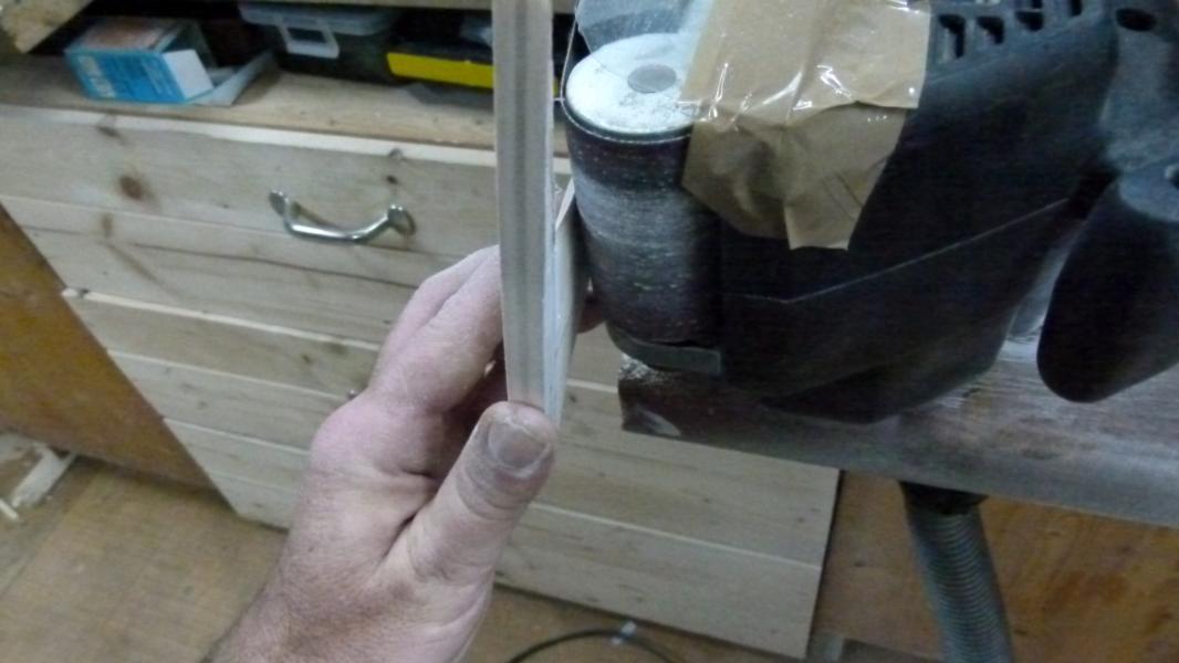

Was mir schon lange fehlte war ein rechtwinkliger Anschlag zu meinem Bandschleifer, Heute fiel mir das passende Teil in die Hand. :thumbup:
Das so eine simple lösung so gut funktioniert hätt ich nicht gedacht, Der alte black und Decker Bandschleifer wird immer mehr zum wichtigsten Werksatt helferlein

den Anschlag schrägstellen vermeidet das sich das Papierbei Schleifen nach oben aufstellt , die feine Linie ist sichtbar bis man wirklich drann ist!

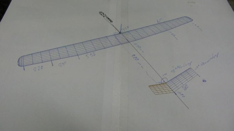

Frage an die spezialisten?
Wieviel V form brauche ich wirklich um einen 2 achs Segler zu fliegen?
Auf dem rechner liegt das Hiresal der zeit mit in der Mitte 1,5° beidseitig bis 530mm halbsapnnweite der Rest bis aussen 1m 7°
Grob mit dem winkelmesser drübergeschätz ergeneben sich gesamt V Form ~11° also pro seite 5,5° reicht das Oder brauch ich mehr.
Die Caerrea asw 17-2,2m spannweite hat mit orginalsteckungen knapp 17° Eine grupner V star fläche die hier Liegt mit doppelknicK auch 16° gesamt V
Wieviel V muß wirklich sein beim 2 Achs segler und in die Kurve zu kommen und auch weider Raus?
Wer weiß was?

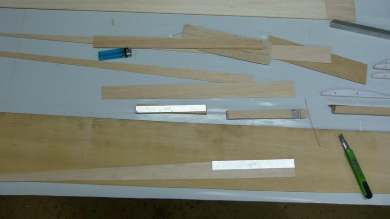

Rippen Rohzuschitt und schleifen im Blockverfahren!
Ich hab mir mal für den Rohzuschnitt aluschablonen gemacht weil ich erstmal alle !,5mm Reste aus der Holzkiste verarbeiten will
Die Reste haben mehr als  gereicht für alle Rippen es geht weiter mit Verbohren...

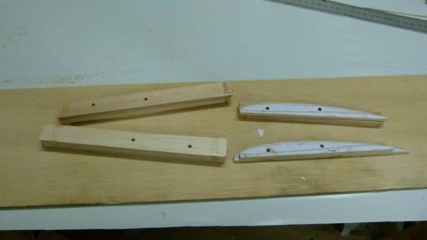

Die kompletten Sätze für beide Flächen.

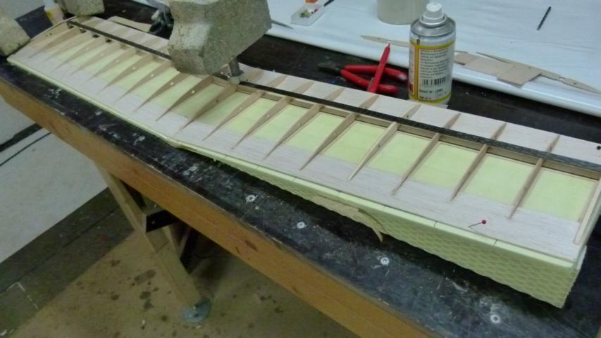

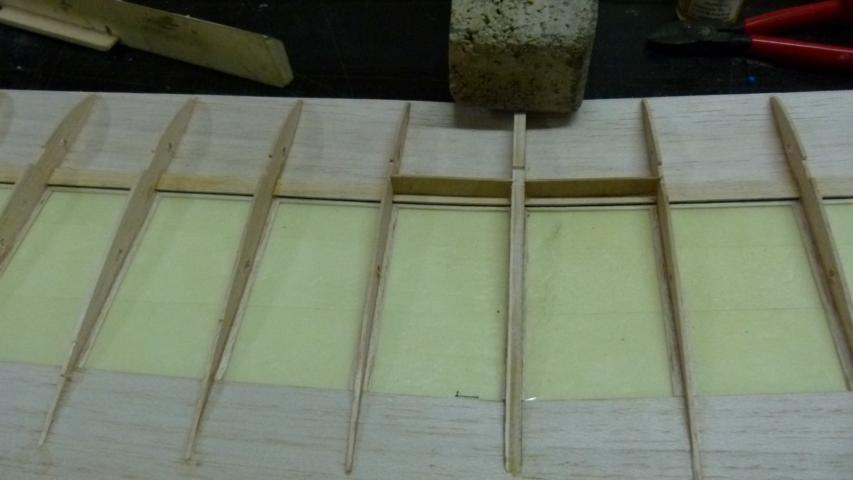

Es bleib sogar noch Holz über für die Holmverkastung , das hab ich auch gleich mal Zusammengeschäftet. Die Rippensätze stehen drauf.
Die endgülitge Holmposition wurde ermittelt und angezeichnet, jetzt muß ich mal sehen wie ich die Seckung in die ersten rippen Bohre, das ich dort 2°V beidseitig hinbekomm.

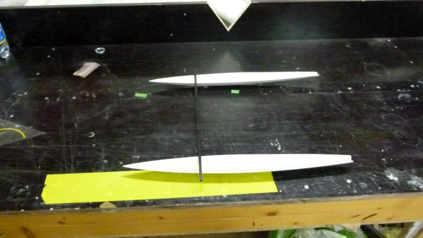

Ich Bohre mir erst mal die Alu rippen dort wo die Steckung hin soll 90 grad, und befestige dann die Steckungs Rippen ,
dann mache ich mir einen Keil in der Grad zahl etwas größer als die Rippen, den keil die Rippen ,
die Alu Rippe schraube ich zusammen , und das Ganze dann weil der keil ja größer ist auf
die Standbohrmaschine gespannt und schon kannst du deine 2 grad bohren.
Re: HiResal

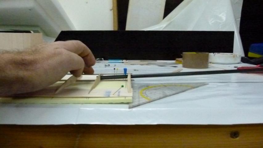

Meine idee dazu war Folgenede, 3mm hab ich Paltz zwischen den Holmgurten um den versatz für Vform zu Bohren,
Also Holmegurte einschleifen Wuzelrippe oben, 1 stüzrippe mittig und 2. Stüztrippe unten jeweils an der Holmkante verbohren mehr geht eh nicht.
Um auf die 2 Grad zu kommen kann ich die drei Rippen ja ein bisschen Schieben die sind noch so groß wie die Wurzelrippen dann beischlefen wenn alles zusammen Gebickt ist.

Hi Bernd
so kann man es auch machen musst nur dann in beide Flächenhälften die steckung auf einmal Einkleben.
Re: HiResal
@ Norbert :shock: ich glaub ich versteh grad nur Bahnhof, wobei ich erst glaubte Deine vorgehensweise verstandanden zu haben. :lol:
Warum beidseitig gleichzeitig! Kleben?
Ich Bohr jeweils die Rippe der linken und der rechten Fläche zusammenzentriert dann wirds links und rechts gleich falsch. :mrgreen:

für die Nut der Zugstreben hab ich mir schnell ein Schleif werkzeug gemacht  jetzt hab ich nen Klickbaukasten ;-)

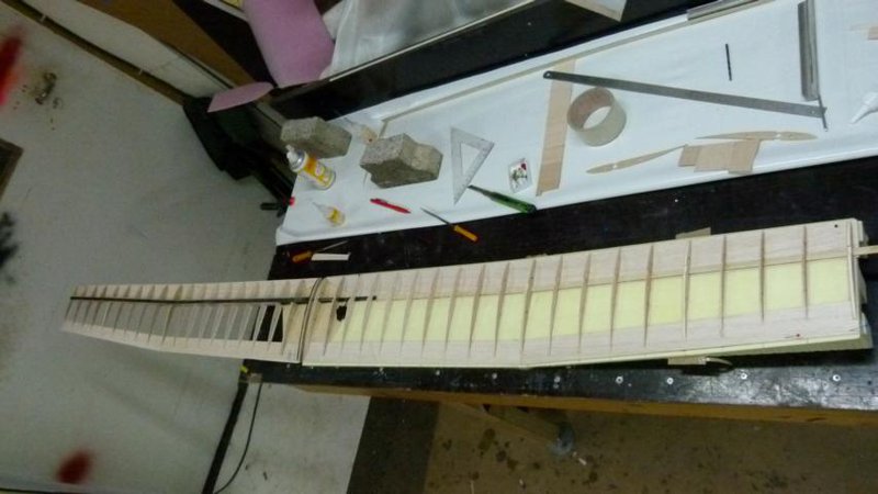

Eine Fläche kurz zusammengesteckt auf der Bauhelling

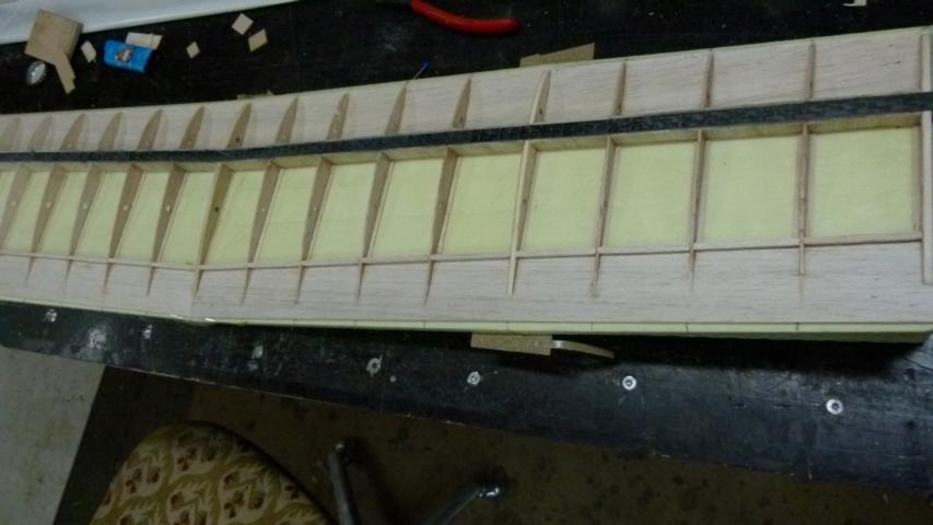

Alle benötigten Holzteile für beide Flächen mit der Oberbeplankung aus 1mm Abachi und der Steckung zusammen Wiegen 250gr da hatte ich noch ein bisschen mehr Holz auf der Waage als ich dann wirklich benötige! Die servos für die Bremsklappen warn auch dabei.
Als Zielgewicht für die Flächen waren 350gr angestezt. Sollte ich die wirklich mit 300gr. Hinbekommen, besteht die Chance das ich ~ 600gr Abfluggewicht habe .
Dann brauchts keien Bremse mehr sondern eien Föhn um die Ziel Linie anzupeilen :twisted:
Der Rumpf sollte lang genug sein um den Schwerpunkt Bleiferi hinzubekommen ich bin voll gesapnnt.
@ Norbert Torsionsteckung ist ein gutes Stichwort, die vor dem Flächen zusammen kleben an den Wurzelrippen und am Pylon zu verbohren könnte von Vorteil sein. :lol:
Danke das hätt ich jetzt glatt verschwitz :shock:
Dazu hab ich aber noch eien besondere Idee hier Gammeln noch eien menge Arbeitslose 3mm Stecker rum , und die servos wollen ja auch versorgt werden.
Das sollte dann im Zusammenhang mit der Steckung auch als Flächensicherung am Pylon reichen.... hoff ich . Da muß ich heute nochmal rumtüfteln ob das so klappt wie ich denke .
Re: HiResal
Es wird eine Torsionsteckung, ich hatte gehofft mit reichlich übrigen kurzen 4mm Büschelsteckern gleichzeitig den Sevoanschluß und die Flächensicherung erledigen zu können.
Die schwächung durch die 3 notwendigen Stecker an den Wurzelrippnen und am Pylon ist mir aber nicht geheuer.
Jetzt sieht man schon ein bisschen was!
Mal zusammegesteckt un die Steckung zu Kontrollieren.
Zusätzliche Inneverkastung am V Knick.
Aus 1,2mm Sperrholz
Aus 1,2mm Sperrholz
Holmstrebe einpassen und verkleben!
Weiter geht es dann mit der Holmverkastung beidseitg der Holmstreben.

Was ne Fuzzelarbeit!
Endleistenverkastung!
Was ich an der endleiste mache um eine scharfe Kante hinzubekommen ?
Ob 50er Glas genügend Stabilität in die endleiste bringt, wenn ichs zwischen die Balsa und abachi Lage laminier?
Re: HiResal
Bernd H hat geschrieben:Was ich an der endleiste mache um eine scharfe Kante hinzubekommen ?
Hallo Bernd,
wenn Du leicht bauen willst, dann genügt das härten der Endleiste mit dünnflüssigem Sekundenkleber, besonders da Du Abachi und kein Balsa genommen hast würde ich an Deiner Stelle kein Glas einlegen.
Viele machen auch bei Balsa nicht mehr als Seku-Härtung und die Endleiste wird trotzdem scharf und ausreichend hart.

danke
ganz Abchi ist es ja nicht unten ist 1mm Balsa und oben 1mm Abachi
Ich hab als endkante auch scon Kohlerovings mit seku angestezt aber das will die Res Regel ja explizit nicht
Die Oberpeplankung werd ich wohl eh mit Harz verkleben, ich mach morgen mal ein paar test mit resten mal sehen.
Mit 1mm Blasa beplank ich jedenfalls nichts mehr , Balsa is eh keim Material für meien Pfoten aber das 1mm ist schon heftig :lol:
