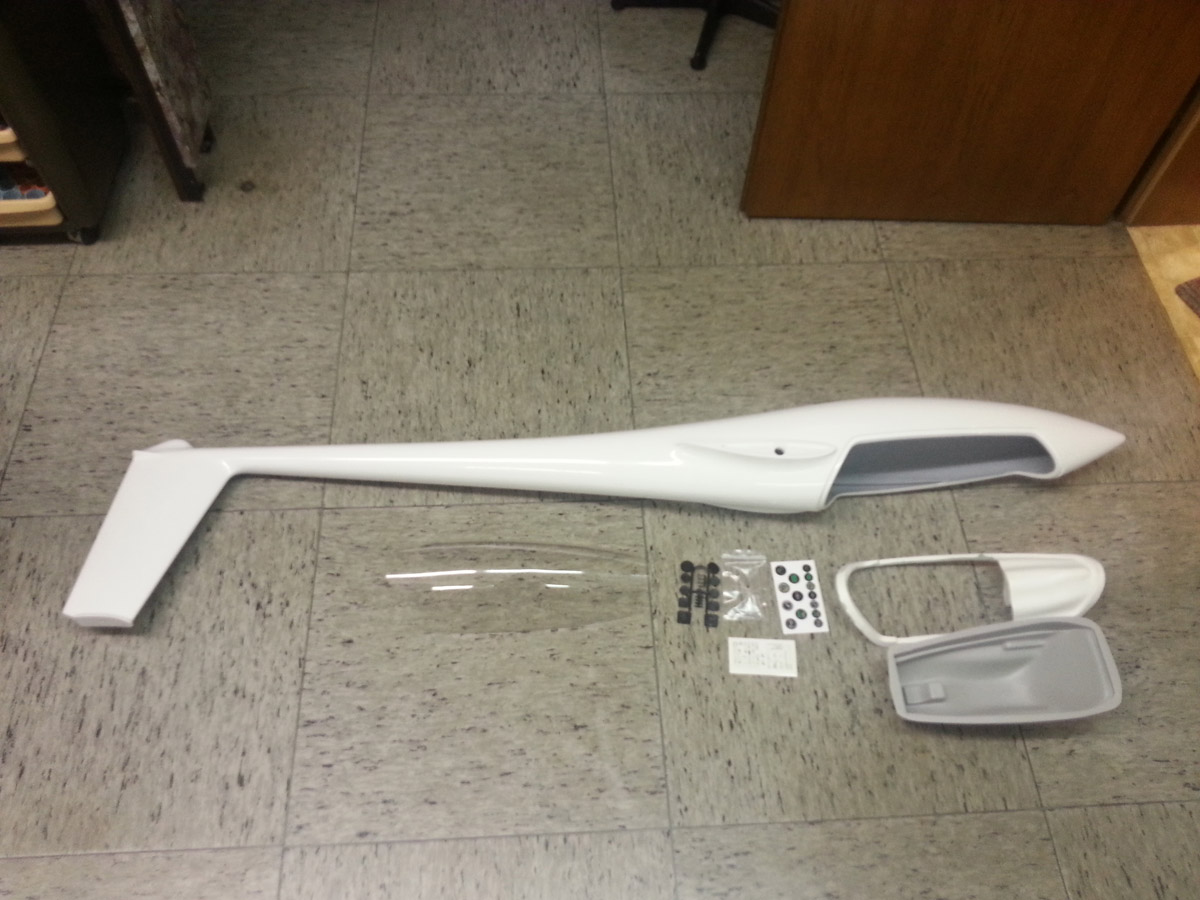

Für nächstes Jahr wird wieder ein Segler mit ca. 10 kg und ca. 5 m gebaut. Dieses Mal wird es eine ASW 20 in 1:3,5 mit 4,74 m. Der Rumpf kommt vom Herr Reiff, die Flügel vom FFH (freundlichen Flächen Hersteller), der Verbinder aus eigener Herstellung und um den Bausatz komplett zu machen, werden die Leitwerk im Modellbauzentrum Wittlingen hergestellt. Die Profilauslegung kommt wie immer aus dem Hause UH. Besten Dank nochmals an dieser Stelle!
Die Gute wird natürlich wieder einen entsprechenden Motor bekommen der auf 8s ausgelegt wird.
Jetzt will ich Euch erstmal zeigen was alles passiert ist....nicht sehr viel, aber immer hin!
Rumpf, Haube, Rahmen und Kleinkram hab ich vor ca. 4 Wochen direkt bei Herr Reiff abgeholt. Die Quali ist perfekt und der Preis eine Sensation. Der Rumpf wiegt ohne Kleinkram ca. 1,6 kg, was für die Stabilität sehr gut ist. Er ist zusätzlich mit Kohlebänder von Der Kabine bis in die Dämpfungsflosse verstärkt. Genau das richtige Maß zwischen Gewicht und Stabilität für meinen Einsatzzweck am Hang. Für die Platzfliegerrei könnte er noch 250 g leichter sein!.
http://www.alexander-schleicher.de/gale ... en/253.jpg

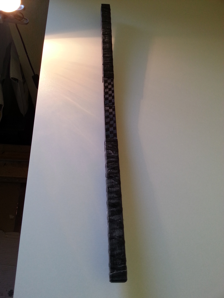

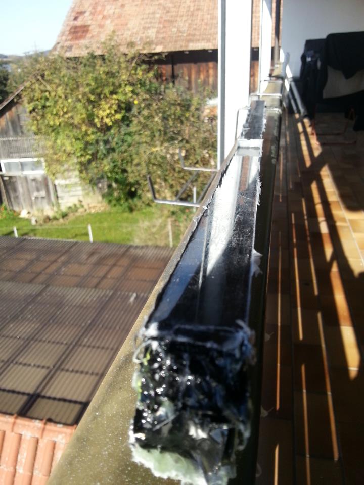

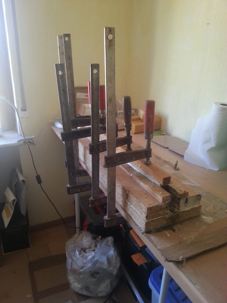

So, in der Zwischenzeit ist auch schon ein Verbinder + Verbindertaschen entstanden und die UD Bänder für den Holmgurt wurden zugeschnitten. Dies wird dem FFH zum Bau der Flügel beigestellt. Er hat die gleichen Abmessungen als der vom Projekt Anna = 20x24x650 mm.
Als nächster Schritt wird der Flügel fertig gezeichnet und der Belegungsplan für den FFH fertig gestellt. Hier wird nichts dem Zufall überlassen! Dann werden die Kerne für´s Höhenruder gezeichnet und bestellt. Mhhhh, ob ich wieder ein SD 8080 draufen machen soll!?!??

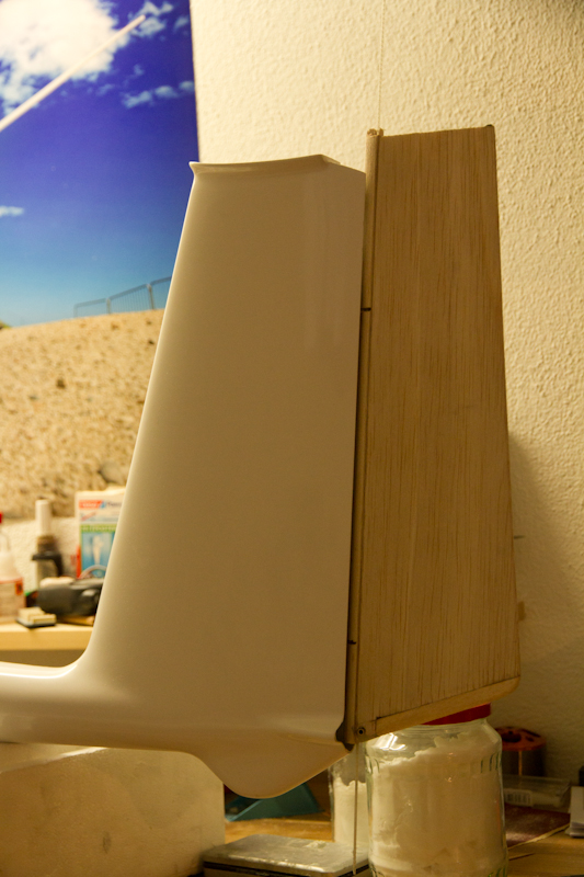

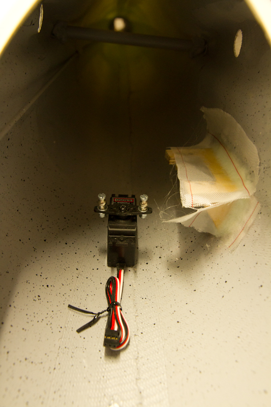

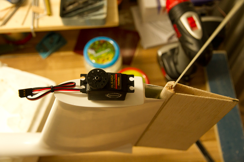

- Seitenruder ist fast fertig hergestellt (den Abschluss oben mach ich erst wenn das Höhenruder fertig ist (Kerne sind schon bestellt), damit ich genau die gleiche Höhe treffe wie das Höhenruder hat..... Scale Junkie )...
- Seitenruder wurde am schon ab Werk eingebauten Abschlussspannt angepasst und die Befestigungen wurden eingeharzt...
- Montagebock - gins - fürs Seitenruderservo 3150 hab ich heute reingebaut....
- Servo für´s Seitenruder wurde bestellt... im Fall ein BLS 452... hier wird nichts dem Zufall überlassen! (bei meiner 29er mit 5,5m ist ein DES 658 auf Höhe einfach im Landeanflug stehengeblieben.... seit dem kommt auf Höhe bei 10 kg Maschinen nur noch das Beste in der Hoffnung das es nicht aussteigt)
Klar, das wiegt 60g und passt grad so hinten rein..aber bei einer fast Vollgasfestmaschine kommt es nicht auf die letzten 500 g in Summe an....
Zum brav rumfliegen bau ich bald ne schöne 25 m o. 29 m Maschine...;) Da kommt auf Höhe dann ein 3150 (3172) mit 23 g....
Morgen gehts weiter....
