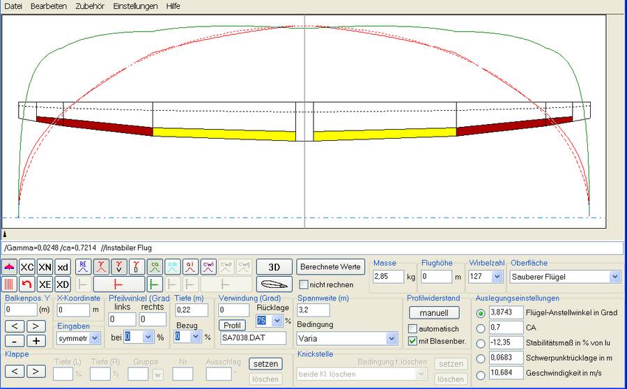

Hallo Chris,
ich bin auch schon fast fertig, als Profil ist ein SA-Strak schon näher am Optimum als ihr bauen könnt (k-Faktor 1,0053). Ich will aber noch die Werte für einen Vergleichsflügel mit Einfachtrapez ermitteln (durchgehend SA7036, k-Faktor 1,03) um zu sehen wie viel die Optimierung bringt.
Hier schon mal ein Screenshot des Flügels, das Querruder geht in das äußere Trapez das 200 mm lang ist. Die Aufteilung ist also genau so wie schon beschrieben 800/ 500 / 200 mm Trapezlänge. Spannweite 3,2 m, Streckung ist 17,9, Flächeninhalt 57 dm², keine Schränkung.
Re: Baubericht Speed Astir 3m
Hallo Chris,
ich wäre fertig.
Die Maße und Profile der Trapeze sind folgendermaßen:
1. Trapez, Länge 800 mm,
Tiefe innen 220 mm, Profil SA 7038
Tiefe außen 192 mm, Profil SA 7038
2. Trapez, Länge 500 mm
Tiefe innen 192 mm, Profil SA 7038
Tiefe außen 135 mm, Profil SA 7036
3. Trapez, Länge 200 mm
Tiefe innen 135 mm, Profil SA 7036
Tiefe außen 100 mm, Profil SA 7035
Mit dem Ranis-Programm kann man zwar nicht absolut die Leistungen eines Modells bestimmen, dafür ist es viel zu ungenau, aber man kann über die Zirkulationsverteilung und die Profilwiderstände eine Optimierung eines Flügels machen. Die Zahlen mit denen man arbeitet sind zwar Gleitzahl, Steigzahl und geringstes sinken, aber sie sind relativ zu sehen, nicht absolut. Die Ungenauigkeit bei den Absolutzahlen des Ranis liegt etwa zwischen 10 und 30 %. Ich hab den Mehrfachtrapezflügel mit dem Strak mit einem Einfachtrapezflügel mit durchgehendem SA7036 verglichen. Die größten Unterschiede waren im mittleren Auftriebsbereich.
Hier die Werte des Mehrfachtrapezflügels bei den untersuchten Auftriebsbeiwerten, normiert auf 50 g/dm² Flächenbelastung:
Bestes Sinken 0,32 m / s bei CA 0,9
Bestes Gleiten 28,9 bei CA 0,3
Beste Steigzahl 27,4 bei CA 0,9
und der Einfachtrapezflügel:
Bestes Sinken 0,34 m / s bei CA 0,9
Bestes Gleiten 28,5 bei CA 0,3
Beste Steigzahl 26,8 bei CA 0,9
Die Optimierung bringt also rechnerisch einen halben Gleitzahlpunkt~ 2% bei den Bestwerten, aber die Flügelpolare ist viel gleichmäßiger. Bei dem beim engen Kreisen geflogenen Auftriebswert CA 0,7 ist der Unterschied der Gleitzahl 25,1 / 28,4 ~ 13 % (bei der Steigzahl das Gleiche)..und das ist schon deutlich zu spüren.
Im Anhang also die Ranis-Dateien des Mehrfachtrapezflügels und des Vergleichsflügels und die Profile. Mit Christian kannst Du aus den *.dat -Dateien sicher schöne Schneidschablonen stricken.
Die Flügel im Ranis einzugeben und vergleichend rechnen zu lassen hat übrigens maximal eine halbe Stunde gedauert, das zusammen stellen der und erklären der Daten für diesen Post dauert deutlich länger. Wenn man das mit der Flugzeitverlängerung bei 13 % besserer Leistung vergleicht lohnt das rechnen also und eine Änderung wenn etwas nicht gefällt ist schnell gemacht. Wenn die Geometrie vorgegeben ist und das gleiche Ergebnis über das anpassen der Profile gemacht werden soll wirds aber viel aufwändiger und dann reicht ein Abend meistens nicht.
P.S.: Wolfgang, die dateianhänge *.flg und *.dat konnte ich nicht hochladen weil "nicht erlaubt". mach ich da was falsch oder warum geht das nicht?

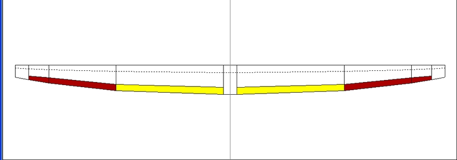

christianka6cr hat geschrieben:Der cs hat allerdings aussen im letzten Trapez nochmal einen Knick, aber da würde ich mir eben die Rippen entsprechend anpassen/andere Feilen.
Moin Christian,
vielleicht reichts den Endleistenknick durch ändern der Trapezlängen zu verschieben, dann bräuchtest Du keine neuen Schneidrippen zu machen. Der Flügel ist im Moment auch schon etwas überelliptisch, das würde sich dadurch nochmal verstärken, macht den Flügel einen Tick gutmütiger und kostet nur den gleichen minimalen Tick an Leistung. Oder ihr baut den gleichen Flügel mit dem Knick weiter außen?
christianka6cr hat geschrieben:auch wie bei der Dicken mit Wölbis, hier aber "nur" eine 4-Klappen und keine 6.
Nur um Mißverständnissen vorzubeugen: Die Dicke hat 6 Klappen oder? Der Screenshot der Kleinen hat 4 Klappen entsprechend der Farben, die Striche geben Knickstellen der Flächen an, keine Klappenteilungen :roll:
Beiträge: 10190
Ähhm, ja, aber gelb und rot sollen doch denke ich die Klappen darstellen!? Ja, die Dicke bekommt 6 Klappen, die 3m 4st.
christianka6cr hat geschrieben:aber gelb und rot sollen doch denke ich die Klappen darstellen!? Ja, die Dicke bekommt 6 Klappen, die 3m 4st.
Jepp, paßt :wink:

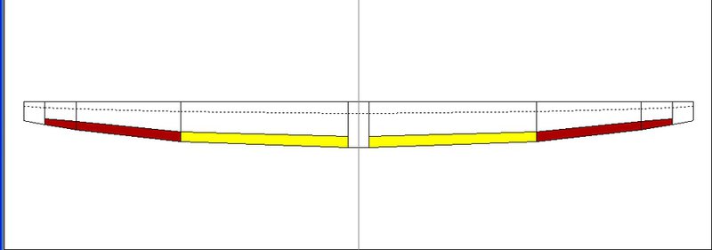

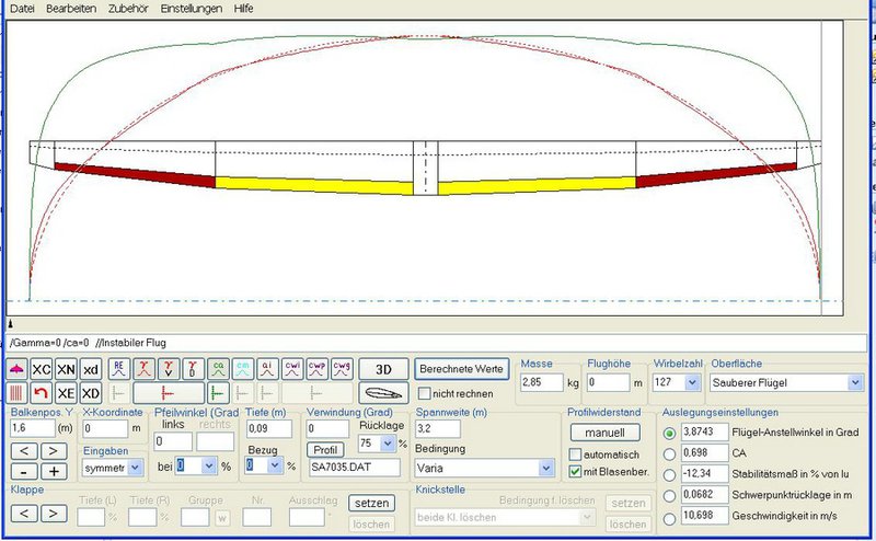

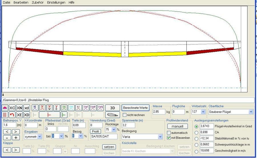

christianka6cr hat geschrieben: Hast du "nur" die Standard-Dateien des 7035/36/38er für den Entwurf genommen?
Servus Christian,
ich hab die Standard-dat genommen, aber ich häng die hier einfach noch mal an, auch um zu sehen ob das jetzt tatsächlich funktioniert.
Ich hab auch noch mal eine Variante mit dem letzten Trapezknick am Querruderende gemacht. Damit fällt zwar das SA7036 aus dem Strak und die Zuschnittlängen erzeugen etwas mehr Styro-verschnitt, aber mit dem Strak von 7038 auf SA7035 im vorletzten und durchgehend SA7035 im letzten Trapez ist der Flügel nur "micromal" schlechter als der Strak 1
Strak 2 sieht dann so aus:
Hier wieder die Trapeze mit den Profilen:
2. Trapez, Länge 650 mm
Tiefe außen 115 mm, Profil SA 7035
3. Trapez, Länge 100 mm
Tiefe innen 115 mm, Profil SA 7035
Tiefe außen 90 mm, Profil SA 7035
Viel Spaß bei der Qual der Wahl :P und beim Bau :wink:
