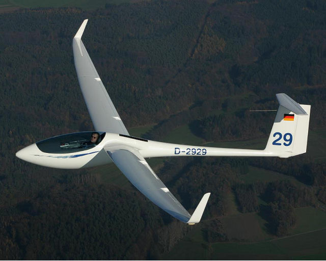

So liebe Leute, es geht los mit der Detailplanung und Umsetzung vom neuen Projekt Anna (ASG 29 1:3,xx 5,5 m)

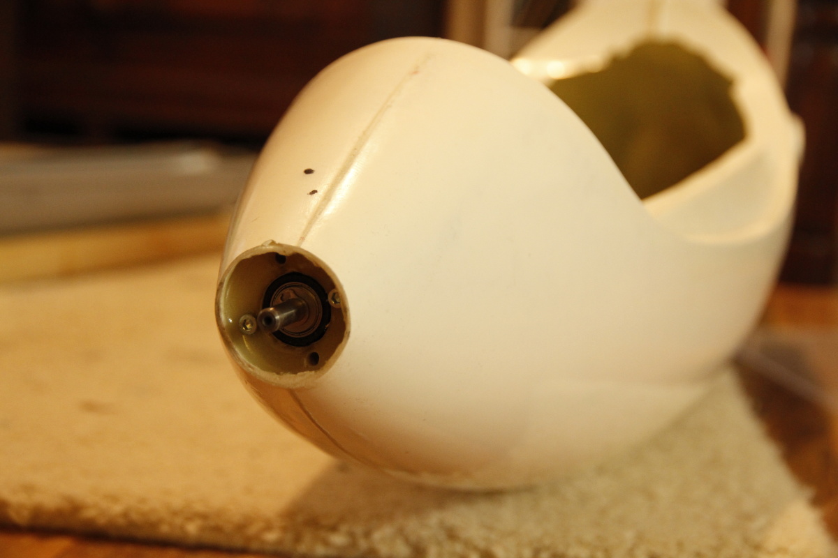

Aber zuerst mal ein Foto von dem Original.

Der Rumpf ist schon vorhanden..... http://thermik-board.de/viewtopic.php?f ... &start=190

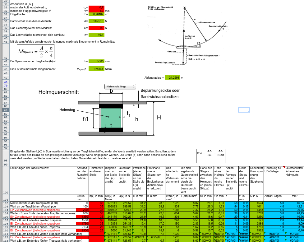

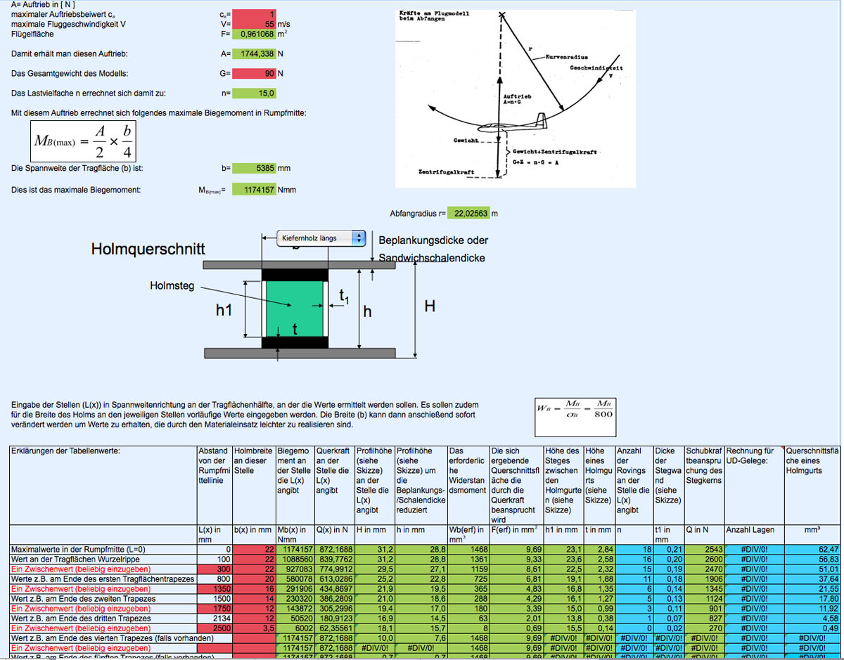

Folgendes hab ich mal in das Excelsheet von Christian Baron eingetippt.
Holm ASG 29 5,5m Seite 1 20.12.2011.pdf
(124.01 KiB) 326-mal heruntergeladen
Holm ASG 29 5,5m Seite 2 20.12.2011.pdf
(120.38 KiB) 295-mal heruntergeladen
- Was hatte Ihr davon? Reichen die Holmgurte in dieser Dimension für meine Beschreibung oben?
- Wie soll das 140er Biax am sinnvollsten eingebracht werden?
- Muss der Holm auch im Aussenflügel (1m Spannweite pro Seite) rein oder reichen dort Rovings?
LG + Danke für Eure Hilfe!

Schönes Projekt, da bleib ich auf jeden Fall dran! Trotzdem muss ich kurz nachhaken was das erste Bild angeht - Bist du der Urheber oder hast du zumindest die Genehmigung zur Veröffentlichung eingeholt?
Re: Projekt Anna == ASG 29 1:3,xx 5,5m
Hallo Stephan
Also ich habe bei meinem F3B Flieger den Holm auch mit dem Programm ausgelegt , und so manche anderen auch , ich muss dazu sagen das ich damit zufrieden bin , habe aber meistens 60M/S
genommen bei dem F3B Flieger , und habe den Holm so wie Beschrieben von C.Baron dann auch bis in die Flügelenden gebaut, das würde ich dir dann auch raten
Salü wahl-fast-Wälder :wink:
Genau, Norbert hat es schon angesprochen: Auch mir sind als erstes die 180kmh in´s Auge gefallen. Das find ich etwas unterdimensioniert bei gleichzeitiger Aussage von dir mit 400m-Ablassern. Bei 200m / 45° war dort (150-180kmh) selbst mein aerodramatischer Wandschrank mit viel zu geringer Flächenbelastung schon angekommen... Wenn du von 400m bei einem aerodynamisch so sauberen Flugzeug sprichst, musst du auch gleichzeitig mit mindestens 300kmh für den Holm rechnen um keine Sorgen zu bekommen.
Das 45er Gelege ist ok, bringt gute Torsionssteifigkeit, hat aber gleichzeitig gegen null Einfluss auf die Biegung, falls du da was in den Holm mit eingerechnet hattest... Ich würde das ziemlich leichte 45er Gelege im D-Boxbereich dann lieber noch doppeln bei den schlanken Flächen.
Im Aussenflügel brauchst du nur für´s Landen einen richtigen Holm mit dicker Kiefer :lol: , im Flug passiert da wenig, es reichen also die Rovings ohne Kiefer, also mit Balsa zB, locker aus. Der Astir hatte nur 70cm Kiefer mit am Ende einem 20cm Schwalbenschwanz, also dadurch dann nur 50cm Kiefer "voll"...

...Stephan, und was hatte dir der eine Flächenbauer da gesagt? 2 Rovings in die ASG gibt dann eine harte Fläche, einer reicht auch??? :shock: :lol:

Die Holmauslegung halte ich auch für etwas mau. Warum machst du keinen Schaumkern mit Schlauch als Steg? Das ist einfach zu bauen, erlaubt eine super Integration der Steckung und bietet satt Platz für die Gurte.
Ich baue gerade Flächen, die auf 55 m/s bei ca 1 und 100 m/s bei ca 0,3 ausgelegt sind. Das ist relativ "vollgasfest".
Was ist bei deinem Flügel aus Kiefer? Der Steg? Da hätte ich Angst, dass sich was verzieht.

Hey Leute,
danke schon mal für das rege Feedback. Ich sag auch nur..... Monte Lema wir kommen :P
Wie schon erwähnt, suche ich was den Flächenaufbau angeht nach einer Lösung die nicht Vollgasfest sein soll, sondern einfach für den rauen Hangflug geeignet ist und mit den vorhandenen Mitteln, wie oben beschrieben, umzusetzen ist.

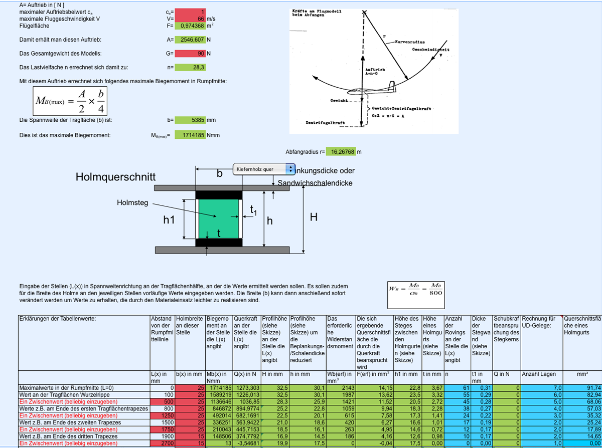

Was mir jetzt aber noch aufgefallen ist, dass die vorgesehene Holmbreite mit 6 mm net geht, da der Holmgurt zu hoch ist und kein Platz mehr für die Streckung vorhanden ist. Das hat natürlich auch seinen Vorteil, den um so breiter der Holm um so niedriger und weniger Rovings für gleiche Festigkeit....
Jetzt hab ich mal rumprobiert und den Holm auf 22 mm an der Wurzel verbreitert. Dann sollte er aber aus Bals oder so sein, da Kiefer zu schwer werden würde... Die Breite passt dann auch gut zu der Streckung mit 19 mm x 24 mm.
Dann hab ich auch mal mit Auftreibsbeiwert und der Fluggeschwindigkeit rumgespielt und siehe da, es wird langsam....
Aber seht selbst....

24mm Kiefer an der Steckung auslaufend auf 5mm am Randbogen hat das Hardcorearschtier... :wink: :thumbup:
"Vollgasfest" ist 400m Anstechen ja auch noch lange nicht, die Vorgabe kam ja aber von dir :wink: Was würdest du denn zu 2 Flächenpaaren sagen? Eines in leicht, das auf jeden Fall unter den Ehrsbergern 10kg bleibt und eines halt für Frankreich in anständig? Kam mir nur so im Gespräch mit Schorsch vorhin...
Seine Meinung dazu übrigens: Hauptsache sie wird leicht und es hält ne 8-Zeiten aus, alles andere interessiert nicht. :lol:

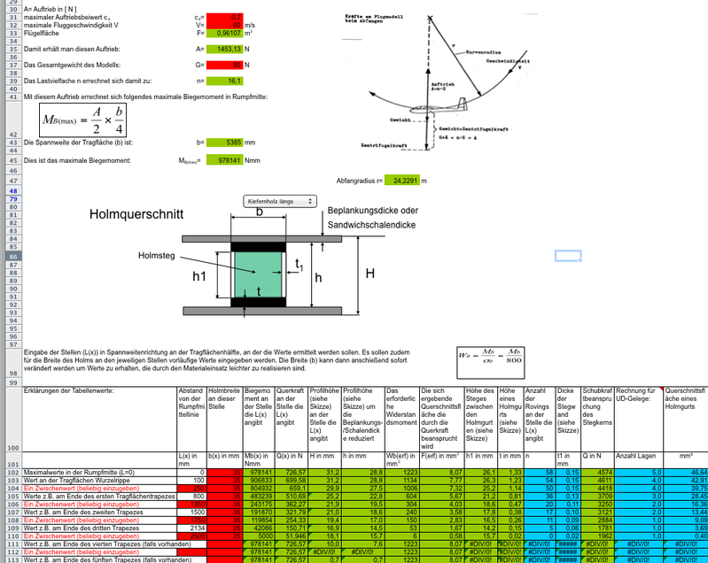

Hallo Zusammen,
seit meinem letzten Beitrag haben mein Kollege der auch eine ASG baut und ich Gedanken gemacht wie wir bezüglich den Flügelaufbau vorgehen bzw. versuchen wollen den Hersteller dazu animieren uns unsere Wünsche umzusetzen ;)
Frank, besten dank für Deinen Input. Leider ist es glaub nicht möglich das der Hersteller Schlauchholme baut, aber wir werden versuchen ihn zu überreden. Momentan ist das höchste der Gefühle ein 6 mm Kieferholm mit dem wir leben müssen.
Nachfolgende unsere Idee. Was haltet ihr davon?
Steckung:
Hauptteil = 24 mm breit x 19 mm hoch x 700 mm lang (je 250 mm im Flügel)
Außenteile = 18,8 mm breit x 11 mm hoch x 300 mm lang (je 150 mm im Flügel)
Holmkern:
Im Hauptteil = 1750 mm lang einen 6 mm breiten Kieferholm
Im Außenflügel = 1000 mm lang einen 3,5 mm Kieferholm
Holmgurt aus UD Band mit 351g .... http://www.hp-textiles.com/shop/product ... c-100.html
1 Lage = 35 mm 500 mm lang
1 Lage = 35 mm 800 mm lang
1 Lage = 35 mm 1300 mm lang
1 Lage = 35 mm 1750 mm lang
Im Aussenohr = 1750 mm - 2750 mm
1 Lage = 25 mm über die ganze Länge
Gelege:
140 g Biax über die ganze Fläche
Im Hauptteil zusätzlich 2 Lage 140 g Biax in die D-Box:
1 Lage bis 1750 mm (volle Länge Mittelteil)
1 Lage bis ca. 1200 mm
1 Lage 140 g nochmals vollflächig als Keil bis auf ca. 500 mm über die Steckung.
Ruderverkastung wird vermutlich mit Abachi oder ähnlichem gemacht.
Gerechnet sieht das ganze dann so aus.....
Meine größten Sorgen sind momentan noch:
1. Wie verhält sich das 35 mm breite UD Band mit dem 6 mm Kieferhom? ist der Kieferholm mit seinen 6 mm breit genug? (Er muss ja schließlich nur Oben und Unten verbinden und dafür sorge tragen damit die hälften nicht zusammenklappen)
2. Wie macht man dann am besten den Übergang zwischen der Verbindertasche (29 mm breit x 23 mm hoch) zum 6 mm kieferholm?
Noch schönen 2. Weihnachtsfeiertag zusammen!!!!

60ms sieht doch schon besser aus... Noch lange nicht Vollgasfest, aber garantiert Vollspaßhart. :thumbup:
Das mit dem Band und dem Holm passt, keine Sorge. Klar wäre ein 1:1 Steg der Idealfall, die 6mm Kiefer (ist das vielleicht sogar 3/3mm?) verschiebt aber niemand, dann agieren die Bänder nur noch auf Zug und Schub, das passt schon. Wie gesagt nicht perfekt, aber garantiert ok und gut.
Mit den Taschen und dem Holm habe ich das beim VT 4.0 so gemacht: vorne zur Nase hin einen Holmstummel mit 50cm und hinten den Hauptholm mit Sekundenbapp ausgerichtet, hinter die Tasche einen 3-eckigen Blasaklotz "stehend" damit das UD-Band an dem belastetsten Punkt des Fliegers überhaupt nicht einknicken kann, das alles mit Basaltrovings umwickelt bis es fast komplett schwarz war, danach noch 2-3 Runden 80er Glas drübergewickelt, das ganze dann ganz fest mit Frischhaltefolie umwickelt damit alles perfekt kraftschlüssig wird.

Dann nimm doch wenigstens 6 mm Balsa senkrecht und beschichte es beidseitig mit 45 grad orientiertem Gewebe. Was dein Flächenbauer in den 6 mm Schlitz verbaut ist doch egal. Bei der Steckung könntest du 2 Stege machen, einen vor und einen hinter der Hülse und diese dann schräg zusammenlaufen lassen.
Frank

Hi Frank,

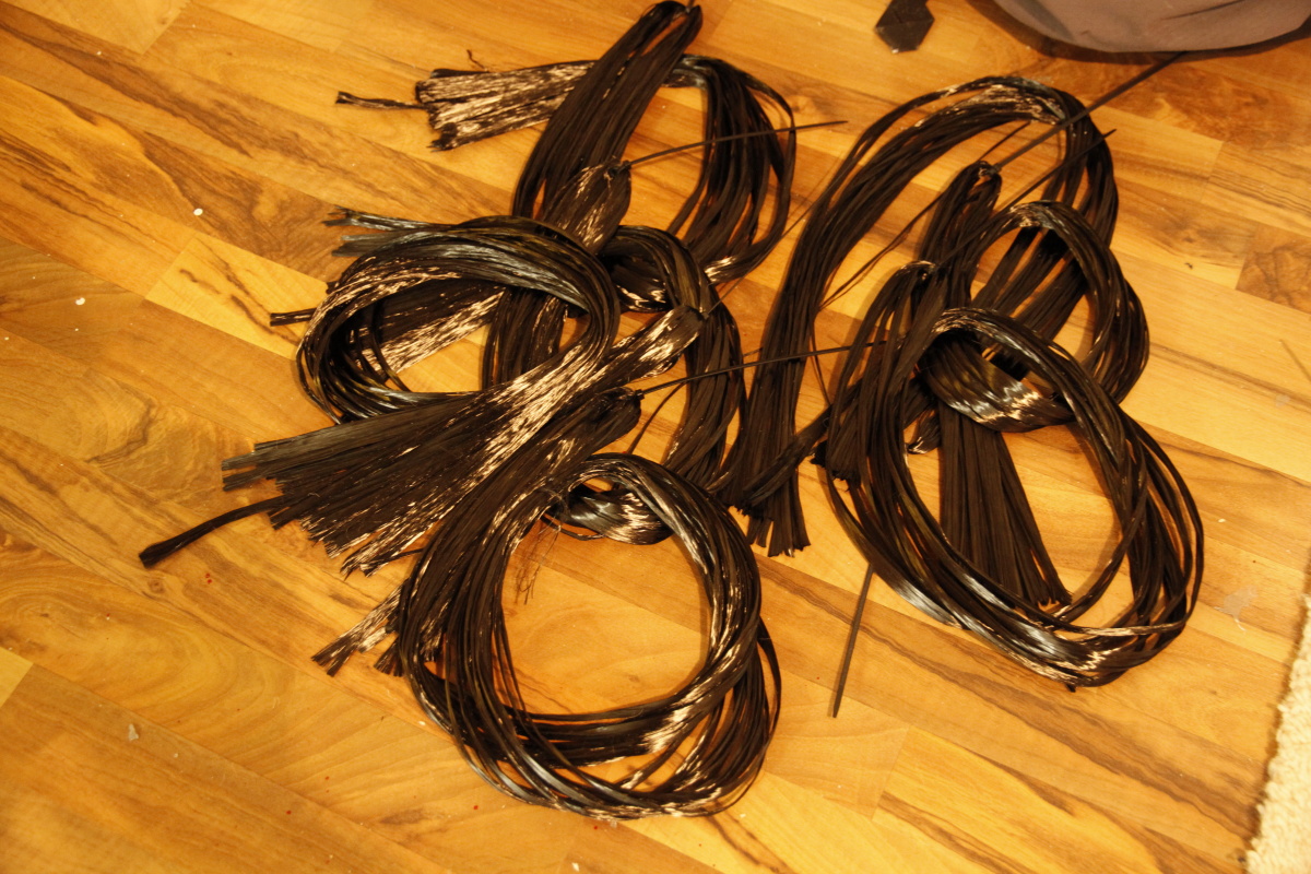

anstatt Rovinge schicken wir dem Hersteller UD-Band zu. Davon müssen dann nur 6 Stk. ab der Wurzel rein...
Hi Stephan
Aber wen du noch eine D-Box legen lassen willst dann brauchst du doch nicht so ein Holm ?
Dann kann der Holm doch kleiner werden, die D-Box nimmt doch auch Kräfte auf.
Oder willst du dieses nur zur Sicherheit haben?
Zuletzt geändert von Norbert1 am Fr 27. Jan 2012, 17:03, insgesamt 1-mal geändert.
Der mit dem Flieger hier heißt Stephan... :wink:
Die D-Box ist hauptsächlich gegen die Torsion und für die Beulsteifigkeit dann in Verbindung mit einem Holm. Nur eine D-Box alleine bringt natürlich ein bissl Stabilität, da sie aber hauptsächlich in 45°ausgerichtet sein sollte, ist es so viel dann auch nicht, erst recht nicht bei einem Schiff mit 5,5m.
Hallo Stefan,
wenn ich alles richtig gelesen habe, hast Du sowieso 140g/m^2 Biaxgelege vollflaechig.
Ne Zusaetzliche D-Box wuerde ich dann nur bis zur halben Spannweite Ansatz reinlegen. Damit hast Du einen guten Kompromiss zwischen Festigkeit und Gewicht. Der Aussenfluegel muss keine so grossen Torsionskraefte aufnehmen, die Hauptlast traegt der Wurzelbereich.
Schau mal im Excelsheet nach der Dicke der Holmbeschichtung.
Mach die D-Box einfach so dick wie die Holmbeschichtung (Schlauch), das ist der hintere Abschluss Deiner zusaetzlichen D-Box (und legt damit bei gegebener Bauweise die Dicke der D-Box fest). So kannst Du bei gegebener Bauweise einfach abschaetzen bis wohin die D-Box Sinn macht.
Hi Norbert,
ich will wie immer die Eiserlegendewollmilchsau...... Also den besten Kompromiss aus Gewicht und Festigkeit für meinen Anspruch.
Wie Christian schon geschrieben hat ist die D-Box um Torsion auszunehmen und der Holm ist sowieso nötig....
Hi Peter,
das ist eine gute Idee sich an der Dicke des Stegs zu orientieren.
Kennt jemand evt. einen vergleichbaren Flieger an dem ich mich diesbezüglich orientieren könnte....???

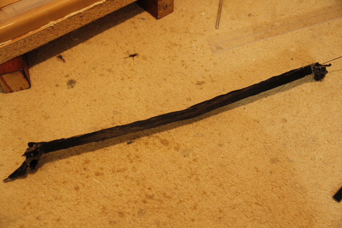

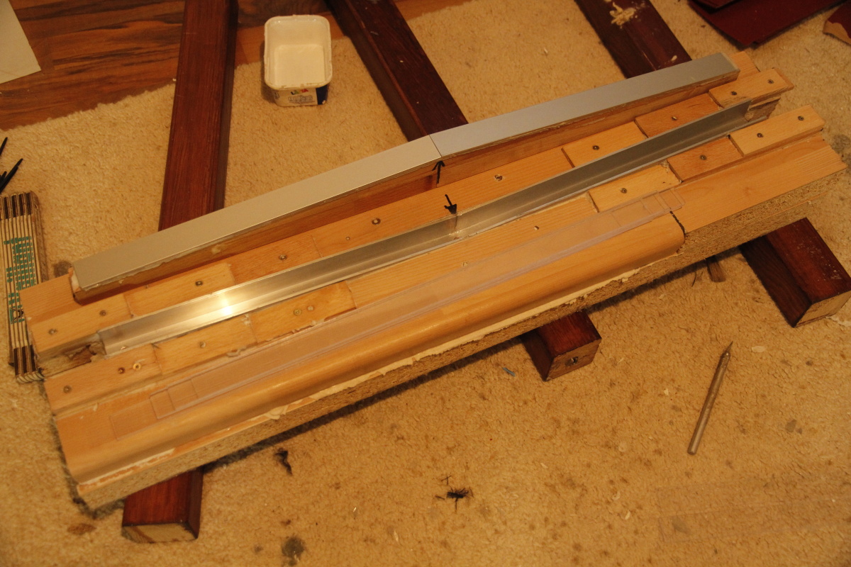

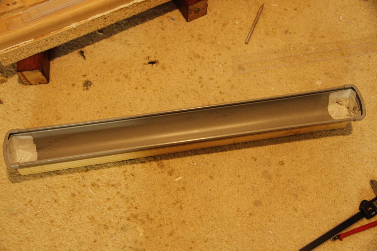

Heute wird der 1. Verbinder aus der neuen großen Form eingelegt. Die Form ist 24 mm breit und 27 mm hoch. Da wie an der Wurzel aber nur einen Höhe von ca. 31 - 33 mm haben, wird der Verbinder nur 20 mm hoch x 24 mm breit. Sollte aber für Hangspaßfest reichen ;)
Für die Ansteckohren, die noch jeweils 1m Spannweite haben, planen wir einen Verbinder mit einer Höhe von 8 mm und einer Breite von 18 mm. Die Profilhöhe an der Stelle wird ca. 19 mm sein.
Tränk-Rinner für das schwarze Gold
Den Motor (Neu-Motor 1515/3D/F/6.7 mit ca. 450 g bis 2,7 kW) hab ich auch schon mal eingebaut. Überwiegend um den 100 A 12s Hobbykingregler zu testen....Funktioniert alles prima.... Test an 8s mit 20x13 = 55 A = ca. 1,3 kW Wellenleistung.
Nebenbei habe ich gestern aus der alten Form von de Marie noch einen Verbinder zusammen mit Marco eingelegt. Der ist dann für die 3m 20er für de Marco... er kam perfekt aus der Form...
