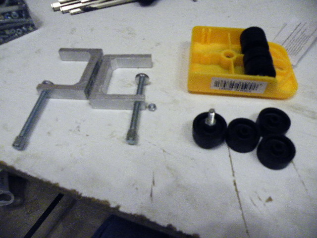

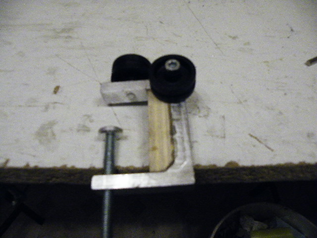

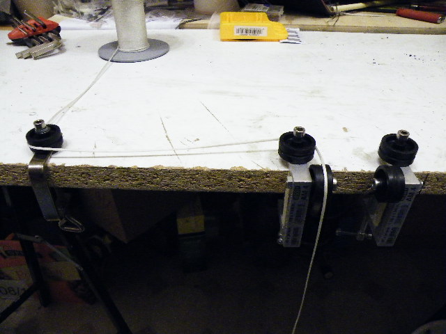

Also nun habe ich mich entschieden, werde mir eine Schwerkraft schneid Anlage für Styropor /Styrodur bauen, nach diesem Prinzip http://aeropic.free.fr/pages/modelisme/ ... nglish.htm
Heute aus dem Baumarkt zwei zwingen und 8 rollen geholt

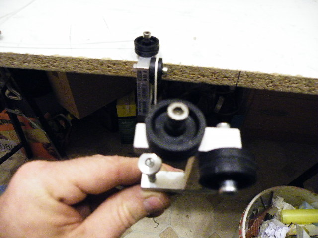

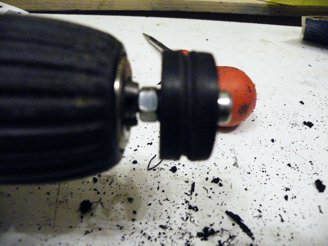

In die Rollen habe ich eine Kerbe für die seil Führung eingeschliffen, einfach rollen auf schraube und ab in die Bohrmaschine und mit einer Rundfeile die Nut gemacht
In die Zwingen zwei M5 Gewinde reingeschnitten und die rollen darauf befestigt,
so sieht das ganze nun aus

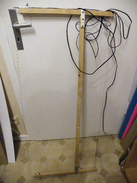

Hier geht es auch weiter, gestern den ersten Schneidbogen gebaut, und einen Schneid Trafo mit Elektronik von einen Kollegen habe ich auch. Erste Schneidversuche ob das alles Funktioniert sind auch gemacht es Funktioniert.
Nun noch einen Kasten Bauen für den Trafo und die Regeleinheit , und die Schwerkraftschneidanlage fertig stellen dann kann es los gehen mit dem Schneiden und erstmal Lehrgeld bezahlen
Nach was zum Schneidbogen, der erste ist 1,3meter breit , einer wird 80 cm und einer wird 50 cm.

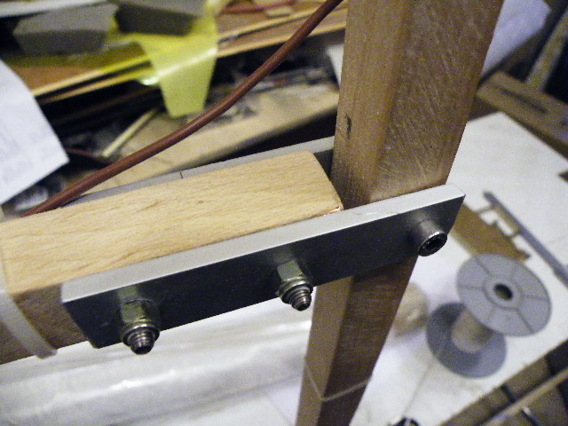

Das Prinzip baue ich so dass die Senkrechten schneid Draht Führungen im gelenk zur Querstange ausgetauscht werden können , also nur Zwei Schneid Draht Führungen und Drei Zwischenstangen
Und man hat drei Schneidbögen mit wenigen Handgriffen Umgebaut

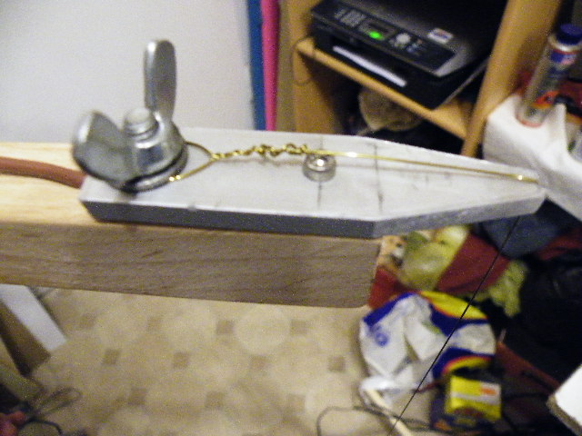

- Der schneidbogen 130 cm Schneidlänge
- DSCF2016.JPG (127.78 KiB) 6414 mal betrachtet
- Verbindung der Quer/Hochkannt stäbe mit Aluplatten als Gelenk ausgelegt ,wegen der Drahtspannung
- DSCF2014.JPG (117.25 KiB) 6414 mal betrachtet
- Drahtführung aus Alu
- DSCF2015.JPG (111.88 KiB) 6414 mal betrachtet

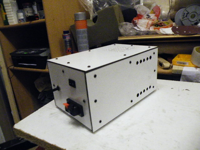

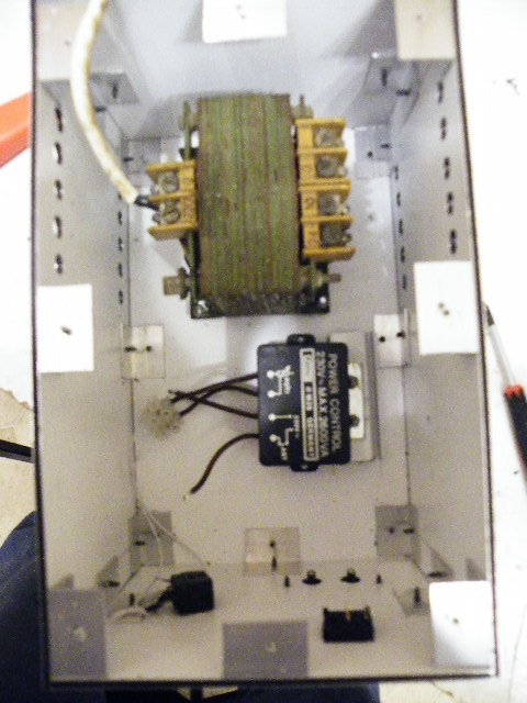

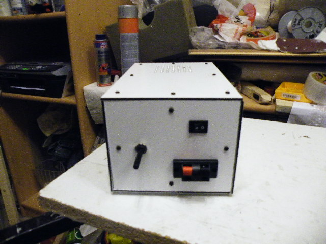

So das Gehäuse für meine Stromversorgung habe ich auch fertig, der Trafo und die Regelung sind eingebaut , das Einstellpoti und die Klemmen wo ich dann den schneid Strom abnehme auch, jetzt muss das alles noch verdrahtet werden , das macht aber mein Fereinskollege der ist Elektriker und kennt sich besser aus als ich besser ist besser
- Innenansicht Trafo Regeleinheit
- DSCF2017.JPG (122.89 KiB) 5121 mal betrachtet
- Vorderansicht , mit ein /aus Schalter Poti, und Klemmen
- DSCF2018.JPG (107.3 KiB) 5121 mal betrachtet
- Seite in dem Bereich wo der Trafo sitzt mit Kühlöffnungen
- DSCF2019.JPG (110.01 KiB) 5121 mal betrachtet

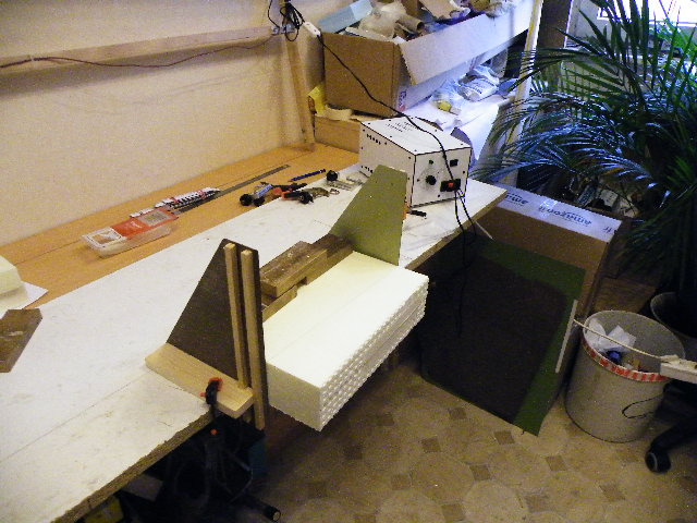

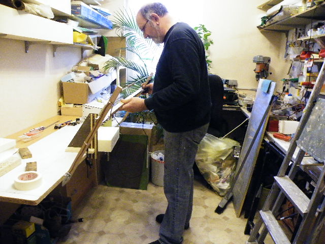

So gestern ist nun mein Schneid Trafo elektrisch Verdrahtet worden und einsatzbereit.
Heute die ersten geraden schnitte für ein Leitwerk damit gemacht ich finde es geht sehr gut
Nun werde ich das mit der Schwerkraft Probieren mal sehen ob das Klappt

Re: Styropor/Styrodur
So nun habe ich die ersten V-Leitwerke Geschnitten bin Überrascht das das so gut geht
Habe mal ein Video gemacht
http://vimeo.com/34367135
Am Ende ist schon ein mächtiger Nachlauf der so nicht ideal ist, aber an sich eine schöne Sache! Perfekterweise sollte der Draht gerade, gestreckt aus dem Styro kommen, also entweder langsamer, heißer und/oder höher gespannt sollte er sein.
Hi Christian
die anderen Versuche habe ich langsamer gefahren ging schon besser , alles andere da muss ich mich noch rantasten sind ja meine ersten Versuche
Servus Norbert
nicht heißer den Draht !
Aber er muss wie eine Gitarrenseite klingen - so gespannt sollte er sein und
dann mit der Geschwindigkeit experementieren.
Wird schon - schaut doch schon gut aus

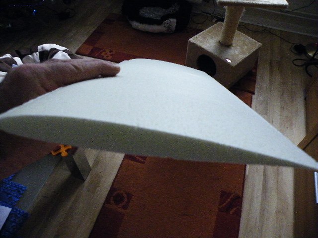

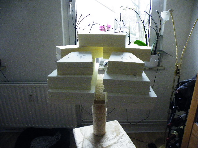

So nun habe ich für einen Flieger mit 2,2m SP. Profil Rg 15 8,9 % mit V-Leitwerk alle kerne aus Feinporigen Styropor geschnitten um mich mit meiner Styro schneid Anlage vertraut zu machen.
Habe natürlich alle Kerne doppelt geschnitten.
Funktioniert aber einwandfrei und ich glaube es kann sich sehen lassen .
sieht prima aus!
Was für einen Rumpf baust Du Dir dazu?
sieht prima aus!

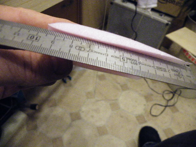

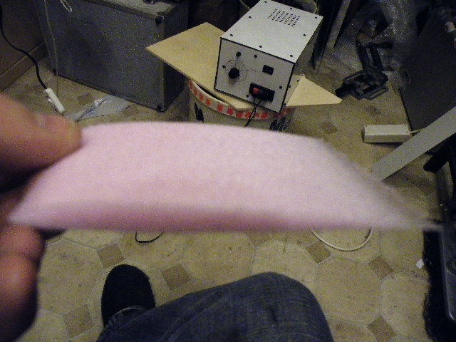

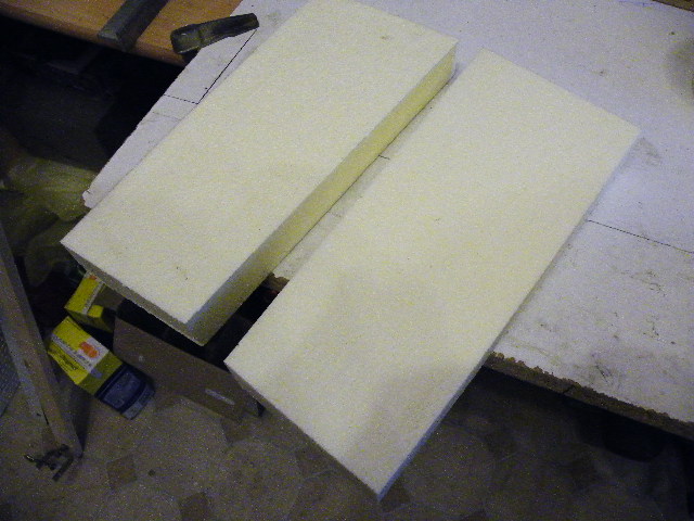

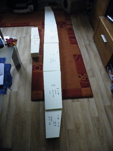

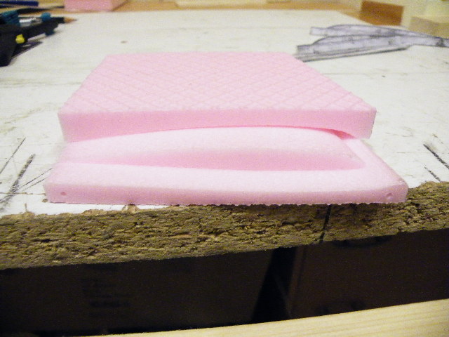

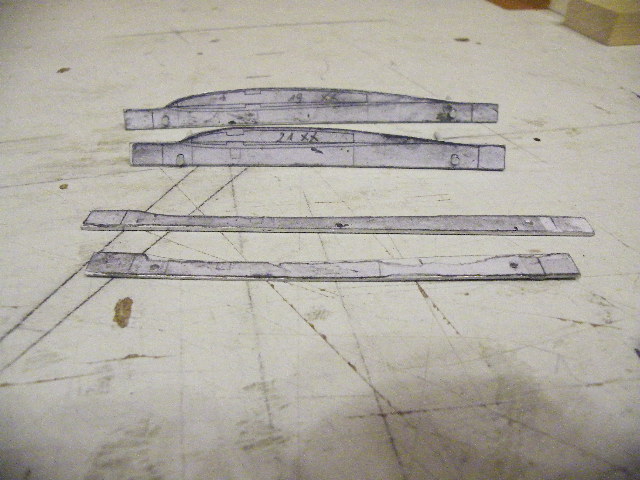

So heute hat mich es in den Fingern gejuckt und ich habe mir mal Schablonen für 20mm Styrodur gemacht , man war das eine Fusel Arbeit , der Kern ist 80mm breit eine Seite 96mm lang die gegenüberliegende Seite 115 mm lang das Ergebnis seht ihr auf den Fotos
- Die Schablonen
- DSCF2083.JPG (115.56 KiB) 3787 mal betrachtet
- DSCF2086.JPG (119.68 KiB) 3787 mal betrachtet
- DSCF2087.JPG (115.87 KiB) 3787 mal betrachtet
