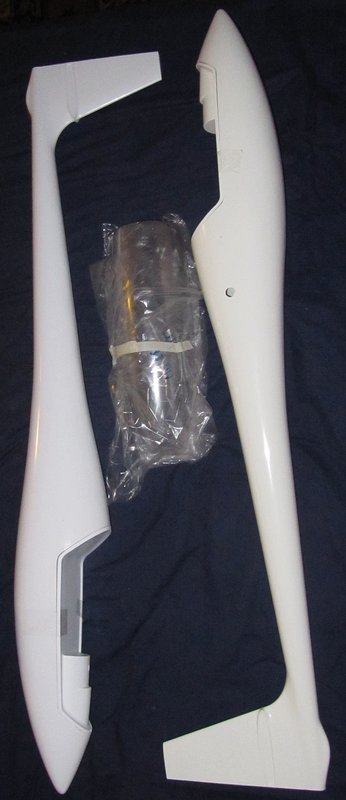

Diesen Winter werden hier 2st. Mü-28 / 3,5m mit Rümpfen von den Riepes (ex-Gewalt) und selbstbau- Flächen und Leitwerken enstehen. Eine Mü baut der eine Christian, eine Mü der andere Christian :thumbup: 8-)
Hier ein Video des Originals: http://www.myvideo.de/watch/64205/Mue28 ... elmbrechts
Hier allg. Infos zum Original: http://www.sagach.ch/Deutsch/Flugzeuge/Mue28.htm
Die Modelle werden nun doch "nur" mit unserem Lieblingsprofil, dem SA7036ima auf den Flächen und SD8020 auf den Leitwerken ausgestattet werden, denn vor schönstem Scalekunstflug muss man erstmal hochkommen, unser Hauptaugenmerkt liegt also eher auf der Alltagstauglichkeit, Entwölben beim Anstechen kann man ja immer noch... :wink: Zudem ist mit den heute gelieferten Rümpfen leider nichts "Stingraykiller"-mäßiges zu bauen...
Die Rümpfe haben wir anfang Juni bestellt mit der Bitte sie uns zum Anfang der Bausaison zukommen zu lassen, Heute sind sie nun also ankommen, dieses Versprechen haben die Riepes gehalten. Speziell an den Rümpfen sollte die höhere Stabilität sein da uns das Gewicht relativ egal ist (sooo viel mehr kann man in einen Rumpf dieser Göße eh nicht verbauen) und wir mit den Modellen ja hauptsächlich am Hang fliegen möchten. Auch die 5kg-Grenze war uns egal, bei anständiger Stabilität und den Riesenvesperbrettle als Tragflächen dürfte die eh kaum zu halten sein... Für deutsche Hänge wird das Modell sowieso nicht gebaut werden, es sollte im wahrsten Sinne des viel strapazierten Wortes "Vollgasfest" werden, dh alle Flugmanöver aus jedweder Höhe schadlos aushalten können, was aber bei dem recht dicken Profil, der irren Flächentiefe und der dagegen geringen Spannweite keine allzugroße Herausforderung darstellen hätte sollen...
...hätte sollen, weil heute ja die Rümpfe angekommen sind. "Spezialstabil nach Kundenwunsch" wie es auf der Rechnung steht ist aber leider nur ein kleines Kohle UD-Band auf der vollen Länge statt der Normalversion die angeblich ohne dieses auskommt (das was also bei Steinhardt-Rümpfen standard ist). Zudem ist einer der Rümpfe die für ja uns speziell "nach Kundenwunsch gefertigt" wurden, wohl noch von Uwe persönlich gelegt worden, er ist völlig vergilbt, zerkratzt, hat Spinnenweben drinnen und irgendwelche komischen Anzeichnungen und (hoffentlich halbwegs passende) Löcher auf der Seite... :roll:
Da es uns aber den Ärger mit Rücksendung usw nicht wert ist, werden wir halt in gottes Namen diese Rümpfe verwenden. Stabil an sich sind sie ja schon, halt einfach stinknormal.
Somit ist das Vorhaben "Vollgasfest" zumindest vorerst gestorben und es werden halt nur 2 normalstabile Mü´s entstehen.

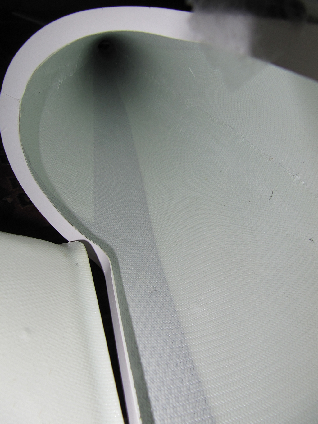

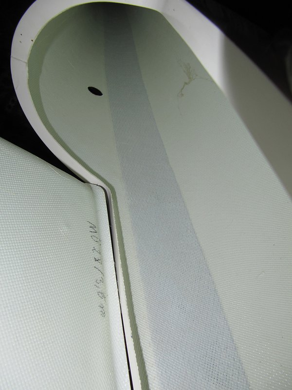

Hier noch ein Bildervergleich der beiden neuen, gleichen, speziell nach Kundenwunsch gebauten Rümpfe:
Re: Wir machen uns die Mü
Hi Christian,sehen irgendwie aus wie mein Swift Rumpf den ich mir Steinhardt bestellt habe.Finde ich nicht gut wenn man einen spezial verstärkten Rumpf ordert und dann sowas bekommt ! Da kann man euch verstehen das einem die Lust vergeht daraus was zu bauen.Was sagt der Lieferant dazu ?

In einem Telefongespräch meinte er das für ihn dies so ok wäre, die Kohlefetzen sind die einzig nötigen Zusatzverstärkungen bei dem Modell seiner Meinung nach und den einen hatte er eben in "Spezial" noch auf Lager. Er hat mir aber auch angeboten, extraharte Rümpfe nach meinen Vorgaben zu legen nachdem ich ihm den Lagenaufbau erzählt habe den ich mir bei einem Flugzeug dieser Größe in "Stabil" vorstelle, ich soll halt schauen das ich die beiden Rümpfe unter die Leute bringe. Nachdem ich mir aber die hier noch rumliegenden Steinhardt-Rümpfe angesehen habe, durfte ich genauso feststellen daß in denen überall ein solches Kohlebändchen, sogar im 2m-Discus, drinliegt und sie grundsätzlich druckstabiler sind bei einer um Welten besseren Oberfläche für einen deutlich geringeren Preis. Das war dann der Punkt an dem ich ihm vorhin die mail geschickt hatte, daß wir die Rümpfe gerne so wie sie sind zurückgeben würden.

das ist schwach was man da sieht Die Verstärkung vehindert sicher schlimmeres aber nur im Leitwerksbereich. die Sollbruchstellen um die Kanzel und bei den Tragflächenansätzen
ist wieder mal nicht verstärkt.
Was mich schon richtig Wundert... die Innere lage Glas fadenscheinig und nicht mal genug Harz drin um die löcher zu schließen . das ganze dann noch mit angefärbtem Harz.
geiz ist echt geil.. abzocken auch
was man für 50€ so alles bekommt :mrgreen:

Lustig ist auch die unterschiedliche Verstärkungsaufteilung und die unterschiedlichen Gewebearten zwischen den Jahren, ...ähh Rümpfen... :roll:
