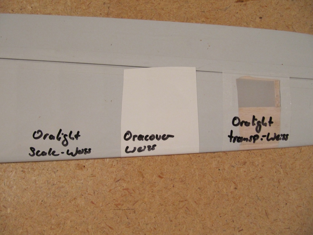

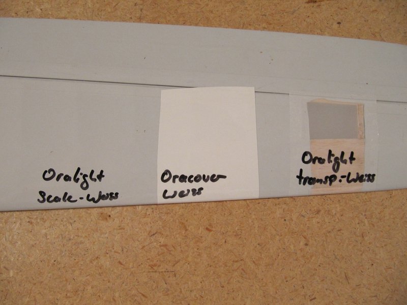

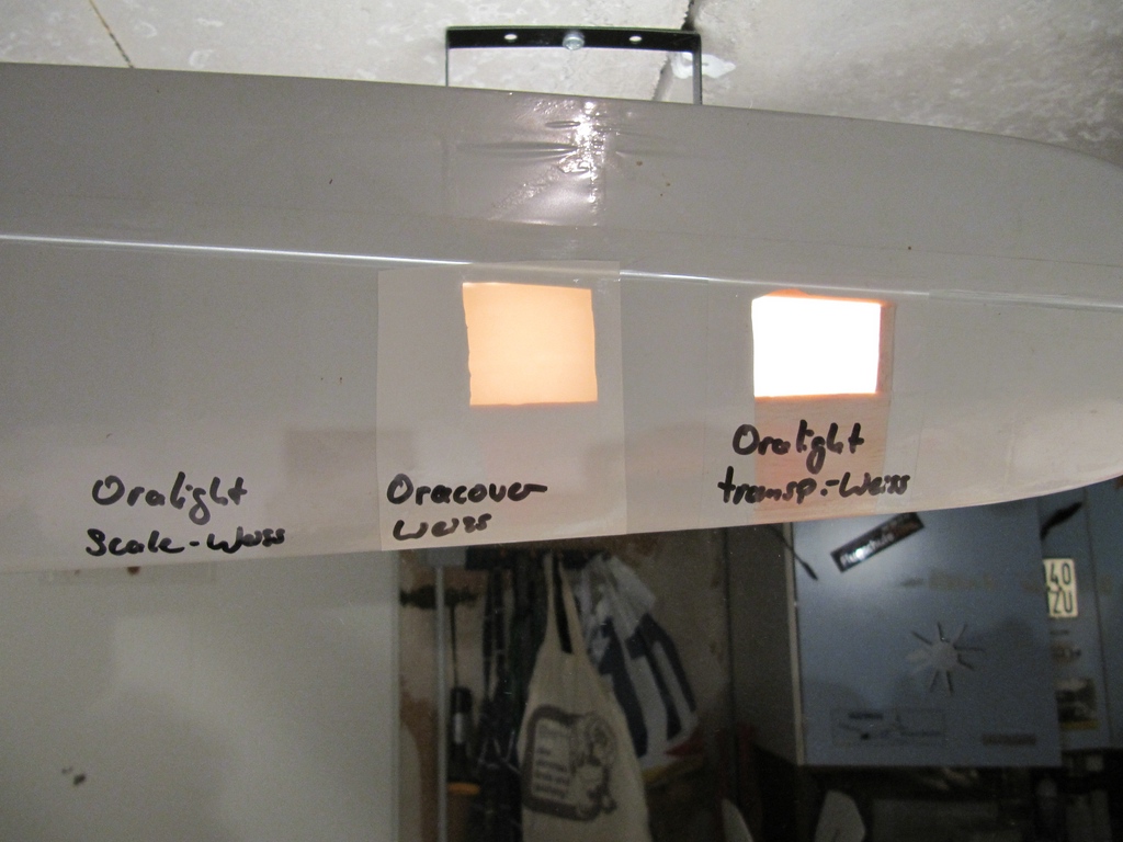

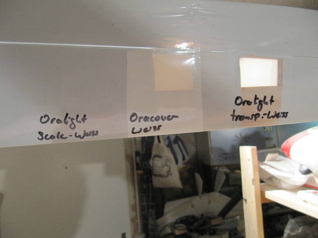

Hier die Bilder der verschiedenen Folien für Walter:
Die imho schlechteste Wahl habe ich damals getroffen. Das Light-Scale-Weiss mit seiner rückseitigen Alu-Bedampfung ist einfach nur gruselig anzuschauen und zu verarbeiten. Ich bin schon mehrfach gefragt worden ob der Sperber in voll-GFK ist, man sieht einfach nichts durch und der Farbton ist einfach gesagt zum Ko.... .
Bei mir wird jetzt dann nach der Reparatur das Light-transparent-weiss drauf kommen, da sieht man wenigstens was von der unglaublich tollen Konstruktion die der Andy da gezaubert hat und mich wird nie mehr jemand fragen ob er ein Schalentierchen ist...

Vielen Dank für Deine ausserordentliche Bereitschaft mir bei der Folienauswahl zu helfen. Ich habe vorher auch das transparent als Favorit gehabt. Wird es jetzt wahrscheinlich auch werden. Danke!

Vielen Dank für die Erleuchtung Christian :)
Ist die Scale-Folie tatsächlich so viel "grauer" als die normale? :shock: Ich hätte jetzt eher mit dem Gegenteil gerechnet, da man durch den Scale-Faktor ja eher etwas mehr Weiß reinmischen sollte?!
Mich würde jetzt noch der Vergleich mit Oratex interessieren, aber den werde ich wohl demnächst selber machen :wink:

Moin Wolfgang
Tex in weiss kann ich dir leider nicht bieten, hätte ich nur in rot und silber da... Ich denke aber, daß Tex nochmal weniger durchscheinen wird als das Cover.
Ja, das "Scale-weiss" hat nichts mit scale zu tun, es ist einfach nur besch....eiden in der Farbe sowie der Verarbeitung. Ich hatte es so aufgebügelt, daß es nicht mehr nachgespannt hat werden müssen, nur noch fixiert, also eigentlich perfekt. Trotzdem habe ich nach einem Wochenende in der Sonne grundsätzlich überall wieder Falten usw drin gehabt. Soetwas kenne ich von Oracoverfolien eigentlich überhauptnicht. Ich lasse also in Zukunft die Finger weg von Folien auf denen eine Alubedampfung hintendrauf ist. Sind teurer und es gibt nur unnötigen Stress und Ärger!

christianka6cr hat geschrieben:Moin Wolfgang
.........Trotzdem habe ich nach einem Wochenende in der Sonne grundsätzlich überall wieder Falten usw drin gehabt. Soetwas kenne ich von Oracoverfolien eigentlich überhauptnicht. Ich lasse also in Zukunft die Finger weg von Folien auf denen eine Alubedampfung hintendrauf ist. Sind teurer und es gibt nur unnötigen Stress und Ärger!
