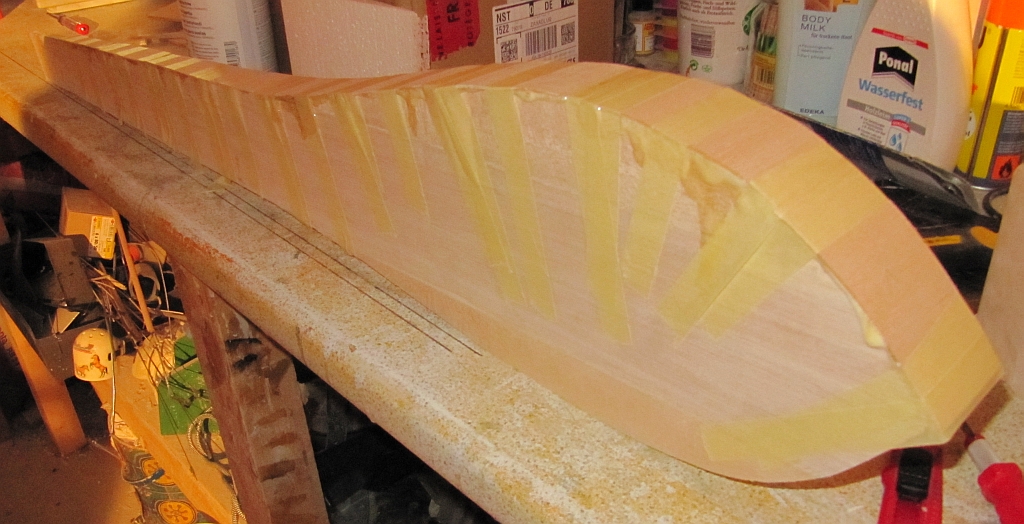

Hier die ersten Bildchen vom dicken, böööösen Fisch:
Die Flächen habe ich zwar schon grob besäumt, sie dann aber wieder unter die Presse geworfen. Falls sich der Rumpf minimal verzieht macht das ja nix, bei den Flächen habe ich da aber ein bissl Angst...

Ist ja ein ganz schöner Prügel dein Rumpf
- christianka6cr Online
- Beiträge: 10246
Re: VTPR (Voltige Très Près du Relief)
...das war die Sache mit dem Messerflug... Je Prügel, desto Messer
Der original Fish ist noch fetter: http://static.rcgroups.net/forums/attac ... G_0620.jpg

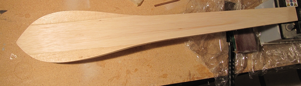

Rumpf und Flächen, die allerdings noch ohne Nasenleiste, Randbögen und Ruderverkastungen, wiegen bei 1,34m Spw zusammen gerade mal 481g und sind absolut ausreichend stabil. Perfekt!!! Ich freu mich! Heute Abend geht´s dann weiter mit den Leitwerken und dem RC-Einbau in den Rumpf...

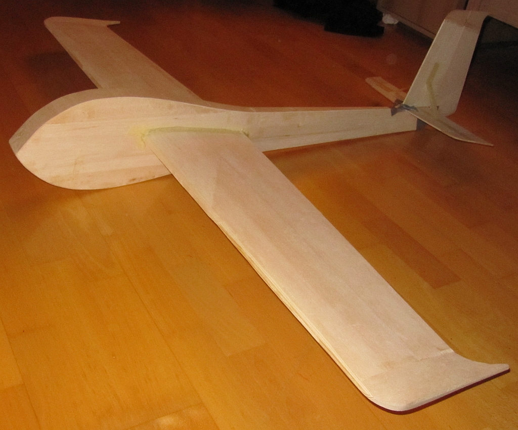

Kurzer Zwischenstandsbericht:
Die Kiste ist fast Rohbaufertig. Das Höhenruder ist noch nicht fertig (ich hab für das Foto nur irgendwas draufgelegt was rumlag), die Nasenleiste ist erst auf einer Seite verschliffen und die Haube ist noch nicht ausgetrennt. Bin gestern leider doch nicht mehr weiter gekommen und heute ging nur ein knappes Stündchen... Der normale Wahnsinn halt.
Gewicht so wie auf dem Foto, inkl. dem falschen HLW: 539g. Ich bin am Überlegen ob ich nicht Löcher aussäge aus der Fläche da ich ja eh bespannen möchte!?
