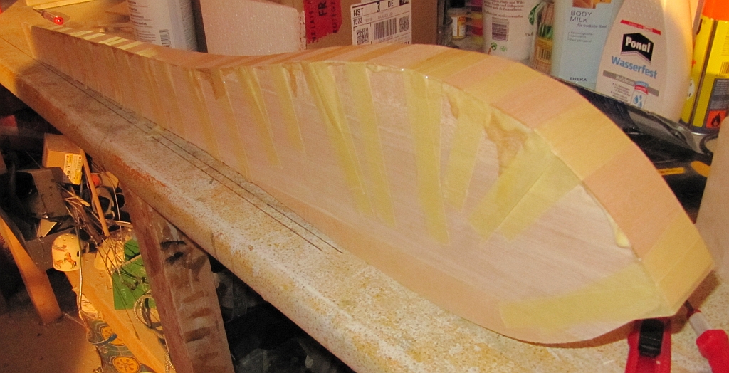

Gaaaaaanz großes Kino. Die Fläche sieht aus wie ein Korkenzieher und liegt abgewaschen wieder unter der Presse. Ich hoffe das ich sie wiederverwenden kann wenn ich am Sonntag Abend nach Hause komme...
Eigentlich wollte ich nur dünn eine Schutzschicht auflackieren um die Oberfläche der Balsabeplankung etwas widerstandsfähiger zu machen bevor ich bügle, ich musste aber neuen Lack kaufen, der gute 10l Eimer Nitro-Streichgrund war leer. Ich bin also zum Farbenhändler meines Vertrauens gefahren und habe Ersatz gekauft, dieser nenne sich jetzt L11 AquaClou-irgendwas. Na denn... Gerade eben habe ich also sehr dünn von dem Zeugs draufgestrichen und schon während dem streichen dachte ich: "Das kann nix sein, das stinkt nicht anständig..."! Innerhalb weniger Minuten war das auch bestätigt, die Fläche war zum Korkenzieher geworden
Ich habe dieses Schrottzeugs also sofort wieder abgewaschen, ist ja wasserlöslich
und die Fläche sofort wieder unter die Presse geworfen. Dort hole ich sie Sonntag Abend wieder raus und hoffe...
Verdammt nochmal, was soll denn dieser Umweltmist mit Wasser als Lösemittel bringen wenn das Produkt dadurch ganz einfach unbrauchbarer Sch... ist?
Man hab ich nen Hass.....
Re: VTPR (Voltige Très Près du Relief)
Hi Christian, ich verwende als Oberflächenlack den Aqua-Parkettlack von Clou und hatte damit noch keine Verzugsprobleme, aber ich schmier zumindest Nitro-Porenfüller drunter und verklebe nicht mir wasserreaktivem PU. Nicht alles wasseremulgierte ist schlecht (rechts von mir steht was wasseremulgiertes mit Schaum drauf und das ist richtig gut
), aber bei Wasserlacken gilt wie bei allen Lacken dass die Verträglichkeit mit Untergründen und Nachfolgebeschichtungen passen muß und dagegen hilft auch kein schimpfen. Wenn ein Oberflächenlack wegen der Schnüffelgrundierung darunter Orangenhaut bekommt schiebst Du das ja auch nicht darauf dass es lösemittelbasierte Lacke sind, oder?
Nix für ungut, testen kostet oft Lehrgeld
Klar wird es Vorteile geben, nur hatte ich mit dem alten Stinkezeugs nie Sorgen mit Verzug oder was auch immer, egal ob PU oder Harz, alles blieb in Form. Mit Wassergedönse hat es erst Nobby den Strong verzogen und dann mir jetzt den VTPR. Leider sind diese 2 Vorfälle exakt 100% meiner Erfahrung mit den Wasserlacken. Positives habe ich bisher eigentlich von niemandem gehört...
das andere Wasserdingens mit der Schaumkrone drauf ist mir aber auch am liebsten, lieber als jeder Stinkelack

Hab vorhin mal die Pressplatten gelüftet. Sieht gut aus, nur noch eine leichte, ungewollte V-Form, aber kein sichtbarer Verzug mehr.
