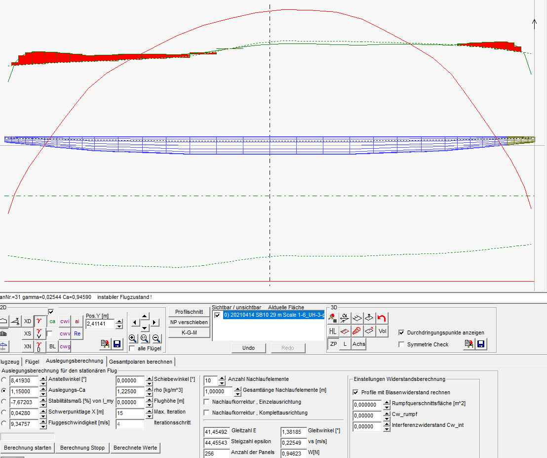

Ich habe das mit einem 2,3% Profil gerechnet.
Die linke Hälfte des Bildes ist das Original und die rechte Hälfte das was ich so grob und auf die Schnelle errechnet habe.
20210529 SB10 29 m Scale 1-6_UH-4_final by HVS.FLZ
(56.81 KiB) 205-mal heruntergeladen
Re: SA7036 entwölbt bei niedrigen RE-Zahlen
Das Abrissverhalten beider Flügel täte mir überhaupt nicht gefallen

Da bin ich voll bei dir.
Deshalb ja auch die vorsichtige Bezeichnung "Grob".
Die Flügelenden sind immer eine Herausforderung für einen PC was die Last und Zeit betrifft.
Ich sehe das auch nur als einen Vorschlag. Die Frage war ja auch, ob es mit weniger als 2.7% Wölbung geht und das tut es ja dann auch.
