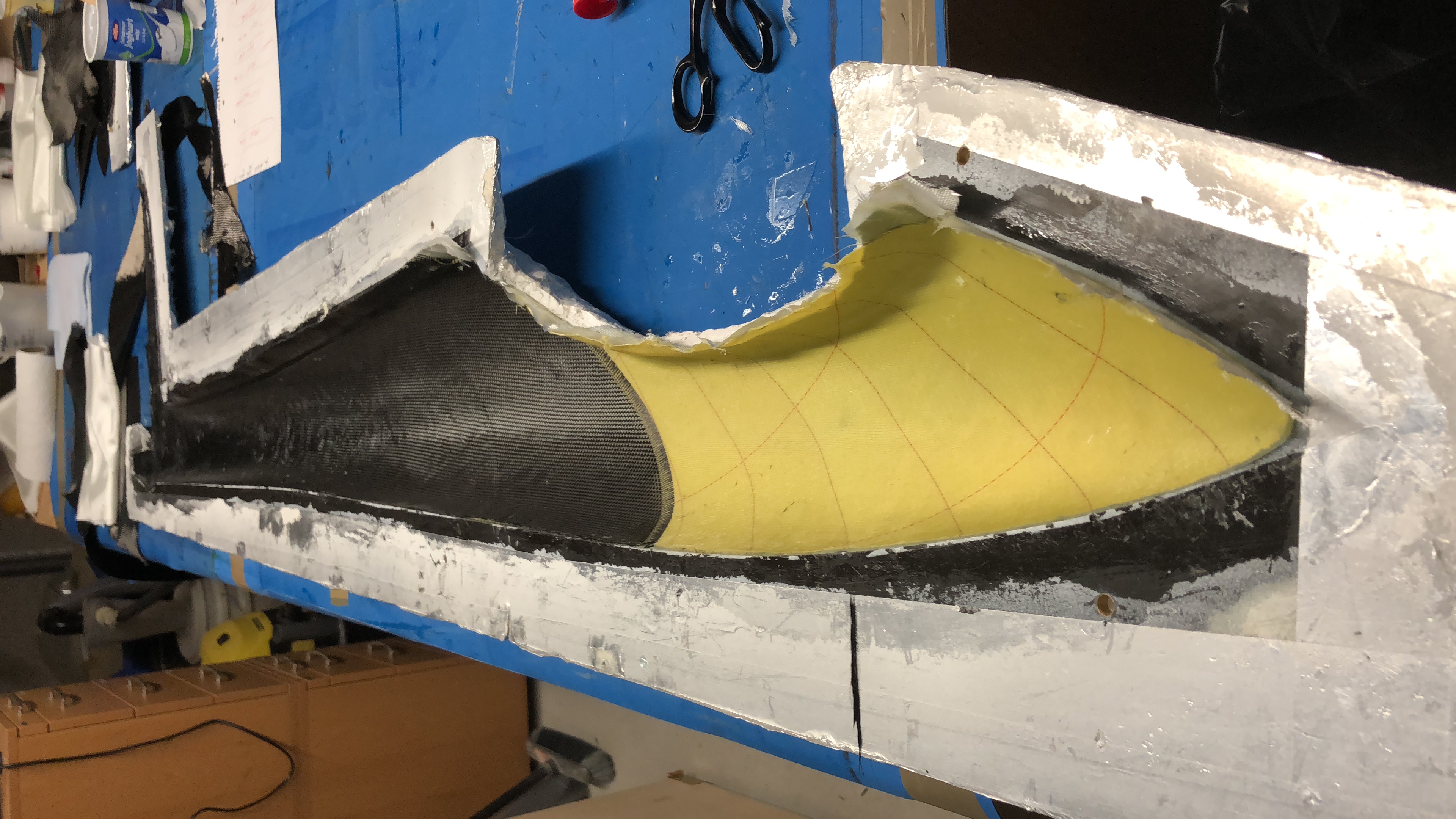

ich werde hier meinen Stingray 2.0 Bau mehr oder weniger zeitnahe dokumentieren.
Meine Motivation ist es, die einzelnen Schritte hier festzuhalten und ab und an kontrovers zu diskutieren.
Als einer der ersten Schritte wird das HR gebaut.
Hier werde ich die Erfahrungen aus dem HR 1.0 einfließen lassen.
Diese wären folgende:
1. Es ist eine Lage 60er CfK Biax-Gelege ausreichend.
2. Im Wurzelbereich findet eine Aufdoppelung statt, da ich wahrscheinlich zwei 8mm Servos direkt ins HR einbaue.
3. Die Klappe bekommt noch eine Lage 60er spendiert.
4. Steckung wieder mit einem 10x10 CfK Stab Marke Eigenbau
5. Profil wieder das HDHT814
Evtl. werde ich ein paar Anpassungen an der Dimensionierung machen.
Das HR 1.0 hatte eine Fläche von 11,9dm². Das ist bei einer Flügelfläche von 100dm² schon leicht überdimensioniert :mrgreen: . Ich werde vielleicht auf 10% heruntergehen. Da bin ich wahrscheinlich immer noch auf der sicheren Seite. Ich musste ja bei 1.0 ca. 700 Gramm Blei einschmelzen :oops: .
Das ist wohl nicht ganz so gut für die Massenverteilung :) . Ich hoffe, dass 2.0 da etwas besser wird.
Hier ein Bild der neuen Größe.
HR Design 2.0
HR Design 2.0

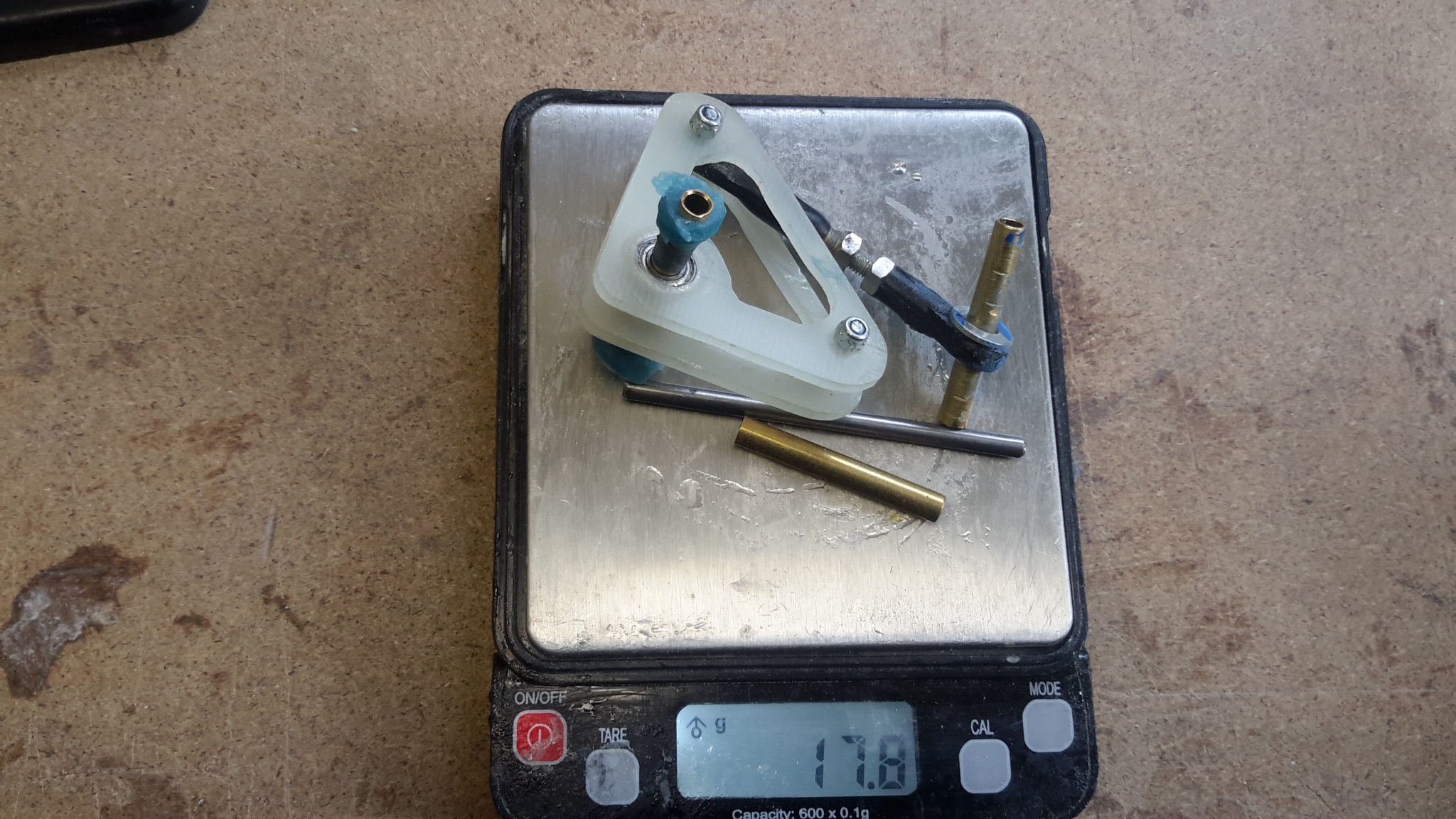

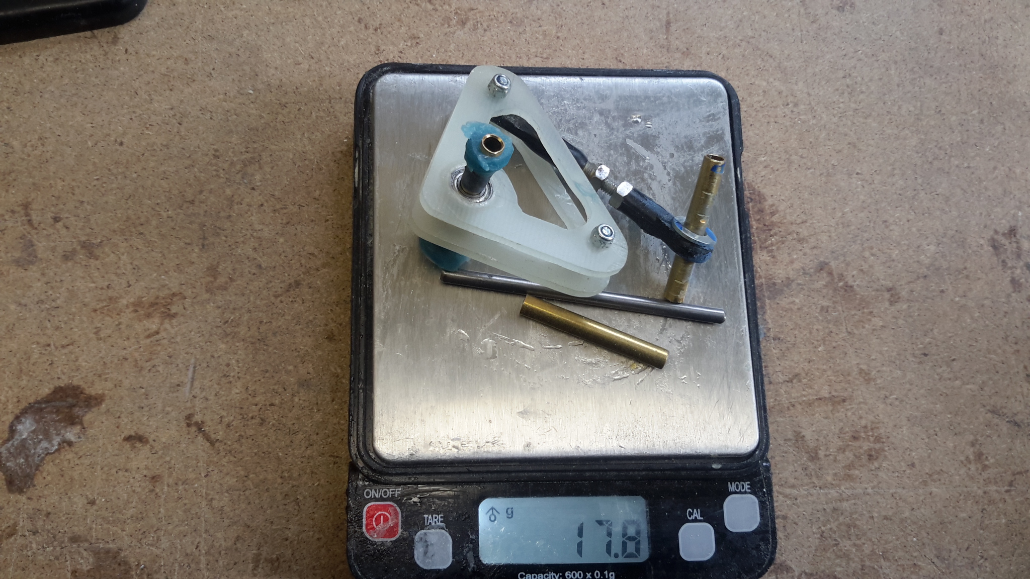

Ich spiele mit dem Gedanken 2x das KST X08 in das HR einzubauen. Die bringen 3kg und sind nur 8 Gramm schwer bei gerade mal 8mm Dicke :thumbup:
Somit wäre das Gewicht 16 gramm. Mein Umlenkhebel aus 1.0 wiegt fast 18 Gramm. Also ein Null-Summenspiel :mrgreen:

Ach, gestern habe ich mal ausgewogen, wass die Schubstange und was das Servokabel denn so wiegt.
- Schubstange mit einer Lagerung und Kleber 51 Gramm (ich muss noch mal schauen welcher Durchmesser es war!)
- Servokabel 4 adrig 30 Gramm
Also, wenn ich zwei leichte Servos, so um 10-15 Gramm verbaue, dann bin ich im selben Gewichtsbereich, wie mit einem Zentralservo im Rumpf vorne.
Umlenkhebel mit kleiner Anlenkung für den Führungsstift 18 Gramm
Schubstange mit einer Abstützung 51 Gramm
Summe = 69 Gramm
2x MKS 6110 20 Gramm
4-adriges Servokabel 30 Gramm
Summe = 50 Gramm
Da habe ich sogar noch etwas Luft für einen Rahmen und Kleber :mrgreen: und bin wahrscheinlich noch einen Tick leichter :D

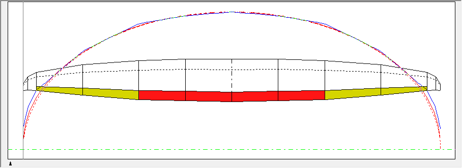

es geht in kleinen Schritten voran.
Die Flächentiefen und Spannweiten stehen jetzt fest.
Ich reduziere die Spannweite von 3,5m auf 3,4m. Somit reduziert sich die Tiefe von 360mm auf 350mm.
Die Fläche des Flügels geht von 100dm² auf 94,9dm² runter.
Am HR geht sie von 11,8dm² auf 10,3dm² runter.
Alle Änderungen sind mehr oder weniger im Microbereich zu sehen :mrgreen:
So sieht dann die Fläche aus.
Stingray 2.0
