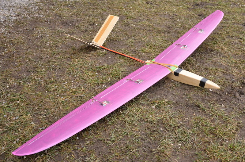

Hallo, ich möchte hier mal einen Baubericht zu einem gerade enstehenden Alpinsegler einstellen. Das wird nichts für Ungeduldige, aufgrund noch einiger anderer Projekte ist mein Ziel, in 2017 fertig zu werden.
Was soll es werden:
Ein robuster kleiner Segler, den ich auf Bergtouren in oder an den Rucksack hänge, und wenn ich einen schönen Hang sehe, schmeisse ich ihn raus. Deswegen braucht er einen möglichst großen Einsatzbereich und Nehmerqualitäten beim Landen.
Eckdaten:

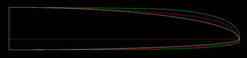

1,6m Spannweite, Profil AG04 (aufgedickt auf 7,8%). 4-Klappenflügel, damit ich langsam und möglichst steil bis senkrecht einlanden kann. Der Prototyp hat nur 2 Klappen, und in einem gut tragenden Steilhang mit vielen Steinen mittendrin ist es absolute Glückssache, ihn irgendwo heil hinzusetzen, weil man die Fahrt nicht rausbekommt. Zielgewicht wird so um die 600-700g liegen.
Das neue wird die Bauweise:
Bislang habe ich gute Erfahrungen mit Vollbalsaflächen gemacht, die mit GfK beschichtet sind. Sehr robust und trotzdem relativ leicht. Nur macht mir die nötige Handarbeit beim Verschleifen keinen Spaß, und das Profil, was dabei herauskommt, ist wohl auch etwas Zufall. In Negativformen macht es mir deutlich mehr Spaß zu bauen, also lag der Gedanke nahe, beide Bauweisen zu verbinden: Eine in der Form gebaute Fläche mit Vollbalsakern. Da ich seit 11 Monaten an einer CNC-Fräse baue (und sie inzwischen betriebsbereit ist), habe ich nun endlich das Werkzeug, um mir passende Balsakerne zu fräsen.

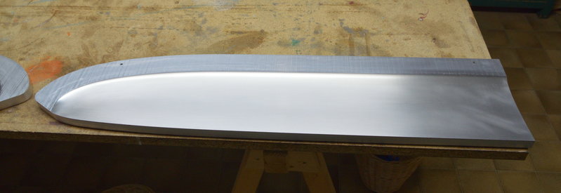

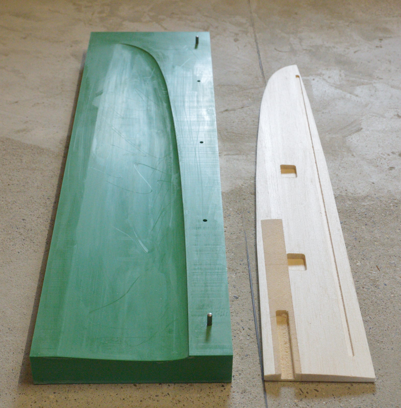

Links sieht man eine (gekaufte) Formhälfte aus Ureol (noch mit Wachsresten von der letzten Entformung, und ich habe auch nicht den Ehrgeiz gehabt, auf den üblichen Spiegelglanz zu polieren...), rechts einen von mir gefrästen Balsakern mit der Oberseitenkontur und Ausschnitten für Servos, Steckung und Scharnierlinie. An Nasen- und Endleiste habe ich ein paar mm abgeschnitten, diese paar mm dürfen ein bißchen hohl werden. Im Bereich der Steckung ist das Balsa hochkant.

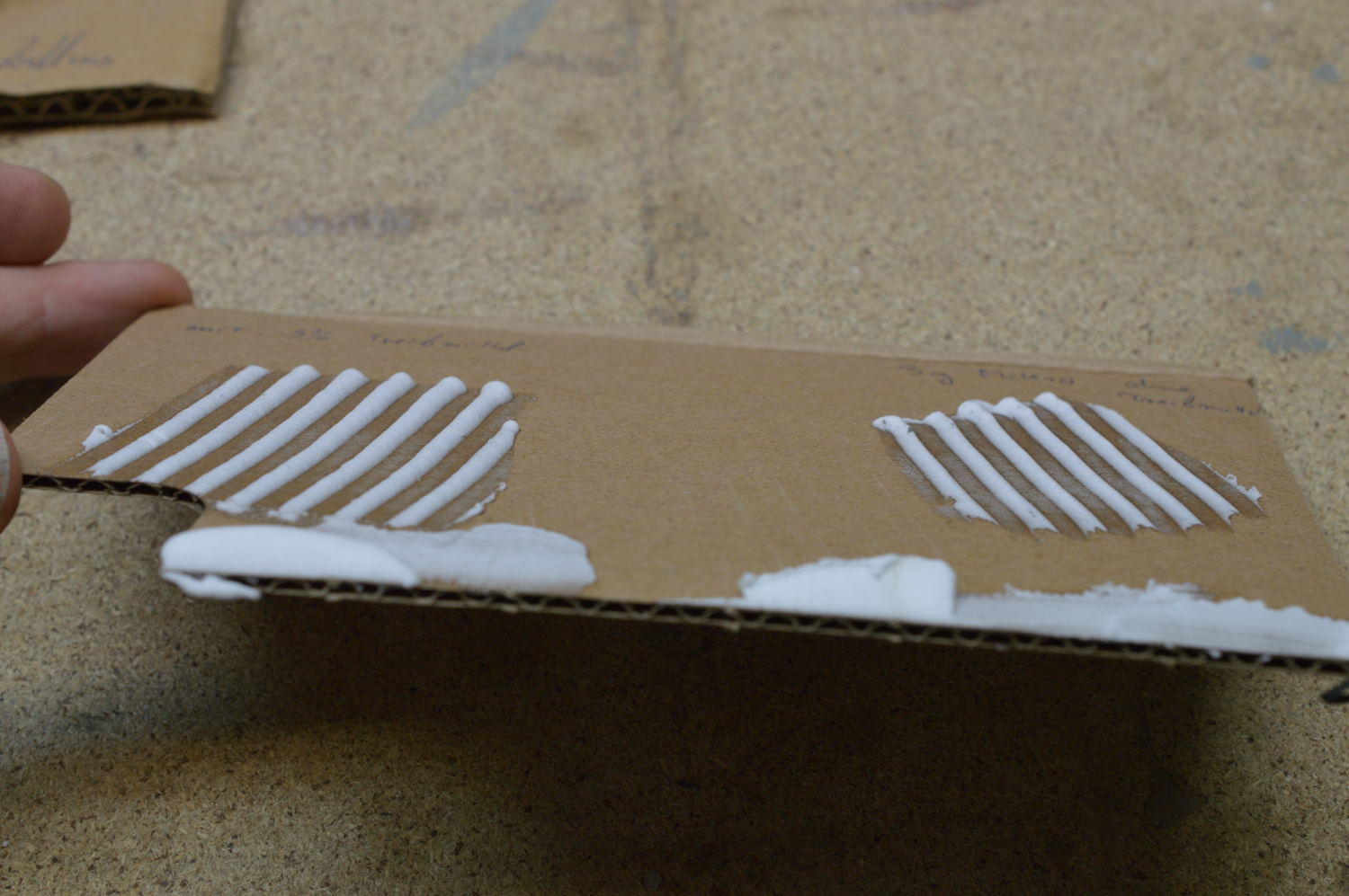

Dein Zahnspachtel ist viel zu grob. Du mußt dir selbst einen herstellen. Normaler Japanspachtel und mit der Dremel kleine Radien reinschleifen, so dass die Raupen max 3mm breit werden und der Abstand zwischen den Raupen 1 mm ist. Ich habe früher mal Flächen mit dünnen GFK-Platten beplankt und da hat das super funktioniert.
Frank
Frank
Re: Baubericht robuster Alpinsegler (Vollbalsa in Negativfor
Lars hat geschrieben: Für den richtigen Bau am Flügel nehme ich dann den feineren Zahnspachtel.
Siehe obenFrank T. hat geschrieben:Dein Zahnspachtel ist viel zu grob.
Gestern habe ich auch gelernt, daß es sogar eine Zahnspachtelnorm gibt: Die nennt sich TKB, und es gibt für jeden Wunsch die passende Zahnform: http://www.klebstoffe.com/fileadmin/red ... /TKB_6.pdf
Ich habe mir die "A5" ausgesucht, für 4,50 € inkl. Porto fange ich da nicht mit dem Dremel an.

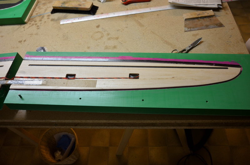

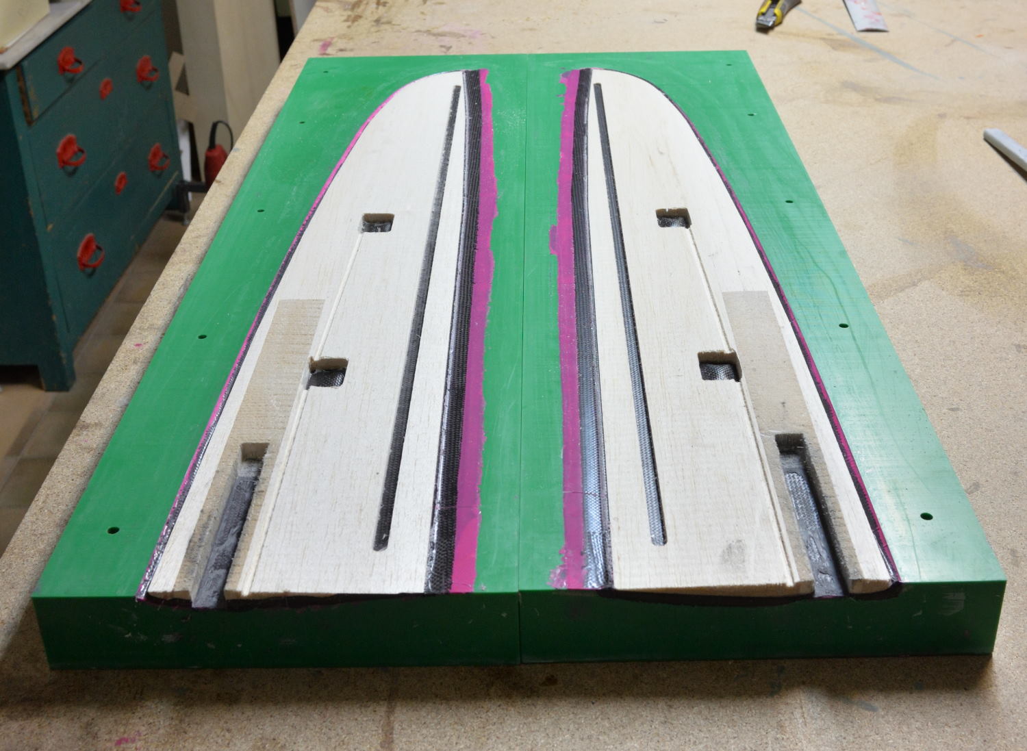

So, inzwischen bin ich ein kleines Stück weiter:
1) Habe Probestücke mit dem Fermacell geklebt. Er klebt gut, aber er schäumt bei mir nicht auf, d.h. eine echte Spaltüberbrückung ist bei sparsamem Kleberauftrag auch nicht gegeben. Vielleicht hätte ich die Klebefläche noch mehr anfeuchten sollen. Ich werde die Verklebung der Unterschale klassisch mit Microballoonraupen machen, das finde ich risikoärmer (was der Bauer nicht kennt, das frisst er nicht ...)
2) Oberseiten-Laminat wie schon angekündigt: 58er Glas, angelieren lassen, 1 Lage 80er Kohle diagonal, Verstärkungsstückchen an Wurzel und am Servoausschnitt eingelegt, Holmgurte abgstuft 3-2-1 Lagen aus 100er Kohle UD in 3cm Breite, dann mit dem Kern einsaugen.
Verbesserung beim nächsten Mal: an den Ausschnitten für Servos und Steckung neigt das Laminat im Vakuum zum Hochsteigen und Blasen werfen, wenn kein Kern draufdrückt. Da wäre es also besser gewesen, einen Einleger aus Styro in die Ausschnitte zu legen, um das Laminat unten zu halten. Im Bereich der Steckung musste ich die Holmgurte wegen der Blasen teilweise abfräsen. Das wird beim Einkleben der Steckungs-Taschen repariert (natürlich inkl Schäftung zum Rest des Holmgurts). Ein bißchen Murks, aber es wird schon halten.
So schaut es jetzt aus, der Kern ist schon mit 0,5mm Untermaß zur späteren Unterschale gefräst:
Nächste Schritte:
- auf der V-Form-Helling die Steckungs-Hülsen einkleben
- Kabel einlegen
- Unterseite laminieren und Form schließen

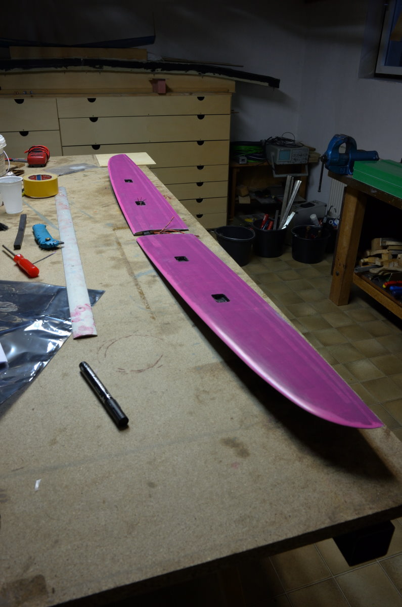

So, viel später als geplant geht es weiter. Ich hatte zwischenzeitlich mehr Lust auf die Optimierung der Fräse.
Das ist nochmal der Stand vor dem Schließen der Form mit eingelegten Kabeln und eingeklebten Verbindertaschen. Der Kern hat 0,5mm Untermaß. Ich hatte erst befürchtet, dass das dort zu wenig ist, wo das Laminat etwas dicker ist (Holmgurt, Verstärkungen), aber es hat problemlos funktioniert.
Die Microballoonmasse zur Verbindung zwischen Kern und Unterseitenlaminat habe ich dann noch nicht mit dem Zahnspachtel aufgetragen, sondern ich habe einfach ein paar Linien aus der Bäckertüte gezogen. Geht einfacher.
Und hier dann entformt und mit beschnittenen Rändern: So wie er da liegt, hat er mit Verbinder 385g. Damit bin ich zufrieden. Es soll ja kein HLG werden, sondern ein Alpinflieger, der auch mal gegen Steine ankämpft.

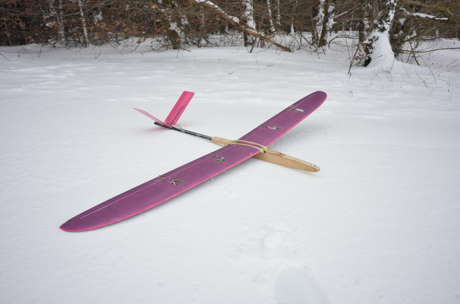

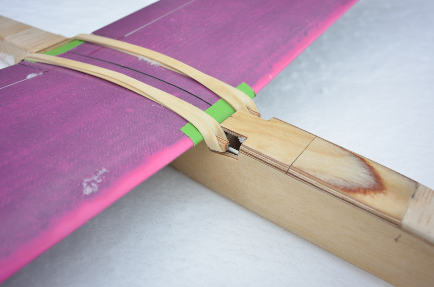

Letzten Mittwoch war Erstflug am Hang. Zum ersten Test zwar noch mit dem alten Rumpf, aber der neue Rumpf wird mit angepassten Querschnitten auch so ähnlich werden. Und auch wieder mit Gummiringbefestigung, das ist für verkorkste Alpinlandungen ideal.
Im Vergleich zum Vorgängerflügel (Rechteck, Vollbalsa AG04 mit 6% Dicke, positiv gebaut) fliegt sich dieser Flügel (Ellipse, Vollbalsa AG04 mit 7,8% Dicke, in gefrästen Formen gebaut) um einiges besser, das liegt vermutlich zu einem großen Teil an der jetzt besseren Profilgenauigkeit, vorher war es ja trotz der vorgefrästen AG04-Profilbrettchen mehr oder weniger ein Zufallsprodukt, welches Profil man dann am Ende genau hat.
Das "bessere Fliegen" drückt sich so aus, dass zum einen die Flugleistung besser ist (er kommt am selben Hang bei vergleichbaren Bedingungen höher), der Geschwindigkeitsbereich ist größer, und er fliegt neutraler mit weniger Eigenleben.
Was mich erstaunt hat: Die Wölbklappen wirken stärker als in allen meinen anderen Fliegern, wie eine 3-Gang-Schaltung.
Fluggewicht ist bei 1,6m Spannweite jetzt 700g (=35 g/dm²).

Der Flieger hat jetzt einen Nachfolger bekommen.
1) In "dünner Bergluft" und bei eher schlechten Bedingungen habe ich mir etwas mehr Auftriebsreserven gewünscht. Daher Wechsel vom AG04 (aufgedickt auf 7,5%) auf den Strak AG25-26-27, der hat mehr Wölbung.
2) Der alte Flügel neigte bei zu langsam geflogenen Kurven zum Strömungsabriss am inneren Flügel. Daher habe ich dem neuen Flügel sicherheitshalber mehr Flügeltiefe im Außenflügel spendiert. Weiß ist die ideale Ellipse, rot der alte Flügel mit Scharnierlinie, grün der neue Flügel. Die Bauweise mit gefrästen Vollbalsakernen und Bau in Negativformen ist dieselbe wie beim Vorgänger, daher gehe ich nicht näher darauf ein.
Lagenaufbau:
25 g/m² Glas als Decklage, angelieren lassen
100 g/m² Diagonalgelege Kohle
kleine Verstärkungen
Balsakern
Dieses Mal habe ich Negativformen aus Alu gefräst, das ist je nach Verschnitt und Formdicke sogar billiger als Ureol. Habe keinen Aufwand bis zum Spiegelglanz betrieben, einfach 30 Minuten mit 1000er Schleif-Vlies bearbeitet: Fertiger Flieger: Jetzt im Winter war ich natürlich noch nicht in den Bergen, sondern nur am Haushang, aber die gewünschte Gutmütigkeit in Bezug auf Strömungsabriss beim zu langsamen Herumgurken ist jetzt da. Habe ein Fluggewicht von gut 700g bei 1,6m Spannweite, rund 33 g/dm². Mit negativen Klappen wird er auch schön flott, und da die Wölbklappen dieses Mal echte 90° nach unten gehen, machen auch die Landungen Spaß. Bin gespannt auf den Sommer
Viele Grüße, Lars

Hallo Lars
Interessante Bauweise. Scheint gut zu funktionieren.
Was für ein Alu hast du für die Form benutzt?
Gruß Martin
Gruß Martin
Re: Baubericht robuster Alpinsegler (Vollbalsa in Negativformen)
Hallo Martin, das Alu ist ein EN-AW-5083, gegossen. Materialpreis 330€.
Zwischenzeitlich habe ich ein Reststück Rohacell geschenkt bekommen und mal ohne Form beidseitig 100er Kohle auflaminiert. Das Teil ist deutlich druckfester als alle meine Styrodurversuche als Kernmaterial. Es könnte also sein, das ich beim Bau des nächsten Flügels mal meine Balsaliebe aussetze und trotz Schaumabneigung das Rohacell teste. Aber bis ich den nächsten Flügel baue, muß ich erst mal abstürzen
Lars
