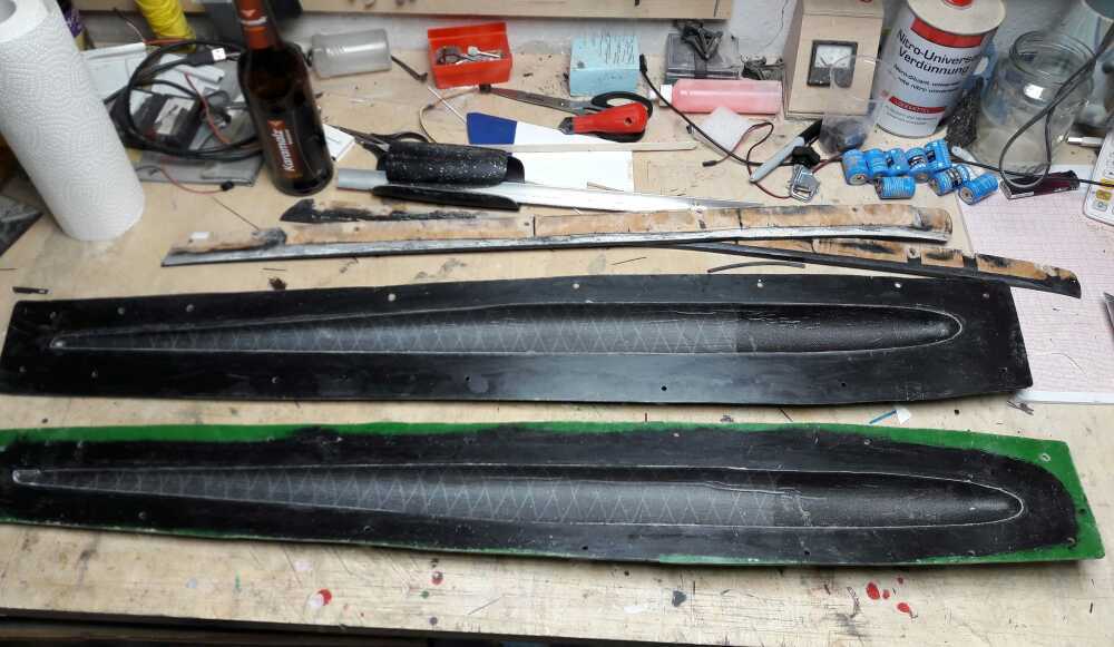

nachdem mein letzter Sturm Erstflug mit 1200g (masiv GFK-Reste verbaut) am Berg zerschellt ist ist ein Leichtbau Neubau schon voll im Gange. Vieles habe ich inzwischen gelernt und verbessert aber viele Fragen bleiben trotzdem offen. Für mich ist der echte Modellbau ein großer Teil des Hobbys auch wenn dieser manchmal mit Rückschlägen verbunden ist. Weil ich zu blöd war und meine Nuri-Rumpf Form verzogen habe muss mal wieder ein Erfolgserlebniss her bevor ich wieder den Rumpf in die Hände nehme. Angefixt vom letzten Sturm fliegen muß schnell wieder was Kleines wendiges her um am Hang zu rocken und es soll auch fliegen wenn es nicht grade Backsteine trägt! Haupteinsatzgebiet ist einer Steilküste gleichzusetzten :)
Erstmal ein paar Eckdaten:
- ca. 100cm SW (50cm Kerne + Randbogen)
- MH43, Wurzel 196mm auf 150mm, 0,8mm Mahagoni Furnier PU-Leim beplankt, komplett 81g GFK 45°, Abreisgewebe Schanier oben angeschlagen, ca. 25% Rudertiefe, 0° Verwindung
- Universalrumpf ca.80cm lang (aus der Form 80g, Innen und aussen 81g GFK durchgängig, ab Fläche 100g UD-CFK, bis Fläche 2x 235g Basalt + 2 extra Schnippsel 235g Basalt für eine feste Nase, Memo an mich: beim verkleben der Rumpfhälften nicht mit Mumpe sparen!)
- EWD wenig bis 0°
- Zielgewicht um die 450-500g
Ich habe bei dem Rumpf alles aus meiner Pumpe rausgeholt was ging und war mit dem Vakuum knapp über 0 Bar. Wieviel ist sinnvoll und ab wann wird es unnütz?

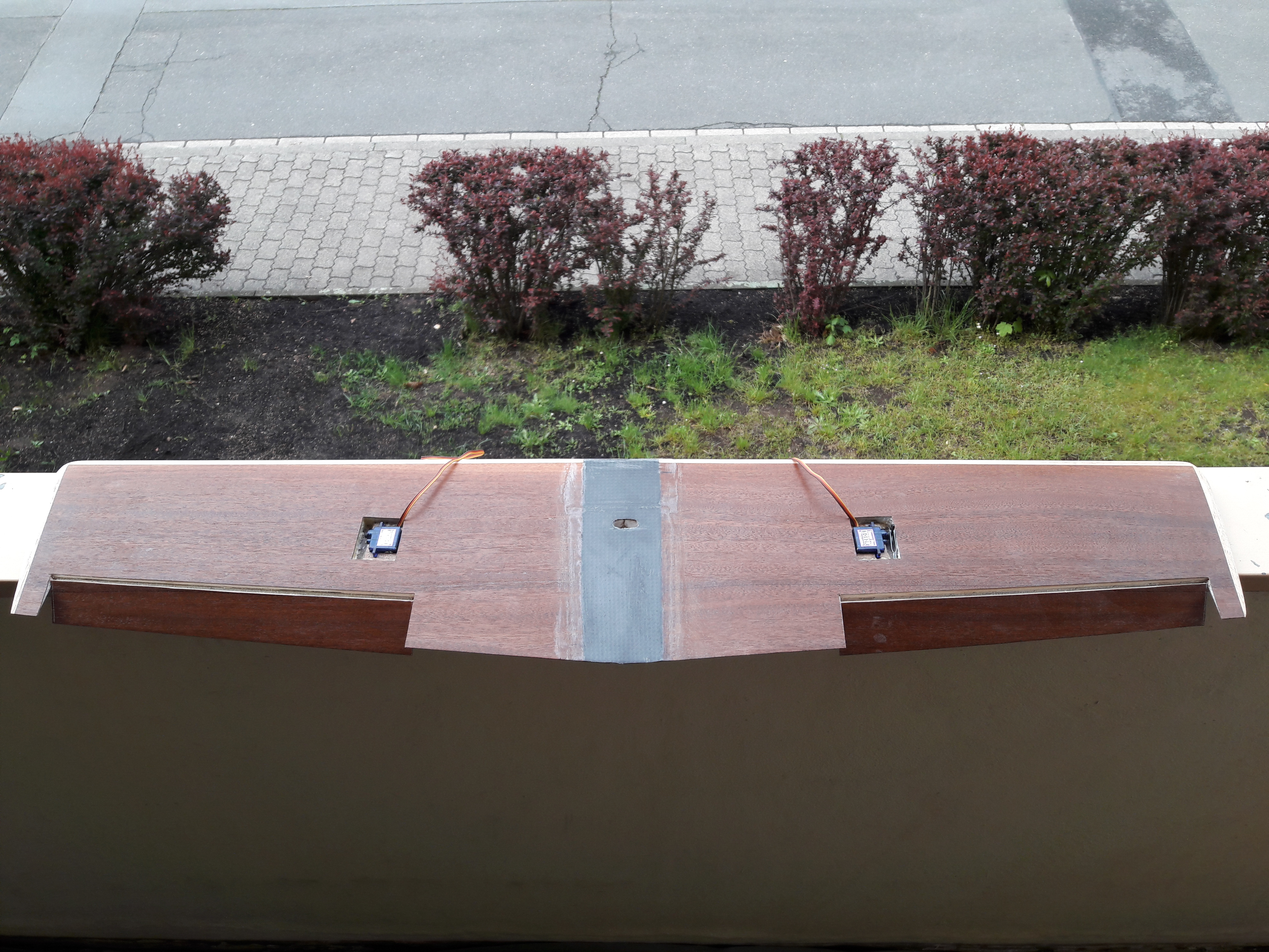

Querruderverkastung ist eingeklebt und muß noch dem Profil passend geschliffen werden. Servokabel einlegen und dann wird schon die Unterseite geklebt.
Bilder folgen...

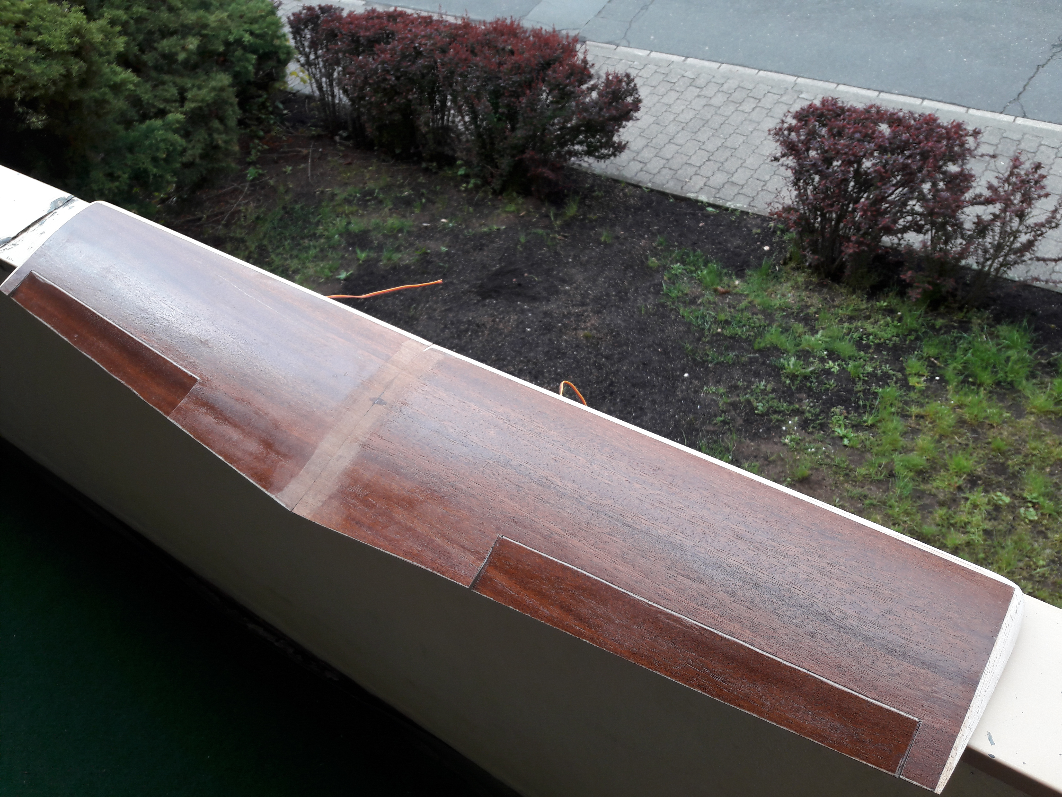

Also die Flächen sind fertig beplankt und grob verschliffen. Mein Leichtbau ist immernoch Flak fest. 80g Gewebe ist wohl etwas übertrieben aber für den Einsatzbereich wohl gerechtfertigt. Angst die Fläche anzufassen muss man jedenfalls nicht haben. Gewichtangaben trau ich mich garnicht machen. Wenn bald fertig schätze ich bei 260g zu landen. :oops: für eine 1m Fläche :twisted:
PU-Leim trägt sich wirklich am besten mit einer Plastikkarte auf und ist schnell und einfach damit verteilt. Um den Leim gleimäsiger zu verteilen habe ich aber trotzdem noch zur Schaumwalze gegriffen.
Mahagoni Furnier ist ganz schön hart und schwer zu schleifen. Dank Schwingscheifer und Schleifmaus ging es wenigstens ohne großen körperlichen Einsatz.
Re: Hangpfeife Neubau
Das passt doch!
Mahagoni ist halt schwer, da kannst noch so mit dem Kleber sparen. Und das 80er Gewebe passt auch, nächstes mal würde ich aber mit Epoxy arbeiten.

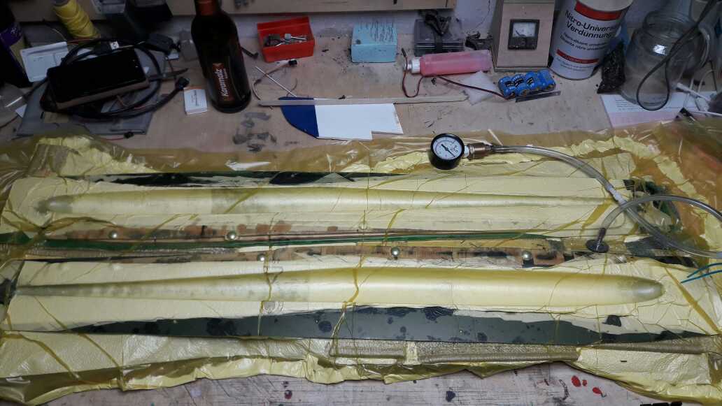

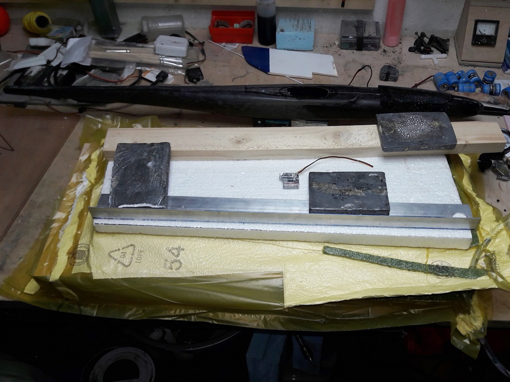

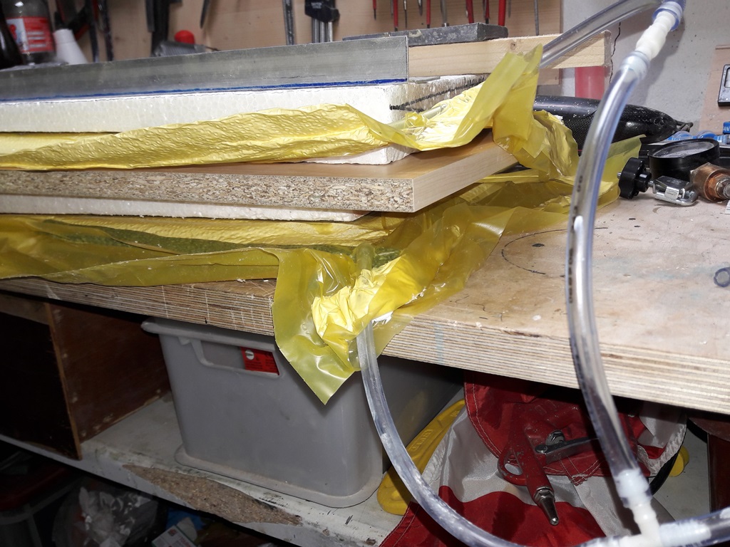

Beide Flächen im Sack:
Seit ich keine Vakuumsäcke mehr verwende sondern die Folie einfach zuklappe und mit Acryl abdichte habe ich keine Probleme mehr mit verrutschen der Kerne. So ist das für mich optimal und auch am schnellsten. Etwas Obacht muß man nur geben damit keine Folie zwischen das Laminat gesaugt wird. Auch habe ich meine Vakuumpumpe gewechselt. Nun saugt ein Gefrierschrank-Kompressor die Luft ab und ich bin nach dem ersten Flügel und dem ersten Rumpf sehr zufrieden damit. Um Temperaturprobleme zu vermeiden habe ich auf dem Kopressor einen 220V Serverlüfter montiert und zusätzlich noch Alu-Kühlkörper verklebt. Egal was ich mache (Luftpumpe/Vakuumpumpe) wird die Pumpe nie wärmer als handwarm. Meine Thomas Membranpumpe werde ich für den Fall der Fälle griffbereit einmotten.

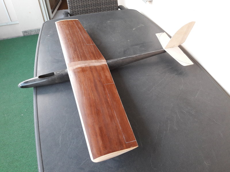

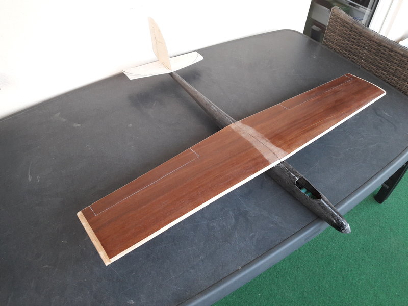

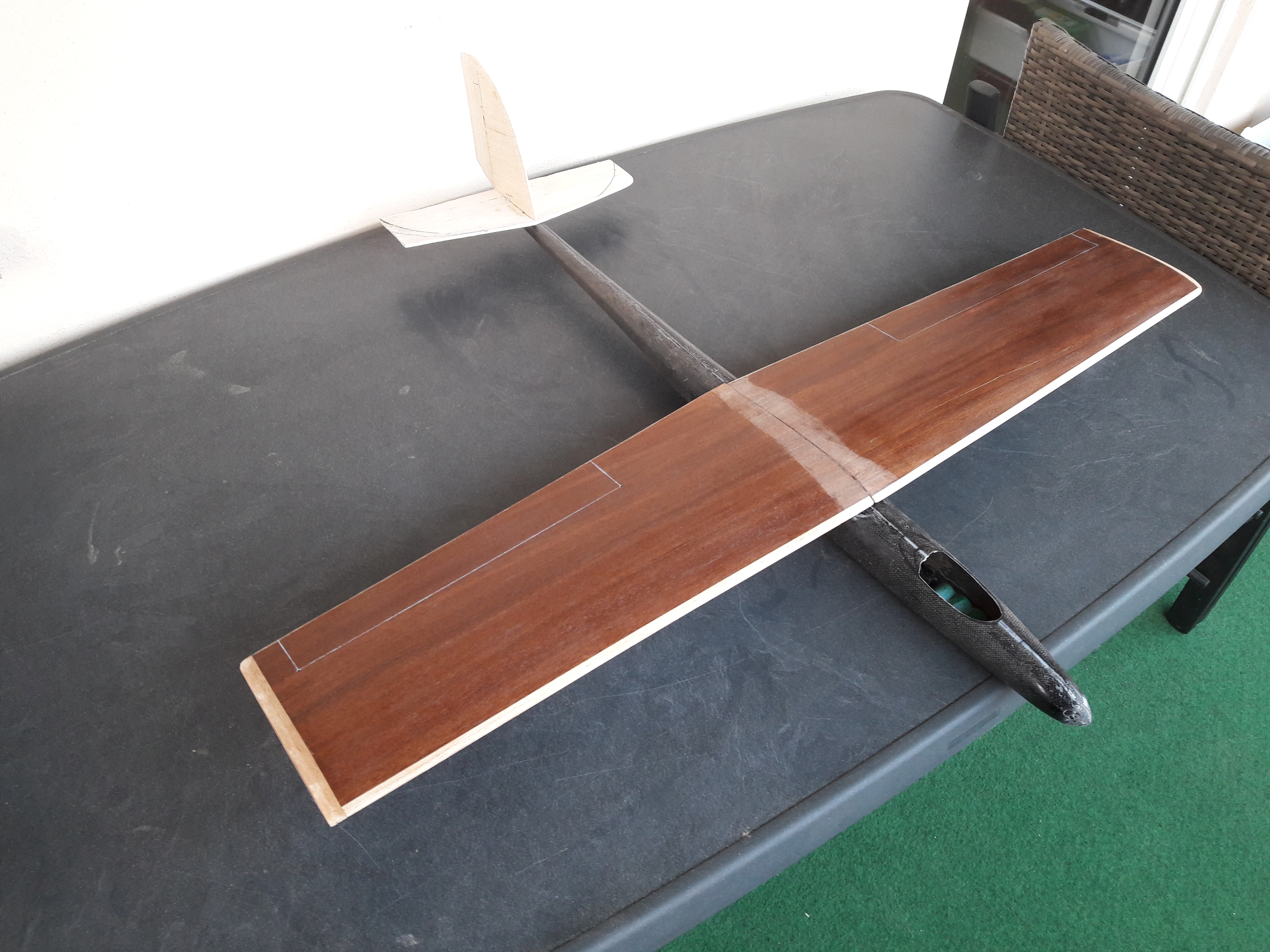

Wie versprochen ein paar Bilder vom jetzigen Zustand des Patienten.

Moin Ulf
Schick, der Kontrast zur hellen Nasenleiste und Randbogen gefällt mir auch. :thumbup:
Kommt da über die Mitte noch was drauf das dass dann auch so duckel wird?
Ich hätte noch ein paar Meter ~5cm breite Streifen Rio Palisander mit viel hellen Streifen das sind Anschnittreste von dem Tisch:
massivmöbel-kupp.de/galerie.html
Wenn man die gespiegelt zusammen setzt gibt das bestimmt auch ein schönes Zebra :mrgreen:
Uhle
Beiträge: 213
Wohnort: Erlangen
Beitrag von Uhle »

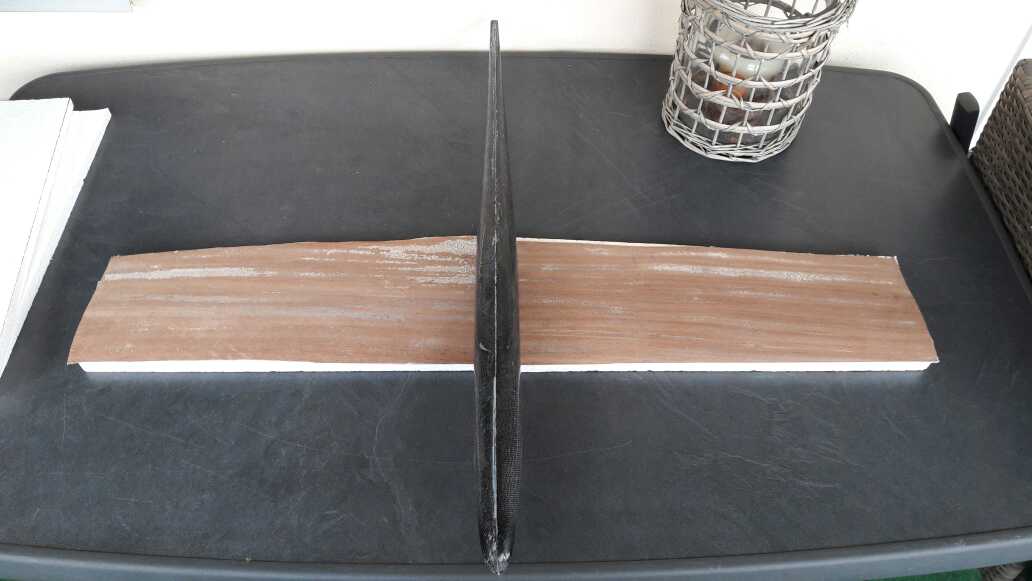

Noch ist alles nur zusammengelegt. Wird noch stumpf verklebt und oben und unten mit etwas Glas gesichert. Servoauschnitte sind gemacht und das erste Ruder ist gängig gemacht. Hatt soweit super geklappt.
Schickes Teil!
Du kannst ja an der Trennstelle noch ein Stück Kiefernleiste einarbeiten, sicher ist sicher.
