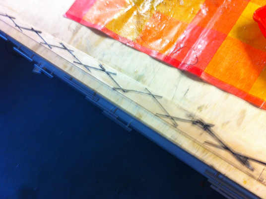

die wesentliche gewichtseinsparung bei hoffentlich gleichbleibender steifigkeit habe ich durch die holme erzeugt. sie sind ein sandwich aus 5 mm hart-pvc-schaum und zweimal 0,8 mm flugzeugsperrholz. ein meter dieses holms wiegt, bei durchschnittlich 14mm höhe nur 28 gramm. aus dem massstäblich skalierten profil habe ich die max. holmstärke an der "wurzelrippe" und die min. holmstärke am randbogen ermittelt. auf den fertigen holm habe ich dann das sprungmass der rippen aufgerissen.
anriss der holme
anriss der holme

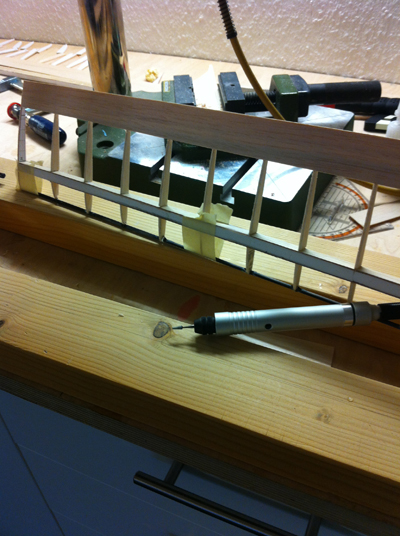

bevor ich die papierschablonen der 23 rippen ausgedruckt habe, zeichnete ich die stelle in der datei ein, wo später der holm die max höhe einnehmen würde. so wurde dieser punkt skaliert und auf jeder rippe festgehalten.
anriss der rippen
anriss der rippen

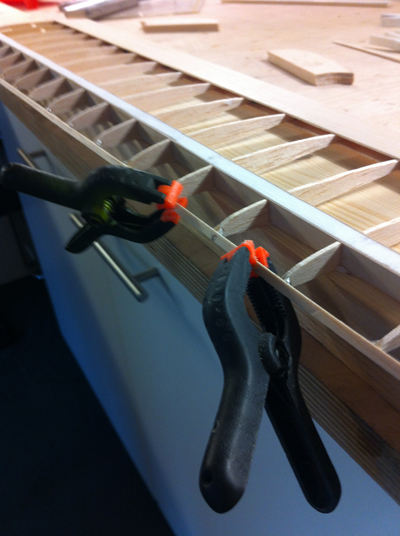

die rippen habe ich sodann mit dem ende entlang der tischkante an den holm geleimt, so dass die pfeilung nur an der nasenleiste entstand, genauso wie am bereits vorhandenen mittelteil der tragfläche. ein grundriss auf dem die lage der rippen und der winkel des holms zu erkennen waren, brauchte es deshalb keinen.

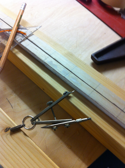

die nasenleiste habe ich aus 3 mm CFK-rohr gefertigt. um diese möglichst gerade zu halten wurde die flächehälfte stehend auf das rohr geleimt.
nasenleiste einleimen

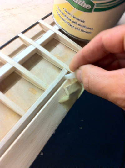

bevor ich die abschlussleisten aus balsa auf die rippenenden geleimt habe, wurden diese mit CFK -rovings kreuzweise verstärkt. heraus kam dabei der werkstoff CWD (carbon-wood-dither) :D ;)
endleistenverstärkung

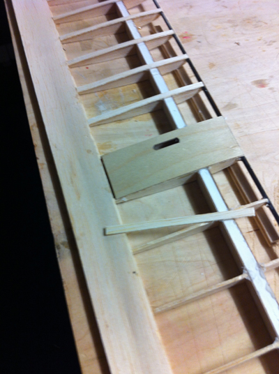

die ersten beiden rippen habe ich aus 1mm flugzeugsperrholz gefertigt, ebenso das "servobrett" als unterseitenbeplankung. die restlichen rippen sind aus 1,5 mm balsa.
um ein wenig mehr auflägefläche für die bespannung zu haben und gleichzeitig das nasenprofil etwas zu entschärfen habe ich direkt oberhalb der kohlerohrs ein 1,5 mm balsaleiste aufgeleimt und diese mit dem rohr bündig geschliffen.

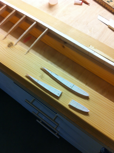

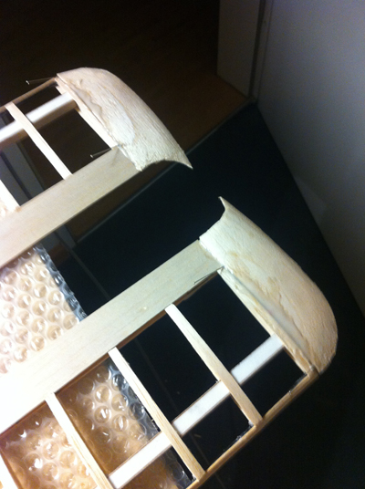

die randbögen habe ich aus einem balsaklotz herausgeschliffen und an das endprofil angepasst. dass diese leicht nach oben gedreht sind und etwas von einem winglet haben, sind ein spontanes experiment. optisch gefällt mir die lösung ganz gut, ob sie auch eine beitrag zur flugleistung darstellen, wird sich noch zeigen...
randbögen
randbögen

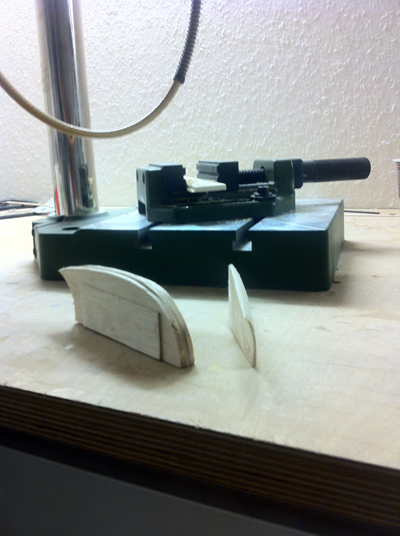

winglets
winglets
der rohbau wurde mit der sperrholzbeplankung des ersten rippenfelds abgeschlossen. auf dem foto sieht man das original kurzohr mit ca 66 cm länge und die beiden langohren mit 91 cm länge.
ohren
ohren

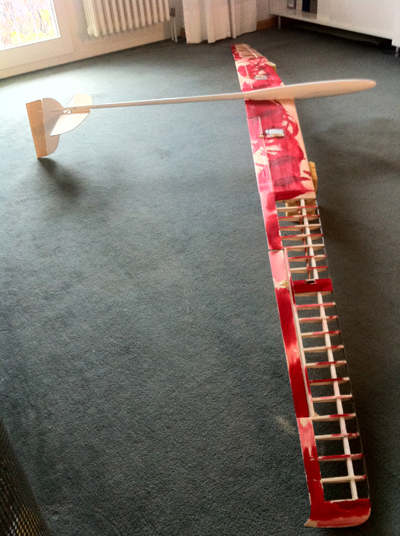

im gegensatz zum (standard) kurzohr, das unter 0° stumpf an das mittelteil anschliesst, wollte ich 5° neigung für das langohr haben um bessere kreisflugeigenschaften zu generieren. dazu habe ich die "wurzelrippe" entsprechend geneigt und mir aus aluröhrchen steckungen gebaut, indem ich diese mit 18 strängen CFK rovings laminiert und gebogen habe.

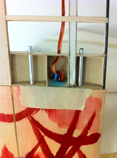

steckungen
steckungen
diese steckungen habe ich ohne hülsen durch die beiden sperrholzrippen geführt. parallel zum holm noch einen zweiten steg aus 2mm sperrholz und den kasten untern ebenfalls mit sperrholz geschlossen. das ist der minimal verbinder. (das bunt lasierte teil auf dem foto ist die unterseite des mittelteils)
verbinder
verbinder

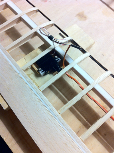

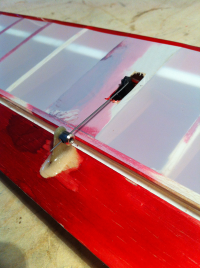

einbau eines 9mm servos genau unter der beplankung und anlenkung der QR von unten
servoeinbau
servoeinbau
beim ausschneiden der QR bin ich davon ausgegangen, dass diese möglichst genau so gross sein sollten wie die klappen. die position in der mitte des ohres habe ich rein intuitiv so festgelegt. QR mit dünner silikonnaht spaltfrei oben angeschlagen.
anschlag QR
anschlag QR
an der stelle, wo ich das ruderhorn in das ruder eingeklebt habe, wurde zuvor der hohlraum zwischen den beiden endleisten mit balsa gefüllt. dann die unterseite der ohren noch durch farblasur an die optik des mittelteil angepasst und probemontiert.

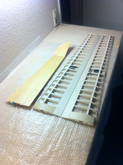

probemontage
probemontage
mir war es wichtig, dass beide ohren mit der selben modelleinstellung zu steuern sein sollten. vor dem beziehen der fläche mit folie habe ich deshalb die servorichtung und die hebelwirkung noch feinjustiert um ähnliche wege und kräfte wie beim kurzohr zu haben.
die oberseite habe ich mit oracover bezogen und die unteseite mit oracover light. letzteres überzeugt mich nicht so ganz, zumal sie nicht wirklich transprarent ist und die schöne farblasur verdeckt... steuergestänge ebenfalls auf minimalgewicht aber doch noch nachstellbar.
gestänge
gestänge
sooo und dann wurde es spannend. die waage würde entscheiden, ob sich der aufwand gelohnt haben sollte. hier die fakten der beiden versionen:
  • odyssey 2,7 mtr; 1154gr; 39,2 qdm= 29gr/qdm;
  • odyssey 3.2 mtr; 1141gr; 51,2 qdm= 22,3gr/qdm
damit hätte ich nicht gerechnet: das langohr war leichter als das kurzohr. wobei man fairerweise 4gr auf das leichtere servo rechnen muss...

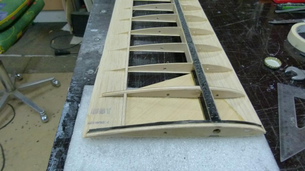

Deinen Holm könnte man recht einfach in einen echten Holm verwandeln indem man oben und unten ein paar Rovings auflegt.
Hier der klassische Holmaufbau mit Cfk Ud auf Abache Resten anstatt des Kiefernholmes.
Der holm in dem recht dünnen Flügel ist so leichter als Kifernleisten, deutlich stabieler, eher Bocksteif und Könnte zum aussenflügel noch weiter ausgedünnt werden .
Kombiniert mit Deiner Bauweise sollte das auch gut Torsionssteiff werden .

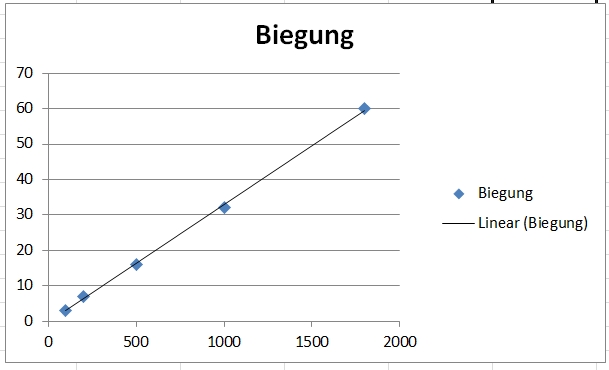

haru hat geschrieben:
Mach doch mal eine einfachen Test indem Du deinen Holm nachbaust und über eine Kante 30cm frei auskragen lässt. Dann hängst Du einen Eimer hin und füllst solange Sand oder Wasser ein bis er bricht und wiegst den Eimer samt Inhalt.
hallo hans! hier die ergebnisse des tests: bei 12 mm holmhöhe ist er bei 100gr belastung 3mm; bei 200gr 7mm; bei 500gr 16mm; bei 1000gr 32mm gebogen und bei 1800 gr gebrochen.
werde bei gelegenheit nochmal einen neuen holm verleimen und den mit CFK UN zweiseitig belegen und den test nochmals machen....
grüssli: otto
haru
Beiträge: 75
Re: Odyssey 3.2
Beitrag von haru »
Hallo Otto,
da würdest Du im Physikprotokoll eine 1 von mir dafür bekommen, so schön linear wie das ist :thumbup:
Das gute ist, es scheint ziemlich elastisch zu sein, was man auch im Video sieht. Und was sich biegt bricht ja nicht so schnell.
Aber laut dem Excelsheet von Baron bedeutet das ein maximale Lastvielfaches von rund 7g (nur überschlägig die Ohren als 2m Fläche berechnet), was für ein Modell nicht besonders viel ist.
Also immer schön vorsichtig fliegen.
Hans
