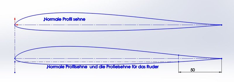

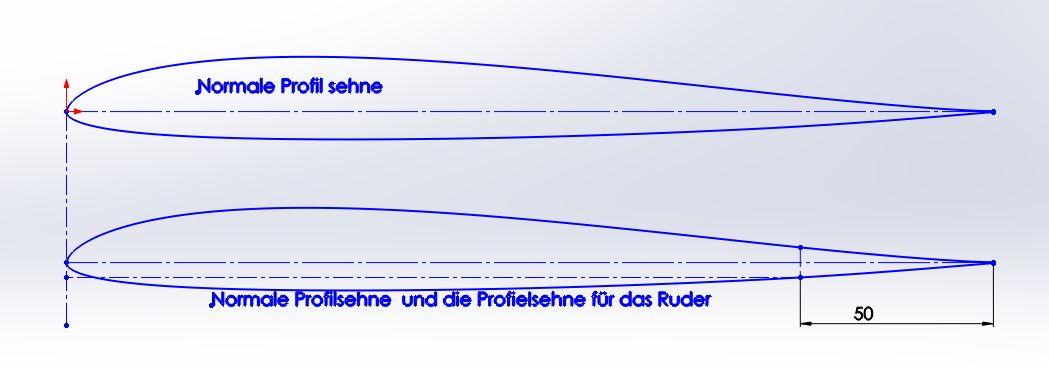

Re: Profilprofi gesucht
richtig:)
habe es endlich geschafft das im CAD um zu setzen..
[/quote]Hallo Ruben, ich denke Boris will nur die Randbögen hoch ziehen wie bei Focus, Europhia, Xperience etc., keine Auftreibserhöhungsbremswinglets.....[/quote]
Uwe.[/quote]
Uwe.[/quote]

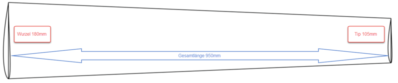

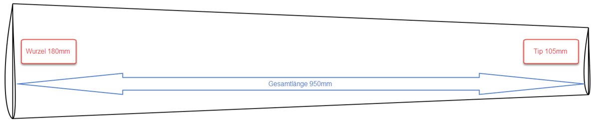

Daten für die Fläche
reicht das wenn man nur 2 Rippen benutzt oder sollten es doch schon mehrere Rippen sein?
Ist vielleicht auch ein Trapez besser??
(siehe Bild)
(siehe Bild)
Mit Hangseglern zwischen 1m und 3m kenn ich mich aus... hab da ja schon nen paar gebaut ;) Wir haben ja gerade auch nen Formensatz für nen 2m Hangsegler fertig (noch ist keiner geflogen).UweH hat geschrieben: Magst Du Boris bei der Auslegung helfen, dann mach ich für diese Profilierung nix, OK?
Mit der groben Flächengeometrie kann ich mir schonmal vorstellen was dir vorschwebt.
Wie willst du genau bauen? Also Formen gefräst in ein Blockmaterial (im Zweifel MDF) oder z.B. eine Styro-Balsa Fläche als Urmodell.
Je nachdem ergeben sich ganz andere Möglichkeiten, so kannst du, wenn du die Formen in volles Material frässt, ne vollverrundete Fläche machen. Das ist optisch hübsch und aerodynamisch optimal. Wenn das nicht geht würde ich ein 3-Fachtrapetz machen. Das hat aerodynamisch kaum Nachteile und lässt sich noch relativ einfach umsetzen.
Ich bin der Meinung, wenn man mal ne Form baut, sollte man auch vorher mal bissel in die Planung investieren sollte. Das Bauen von nem Formensatz ist nicht ganz wenig Arbeit und hinterher sollts ja auch gut fliegen.
Gruß Ruben

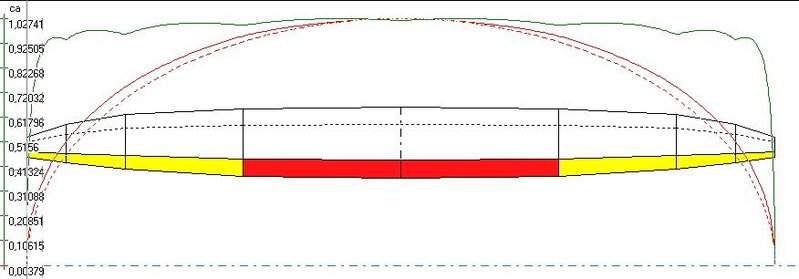

Ich hab mal ne Flächengeometrie mit 4-Fachtrapetz und 1,9m Spwannweite, 180mm Innentiefe gerechnet. Gibt ne Streckung von 12,7... schon relativ viel für die Größe. Flächenlast von knapp 50g/dm² ... das ist schon nicht leicht... Vll sind die 1,4kg auch nen bisschen hoch angesetzt.

Hey super,
das sieht doch toll aus.
Hast du dafür auch Maße? Dann würde ich das mal in mein CAD eingeben und sehen was ich hin bekomme.
Pro Flächenseite hast du ja 5 Rippenprofile im Einsatz.
Und die Anordnung von Rippe zu Rippe ist "mittig"? Also symetrisch?
Leichter bauen versuche ich beim 2ten Versuch:) Erst mal ein Projekt durchziehen um zu lernen:)
PS: was bedeutet die rote und gelbe Farbe? und die gestrichelte Linie? Ist das der Holm und die Ruder?
Boris
Boris
Servus Boris,
das Gelbe sind die Querruder, das Rote die Wölbklappen. Das gestrichelte Linie ist die einfach beim Viertel der Flächentiefe.... ja, da liegt ungefähr der Holm.
Im Moment ist das nur nen Vorentwurf im Ranis-Nurflügel um mal zu schaun was so geht und wie das so aussieht. Jo die Profile sind alle auf einer Ebene, aber bissel V-Form schadet so einem Flieger am Ende nicht.
Ich kann dir gerne die Daten schicken, wenn du zeichen willst. Allerdings ist das nur der erste Schritt vom Entwurfsprozess.
Der gesamte Entwurfsprozess sieht ungefähr so aus.
Vorentwurf --> Profilauswahl/Auswahl Profilstrak/Design Profil(strak) --> Finalisierung der Flächengeometrie --> Leitwerksauslegung
Dann ist die Aerodynamik fertig.
Gruß Ruben
Gruß Ruben

im Prinzip hast du recht , es kommt aber auf die Profile an wen du Zb Pw oder S-schlag Profile hast muss du die Scharnierlienie nehmen ,
hast du aber Profile mit Gerader unterkannte dan kannst du die Profil sehne nehmen ,
Habe ich aber Zb Pw /S-schlag Profile so setze ich im Vorfeld schon die Profilsehne anders .
Habe mal ein Beispiel gemacht

Norbert1 hat geschrieben:hast du aber Profile mit Gerader unterkannte dan kannst du die Profil sehne nehmen ,
Hallo Norbert, das ist nicht von der Art der Profile abhängig, sondern davon ob ein Ruder über mehrere Trapeze geht, durch die sich die Zuspitzung und / oder die Schränkung (Verdrehungswinkel der Stützrippen) ändert.
Dabei entsteht immer am Übergang von einem zum anderen Trapez ein Knick in der Scharnierlinie wenn man nach der Profilsehne ausrichtet.
Auch bei stark trapezförmigen Rudern mit konkaver Rofilunterseite (OK, hier z.B. bei einem S-Schlag-Profil) wird die Scharnierlinie nicht gerade wenn man die Profile an der Profilsehne ausrichtet, sondern bogenförmig. Hier ist es ganz besonders wichtig die Profilschnitte auf der Ruderachse aufzufädeln.
