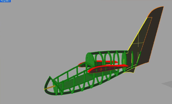

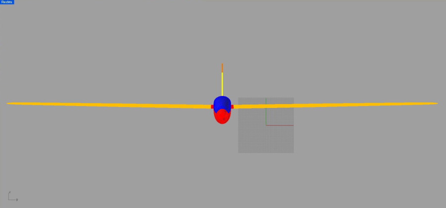

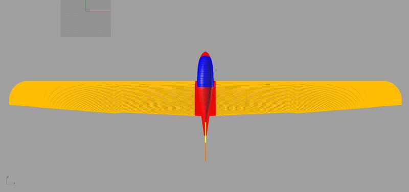

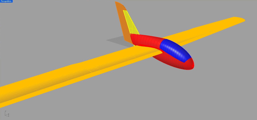

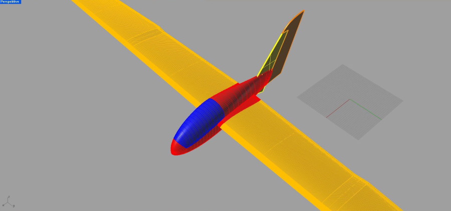

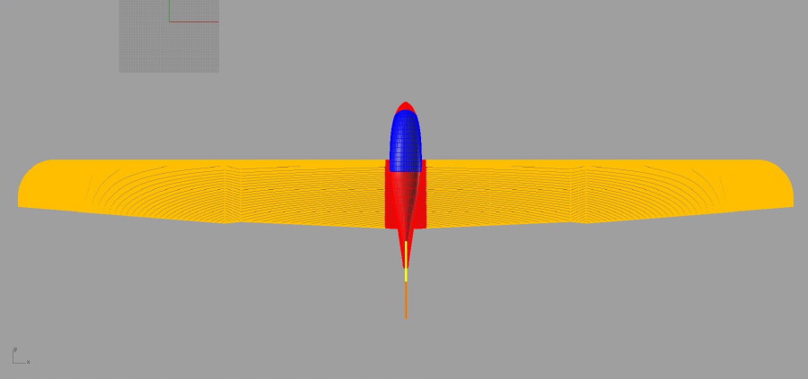

Bei dem Entwurf vom Rumpf habe ich ein wenig von einer Nemere abgekupfert. Die Flächengeometrie hat aber nichts mit der Nemere zu tun, diese wurde von mir gestaltet und ich hoffe das sie auch Optisch zum Rumpf passt???
Die Spannweite beträgt ca. 3,14m, dass Abfluggewicht schätze ich auf 1,8 bis 2 Kg.
Ich will euch nicht lang auf die Folter spannen und lasse mal ein paar Bilder sprechen.

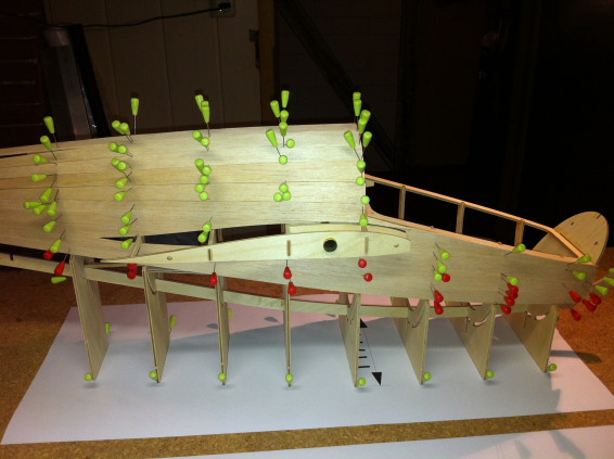

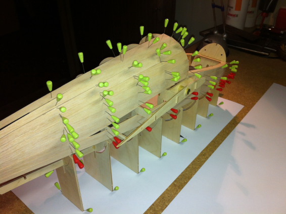

Der Rumpfbau hat begonnen.
Die Beplankung wurde gleich als Leisten passgenau gefräst und durfte auch schon mal Probe sitzen.
