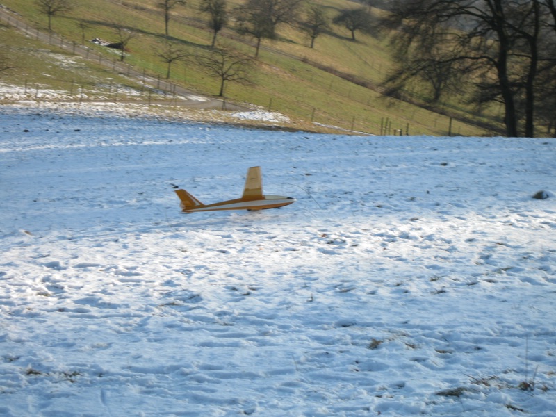

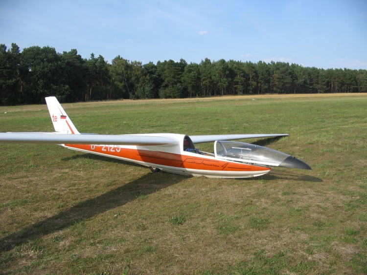

"Meine" lieblings (Vereins-) Foka
in Aktion
Holz ist Holz - kein Vergleich zu den Kunststoffzeug`s

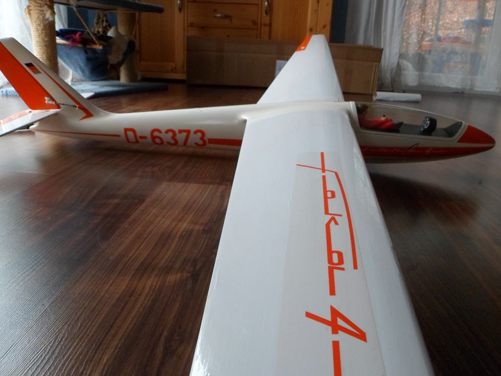

Yippie....sie ist da.
Ich war total positiv überrascht... :thumbup:

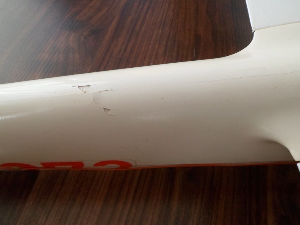

Die foka sieht noch gut aus für ihr Alter. Alleine der Rumpf hat ein wenig altersspuren und einen Abplatzer hinter der Flächenaufnahme.
Der vom Vorbesitzer beschriebene Schaden ist keiner!!! Bzw. ist schon wieder behoben. :D

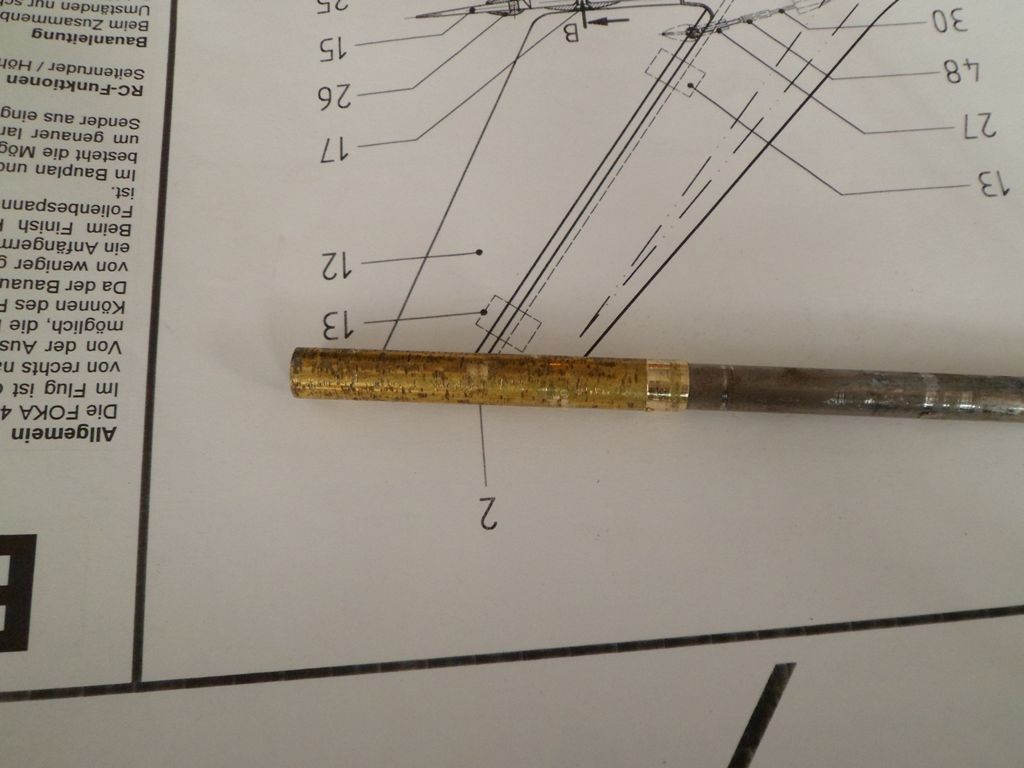

Die Flächensteckung in ist aus der Fläche rausgerutscht und auf dem Flächenstahl festgesessen
Flächenstahl und Hülse...Fest verbunden? Nööööö...der Schraubstock hat geholfen.
Nachdem ich die Messinghülse abgemacht hatte habe ich sie innen gut gereinigt und aussen etwas aufgearbeitet. Danach hab ich sie einfach wieder in die Fläche eingesetzt. Fertig...hält... :thumbup:
Leider ist der ganze Rumpf total vergilbt. Die Geruchsprobe hat meine Vermutung bestätigt. Das war ein Raucherflugzeug. :twisted: Bäääääääääääääääääähhhhhhhhhhhhhh...
Ich werde ihn mal abseifen und dann mal schaun.

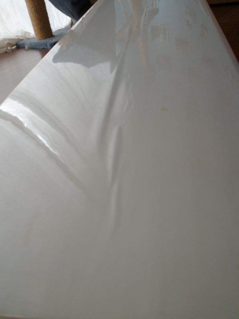

Außerdem sehen die Flächen ziemlich wellig aus. Ich werde erst mal mit dem Fön versuchen das zu glätten. Wenn das nicht hilft werde ich das Bügeleisen bemühen. ;-)

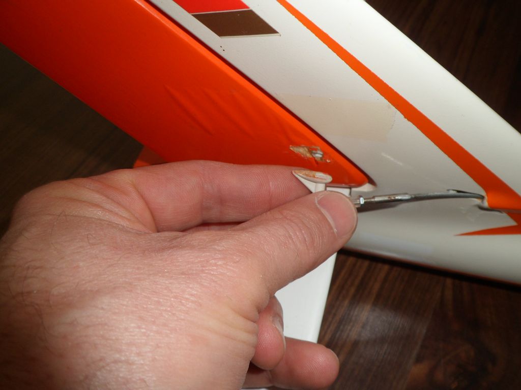

Außerdem ist warscheinlich beim Transport das Seitenruderhörnchen abgerissen... :x

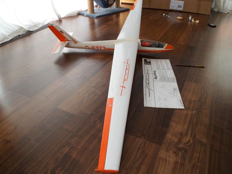

ich muss sagen ich war arbeitsgeil :D :D :D
Die Steckung ist wieder drin
Die Flächen gereinigt und dann mit dem Fön und einem Baumwolltuch die Fläche faltenfrei gemacht.
Ebenso das Seitenleitwerk
Den Rumpf geputzt. Leider blieb er noch vergilbt....stinkt aber nicht mehr und glänzt. :mrgreen:
Servokabel umgelötet
Empfänger und Akku rein und den Vogel programmiert.
Ausgewogen und fertig.
Wenn das Wetter morgen mitspielt geht die kleine in die Luft... 8-)
