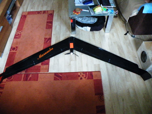

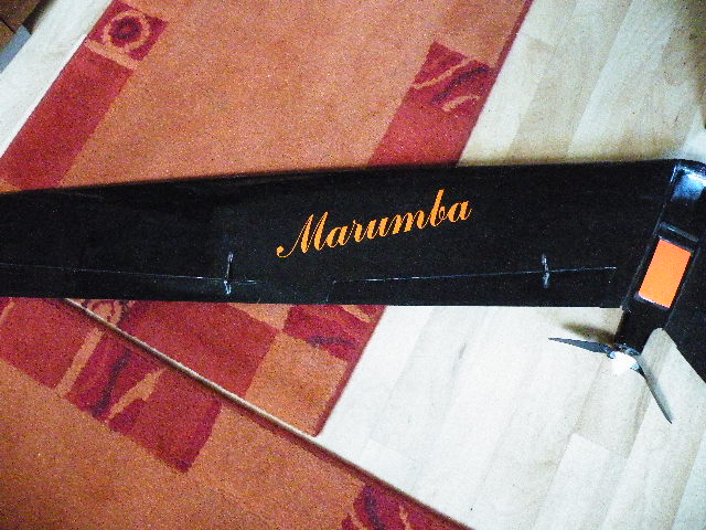

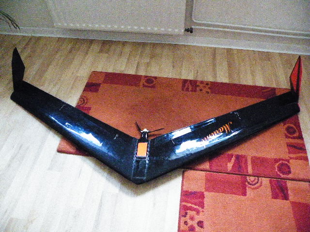

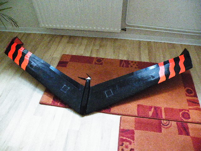

So wie Uwe es ja schon angekündigt hat ist Marumba flugfertig, Gewicht komplett Ca., 1600g ,
Erstflug wird Vielleicht noch diese Woche sein.
Unterseite
Unterseite

das sieht gut aus, aber da wir ja wissen dass Marumba nicht fliegt solltest Du vor dem Erstflug vielleicht den edlen Schriftzug erstmal wieder ab machen und sichern....man weiß ja nie, vielleicht hat Benjamin wider erwarten doch Ahnung von Nurflügeln? :oops:
Schön dass Du wieder da bist ;-)
Ich drück alle Daumen für einen entspannten und erfolgreichen Erstflug :thumbup:

So Erstflug mit Marumba Absolviert, was soll ich sagen sie fliegt, und das unproblematisch.
Der Flitschenstart war unspektakulär und sie zog mit wenig gespannten Gummi ohne Probleme stabil weg. Der anschließende Steigflug mit Motor war gut und ich brauchte nur einen Zacken links trimmen.
Beim Gleitflug musste ich 4 zacken Höhe trimmen. Bei voll gezogenes Höhenruder wurde sie etwas langsamer aber war nicht aus der Ruhe und bahn zu bringen.
Beim Zuschalten der inneren klappen wurden die Bewegungen etwas weicher aber alle im grünen Bereich.
Man kann sie sehr eng kreisen und sie ist flott unterwegs, Looping kommen gut, rollen da muss ich noch ein wenig mehr Ausschläge meine ich haben. Rückenflug dafür sollten die Ausschläge auch grösser sein.
Beim zweiten Flug habe ich die Höhenruder Ausschläge vergrößert, was schon besser ging meiner Meinung, aber für meinen Geschmack könnte noch ein wenig mehr sein.
Fazit von mir ein Spaß teil was geflogen werden will gutmütig und unkritisch einfach gut.
Morgen werden weitere Tests folgen, Video lade ich nach Sichtung hoch.

....na sicher, ich freu mich für den Norbert dass er ein unkritisch zu fliegendes Spaßteil gebaut und zum fliegen gebracht hat :thumbup:
Herzlichen Glückwunsch zum Erstflug und viel Spaß mit Marumba.
Die Beschreibung der Höhenruderwirkung, Höhenrudertrimmung im normalen Gleitflug und Gutmütigkeit klingt danach, dass der Schwerpunkt noch weiter zurück kann. Ich hatte Norbert für die vermessene Motorversion einen Schwerpunkt für 9 % Stabilitätsmaß genannt, aber ich dachte mir schon dass weniger möglich ist. Geringeres Stabilitätsmaß macht den Flieger agiler bei Höhenruderausschlägen, es lohnt sich also hier noch ein bisschen genauere Einstellungen zu erfliegen.
Ich hoffe das Video ist was geworden denn ich würde mich freuen das Modell im Flug zu sehen :)
Ja Schwerpunkt nach hinten, ich meine Sie ist noch eher Kopflastig, da wir ja etwas Höhe getrimmt haben. Nach ca. 20 g blei raus konnten wir die getrimmte Höhe zurücknehmen aber nur die Hälfte.
Auch nach vergrößern der Höhenruder war Sie weder nervös noch sonst was, sondern immer noch sehr gut Flieg bar.
Aber warum habe ich das Gefühl bei zuschalten der Inneren klappen das Sie dann weicher wird?
Werde morgen mal die Ruder messen und dir die Daten zukommen lassen, Video ist teilweise was geworden lade ich gerade bei Vimeo Hoch sobald das ist stelle ich es ein
Ps.: Habe ihr aber noch nicht verraten das Sie Überhaupt nicht fliegen kann Ob das richtig war? :lol: :lol:
Norbert :mrgreen: :mrgreen:

Norbert1 hat geschrieben:Aber warum habe ich das Gefühl bei zuschalten der Inneren klappen das Sie dann weicher wird?
Was meinst Du mit weicher? Nimmt die Steuerempfindlichkeit ab? Du kannst mal versuchen die Snap-Flap-Zumischung zu reduzieren. Beginne mit der jetzigen Einstellung ganz enge Wenden zu fliegen und schau ob sie beim reuzieren der Snap-Flap beim Ausflug aus der Wende schneller oder langsamer raus kommt als mit mehr Snap-Flap (Fahrtmitnahme)
Norbert1 hat geschrieben:Ps.: Habe ihr aber noch nicht verraten das Sie Überhaupt nicht fliegen kann Ob das richtig war? :lol: :lol:
Ja sicher, erzähl ihr bloß nix davon :roll: :mrgreen: :lol:
P.S.: ich freu mich schon auf das Anti-Frust-Video und bleib dafür extra ein bisschen länger auf, danke Norbert :thumbup: ;-)
[quote
werde ich testen, mit weicher meine ich das ich das Gefühl habe das sich die Höhe eliminiert also auf Steuerbefehle weicher reagiert , aber nicht im negativen Sinn, doch wen ich snap-flap wegschalt habe ich sie besser am Ruder, aber beides ist gut mit und ohne, einfach unkritisch habe auch nie das Gefühl gehabt das Sie nervös oder schlechter zu steuern wäre , ich teste morgen weiter

Hi Norbert,
habs schon gesehen, vielen Dank fürs schneiden und testen :thumbup:
Für die ersten Flüge eines nicht erprobten Konzepts sieht das ja schon ganz brauchbar aus, ich hoffe deine Marumba hat das Video nicht gesehen und bemerkt dass sie doch fliegen kann? :roll:
Deine Wölbklappen beginnen durch den breiten Rumpf und das feste Stück an der Flügelwurzel weiter außen als vorgesehen, damit nimmt die Wölbklappenwirkung ab. FLZ_Vortex ist recht ungenau bei der Prognose der Wölbklappenwirkung, da mußt Du Dich mit dem Testen von mehr oder weniger Snap-Flap einfach ran tasten. Mit dem zurück nehmen des Schwqerpunkts nimmt die Wölbklappenwirkung auch wieder zu. Ein guter Hinweis auf die Richtigkeit der Einstellungen ist es auch wenn Du bei dem stabil ausgetrimmten Geradeausflug die Wölbklappe setzt ohne Höhenruder zu geben. Nimmt der Flieger dabei die Nase mehr oder weniger stark hoch oder fliegt er..nein, sie.... stur geradeaus weiter? Das Flugverhalten gibt dann Hinweise in welche Richtung die Trimmung und Klappenzumischung verändert werden sollte.
Viel Spaß und Erfolg beim weiter testen und immer gute Landungen ;-)

Mit der Grundeinstellung die du mir gegeben hast Höhe -3,5 Wölb klappe + 3mm Höhe +- 4mm Quer +- 8mm fliegt sie gut und problemlos stur geradeaus, kein pendeln oder nicken nimmt ab und zu die Nase bei fahrt wieder hoch um dann sofort wieder in den Segelflug zu gehen, nur für Loops reichte es nicht nur mit fahrt Überschuss deswegen habe ich gestern Höhe auf +- 6mm eingestellt. Werde heute die Höhe nochmal auf 7-8mm hoch nehmen, und mit dem Schwerpunkt noch spielen
Wölb klappen waren zu keiner Zeit im Strack, das werde ich versuchen auf einen Schalter zu legen zum Probieren.
Die anderen Dinge weniger Ausschlag bei den Wölb werde ich auch noch machen.
Ansonsten funktioniert deine Auslegung sehr gut und die einstellwerte sehr gut :thumbup: alles andere ist das persönliche empfinden halt wie man es gerne hätte.

Norbert1 hat geschrieben:Mit der Grundeinstellung die du mir gegeben hast Höhe -3,5 Wölb klappe + 3mm Höhe +- 4mm Quer +- 8mm fliegt sie gut und problemlos stur geradeaus, kein pendeln oder nicken nimmt ab und zu die Nase bei fahrt wieder hoch um dann sofort wieder in den Segelflug zu gehen
das hätte ich dem Auslegungsprogramm gar nicht zugetraut dass es die Klappenstellungen so genau vorhersagen kann :roll: :P
Im Video ist mir das mit dem Nase hoch nehmen auch aufgefallen, es bedeutet dass der Schwerpunkt noch etwas zu kopflastig ist und Du das Modell auch etwas zu langsam geflogen hast. Nimm die Wölbklappen etwas weiter Richtung Strak, betätige sie am besten über einen Schieber oder notfalls ein Drehpoti.
Lass Marumba etwas schneller laufen und flieg nur beim Thermik kreisen langsam, dann werden die Gleitleistung und Steuerbarkeit besser.
Gegen mehr Querruderausschalg für schnelle Rollen ist aber übrigens nichts einzuwenden ;-)

Norbert1 hat geschrieben:Wölb klappen waren zu keiner Zeit im Strack
Die Wölbklappen und Höhenruder sind bei Snap-Flap dann im Strak, wenn Du zum Schnellflug Tiefe gibst, aber da das im Flug ist, bemerkst Du es am Boden nicht. Am Boden werden und sollen die Klappen nicht im Strak stehen!

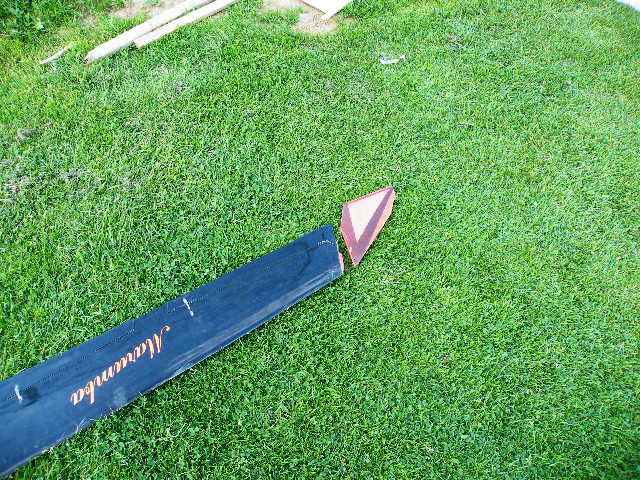

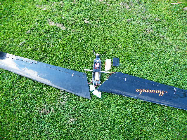

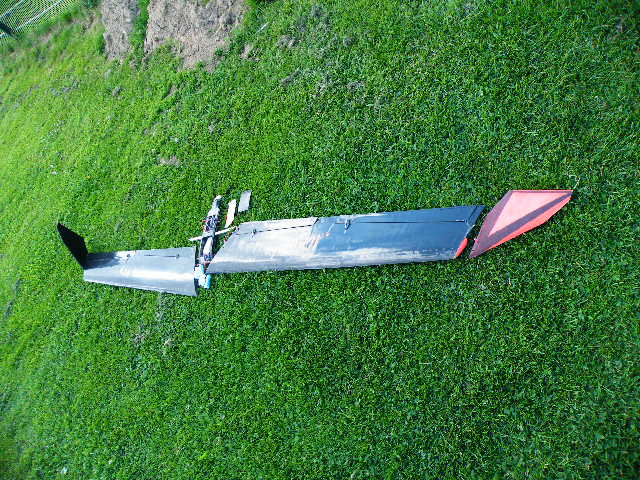

Gestern noch zwei schöne Flüge gehabt ohne Probleme, beim dritten Flug In einer rechts kurve muss wohl ein Servo ausgestiegen sein aus ca. 20 m Höhe im Spiral Sturz zu Boden, Schaden ein defektes Servo, linkes Winglett Gewinde ausgerissen , Ober schale am Rand etwas lose , Rechtes Winglett Lose , ein Paar Macken in der Nasenleiste , sieht auf den Fotos schlimmer aus wie es ist , Ist alles wieder reparabel so das nächste Woche die Erprobungen weiter gehen können.
