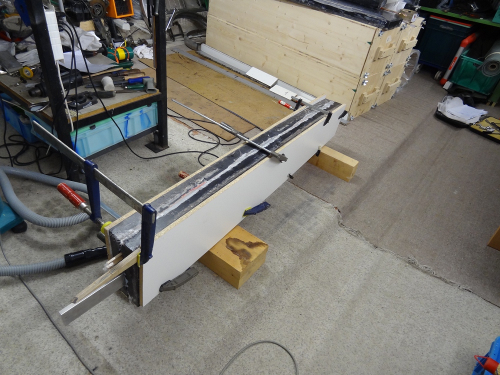

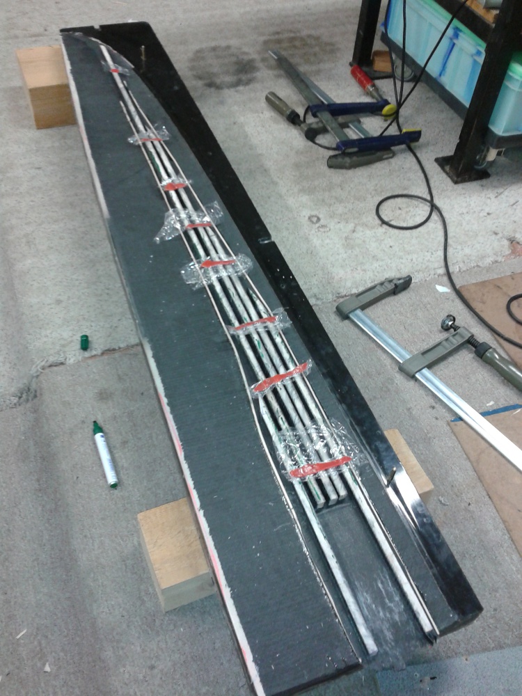

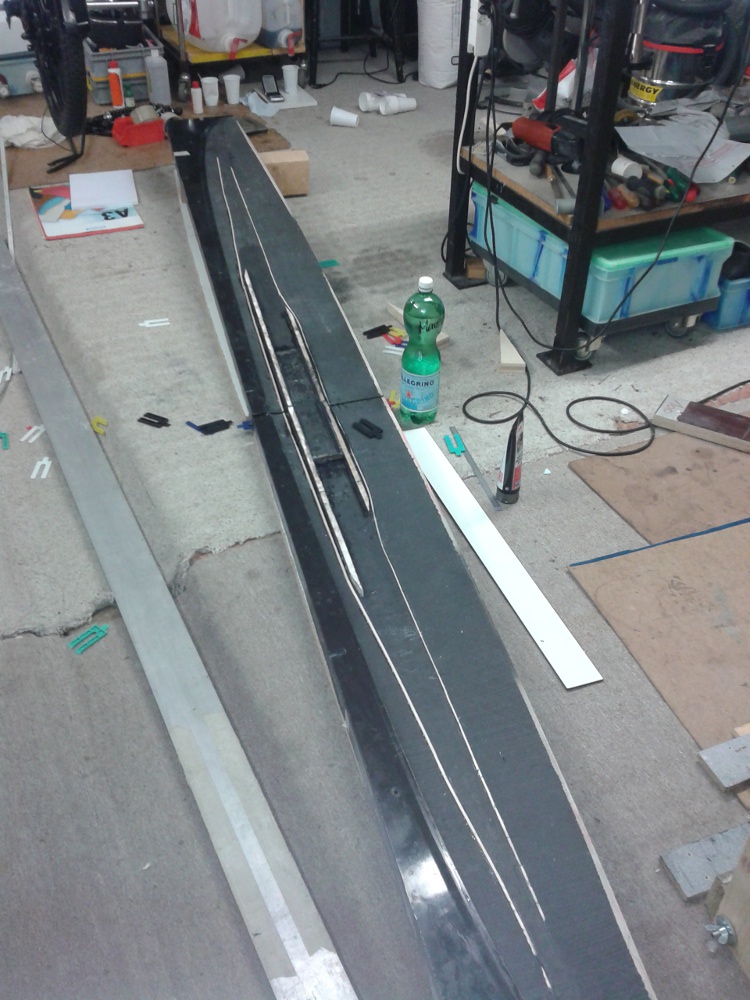

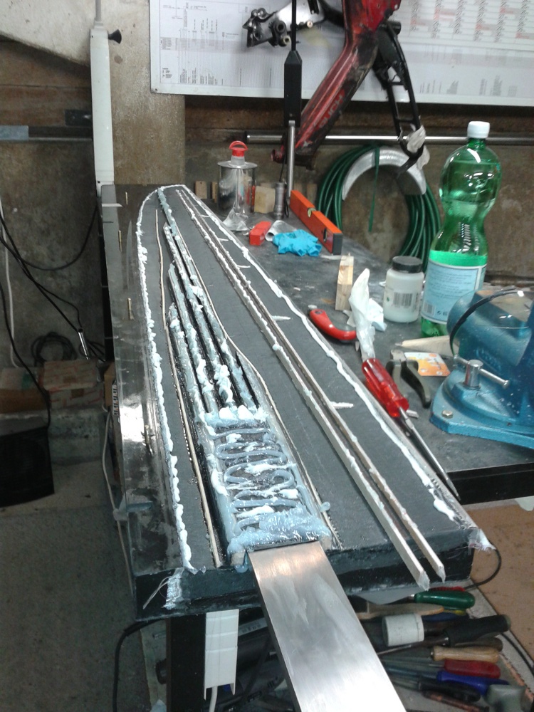

Gibt mal wieder ein par Bildchen vom aktuellen Stand...
Heute leider nichts gemacht, musste mal wieder fliegen gehen ;-)
Immer wieder mit Knetmasse kontrolieren, wo noch geschliffen werden muss...
Verbinder mit den 2 Stegen richtig positioniert mit 5Grad V-Vorm eingeklebt.
Verkleben der Schalen mit reichlich Mumpe :oops:
Hauptverklebung aus Harz-Tixo. Weiter innen an Nasen und Endleiste so wie hinter dem Verbinder mit
Harz-Tixo-Microballons-Schaumtreibmittelgemisch.
Kalppenstege sind aus: 80er Glas, 2mm Balsa, 80er, 1mm Balsa, 80er
Der andere Flügel braucht noch vieeel Arbeit bis er geschlossen werden kann...

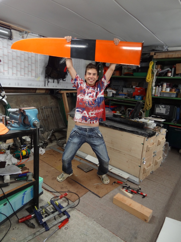

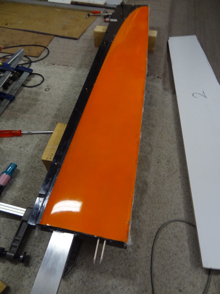

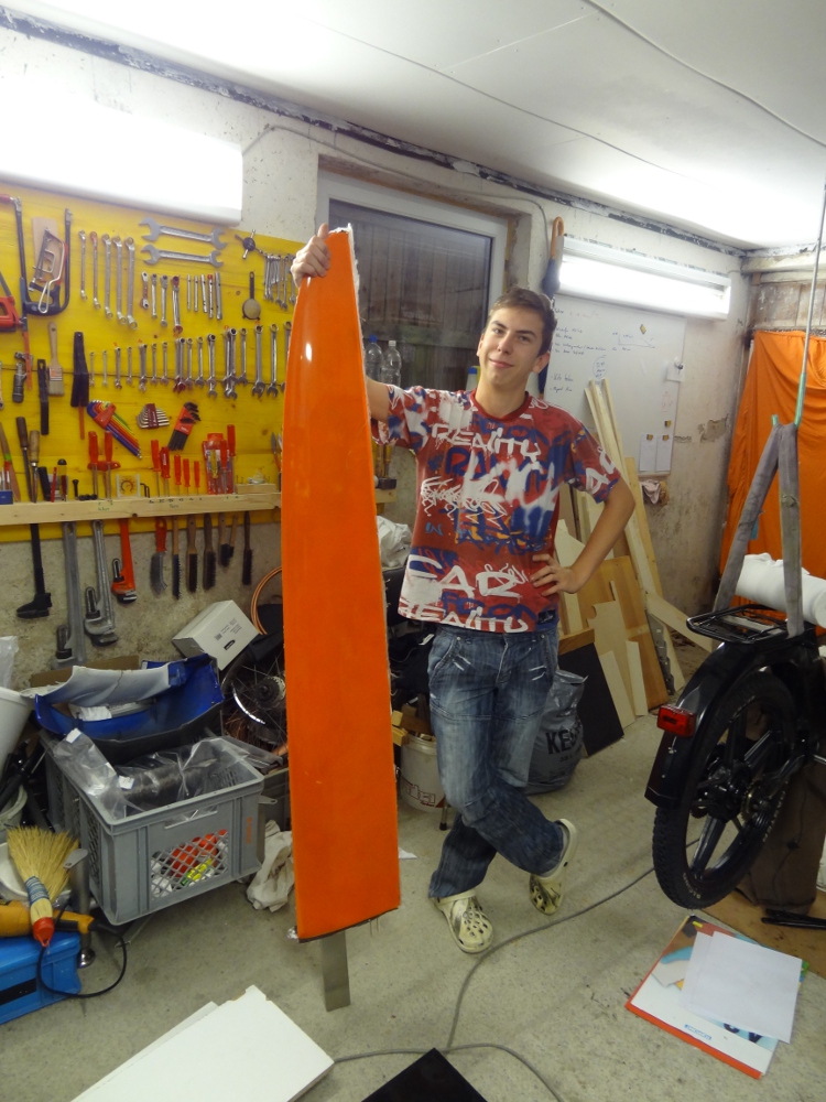

wiegt doch nur 1,6kg...da ist anscheinend eine grössere Menge Harz beim Vakuum ziehen verloren gegangen :lol:
Das er relativ fest ist brauche ich ja nicht zu schreiben...
Lg Marco
Re: Energija F3f
1,6 kg pro Hälfte oder gesamt??
Re: Energija F3f
Hi Marco
Das würde mich auch interesieren, eine hälfte oder der ganze Flügel,
Sauber sauber was du da in der Hand hast :thumbup: :thumbup: :thumbup: da werde ich neidisch. :mrgreen:
raffi
Re: Energija F3f
Beitrag von raffi »
Hoffe schwer per Flächenhälfte, sonst wirds ja ein leichtgewicht...

Gweicht ist selbstverständlich für die Flächenhälfte die ich in der Hand halte!
(andere habe ich ja nochnichtmal gebaut ;-) )
Mit den Flächen wirst min. 4.5kg Abfluggewicht landen
Mit einem RICHTIGEN Rumpf wohl eher bei 5,5-6kg :mrgreen:
In die Flügel müssen ja noch Servos, Kabel, Verschraubung, Wurzelrippe und ein 400g Verbinder...also die Flügel schon fast 4kg....

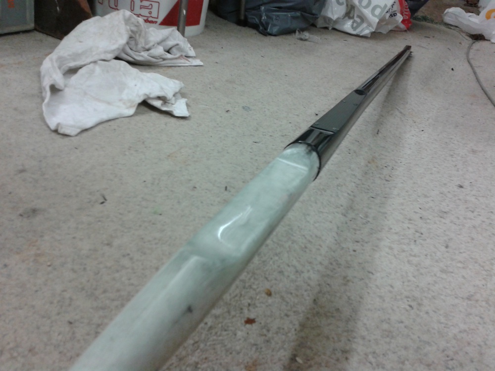

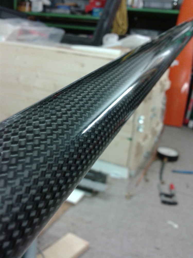

Als die Diskussion hier Startete, habe ich gleich mal mit nem DS-Rumpf begonnen :P
560g
Nun liegen zusätzlich 2Lagen 200er Kohle +5 Dicke Rovings drinnen.
Also durchgängig mindestens 1000g/m^2 Gewebe. Sollte jetzt bestimmt reichen....
Vorne sind dann 3 Lagen Netzstrumpfhose eingearbeitet, gell Christian :lol:
Grüssli Marco

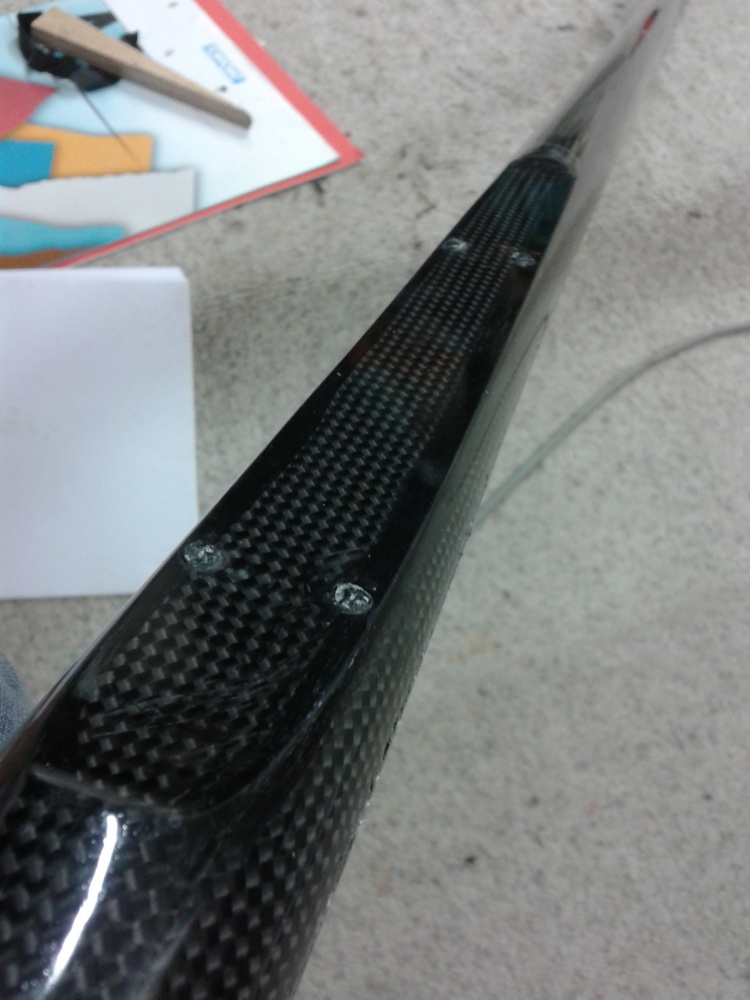

Ok ok ok, ich Sage nichts mehr bzgl Gewicht. Allerdings ein Fragezeichen hab ich noch auf der Stirn.... Wird bei der energija 1 die Fläche auf den Rumpf geschraubt???? Wenn ja, wie nimmst du im Rumpf das Gewinde auf??
Ps: ich Fliege auch ab und an DS, mir Ist schon bewusst welche Kräfte dort auftreten.... :thumbup:
Studi
Re: Energija F3f
Beitrag von Studi »
Hy
Ja, ist geschraubt. Habe längers darüber nachgedacht und mich für 6 Schrauben entschieden....
Unter der Flächenauflage liegt jetzt etwa 1cm dick Gewebe...wenns nicht reicht harze ich noch Muttern dahinter...
