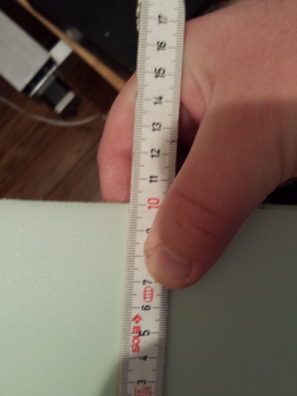

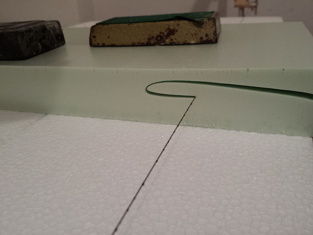

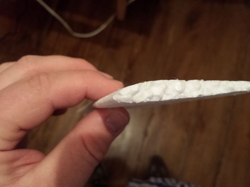

Komische Phänomene: Wenn ich ein Trapez Schneide, wird die Wurzel gleichdick wie der Randbogen. Das Programm fährt also nicht die korrekte dat. ab, sondern bastelt sich selbst was lustiges... Sch...! Wäre ja langweilig, wenn alles klappt. :roll:
Hier 2x HM51 jeweils mit 17cm Länge. Einmal als "Wurzel" und einmal als "Randbogen" eines Trapezes:

Hab jetzt für heute aufgegeben. Zwischendurch hat das sch...-Programm teils mal selbständig auf "ebene Platte" umgestellt, egal welche dat.-Datei ich eingelesen habe. Mittlerweile läuft es zumindest wieder gleich falsch wie anfangs... Eine komplette Neuinstallation hat auch nichts gebracht, weder in Sachen Profiltreue, noch gegen die dauernden abstürze sobald ich etwas speichern möchte. Bin langsam echt fertig mit Jedicut. Das Prinzip ist ja gut, aber hat man ein Problem behoben, kommen 3 neue um's Eck...

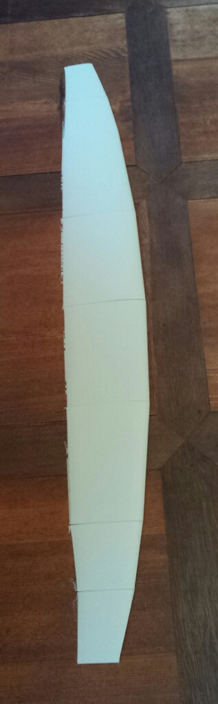

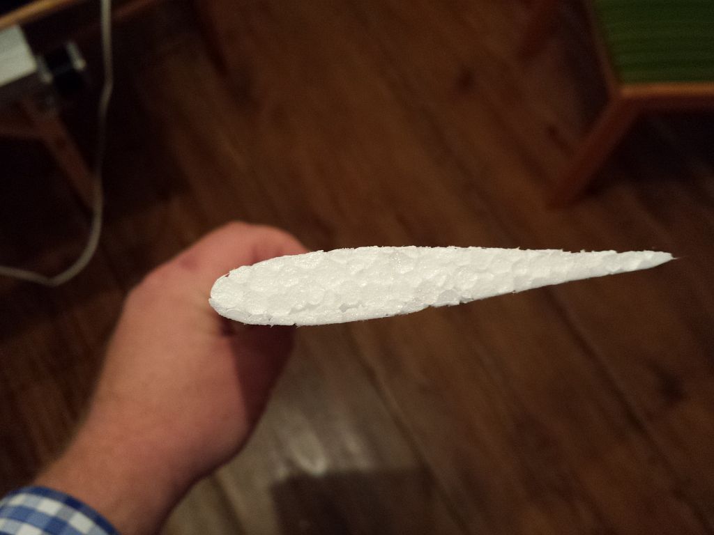

Es ist vollbracht. Die Schneide schneidet, Maßhaltig, alle geforderten Materialien. ENDLICH!
Mittlerweile allerdings wieder mit Profili 2 Pro, der einzige Grund, warum es anfangs in die Hose ging damit, war schlicht und ergreifend der Trafo. Das Ding brachte nicht genug Dampf und sobald der Draht mal ordentlich in´s Material gefahren ist, ist er eingebrochen. Beim Handschneiden haben wir das so nie bemerkt, wenn aber eine Maschine mit gleichbleibender Geschwindigkeit einfach weiterfährt, ist halt schnell mal Essig. Der neue Superdupertrafo jedenfalls hat und macht keine Sorgen mehr, der Draht läuft einfach wie durch Butter.

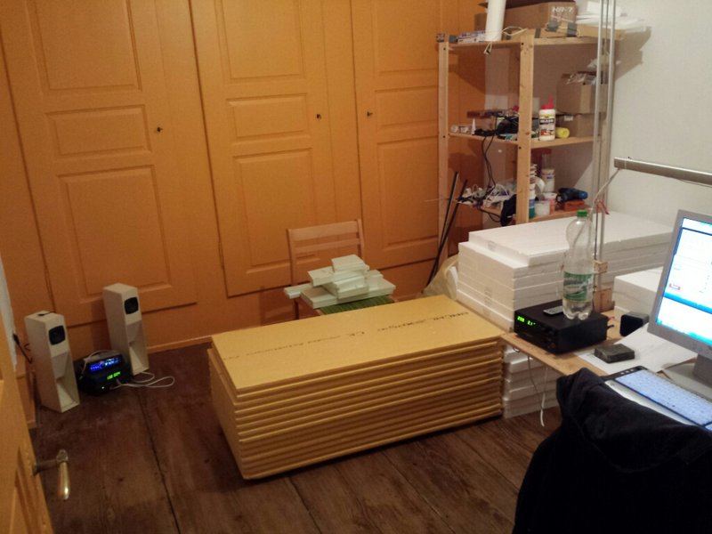

Hehe, nee, ein "Das Oertlin" ;-)
War eben noch im Baustoffcenter und hab den bissl geplündert ;-)
Re: Jedicut und allgemeines vom Styroschneiden
was ist das gelbbraune für Zeugs ?
Ein Schrank? :roll: :D
... (XPS vielleicht?)
Nebukadneza hat geschrieben:Ein Schrank? :roll: :D
:D schon recht :thumbup:
Und die rechteckigen gestapelten Platten die auf dem Boden liegen ? ;-) Xps? Kann man das rauchen ?

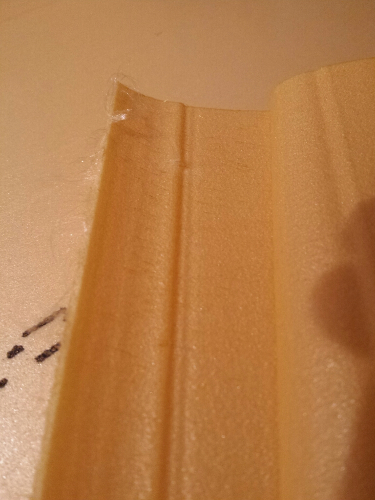

Bissl ein Elend ist der eingebaute Dreck des XPS... Um 4 Teile zu bekommen, haben wir jetzt 6 geschnitten. Aber im gesamten ist die Schnittqualität sauberer als bei Styrodur, wenn auch Fremdkörper, sprich Dreck, im Styro quasi nicht vorkommen.

Erster Satz DLG-Kerne in XPS ist fertig, jetzt hab ich wohlverdienten Feierabend. Pro Kernesatz war ich jetzt gut 2,5std dran, schneller geht nicht, pro Schnitt hat die CNC etwa 10min benötigt, dazu kommt noch das vorherige zuschneiden der Trapeze auf Breite, dann sauber anlegen... Schneller als von Hand ist das ganze also nicht, nur sauberer.
