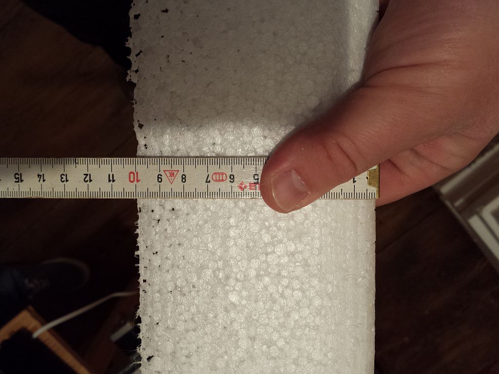

Komische Phänomene: Wenn ich ein Trapez Schneide, wird die Wurzel gleichdick wie der Randbogen. Das Programm fährt also nicht die korrekte dat. ab, sondern bastelt sich selbst was lustiges... Sch...! Wäre ja langweilig, wenn alles klappt. :roll:
Hier 2x HM51 jeweils mit 17cm Länge. Einmal als "Wurzel" und einmal als "Randbogen" eines Trapezes:

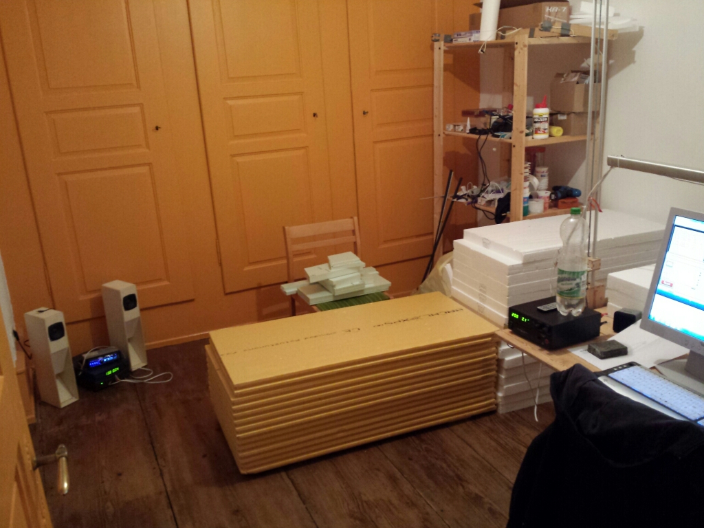

Beiträge: 10210
Re: Jedicut und allgemeines vom Styroschneiden
Hehe, nee, ein "Das Oertlin" ;-)
War eben noch im Baustoffcenter und hab den bissl geplündert ;-)

was ist das gelbbraune für Zeugs ?
Ein Schrank? :roll: :D
... (XPS vielleicht?)
Nebukadneza hat geschrieben:Ein Schrank? :roll: :D
:D schon recht :thumbup:
Und die rechteckigen gestapelten Platten die auf dem Boden liegen ? ;-) Xps? Kann man das rauchen ?
*edit* ok,ich habe gegoogelt "expertensystem" :shock:
XPS natürlich. ;-)
Rauchen? Kann dir das ja mal in nen Rillo stopfen, mal schauen welche psychedelische Wirkung sich da bei dir entfaltet :lol:

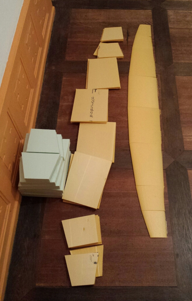

Bissl ein Elend ist der eingebaute Dreck des XPS... Um 4 Teile zu bekommen, haben wir jetzt 6 geschnitten. Aber im gesamten ist die Schnittqualität sauberer als bei Styrodur, wenn auch Fremdkörper, sprich Dreck, im Styro quasi nicht vorkommen.

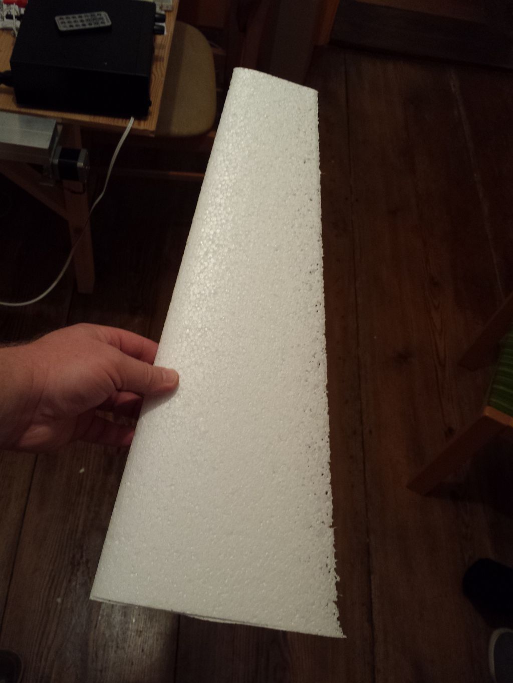

Erster Satz DLG-Kerne in XPS ist fertig, jetzt hab ich wohlverdienten Feierabend. Pro Kernesatz war ich jetzt gut 2,5std dran, schneller geht nicht, pro Schnitt hat die CNC etwa 10min benötigt, dazu kommt noch das vorherige zuschneiden der Trapeze auf Breite, dann sauber anlegen... Schneller als von Hand ist das ganze also nicht, nur sauberer.
Sauberer im Sinne von genauer? Ist da wirklich so viel Unterschied?
