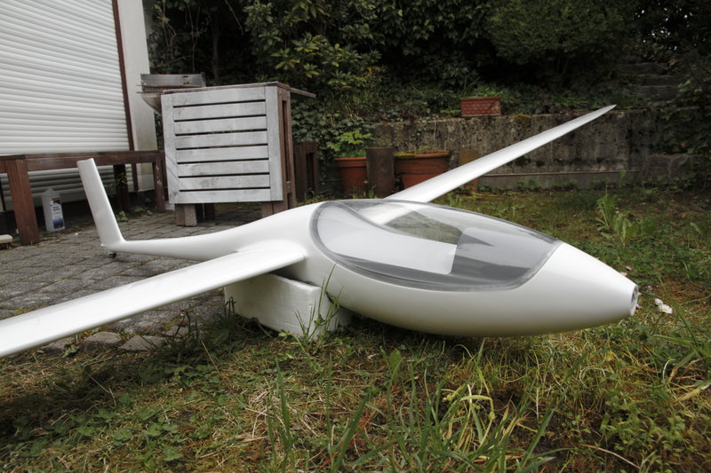

Guten Morgen Mädels ;)

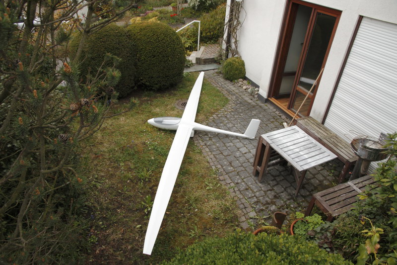

Erstmal ein Kaffee und ein wenig Wasser, dann wird die Gute mal im Garten aufgebaut und ein Bild geschossen....

So sieht aus.... net annaschda!

Hallo Stephan
Die ist ja der Hammer!
seehhr schön
Da bin ich mal auf den Erstflug gespannt.
Lg
seehhr schön
Lg

Hey Großer
Gooooiiiiilllll........................... dat Annsche.
Sach ma, kommt da nochn Fahrwerk rein ??? hinten ist ja schon ein Rädle drinne.
Freitag ????
Freitag ????

Merci Männer!
Nobby
Nein, da kommt kein Fahrwerk mehr rein....das Rad hinten hab ich auch nur rein gemacht, da keine typische Radanformattrappe an den Rumof dran ist.
Freitag!!!!
Nobby
Freitag!!!!

Re: Projekt Anna == ASG 29 1:3,xx 5,5m
Geil und mächtig ,diese Wumme und dann das winzige Spornrad
Dein Vermieter wird mit Sicherheit bei deinem nächst größerem Projekt, mit dir die Wohnung tauschen.
So kommt man dan zu 140 qm Wohnfläche und dem größeren Gartenanteil.

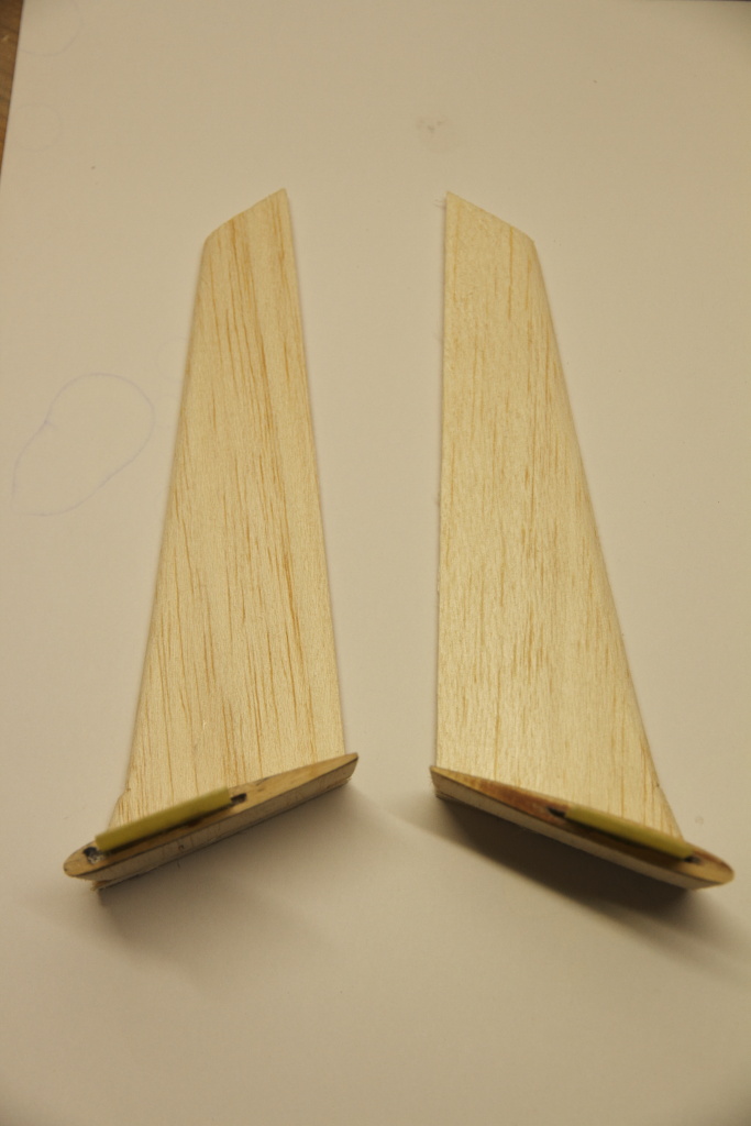

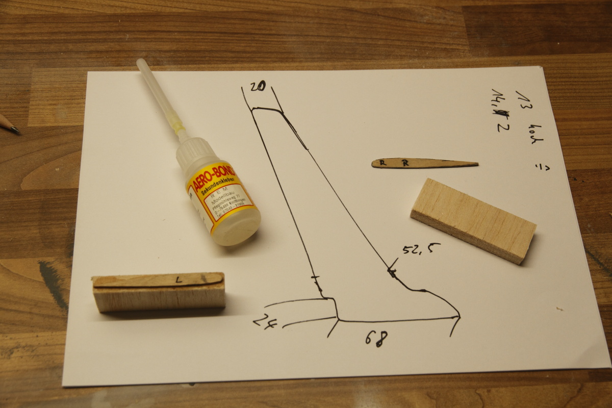

So nun gehts mit den Winglets los.... puhhhhhhhhhh... wer will helfen????? immer her damit!!!!!

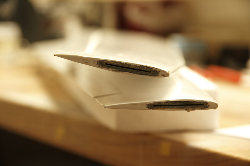

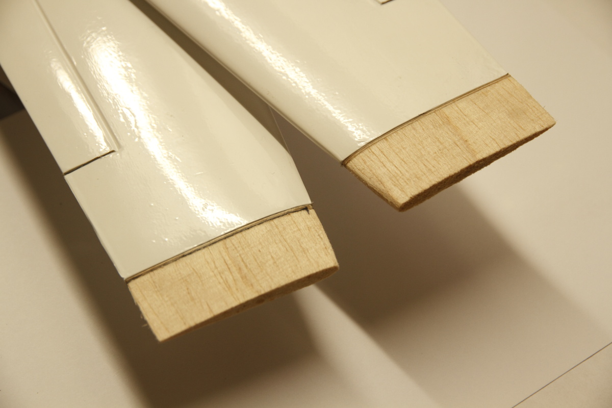

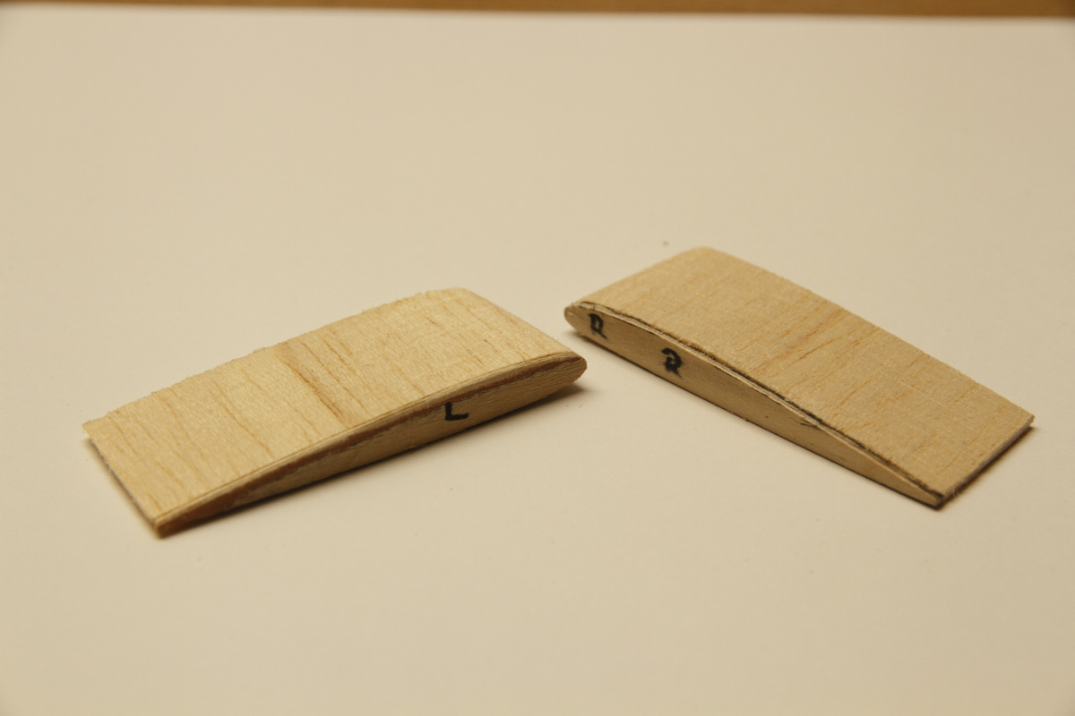

Puhhh, Winglets bauen kann lange dauern....die Nachtschicht ging bis 3:00 Uhr... aber sie sind fertig und gut geworden....
Jetzt gehts endlich an die Servos!!!

Moin Großer
Ja was soll ich sagen..........................
Klasse geworden die Winglet´s

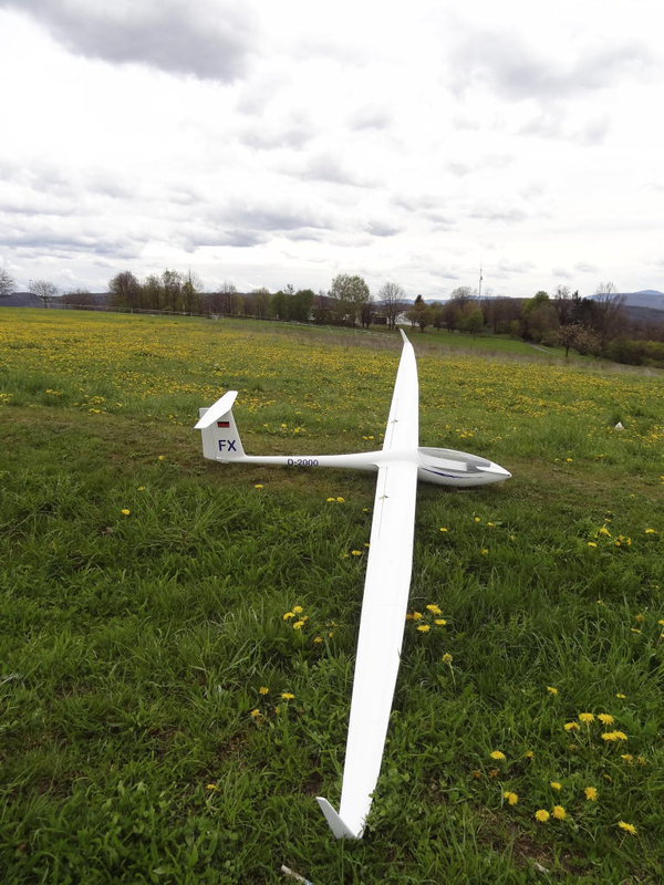

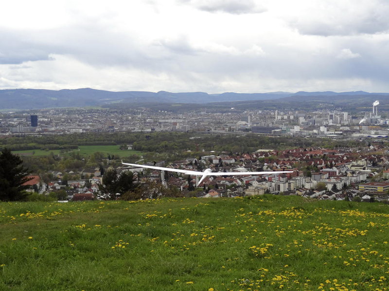

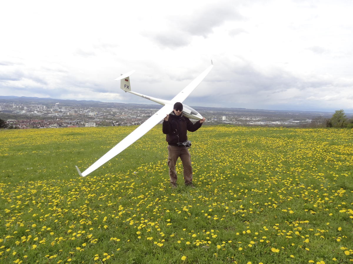

Die Gute fliegt..... Hab heute noch schnell Erstflug gemacht.
Leider kam zu dem Zeitpunkt der Wind von schräg hinten und sie für ca. 10 min. im Lee herum gestolpert! Zu dem hing der Schwanz ziemlich weit unten so dass vermutlich der Schwerpunkt, 75 - 80 mm, zu weit hinten ist, oder ich hab ihn auf meiner Eigenbauschwerpunktwaage falsch eingemessen...auf jeden Fall hat ist sie trotz Lee wieder heile gelandet!
Demnach kann über die Flugleistung bisher nur spekuliert werden ;)
Vielen Dank an die lieben Helfer, an die Kamerafrau und natürlich vielen lieben dank für die lecker schoki Verpflegung...

Hallo Stephan,
herzlichen Glückwunsch zum Erstflug.
Sie sieht echt toll aus.

Glückwunsch zum mehr oder weniger gelungenen Erstflug! Sieht echt Klasse aus die Anna! *neid*

FX2000 hat geschrieben:Leider kam zu dem Zeitpunkt der Wind von schräg hinten und sie für ca. 10 min. im Lee herum gestolpert! Zu dem hing der Schwanz ziemlich weit unten so dass vermutlich der Schwerpunkt, 75 - 80 mm, zu weit hinten ist,
Hi Stephan, so war das aber nicht gemeint als ich geschrieben hab Du sollst mir besonders von den Langsamflugeigenschaften berichten
..trotzdem Glühstrumpf zum Erstflug der Anna
Bei so hohen Streckungen machen geringe Abweichungen bei den Knickwinkeln der Flächentrapeze schon einige Milimeter Schwerpunktverschiebung aus. Die 75 mm waren durchaus Ernst gemeint und 80 mm sind echt Scheiße wenn das Ding weniger Rückpfeilung hat als geplant
Ich denke Du wirst noch viel Spaß mit dem Flieger haben, aber vorher ist noch etwas Einstellarbeit angesagt.
Ich wünsch Dir immer gute Landungen mit der Anna und hoffe sie auch mal in Aktion zu sehen
