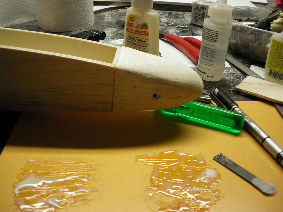

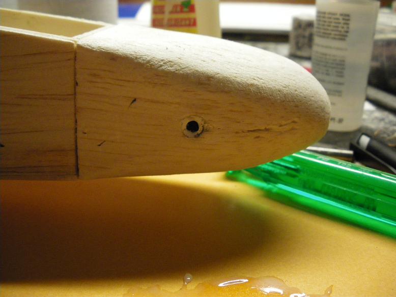

Hallo wieder einmal
Ich bin nun grad am Servo-Brettchen anpassen/Einkleben/trocknen/warten. Beim Climaxx kommt eine Schlebbkupplung rein. Das ist zwingend! Ansonsten weigere ich mich weiter zu arbeiten
Ich möchte nicht so ein riesen Loch vorne in der Schnauze, sondern gerne so eine Seitliche. Habe jedoch noch nie so etwas eingebaut und währe deshalb froh über eine genaue Erklärung oder einen link zu einem Thread oder sonst was wo das gut beschrieben wird, am besten noch bebildert
Kennt da jemand einen Link oder kann mir eine genaue Erklärung geben wie ich das machen sollte?

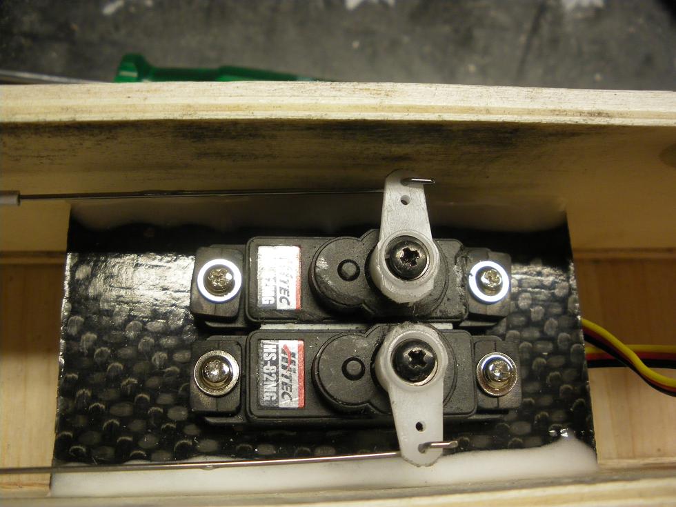

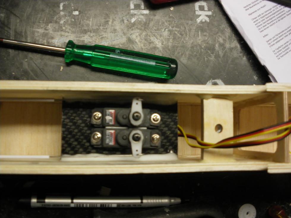

Re: Baubericht: CLIMAXX von Höllein
Bei den Bildern ist der Leim noch nicht trocken falls das jemand interessiert...
Beschreibung brauchtes nicht oder? Servobrettchen aus CFK Platte...
Die Servos sehen ziemlich mitgenommen aus. Das kommt von einem bisschen schleifen am Servohörnchen, keine Ahnung wieso das im Bild so aussieht, in echt sieht man das erst beim 3. mal gucken. Vieleicht wegen
dem Lich, meine Haltung, oder dem unsichtbaren Alien neben mir das mit der Taschenlampe daraufleuchtet... Keine Ahnung
stefan 94
Ach ja, das Brettchen wurde mit 24h Hartz und Microballons eingeklebt.

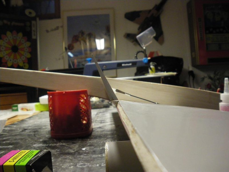

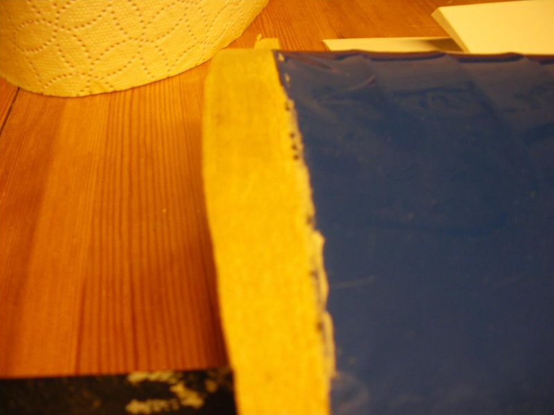

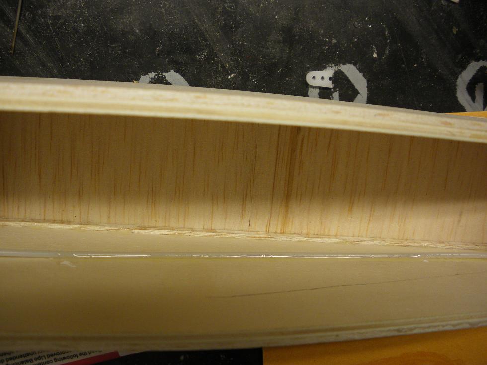

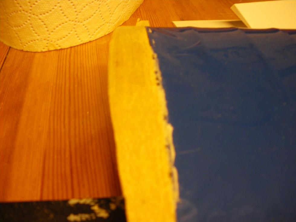

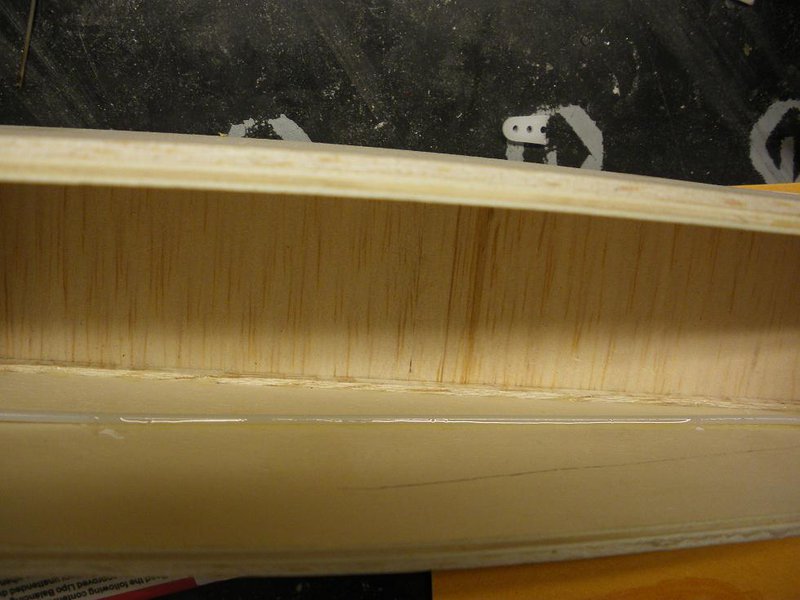

Nun 2 Bilder weswegen ich nicht zu frieden bin. Nun ja, eigentlich die einzigen zwei Gründe
Beim oberen Bild kann ich jetzt nicht wirklich erkennen was da passiert ist. Am Leitwerk hast dich verschliffen oder hat sichs beim Bügeln nur verzogen?
stefan 94
Beim oberen habe ich die Rohbau fertigen Flügel Bespannt, jedoch ohne die Winglets. (Ich dachte ist sicher einfacher alle Teile einzeln zu bespannen als alles auf einmal (Falten blasen usw. wollte ich somit vermindern, tja falsch gedacht)) Die Winglets habe ich mit Belizel angeklebt, der Schäumt auf und ich wollte ihn runter schleifen. Das ergebnis sind Löcher von Luftblasen, die man vielleicht durch die Bespannung noch sieht...
Beim 2. Bild bekam ich ein Ruder geliefert das schon so aussah, (Länglich einen "ecken ab") sieht nicht gut aus, ist aber weiterhin kein Problem
Dann gehe ich mal die Klappen am Flügel anscharnieren. (Erfolgt bei mir mit Crystal Tesa) und anlenken. Wenn ich am Dienstag Folie kaufen gehe, könnte am Mittwoch schon Erstflug sein
Wir werden sehen
Naja beim Ruder hätt ich vllt. einfach ein Stück Balsa angeklebt und verschliffen. Für die Winglets beim nächsten mal vllt. Dickflüssigen Seku? Ich kenn dieses "Belizell" zwar nicht, aber was schäumendes würde ich hier sowieso nicht nehmen, ist doch ne Holzkonstruktion?!
Ich würde mir die Arbeit wohl machen und die Folie nochmal runterziehen und nacharbeiten... Schleif das komische Schaumzeug weg und klebs nochmal sauber an - hätte der Flieger verdient

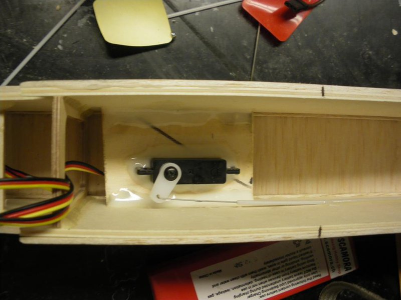

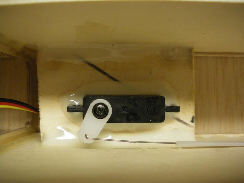

Heute ging´s mäßig mit bauen weiter, habe lediglich eine Schleppkupplung eingebaut. Für mich jedoch trotzdem ein Erfolg weil ich nun bei meinem ersten Versuch überhaupt eine Funktionierende Schleppkupplung mit Servo und allem einbauen konnte
Über dem gesamten Schleppkupplungs Servo kommt noch ein Holz Brettchen (Doch kein CFK weil ich ansonsten nicht weis wohin mit der Antenne, ohne Abschirmung
) Deshalb habe ich mir auch keine unnötige Mühe beim einkleben gegeben... Und ja, das Servo ist mit dem Brettchen verklebt, das ich ebenfalls an die Rumpfwand geklebt habe
Hätte es gerne anders gemacht, aber nach dem 4.mal Holz spalten trotz Vorbohren bis die Schrauben nicht mehr genügend hielten....LMAA
Als Servo nahm ich ein hs 125mg denke das sollte reichen.
Ob das Servo reicht kommt auf die Schleppkupplung an... hab jetzt keine genauen Daten zum Servo gefunden, aber rein optisch siehts etwas schwach aus
- Beiträge: 10248
Wirklich innen eingehängt dürften die 3kg reichen, ich sehe eher das Problem im Draht selbst. Eine Schleppkupplung baut man aus 2mm-Draht und Aussenhülle, nicht aus dem dünnen Innenzeugs. Häng mal ein Schleppseil ein (ich glaube auch das dein Loch zu klein ist) und reiß so richtig dran, danach kannst du die verbogenen Reste wieder ausdremeln...

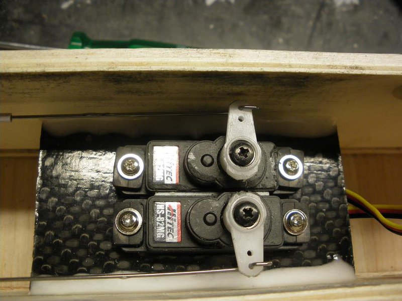

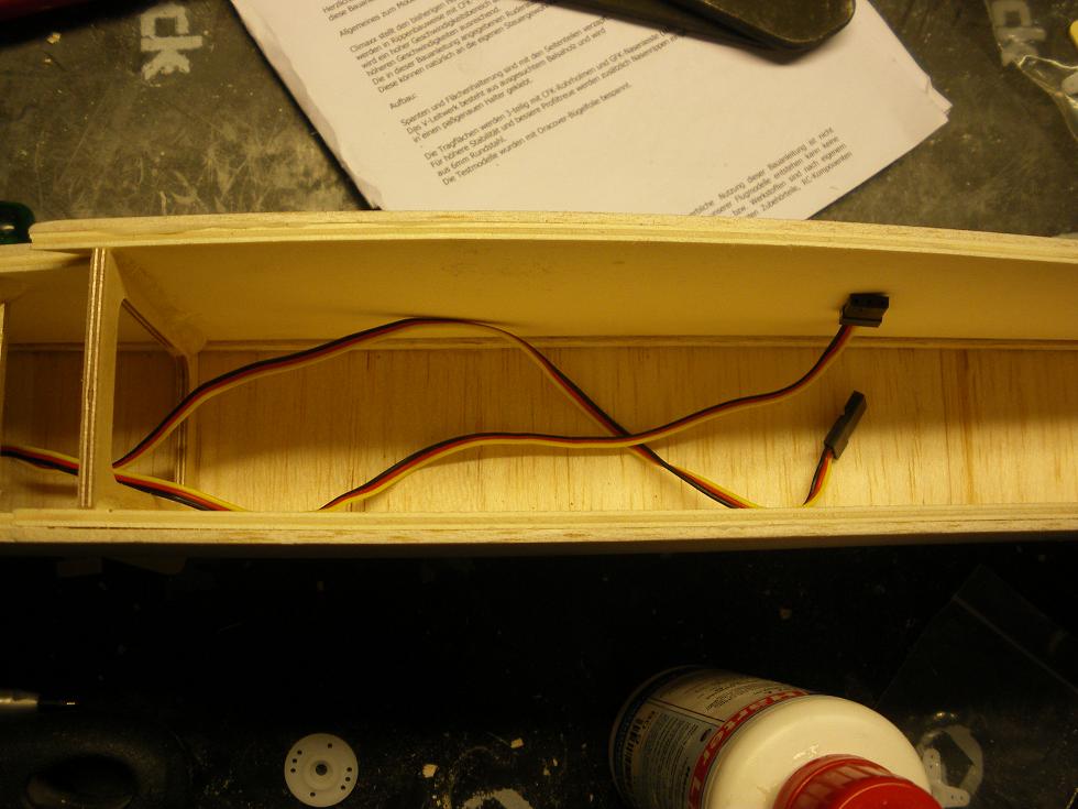

Heute hab ich den Rumpf auch oben (Bis auch die Haube
) mit Balsa beplankt. Im Mittelstück die Servos eingebaut und angelenkt. Wgen meiner eigenen Neugier musste ich schon mal die WK proggen heisst: So viel wie möglich Ausschlag nach unten (B-Fly) mal vorläufig Thermik und Speed Programmiert. (Nicht um den Flieger einzustellen, sondern mehr um wieder mal ein bisschen ein überblick über den Sender zu bekommen) Bilder stell ich dann ein wenn der komplette Flügel fertig ist (im Moment gibts bis auf die Servo Abdeckung nichts neues

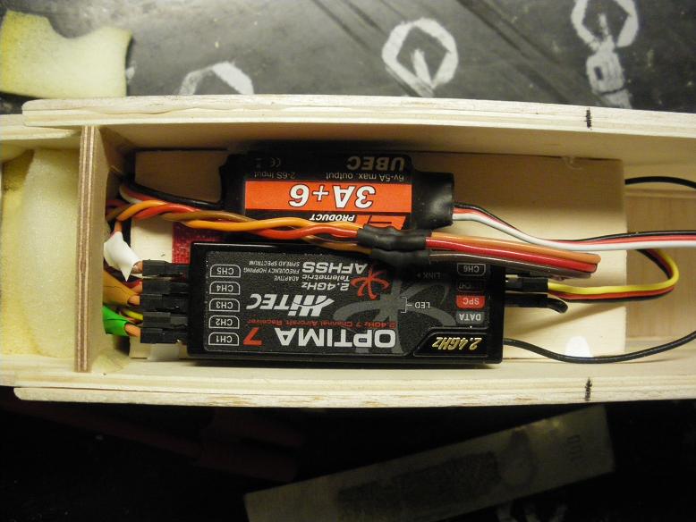

Climaxx ist fertig
Heute um 05:45 war Schluss
Flügelbespannung ist mehr oder weniger ein schlichtes leises OK... Mit dem Rumpf bin ich alles andere als zufrieden, nach dem Erstflug und wenn ich dann mal wieder im Modellbaushop war und Folie kaufte, mach ich die neu oder frag jemanden der mir da hilft und mir zeigen kann wie man das richtig macht. Der Bau selbst ist nicht schlecht,(Hab die Punkte nochmal verbessert die ich angedeutet habe) nur die Bespannung vermiest alles... Ich muss nunn nurnoch den Schwerpunkt auswiegen. Dann gibts auch Fotos (momentan ist er auseinander genommen) Alle Klappen sind Programmiert. und mit meinen Persönlichen Ausschlägen eingestellt (Das Maximum mit der nötigen Differenzierung
Einstellungen die ich mal Programmiert habe: (Nach dem Erstflug werden die dann noch verfeinert)(Aber momentan für Leute die es Interessieren würde )(mm. werde ich gleich noch ausmessen)
3-Stufenschalter (oben--Thermik....Mitte--Normal....unten--speed)
Schlepp Kupplung
2-Stufenschalter (normales Butterfly mit Querruder nach oben und Wölbis nach unten und schalter betätigt bleiben die Querruder wo sie sind. Dabei wird Tiefe dazu gemischt)
2-Stufenschalter Querruder normal (rauf/runter....Schalter betätigt gehen auch die Wölbis in die Richtung der Querruder für einen hoffentlich Grössere Rollrate)
2-Stufenschalter (Timer)
Komponenten: 6x HS 82MG/////Schleppkupplung: HS 125MG///// Empfänger- Optima 7 (Hitec)/////Akku: Lipo 2250mah 2s///// Sender: Aurora 9
Lg Stefan der einen neuen Erstflug will
