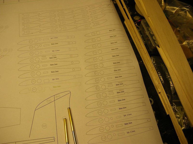

Re: Baubericht: CLIMAXX von Höllein
Beitrag von stefan 94 »
Erste 2
Es ist keine Unordnung :x Alles Zubehör

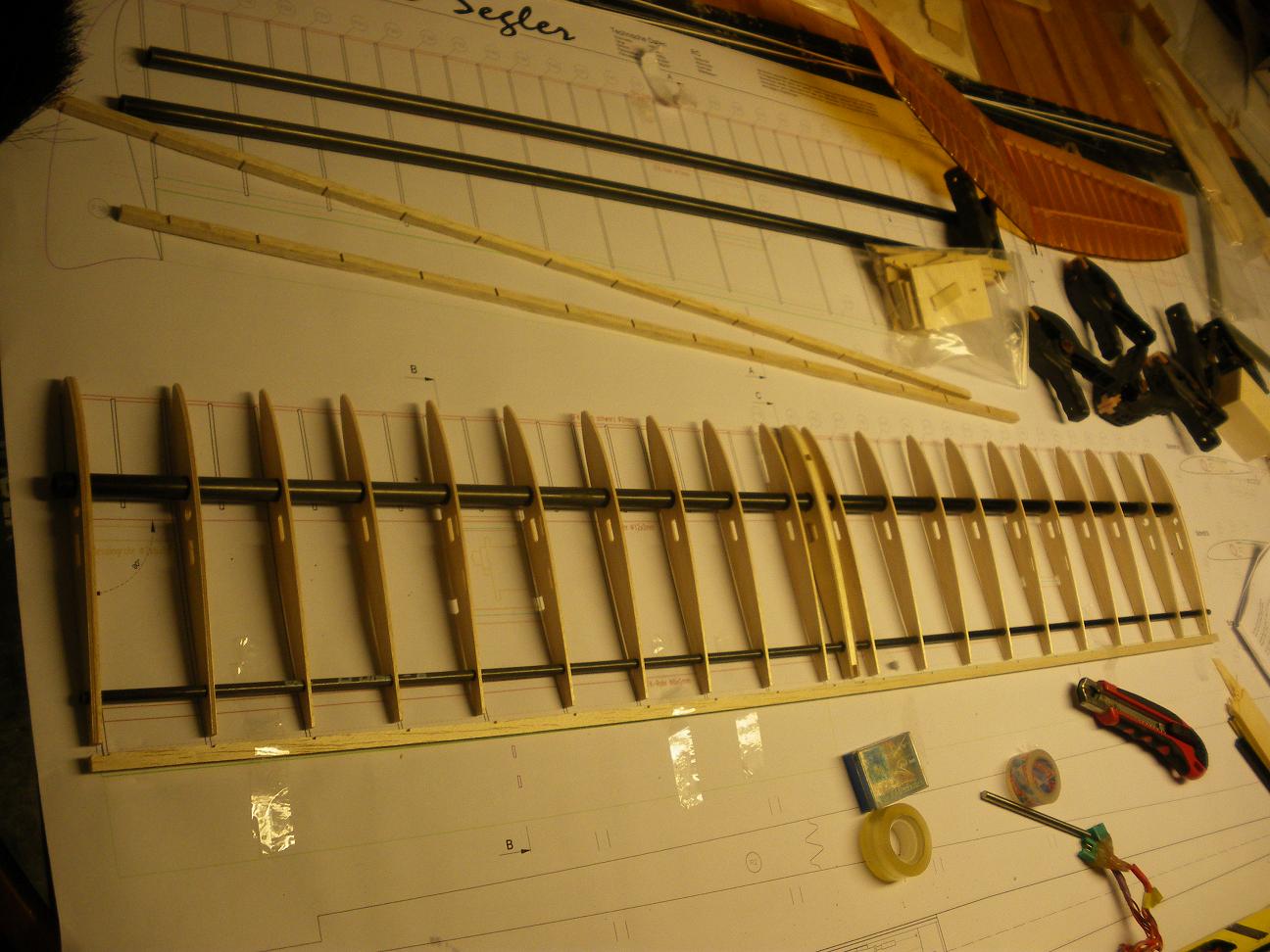

Fortschritt von gestern Abend
stefan 94
Sind die Bilder von der Grösse her in Ordnung oder soll ich sie kleiner machen?
Sind perfekt so... übrigens nachträglich alles gute zum Geburtstag!!!

Da liegt ja eine gelbe SB-SR-Fläche im Hintergrund! Kann das sein das die einen Verzug hat, oder ist das die Perspektive?
uff...da hast du mit dem Bauen noch ziemlich was vor.und ich finde die Bilder sind von der grösse in ordnung.
Zuletzt geändert von Gast am So 11. Jul 2010, 18:56, insgesamt 1-mal geändert.
Ich vermute jetzt mal dass das keine SB-SR Fläche is, da keine D-Box und der Verzug scheint keiner zu sein sondern auch ein anderes Profil oder? :D

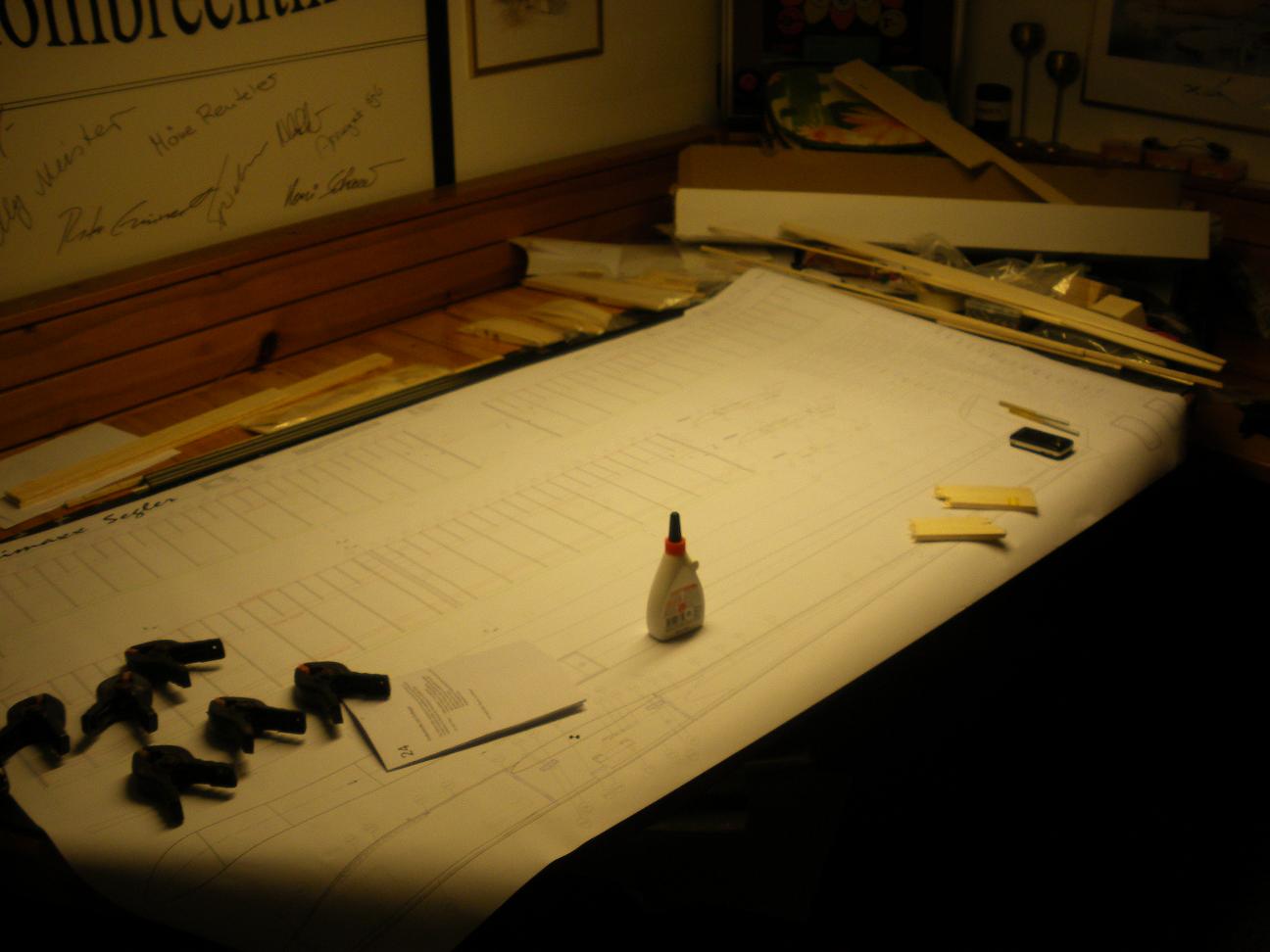

So! Ich bins wieder mal :D Da ich nicht der 24Stunden Bauer bin kann ich sagen dass vielleicht noch heute Abend Bilder des Vertigen Zwischenstücks ikommen.
Mir ist aufgefallen dass ich vergessen habe zu schreiben dass die Bilder von vorhin noch nicht zusammen geleimt wahren :roll:
Die Bespannung kommt jedoch erst ganz am Schluss drauf :( Dass ist eine meiner lieblingsarbeiten,(Auch wenns nicht immer Perfekt aussieht und mans neu machen muss :( )

Hab grad grosse Probleme :evil: Leim ist alle. :cry: Dachte ich gehe morgen einkaufen(Am Samstag hatte ich keine Lust :D ) Dachte der reicht schon so lange :? War wohl nix :roll: :? :cry:
