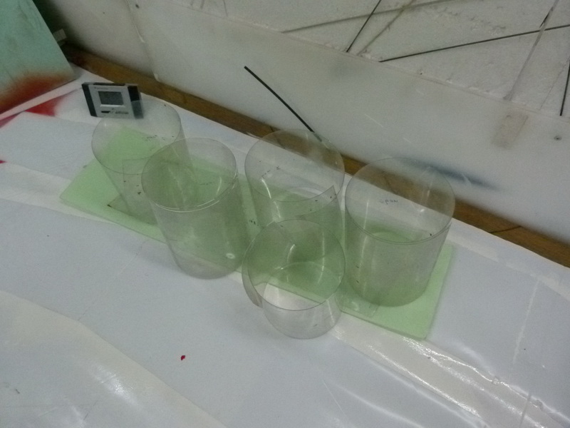

Flächen! Testlaminat Ergebniss
so der laminier versuch mit der mircroballon mumpe an der oberfläche hat zu 50% geklappt.
Positiv ist die wirklich Spiegeglatte Oberfläche , die ganz ohne Pinnholes ist . Die Oberfläche ist wirklich Handfest , da kann man ordentlich Zugreifen ohne das was nachgibt.
Nicht geklappt hat das Eninfärben ! also doch weider LacK auf die Trägerfolie geben.
Der Schichtaufbau im Compsit sieht dann Folgendermaßen aus: Träger/Glättungfolie darauf Farbe die vor dem laminieren Trocken sein muß. Daruf wird dünn ein Harz microballon gemisch Dünn aufgespachtelt.Leichtes einfärben mit Pigmenten hilft heir um eiene eingermaßen gleichmäßige schicht aufzutragen! Auf den Schaumkern wird dann Direkt nass Laminiert , Die mupe auf der Trägerfolie sollte bis zu dem Zeitpunkt lecht angeliert sein.
Der Schaumkern mit dem nassen Laminat wird dann mit der Folie verheiratet . Ab ins Vakuum und in die Gegenformen.
Das Laminagwicht liegt so bei Cfk 160gr/m² bei ca 350 gr/m². Im Standart handlaminat werden vom Hersteller 265gr Harz pro m² 160gr matte Empfohlen.
also lassen sich ca 100gr pro m² fläche einsparen bei Einlagigem Laminat! mit guter verklebung auf dem Schaumkern und und wirklich professionel aussehender Oberfläche.
Den Holm im muster hatte ich nicht getränkt. und das 180 x 180 große flächenmuster stück lies s sich von Hand nur mit roher Gewalt verbiegen und Verwinden.
Das gennte ergbniss ist ohne tempern erzielt worden, also 24 stunden nach erstellung des Laminats, von Aushärtung kann hier noch keine Rede sein.
Somit hat der Vorversuch dann doch ein entsprechend gewünschtes ergebniss gebracht, die pinnholes in der Oberfläche werden wenn man sauber Arbeitet nicht vorhanden sein.
Die oberflächen Härte ist bei einlagigem Laminat sehr hoch gegenüber der verarbeitung ohne die mircroballon mumpe. Genauso positiv wirkt sich die Oberflächenmumpe auch auf die stefigkeit der Flächen aus .
Das ist schon mehr als ich erwartet hatte!

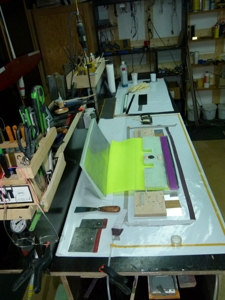

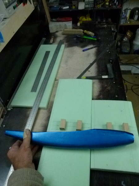

Tragflächen vorbereitung zum Laminieren
so es gibt eien neuen Zwischnsatnd.

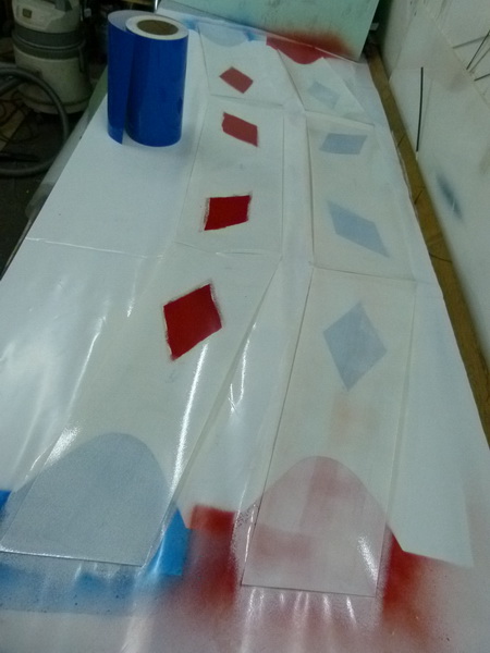

Die Werkstatt wurde Grundgeriningt und die Tische abgeräumt jetzt brauch ich Platz!
Die Abdeckfolien wurden Zugeschnitten, ein Paltz dafür vorbereitet wo ich sie fixieren kann zum Wachsen und Lackieren.
Wärhrendessen werde ich die Holme und den Einbau der Steckungstaschen machen.
Die Folien auf der Rückseite gewachst
vorher das ganze noch mal zusammengelgt um zu sehen ob auch wirklich alles passt!<br />Es gibt eine Menge vorzubereiten bevor das Harzgepansche losgeht.  an dem punkt muß dann alles passen trotz 55 min Tropfzeit des Harzes kann da die Zeit ganz schnell knapp werden.

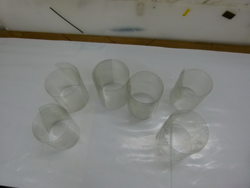

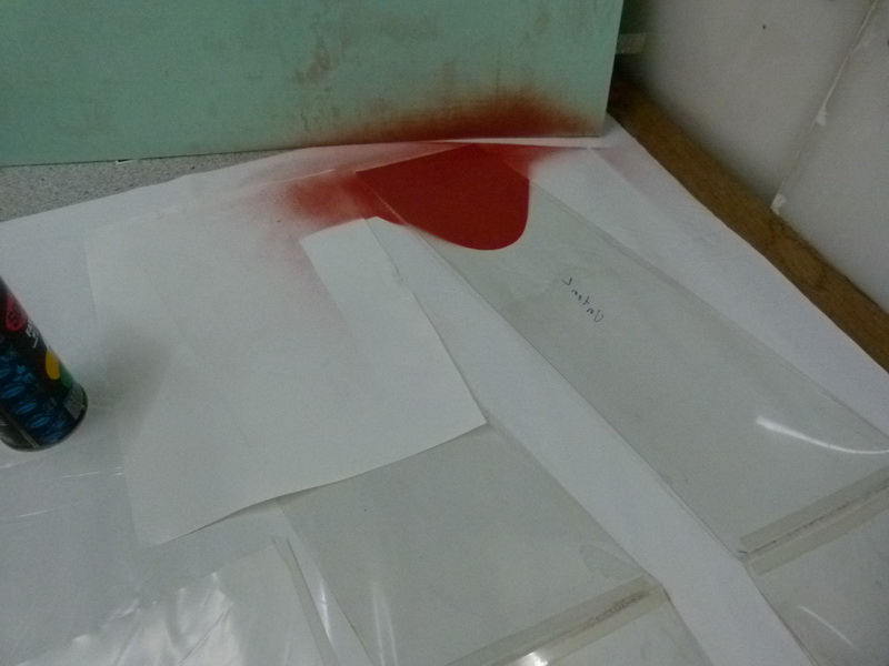

Trennfolien vorbereiten
Die trennfolien sind 6 mal gewachst poliert und....
Der wieße lack fehlt noch
Der ging auch gleich  noch mit

Weisser Lack
Danke Peter wenn alles so wird wie ich mir das Vorstelle , dann wärs was.

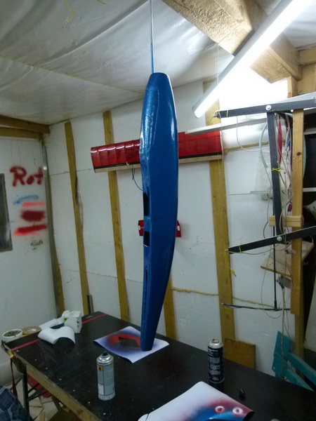

Aber die ersten Probleme tauchen schon auf.
Heute Morgen habe ich die erste Schicht weissen Lack aufgetragen, obwohl ich gestern eien Vorversuch auf einen Folienrest gemacht habe, Löst sich das Rot an beim Lackieren. :roll:
Das hatte ich gestern nicht. :?: :?: jetzt fehlt mir ein cotzsmiely
Das ergibt aber ein ganz neues ungeplantes Desing. :lol:

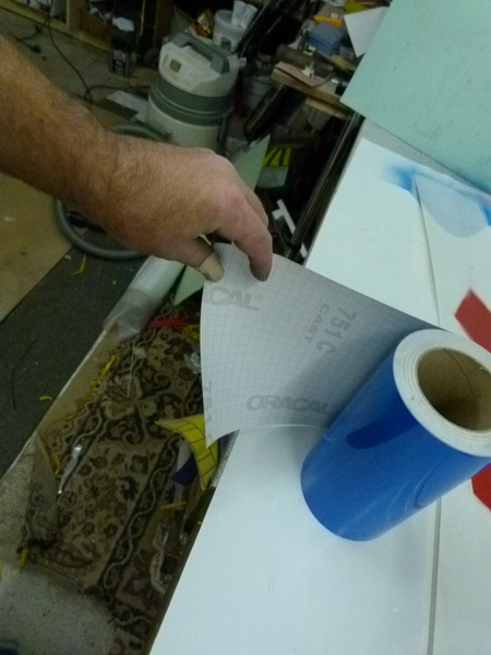

Fazit in Zukunft werde ich wieder mit Klebefoile Arbeiten. Der Arbeitsaufwand ist nicht mal 1/4 der Lackieraktion. Die Gewichtszunahme mit Klebefolie ist 110gr/m²,
leichter wirds mit Lackeiren kaum gehen wenns voll Deckend werden soll auf CFK. Und man hat den Lack gestank nicht Tagelang in der Bude
Das ganze belibt erstmal so und wird so Laminniert, Ich werd halt Nacharbeiten müssen wenn alle fertig ist.
Freude am Frühen morgen.. das Rot löst sich in der 2ten schicht Lack
Die Kelbefoile mit der ich schon gearbeitet habe und die auch in zukunft wieder verwendet wird.

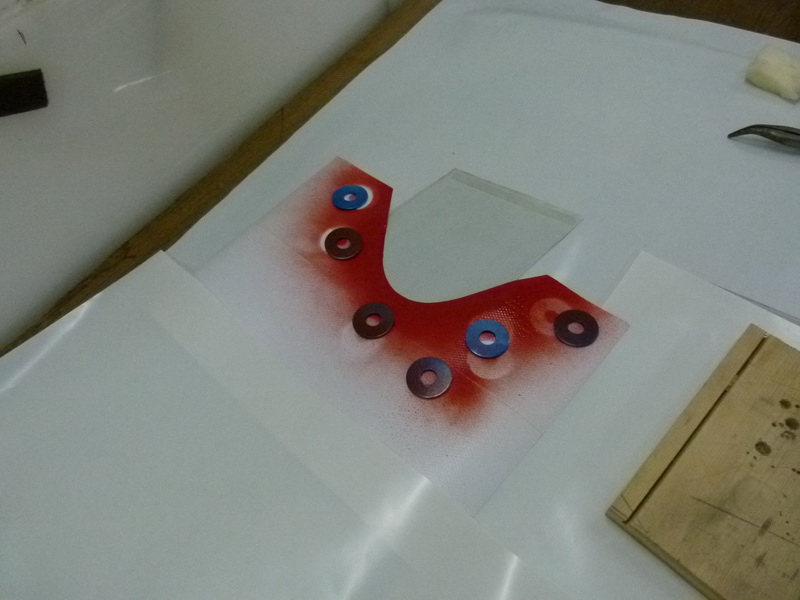

Die Lackirung der Folie war Nix...
Es steht ja schon in der Überschrift...es waren 3 Schichten Weiß notwendig um den Schwarzen CfK Untergund so zu überdecken das im hellen Licht kein Grau dabei herauskommt.
Soweit ist hat das ganze noch kein Problem dargestellt, aber nach Trocknung der dritten Schicht Lack hatte ich dann vollflächig Luftblasen ,obwohl ich 24 gewartet hab bevor ich die dritte Scicht Lack aufgetragen habe.
Gestern habe ich das ganze nach Erneuter guter Durchtrocknung des lacks dann ungedreht und hatte durch das Lösen des rotes eine Zatrosa effecktlackierung. :roll:
Da stend dann fest das das "schöne" Flächndesingn wieder mal der altenMethode weicht.
Die Lackirung leiss sich dank Trennlack gut abziehen und Wiegen. 132gr für 0,54m² bei nachgemessn 0,12-0,13mm Lackschichtdicke. Das hohe Gewicht war auch nicht im Plan.
Vollflächig mit Kelbefolie überzogen ... was nicht unbedingt nötig ist würde eine farbige Oberfläche knapp unter 60gr wiegen.
Der Nuri soll ja Thermiktauglich werden also so leicht wie möglich.
DieFolien sind wieder bereit zum neu Eintrennen

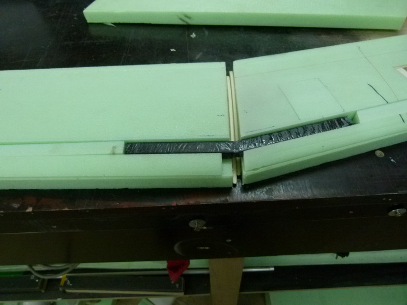

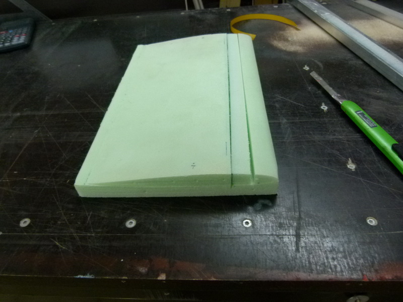

Vorbeitung für den Holm und die Steckungsanbindung
Es geht ein Stück weiter oder halt solang die Beine tragen :roll:

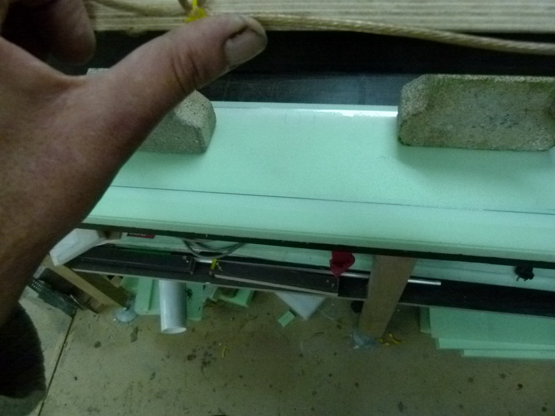

Mit einer vorbereiteten Schleifschine in deiner gegenlatte Wird Oben und Unten an den Schuamkernen die vorgsehene Laminatdicke für den Holm wegeschliffen.
Die Anschlaglatte wird mit doppelseiteigen Kelbeband gegen verrutschen Geseichert
Die Schleiflatte wird beim gefühlvollen ausschleifen etwas verkippt das wieder das Profil entsteht.
Im ideal Fall sieht das dann so aus.

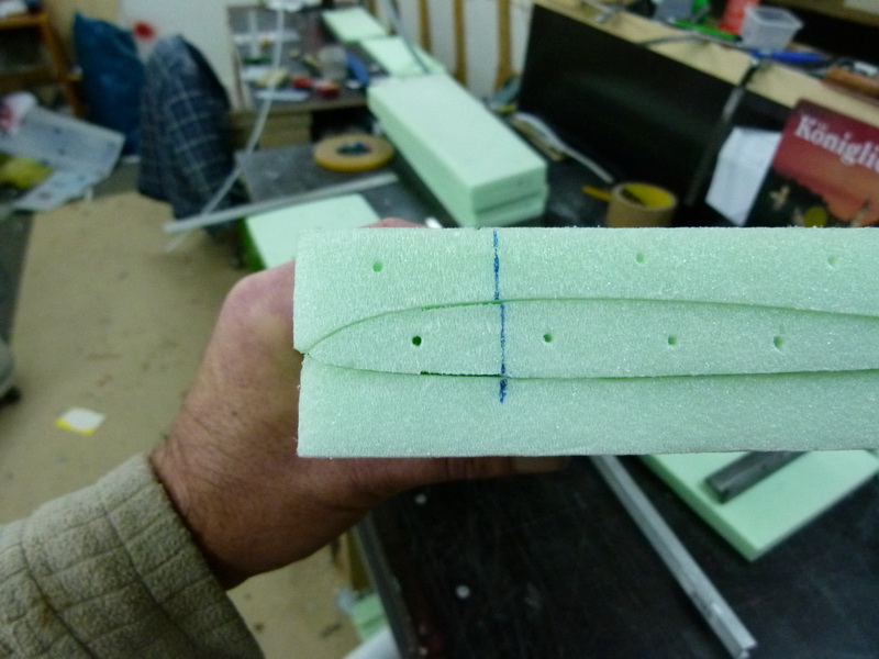

Der erste Schnitt um den Holmkern herausztrenne erfolg mit der Heißdrahtsäge, dazu lege ich dünnes Alu in die Gegenform um Sie nicht mit zu Zerschneiden.
Genaues Ausrichten für den Schnitt und los gehts, Bei dem schnitt führe ich den Heißdrahtbohen mit einer Hand um mit der 2ten das abgeschnitten Teilwegnehmen zu können.
sonst brennt da wo das Blech den Hiezdraht stoppt mehr Material weg.
Den 2ten schnitt mach mit dem Messer an einer aluschine die so vorbereit das Der schnitt Paralell und Winkelig zum ersten läuft.
die schine mit dem einseitgien Abstandhalter für rechtwinkligen Schnitt
Wenn man dann sauber und genau Gearbeitet hat sieht das ganze so aus.
So kommt die Steckung dann in die Flächenteile.

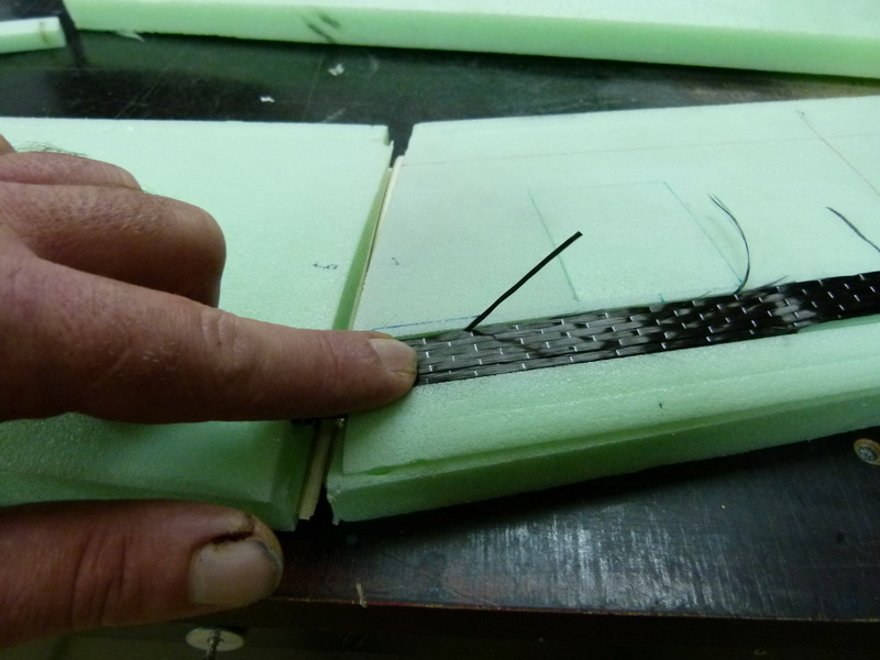

Probehalber habe ich mal Cfk reste eingelegt um su sehen wie ich mit der Anbindung zum Hlom hinkomme, daswird ganz schön eng!
Ingesamt wurden 6 Tragflächenteile so vorbereitet. wiel sich ja Zwischenzeitlich noch ein Brettflügelpaar mit eingeschlichen hat.
Ich bin gesapnnt ob die sich die Steckungstaschen anbindung allein arbeiten lässt oder ob ich den holm gleich mit einarbeiten muss.
So wenig Platzt hatte ich bisher noch nicht für die Flächenverbindung.

Ich Hab den ersten nicht gut gewordenen Verbinder, der genau am Knick an Unterharz litt nich ganz um sonst Mutwillig zerstört.
Aber ich werde das ja sehen.

danke dass du meine vorgebrachten Bedenken so auf deine "Inschenörs-Art" erklärt hast. Für mich als kleinen Techniker reicht zu wissen dass in diesem Fall die Torsion die Biegung, oder umgekehrt, überlagert.
Ich bin mir auch ziemlich sicher dass Bernd H diesen Lastfall nicht simuliert hat. Wahrscheinlich "nur" auf Biegung.
Die Versuchsanordnung wäre für den zutreffenden Fall auch ziemlich aufwändig gewesen.
Wenn man die Verbinder auf beide Lastfälle hin gezielt durchkonstruieren würde ergäbe es eine kleine Doktorarbeit.
Grüße von Heinz

So und jetzt zu was habe ich dieses mal an Materialien getestet. :mrgreen:
Bei der Werksatt umraüm- rep- neu isolieraktion sind mir 2 Reste Mylar beschichtetes Segeltuch in die Hände gefallen .
Nachdem ich ja ohnehin versuche machen wollte mit Mylar als Oberfläche für die postiv Bauweise ... sich der deutsch Fachhandel aber benimmt als hätte die da das voll geheime Nasa Material und ebensolche Preise.... kam mir das gerade recht da ich die Bezugsquelle für das jetzt verbaute Material kenne habe ich mal eien verusch damit gemacht.Sihe Führungsflosse. Ohne holm und sonstigen schnick schnack ergab das Material mit Microballon Mumpe verpresst auf eienem alten nicht so schönen leitwerkszuschnitt eine deutlich höhere steiffigkeit in alle Richtungen als eine Lage 160er CFK Gewebe diagonal.
das fertiggewicht mit verklebung ligt bei 190gr/m²
So hab ich dann auf einer Fläche den ersten versuch gemacht mit Cfk Cbox vorne und Cfk Holm nach austempern war das Ergebniss erstaunlich Stabil.
Zum verpressen habe ich meiene Negativschlen alu verkleidet.
Das Mittelteil komplett Vorbereitet zum Laminieren  die ruder sind schon in einem  voherigen Arbeitsgang  gefertigt worden also fest mit dem Material verklebt. Die vorrichtung links und rechts dient dem setzen  der Holmtaschen in einem Arbeitsgang  Das ganze liegt schon auf der noch aufgegklappten Vakuumtasche.
