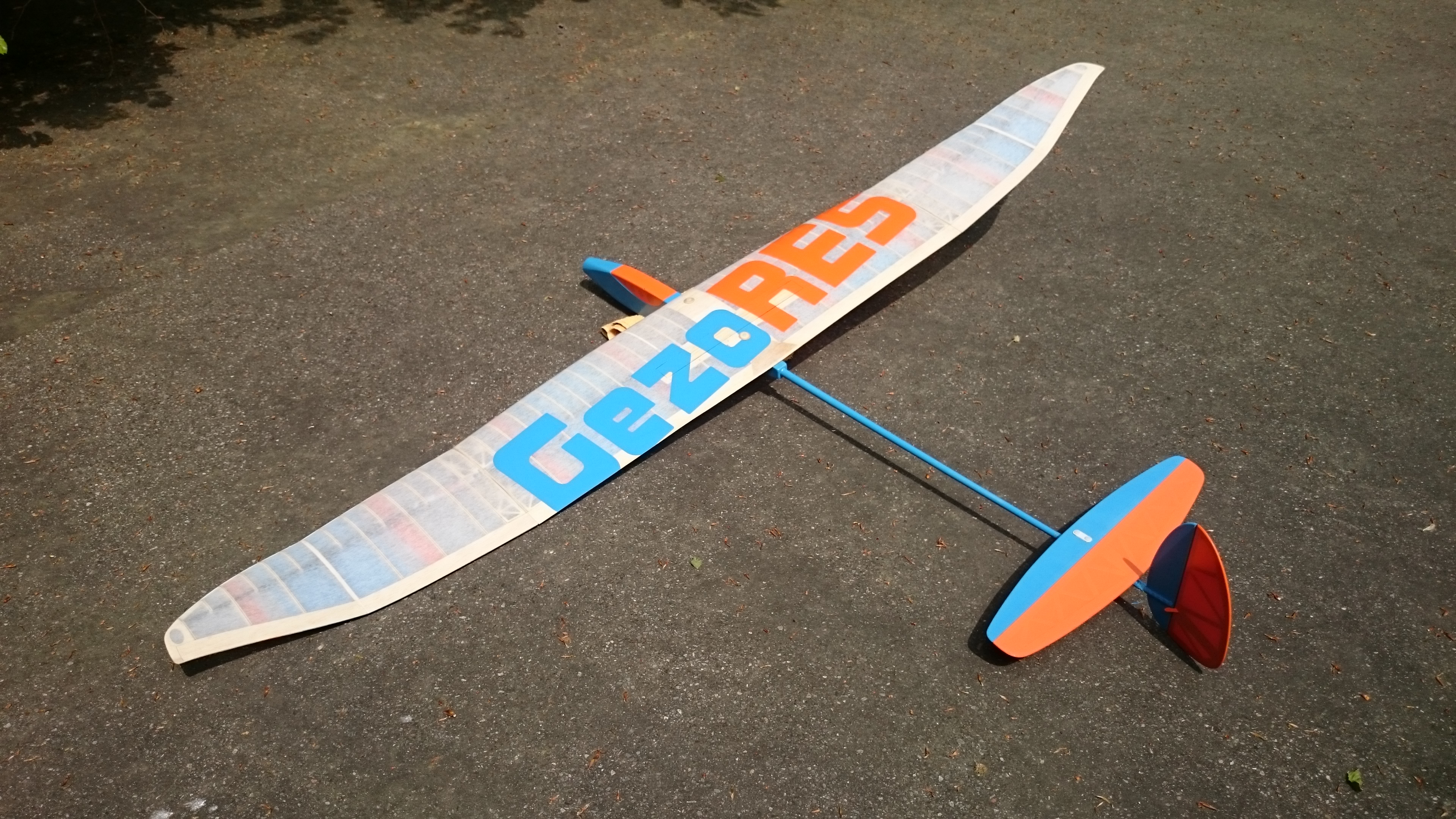

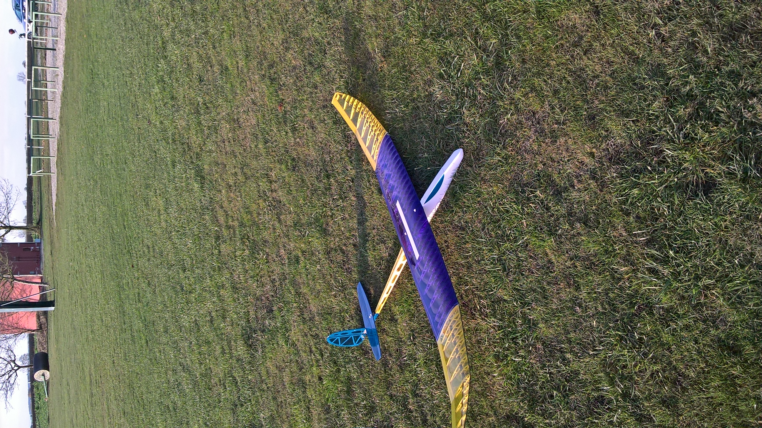

Hab meinen E-Gezores mal restauriert also neu bespannt und dieses mal etwas mehr Farbe spendiert.
Nun mal noch die Seilanlenkung und RC Inereien wieder rein basteln dann kann es wieder los gehen.

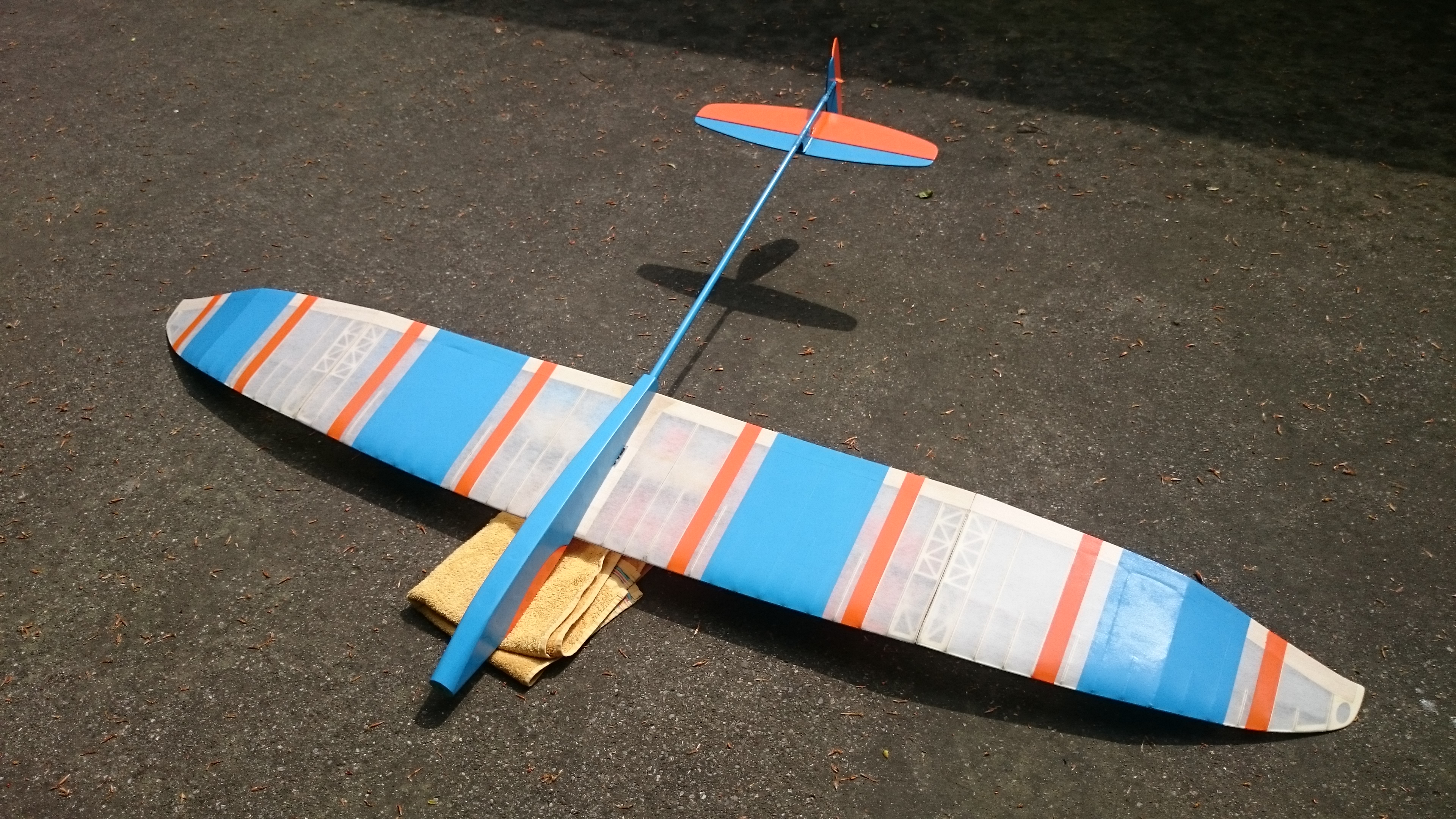

Danke! Ich hoffe das ich den Flieger jetzt auch jenseits von 400m dank der Blockstreifen schnell wieder finde nach dem man mal kurz aufs Senderdisplay geschaut hat :mrgreen:

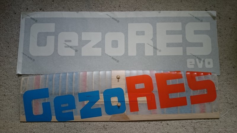

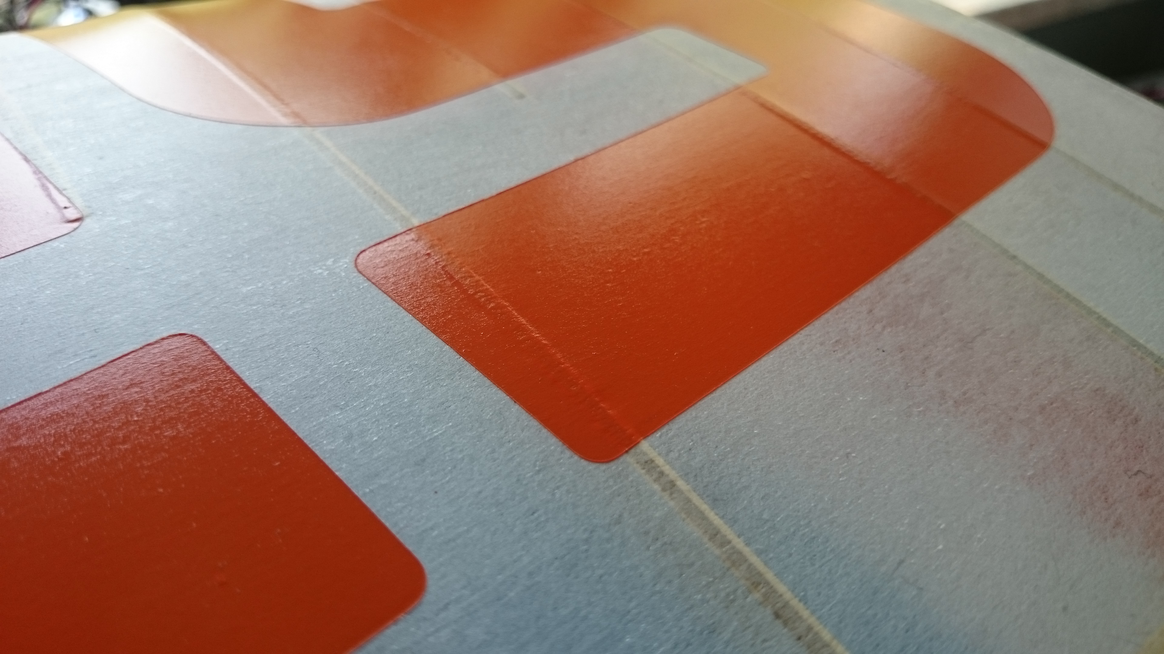

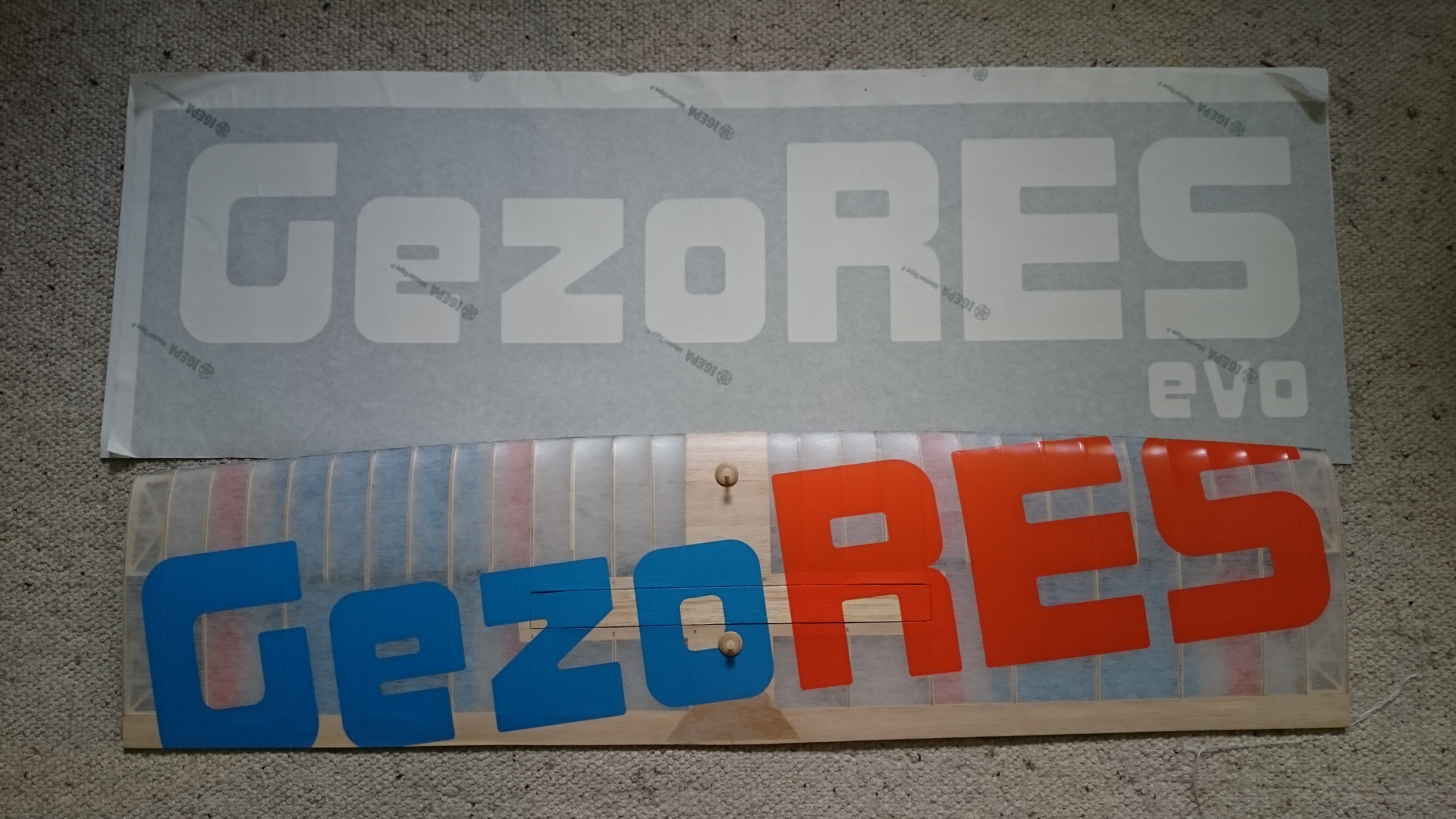

Die ganze Farbe ist mit günstigem Baumarkt Dosensprühlack lackiert. Den Schrifftzug hab ich mir beim Werbefritzen meines Vertrauens ploten lassen kostet in der Größe ca 100x30cm nur knapp 13€.

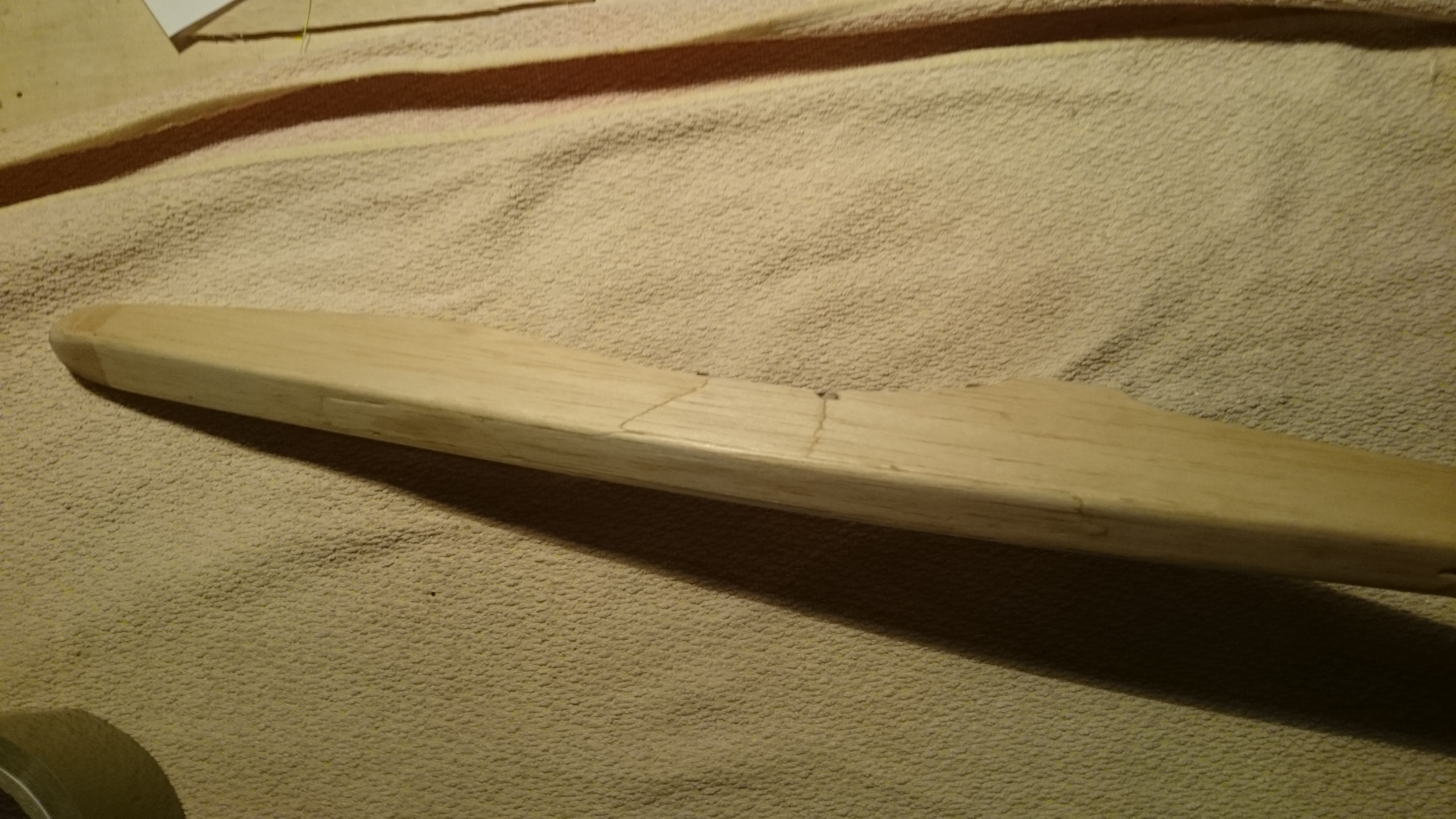

Ich hatte heut immer mal wieder Landedreher mit meinem LightGezores da ich quer zum Wind auf einem Feldweg landen wollte um nicht ins Feld laufen zu müssen. Dabei ist mir dann der Rumpf angeknackst vllt ist das Holz mit der Zeit auch zu sehr ausgetrocknet und dabei spröder geworden. Nun lackiere ich da Vlies 90° zur Balsafaser dann sollte es wieder gut sein und wenn ich noch meine restliche Seider finde kommt davon auch noch eine im ganzen umhüllende Lage drauf da das Vlies nur mehr oder weniger mit Falten um die Kannten geht. Zum Glück ist mir das noch vor der Farblackierung passiert ich war gestern schon fast dabei bin dann aber doch fliegen gegangen :mrgreen:

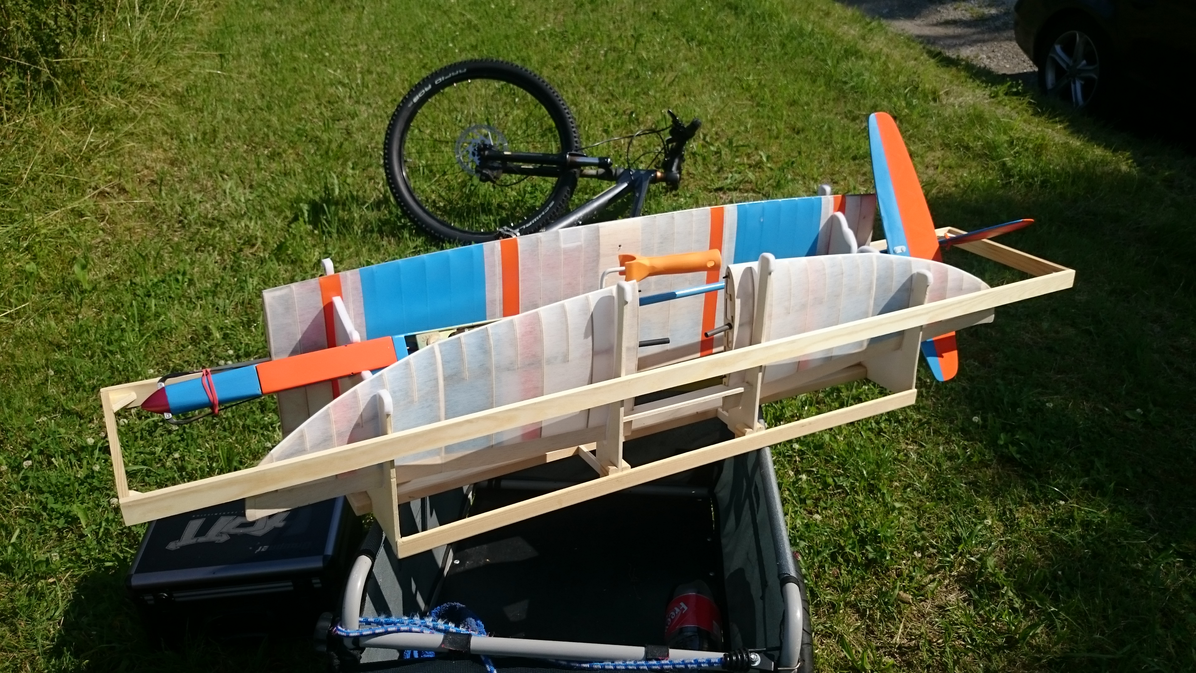

Das ist nicht auf meinem Mist gewachsen aber ich finds genial einfach was man alles zweck entfremden kann:

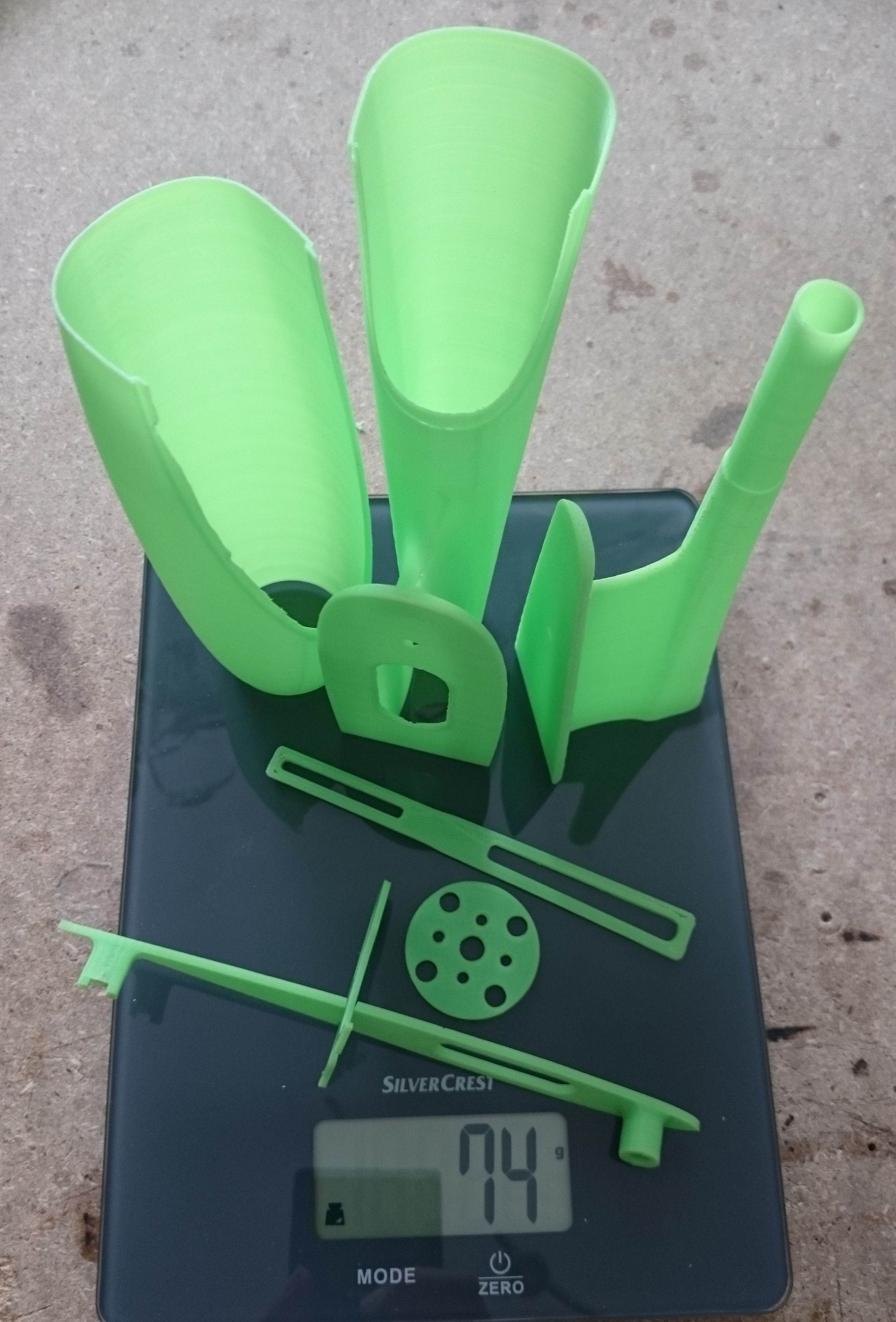

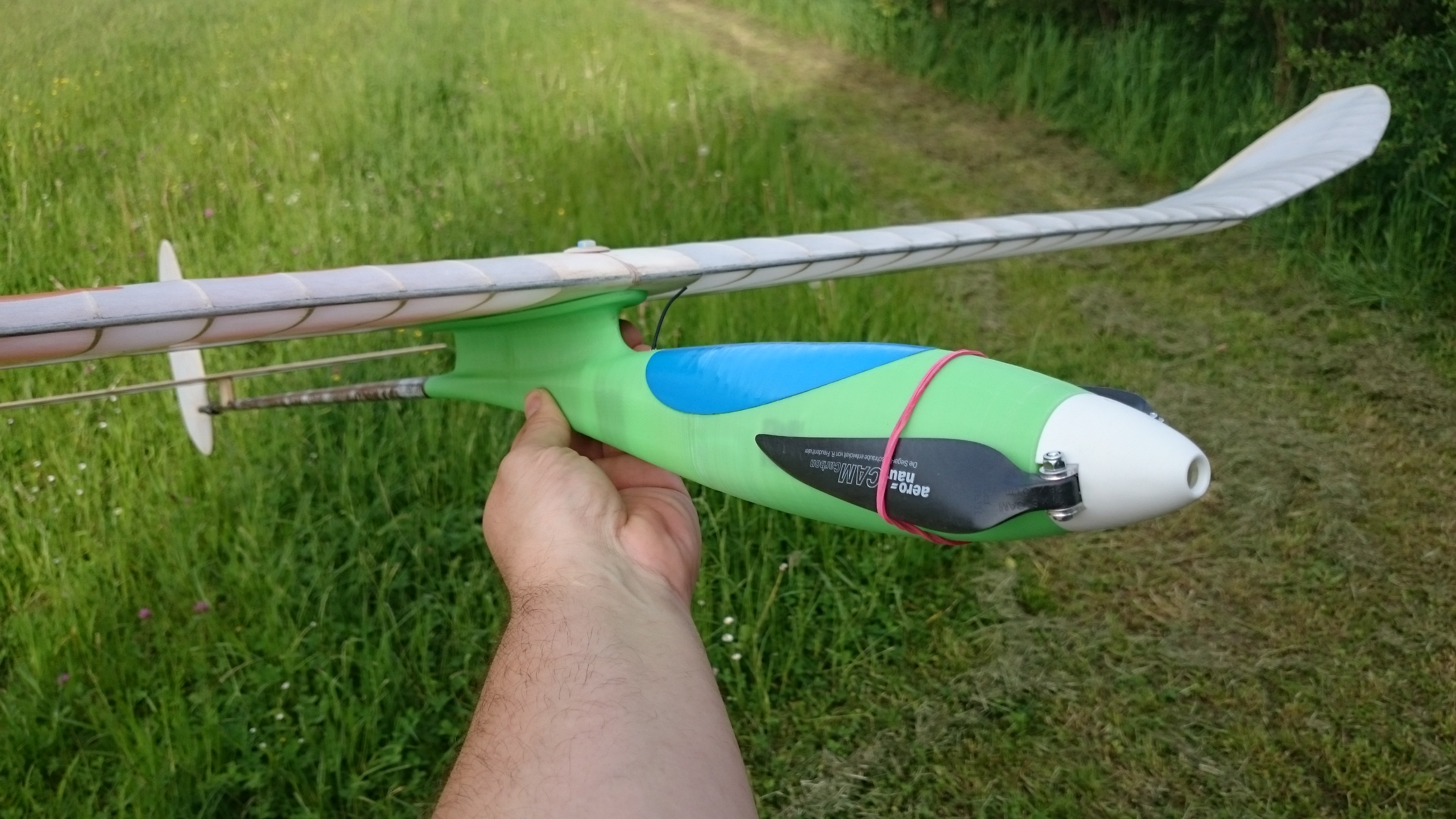

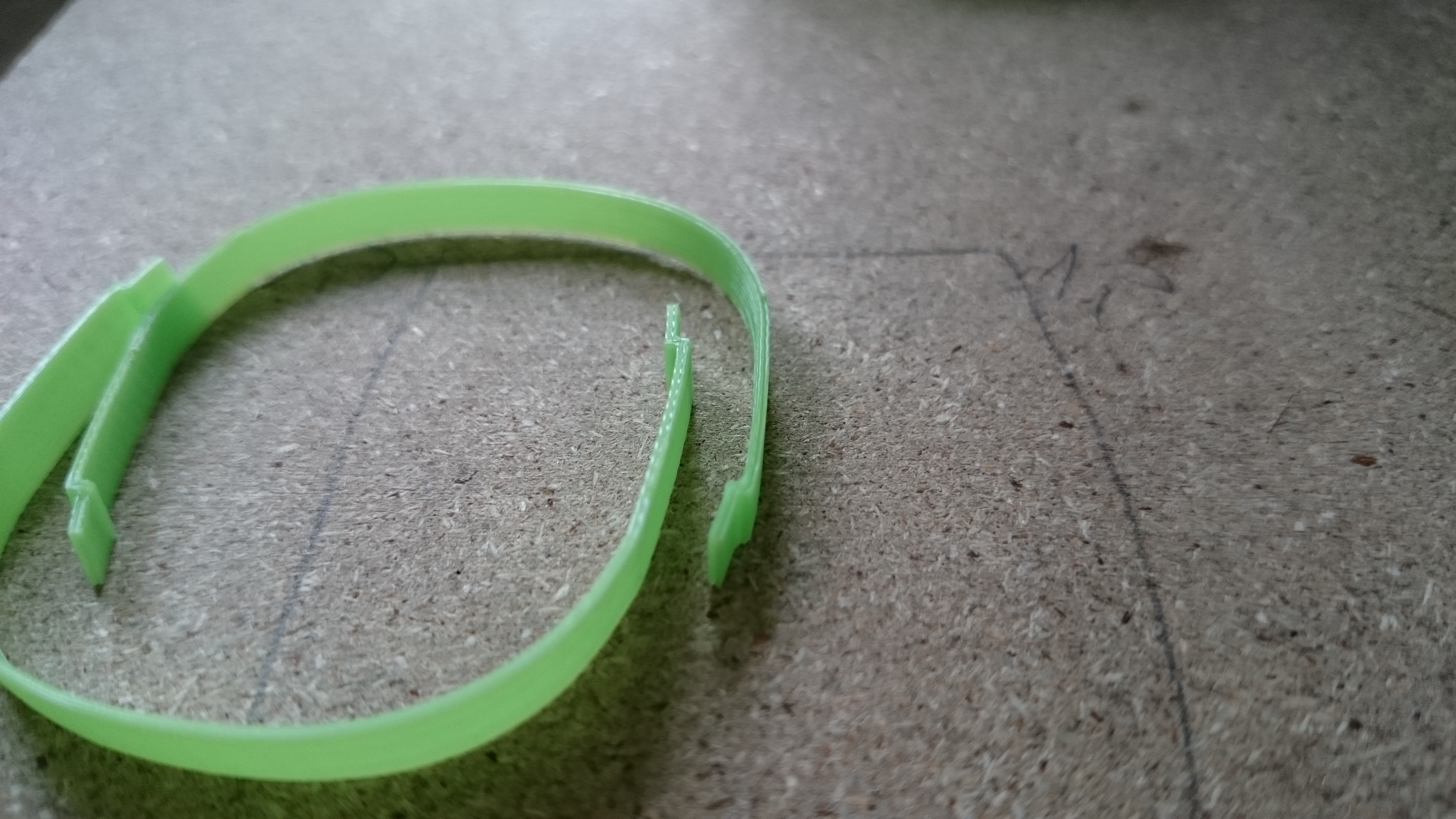

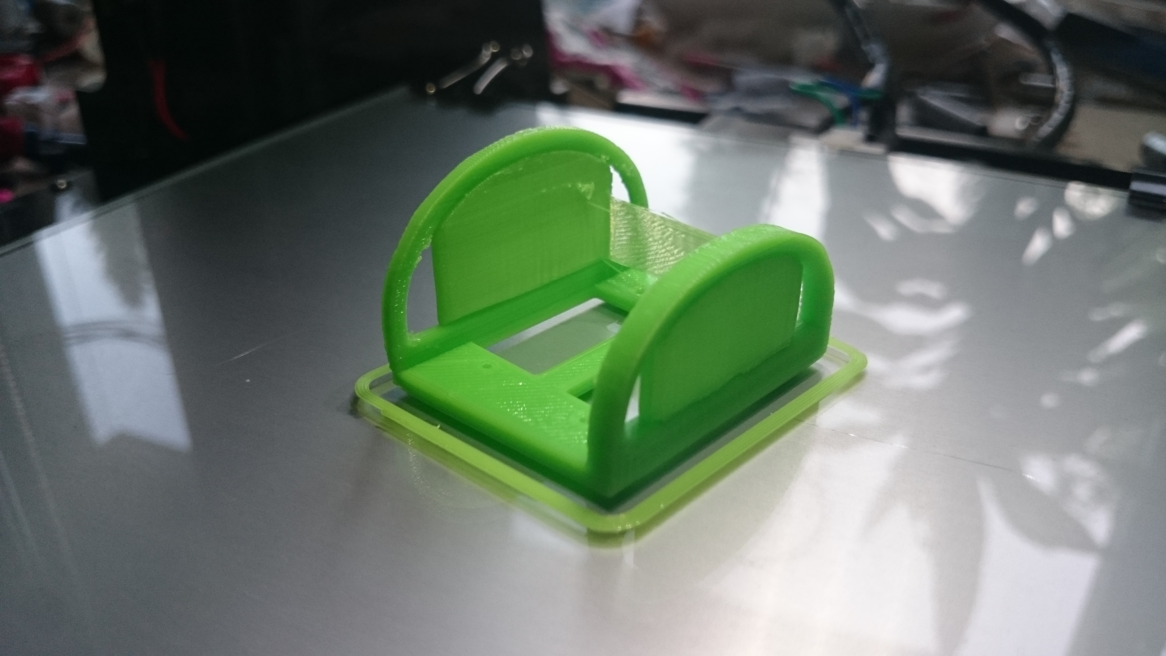

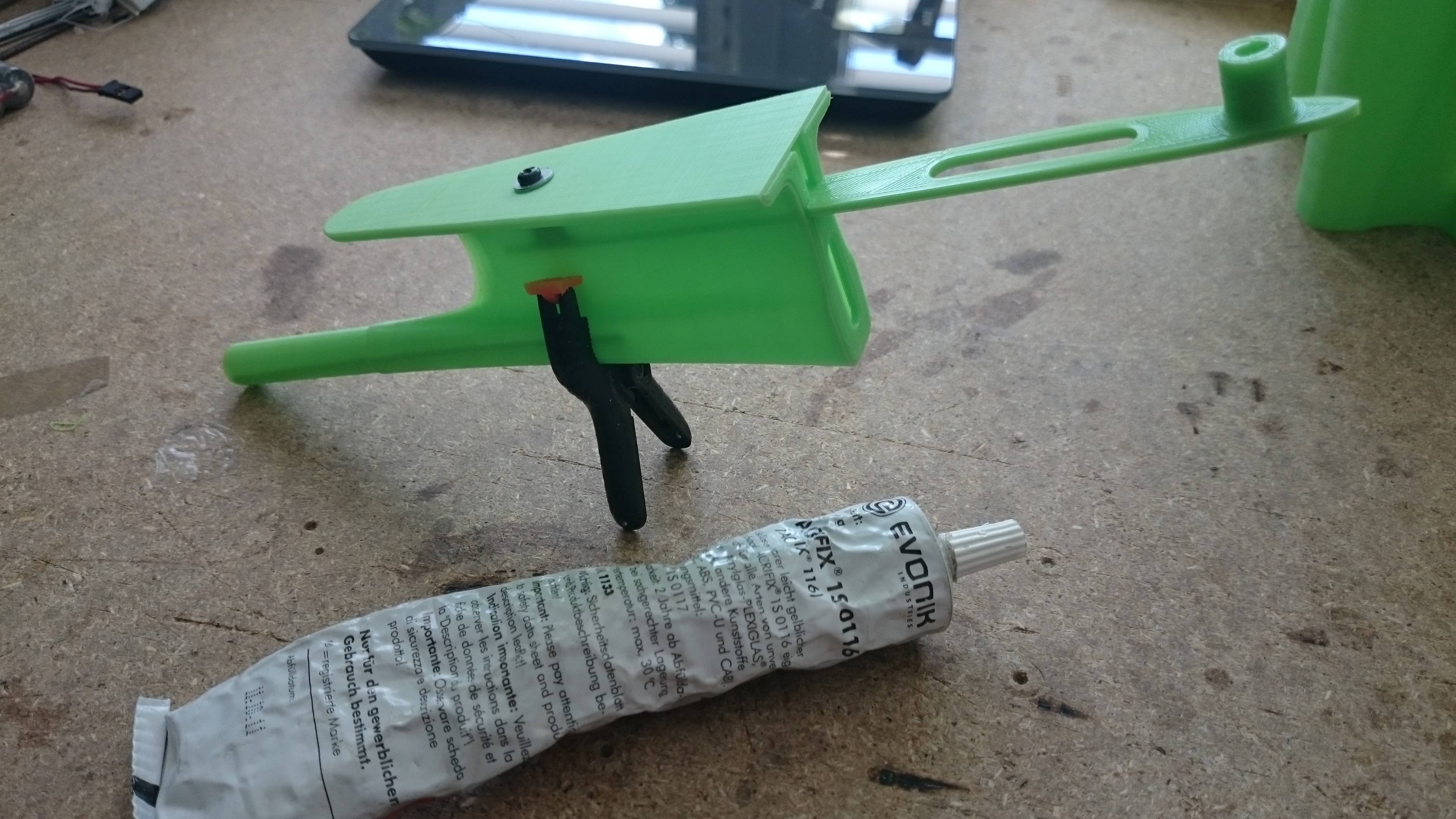

Jetzt hat man schon mal einen 3D Drucker...
Und will sicherlich nicht den tausendsten Yoda oder Pikatchu drucken den man eh nach einer Wocher nicht mehr anschaut.

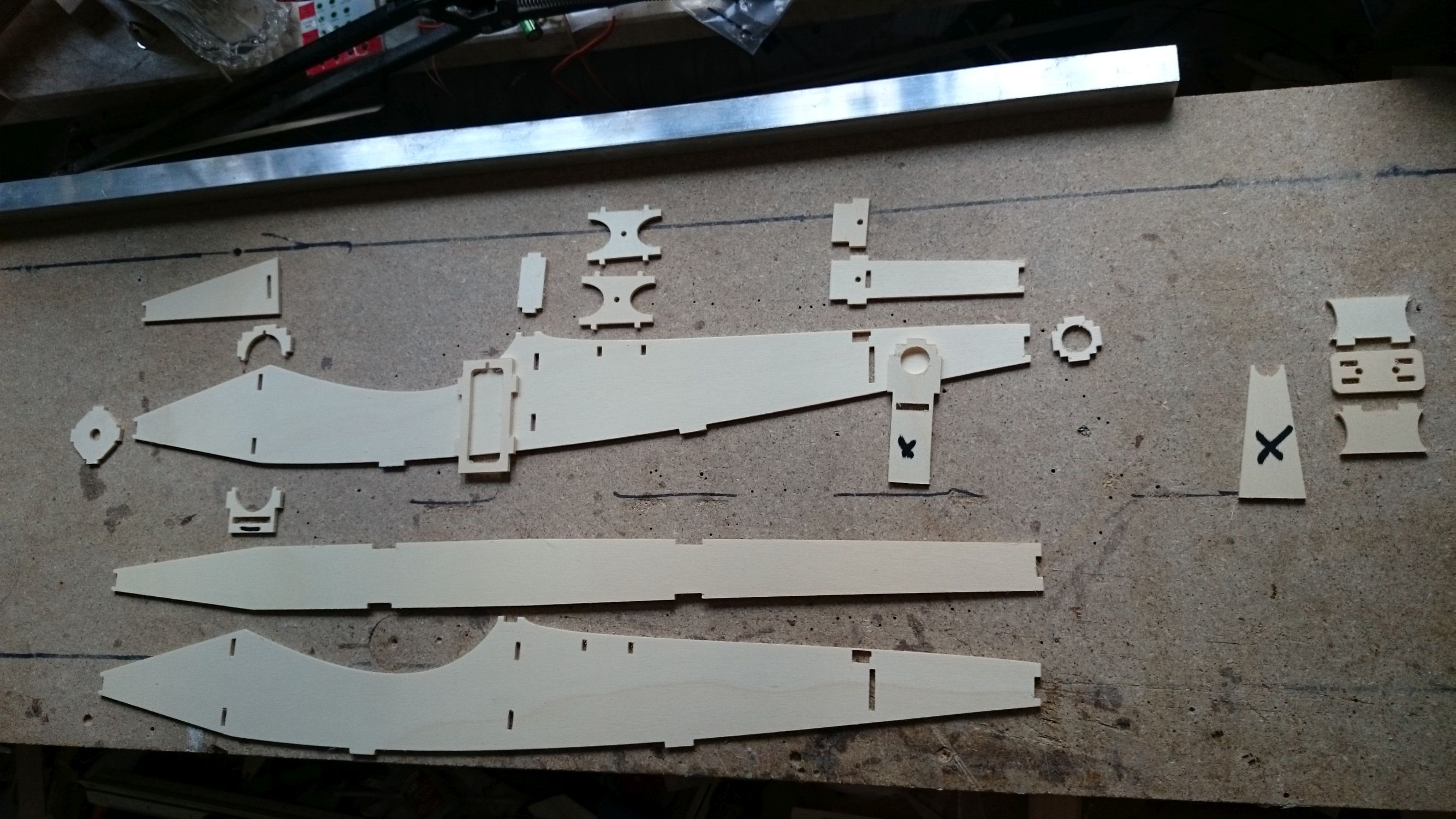

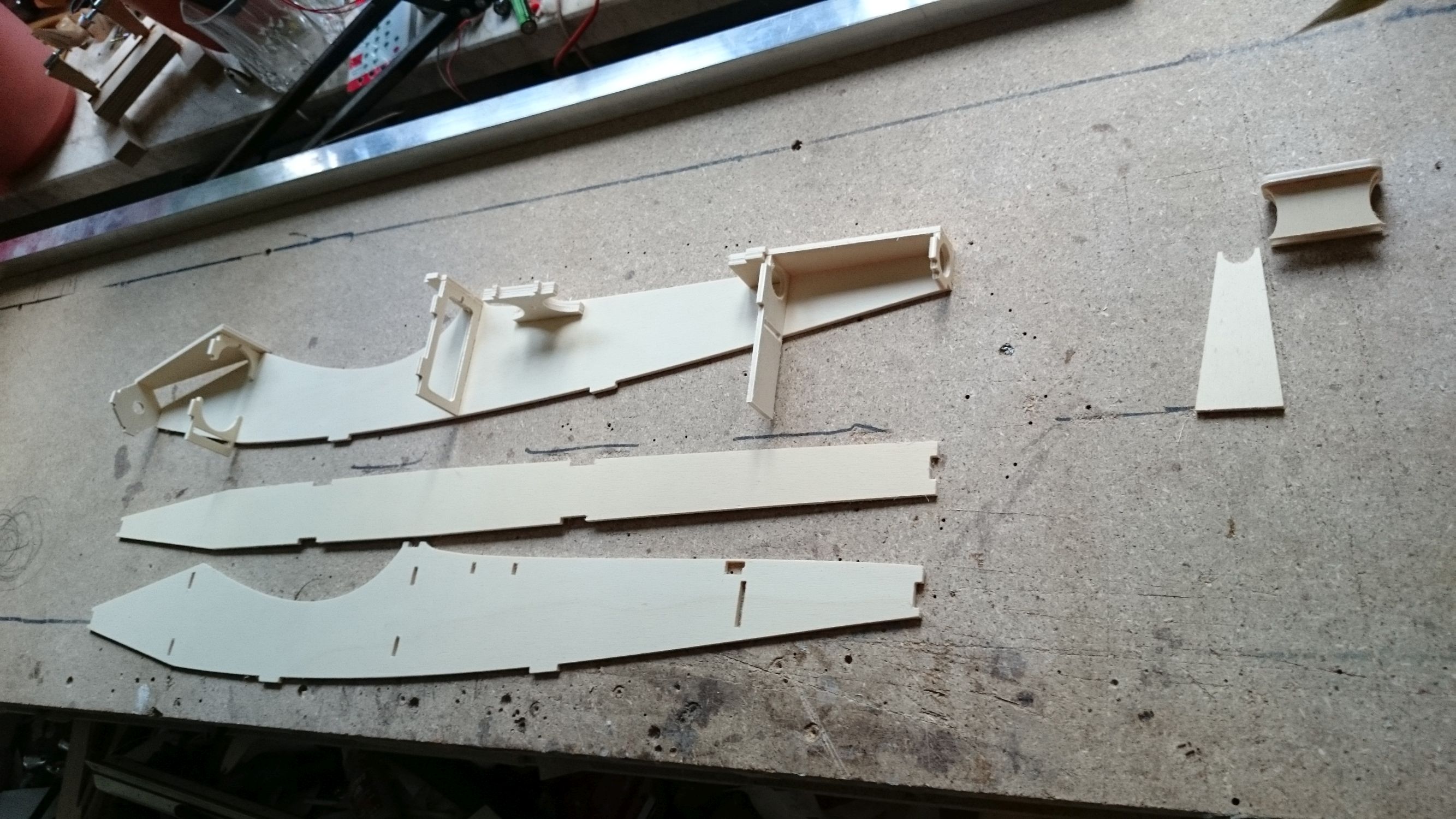

Da schreit mein Light GezoRES nach einem E-Rumpf und obwohl dafür schon längst gefräste Teile da liegen kommt alles ganz anders. :mrgreen:
Geklebt sind die Teile mit Acrifix 1S 0116 das ist die Variante mit Lösemittel und härtet auch ohne UV Licht Glasklar aus. Tangit und der Revell Plastekleber haben nicht so gut gehalten und Sekundenkleber sah nich so dolle aus und löst den Kunststoff auch nicht so an da hätte ich kein so gutes Gefühl. Der Rumpf ist aber schon fast wieder Geschichte, ich denke das PLA mit 200° zu kalt gedruckt so das die Bindung der einzelnen Layer leidet. Ansich ist er druckfest aber im Haubenbereich hats nun doch noch nicht gehalten. Die Bruchteile sehen schon fast aus wie ein Revell Fliegerchen das erspar ich euch :mrgreen:

Hallo Michael, das Rumpfmaterial aus dem Drucker ist aber nicht RES-regelkonform :shock: ....ich meine aber nicht wegen dem Material, sondern wegen der Farbe....Grün :shock: :shock: :P :mrgreen:
Tolle Sache was der Drucker fabriziert, schade dass die Festigkeit nicht für den Alltagsbetrieb taugt, aber das wird sicher auch noch und als Urmodell für den Formenbau taugts bestimmt. Weiter viel Spaß damit und ich bin gespannt was Deine Kreativität im Laufe der Zeit alles aus dem Drucker holt :thumbup:

Selbst wenn das Material tatsächlich nicht langfristig taugt, als Urmodell sieht es perfekt aus. :)
Mit dem passenden Druckkopf kannst du ja auch Kohlefaserverstärktes Plastik drucken...
3d-druck ist in diesem Hobby auf jeden Fall die Zukunft.
Pierre Rondel hatte z.B. mal 3d-gedruckte Servobretter vorgestellt. Sehr geil auch.
Hast du die Files auf Thingyverse oder so gepostet?

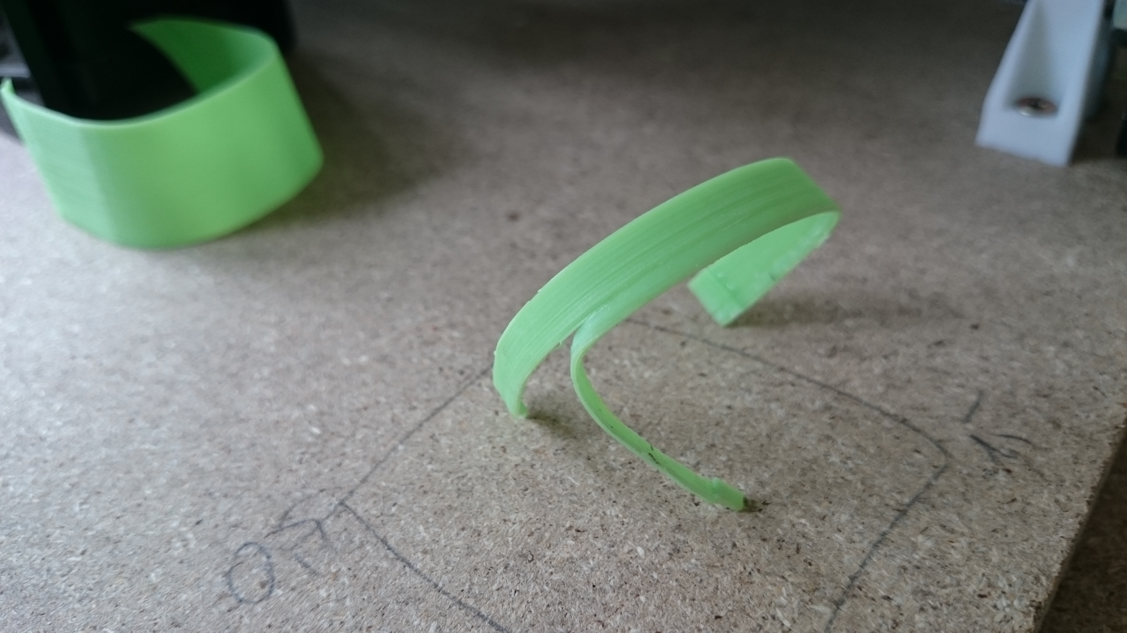

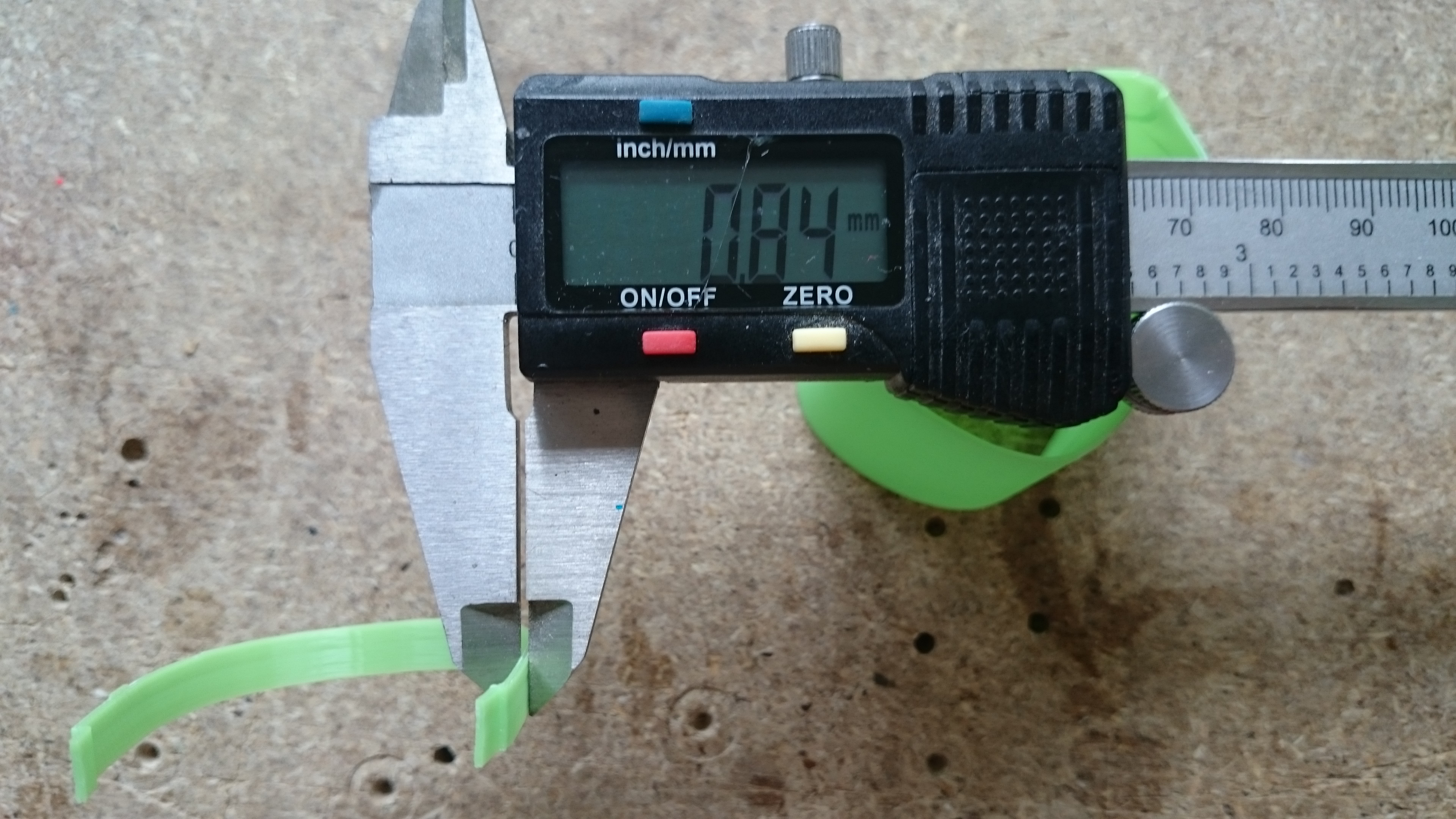

Re: GezoRES
Moin Leude
Ist den Plaste überhaupt RES Regelkonform abgesehen von der Farbe? :P
Grün sah bei Amazon günstig am besten aus und ist auch ein guter kontrast zum grau oder weißem Spritzspachtel / Füller :mrgreen:
Ich gehe einfach mal davon aus das die Parameter des Drucks nicht stimmen.
Wandstärke nur zwei Linien und die auch bestimmt zu kalt gedruckt mit etwas Kraft kann man sie so ausseinander ziehen und erkennt die Bahnen. Auf dem ersten Bild sieht man auch die weisen Punkte also das nur da die nächste Lage gehalten hat. Die Klebenaht ist deutlich fester und es reist dann doch wieder eine Bahn daneben. Ich probiere dann mal drei und heißer gedruckt dann kommt die Wanstärke auf ~1,3mm, ohne Bauteilkühlung so das sich die einzelnen Layer besser mit einander verbinden können.
Thingiverse wäre dann vielleicht interesant wenns passt und funktioniert, die Flügelauflage und Befestiegung ist halt auf GezoRES abgestimmt.
An Filamenten gibt es ja mitllerweile alles was das Herz begehrt sogar "Wood" dann wäre ja die Holzoptik wieder hergestellt. :mrgreen:
Realyser
Beiträge: 235
Wohnort: Steinheim-NRW
Re: GezoRES
Beitrag von Realyser »
Sieht doch gut aus.
Ich habe für ne Spariane mal nen Rumpf gedruckt. Leider ist der Flügel nichts geworden, da die Vakuumpumpe gesponnen hat...
Zweiter Versuch steht noch aus....hab ja nunmal den Rumpf jetzt hier liegen :D

Re: GezoRES
paulpanter82 hat geschrieben:Cool gleich mit Griffmulde :thumbup:
Ja, auf dem Bild ist schon Version 3, mit Wurfloch, Griffmulden (die vorherigen Versionen waren bescheiden zu greifen),
Schwerpunkt min max Markierung, passender Ausschnitt fürn Eneloop und passendes Loch für die Multiplex Ladebuchse bzw. Ein-Aus Schalter.
Flächenbefestigung hatte ich mich noch nicht entschieden, daher ist die noch nicht drin...
