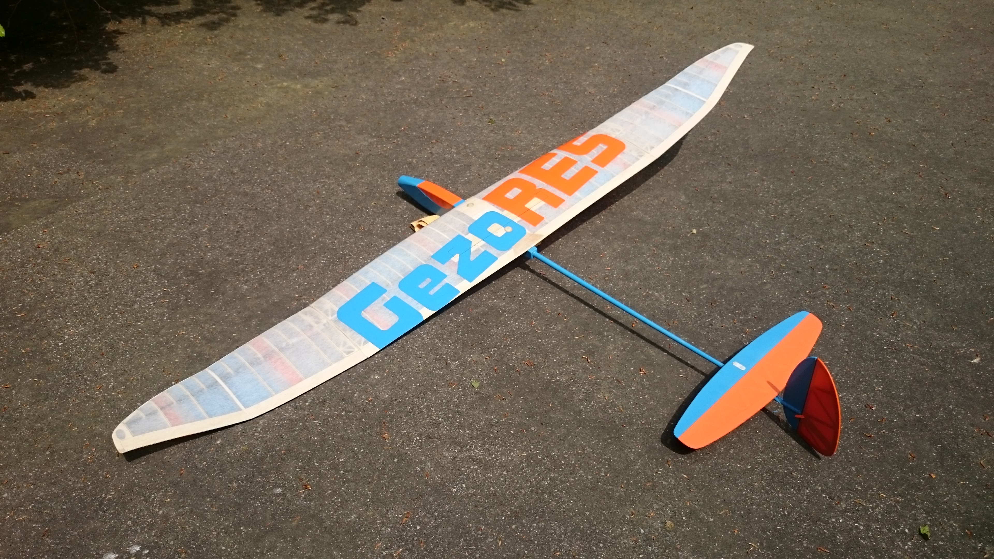

Moin Leude
Hab meinen E-Gezores mal restauriert also neu bespannt und dieses mal etwas mehr Farbe spendiert.
Nun mal noch die Seilanlenkung und RC Inereien wieder rein basteln dann kann es wieder los gehen.

Moin Nobby
Danke! Ich hoffe das ich den Flieger jetzt auch jenseits von 400m dank der Blockstreifen schnell wieder finde nach dem man mal kurz aufs Senderdisplay geschaut hat :mrgreen:

Sieht echt gut aus...was ist das für Folie?
Hast du die Folie runtergepuhlt die vorher drauf war? Denn ich bin am überlegen meinen Antist Res auch nochmal zu bespannen...wegen dem Verzug in der Fläche.
Siehst du da Probleme? Oder wie hast du das gemacht Michel?

Das ist Vlies mit Spannlack ich nutze schon lange keine Folie mehr. Was mich auch daran hindert meinen XRes mit Folie zu testen :roll:
Vlies oder eher den Spannlack kann man ja wieder mit Aceton lösen das geht auch recht schnell und wenn der Lack aufgeweicht ist läst sich das Vlies abziehen.
Die ganze Farbe ist mit günstigem Baumarkt Dosensprühlack lackiert. Den Schrifftzug hab ich mir beim Werbefritzen meines Vertrauens ploten lassen kostet in der Größe ca 100x30cm nur knapp 13€.

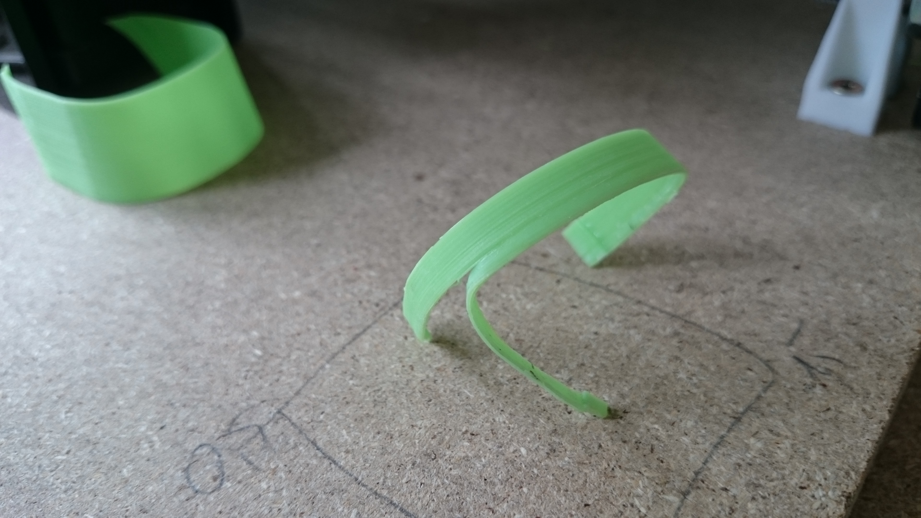

Jetzt hat man schon mal einen 3D Drucker...
Und will sicherlich nicht den tausendsten Yoda oder Pikatchu drucken den man eh nach einer Wocher nicht mehr anschaut.
Da schreit mein Light GezoRES nach einem E-Rumpf und obwohl dafür schon längst gefräste Teile da liegen kommt alles ganz anders. :mrgreen:
Geklebt sind die Teile mit Acrifix 1S 0116 das ist die Variante mit Lösemittel und härtet auch ohne UV Licht Glasklar aus. Tangit und der Revell Plastekleber haben nicht so gut gehalten und Sekundenkleber sah nich so dolle aus und löst den Kunststoff auch nicht so an da hätte ich kein so gutes Gefühl. Der Rumpf ist aber schon fast wieder Geschichte, ich denke das PLA mit 200° zu kalt gedruckt so das die Bindung der einzelnen Layer leidet. Ansich ist er druckfest aber im Haubenbereich hats nun doch noch nicht gehalten. Die Bruchteile sehen schon fast aus wie ein Revell Fliegerchen das erspar ich euch :mrgreen:

Hallo Michael, das Rumpfmaterial aus dem Drucker ist aber nicht RES-regelkonform :shock: ....ich meine aber nicht wegen dem Material, sondern wegen der Farbe....Grün :shock: :shock: :P :mrgreen:
Tolle Sache was der Drucker fabriziert, schade dass die Festigkeit nicht für den Alltagsbetrieb taugt, aber das wird sicher auch noch und als Urmodell für den Formenbau taugts bestimmt. Weiter viel Spaß damit und ich bin gespannt was Deine Kreativität im Laufe der Zeit alles aus dem Drucker holt :thumbup:

Ist den Plaste überhaupt RES Regelkonform abgesehen von der Farbe? :P
Grün sah bei Amazon günstig am besten aus und ist auch ein guter kontrast zum grau oder weißem Spritzspachtel / Füller :mrgreen:
Ich gehe einfach mal davon aus das die Parameter des Drucks nicht stimmen.
Wandstärke nur zwei Linien und die auch bestimmt zu kalt gedruckt mit etwas Kraft kann man sie so ausseinander ziehen und erkennt die Bahnen. Auf dem ersten Bild sieht man auch die weisen Punkte also das nur da die nächste Lage gehalten hat. Die Klebenaht ist deutlich fester und es reist dann doch wieder eine Bahn daneben. Ich probiere dann mal drei und heißer gedruckt dann kommt die Wanstärke auf ~1,3mm, ohne Bauteilkühlung so das sich die einzelnen Layer besser mit einander verbinden können.
Thingiverse wäre dann vielleicht interesant wenns passt und funktioniert, die Flügelauflage und Befestiegung ist halt auf GezoRES abgestimmt.
