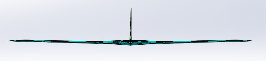

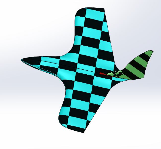

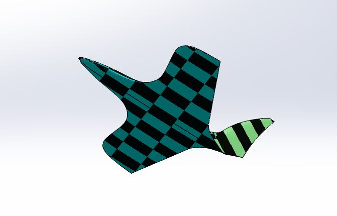

Nicht das ihr meint ich mache hier nicht weiter ,

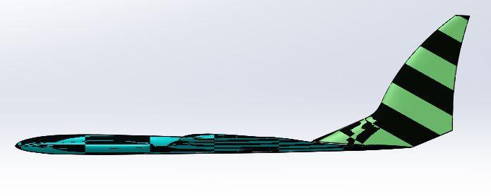

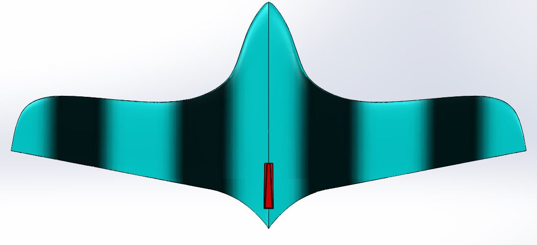

hier mal das Leitwerk ,
es gibt vorschritte so sieht nun der Flieger aus , das was man so rot schimmern sieht im Bereich Leitwerk ist die Befestigung
vom Leitwerk , die in den Flügel mit einer 14x14mm Dreikantleiste realisiert wir ,
Kleinigkeiten sind nun noch zu machen , aber auch die erfordern zeit .

Hallo Norbert
Das sieht richtig Rattenscharf aus mit dem Schachbrettmuster, wäre sicher mal eine Variante wert. :thumbup: :thumbup: :thumbup: :thumbup:
Klasse Arbeit die du da machst. Bin gespannt was am Ende dabei rauskommt.

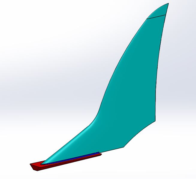

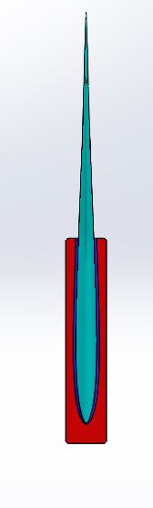

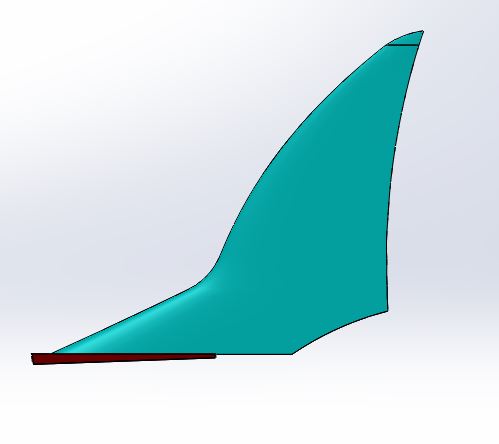

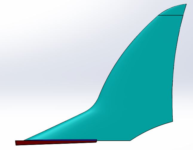

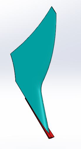

so sieht nun die Finne aus , sie hat einen Befestigungskulisse bekommen , und der Hintere teil ist nun abgerundet
Norbert1 hat geschrieben:der Hintere teil ist nun abgerundet
Hi Norbert,
ich meinte mit abrunden den oberen Teil, aber der runde untere Teil sieht jetzt doch ganz nett aus und paßt zum Bürzel des Hauptflügels.
So ungefähr meinte ich das, oben rund in rot:
Finne1 (1)obenrund.JPG (23.77 KiB) 4267 mal betrachtet
Die Aufnahmekulisse funktioniert so noch nicht, der Überstand über die Finnenoberfläche hinten sollte etwa so breit wie vorne sein un ist im Moment noch zu gering.
Ich hab Dir eine Mail geschickt und das nochmal etwas ausführlicher erklärt.
Hier mal geändert nur wer macht die Finne mit Tesa fest ich würde sie von unten mit 2 Kunststoff schrauben (Senkkopf ) 3mm oder 4mm Befestigen ,
der Überstand ist vom Leitwerk jetzt 2,5 mm , aber ändern kann ich das natürlich

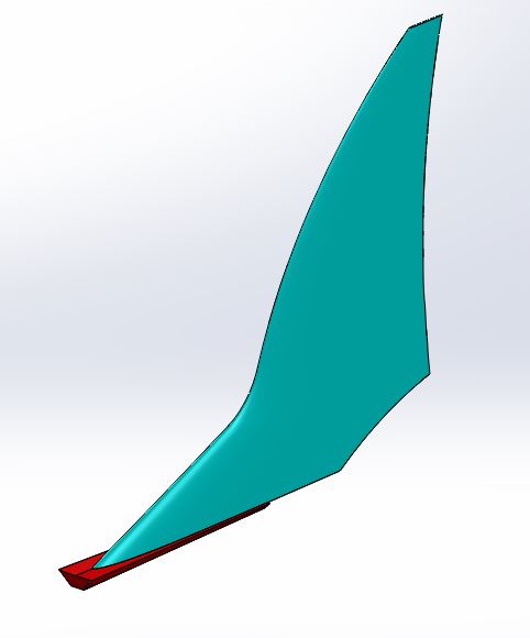

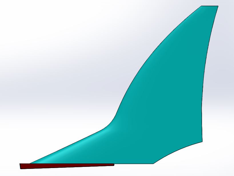

So nach etlichen Mails hin und her mit Uwe ist die Zeichenarbeit der Finne zu ende .
Die endgültige Variante ist diese wie auf dem Foto.
Die Finne wird über eine Kulisse (Rot dargestellt) am Minirock befestigt , dieses kann Über Tesa geschehen , oder über senk-schrauben von unten
natürlich kann die Finne auch eingeklebt werden, das bleit aber jedem selber überlassen

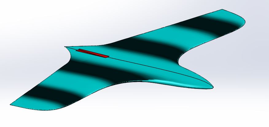

So der eigentliche Flieger ist nun auch Fertig , auch hier ein reger Mail verkehr mit Uwe .
Und so sieht nun die End Version aus ,
Auch hier findet sich die Kulisse für die Finnenbefestigung wieder ,
Sollten noch Vertiefungen für Servos gewünscht werden so zeichne ich dies noch ein , das wäre kein Problem .

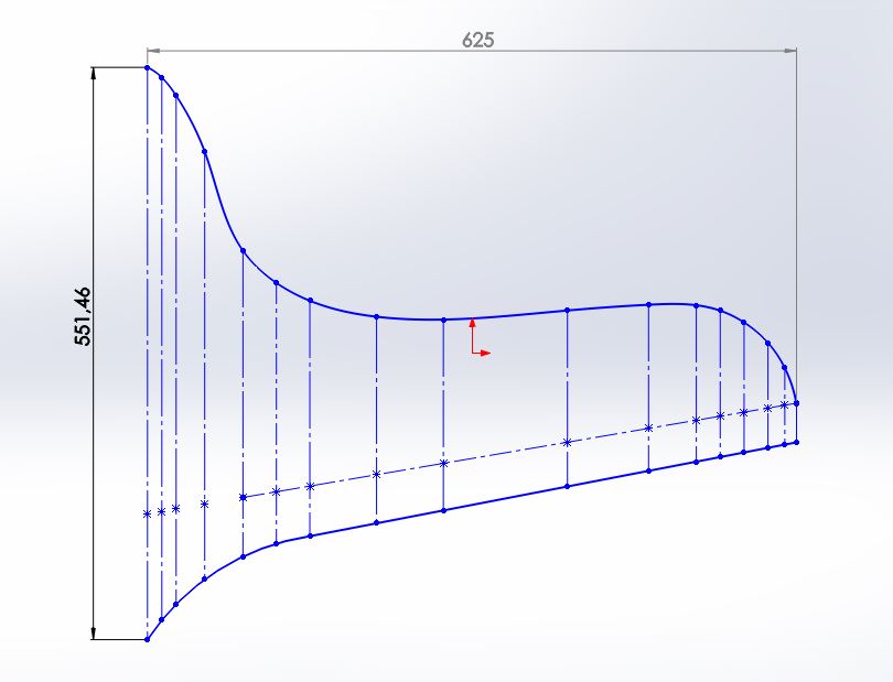

So hier mal einen halben Grundriss mit Wurzel Rippen Bemaßung und längen Bemaßung und ein mal das Wurzelprofil
Das mit den Wachsplatten finde ich auch eine gute Idee und sehr gut und schnell umzusetzen so wie es dann jeder mag ,
