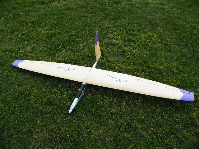

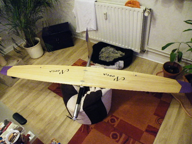

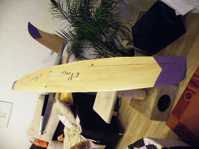

So die Fläche mit Rumpf ist verbunden nun sieht es schon komplett aus, ein kleiner Rückschritt ist zu verbuchen,
das Leitwerk muss ich nochmal bauen hat sich warum auch immer im Oberen drittel verzogen.
Na ja wird ab Montag erledigt.
Re: BrettNurflügel NORCA
So ich habe heute noch mal ein Leitwerk gebaut und das ruht nun im Vakuum.

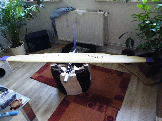

So neues Leitwerk gebaut und mit dem Rumpf verklebt, an Lenkungen und Servoabdeckungen gemacht,
Motor eingebaut, Und klappluftschraube angebaut ,
ich habe fertig bis auf scherpunkt einstellen.

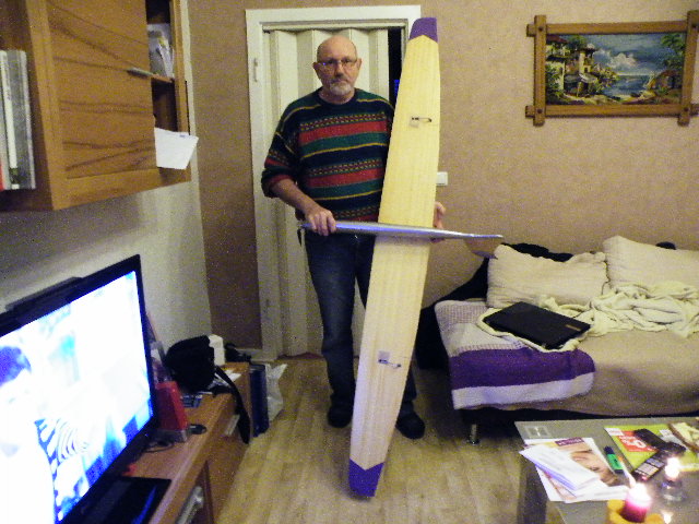

Vor Erstflug noch ein Foto
Mit grinsen nach erstfug im Gesicht

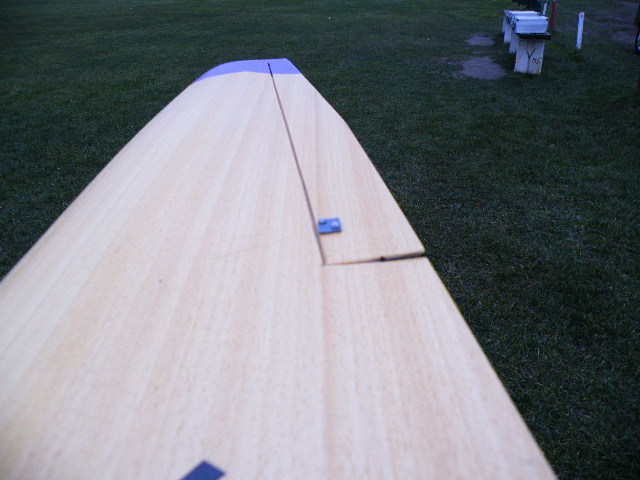

Hier mal die Klappen wie hoch ich sie gefahren habe

So der Schwerpunkt ist momentan bei 49mm, die Klappen sind um 3mm Hoch gefahren, :)
Ich nehme aber mal an das der Schwerpunkt noch bei 50 /51mm eingestellt werden kann, das werde ich testen :)
