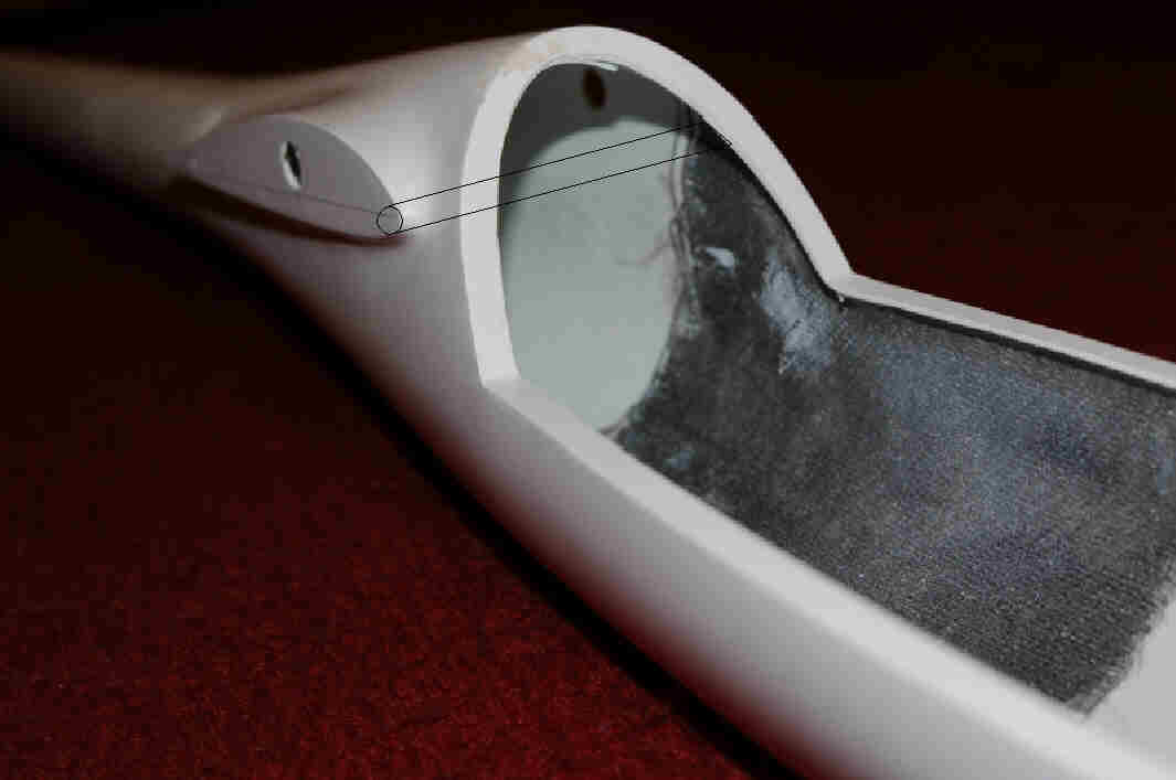

Hallo Kollegen!
Ich brauche euren Rat.
Wie würdet ihr die Flächensteckung (12er Rundstahl) im Rumpf machen?
Die hinteren Torsionsstifte wirken mir nicht so vertrauenserweckend - 3mm Runstahl, auch weiss ich nicht, wie solide sie in den Flächen verankert sind, darum fällt eine "schwimmende" Lagerung des 12er Rundstahl wohl weg.
Ich würde ein 12 Messingrohr gut in den Rumpf harzen. Evtl. einen Spant da einsetzten?- tendiere aber eher zum Nein, weil da ja dann eine Art Bruchstelle entsteht, oder täusche ich mich da?
Danke für Tips, schönen Abend, ciao Uwe
sb 001klein.jpg (268.21 KiB) 8026 mal betrachtet
Re: SB 10 in verschiedenen Varianten
Ich würde mir eine Cfk /GFk Hülse machen und diese in den Rumpf Einlamienieren dazu die Löcher
die vorhanden sind um das Maß der Hülse zu erweitern und ein harzen,
im Rumpf ein Sperrholz längst unter die Hülse und gut ist

italouwe hat geschrieben:Ich würde ein 12 Messingrohr gut in den Rumpf harzen. Evtl. einen Spant da einsetzten?- tendiere aber eher zum Nein, weil da ja dann eine Art Bruchstelle entsteht,
ich würde das mit dem Messingrohr machen und vorne einen Drucksteg gegen Landestöße der langen Flächen aus 8er Buchenrundstab oder einem Kohlestab machen. Ob ein Spant nötig ist hängt davon ab wie weich der Rumpf für das abwerfen beim Start ist. Ich hatte Deinen nur kurz in der Hand und kann deshalb nicht sagen ob Du einen Spant brauchst. Eine Bruchstelle wird das nicht, aber für eine harmonische Krafteinleitung solltest Du bei notwendigem Spant trotzdem die Rumpfverklebung mit ein paar gestaffelt eingelegten Streifen dünnem Glasgewebe verbreitern.

Hallo Ihr Zwei!
Danke, so hab ichs mir auch gedacht.

Beitrag von Pesi5 »
Servusla
genau so wie Uwe es schon gesagt hat - mache ich es auch. Man Fängt so den Nickmoment ab.
Ich würde einen Buchenrundstab mit ca 10-12mm einharzen und zwar so:

Hi Peter!
Genau so mach ich's. Danke.

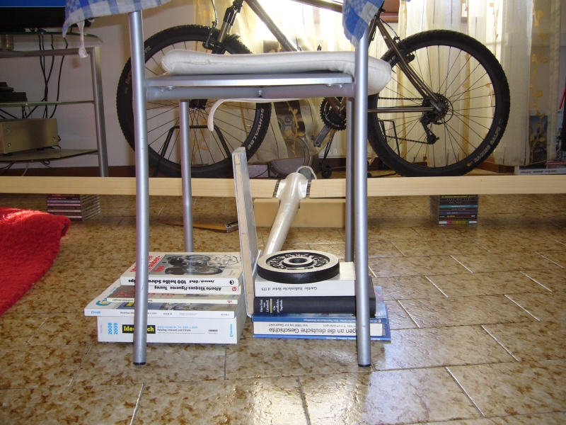

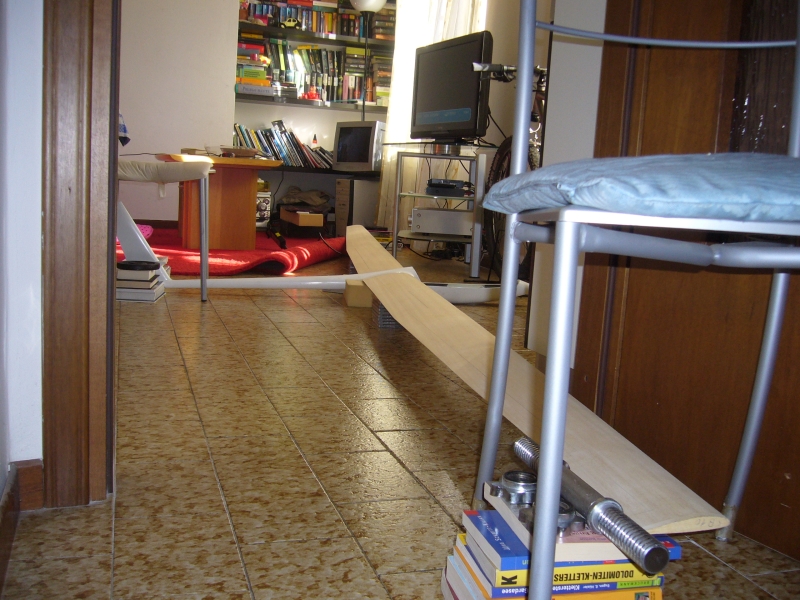

Das nennt sich doch Hochzeit, oder?
Appropo, bin ich froh, dass meine Frau so pflegeleicht ist :) .
Ich erinnere mich, dass Elmar etwas sagte, wie: "gar nicht so einfach ein so grosses Modell auszurichten", als er in seien Mistral die Flächensteckung einharzte.
@ Elmar: da gebe ich dir vollkommen recht, da wird die Wohnung schnell mal ganz klein... :-) . Doch gott sei dank ist in der kleinsten Hütte Platz.
Schönen Abend allerseits,

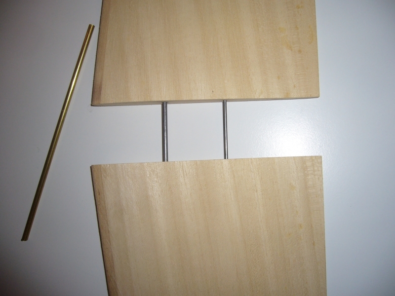

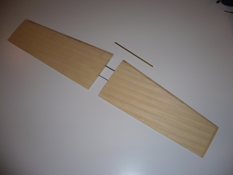

Ich bitte um euren Rat, die Höhenlagerung erscheint mir mit 3 mm Stahl etwas zu unterdimensioniert, auch was das spätere Spiel angeht. Das Seitenleitwerk ist mit ca. 25 mm auch nicht so breit.
Ich sehe mich schon die beiden Pendelruder auffräsen...
Aber was nehmen,- hätte da noch einen 8 mm Cfk-Rundstab rumliegen, aber wenn der sich ständig in seiner späteren Messinglagerung bewegt, nutzt der sich doch auch ab, und bekommt Spiel, oder ist das zu vernachlässigen?
Schonmal vielen Dank,
schönen Abend, Uwe
Beiträge: 10247
Meine 5m ASW17 von Gewalt hatte nur 2st. 2mm Stähle im HR. Zum heizen ist die SB10 ja ebenfalls nicht gebaut, das reicht schon. Lass das mal wie es ist, bei härteren Landungen nimmt der Federstahl gleich auch noch gut Energie mit.

Hallo Christian!
Danke, auf so eine Antwort habe ich hoffend gewartet, so muss ich schon nichts rumsäbeln.
...ist halt eine eher vorsteinzeitliche Bauweise, wie so einiges an dem Modell, aber es funktionierte früher so, dann sollte es heute auch noch klappen, erst recht bei recht langsamen Modellen. ;-)

Christian, Frage:
du gabst mir mal den Tip, zur Höhenruder-Fixierung einen Tropfen Sekundenkleber auf die Stähle geben und leicht drüberschleifen, bis sie sich nur noch schwer lösen.
Gilt das auch für die SB 10 in dieser Grössenordnung? Oder gibt es noch andere Möglichkeiten?
Grüsse
Beiträge: 10247
Ja, wobei ein kleiner Druck mit der Zange effektiver ist. Das mit dem Sekubapp geht besser auf CFK-Stängele...

Servus Uwe
Mach dir bei der 3mm Höhenrudersteckung keinen Kopf. Bei meiner Nobbina 4009 (Alpina 4009) ist das HR auch nur mit 3mm Stahldrahtsteckungen ausgestattet (original). Das reicht dicke, ausser wenn das Gras Kniehoch steht, dann geben die 3mm Stäbe nach. Sonst ist auch bei Ablassern von +350m, bis jetzt kein Problem aufgetreten.

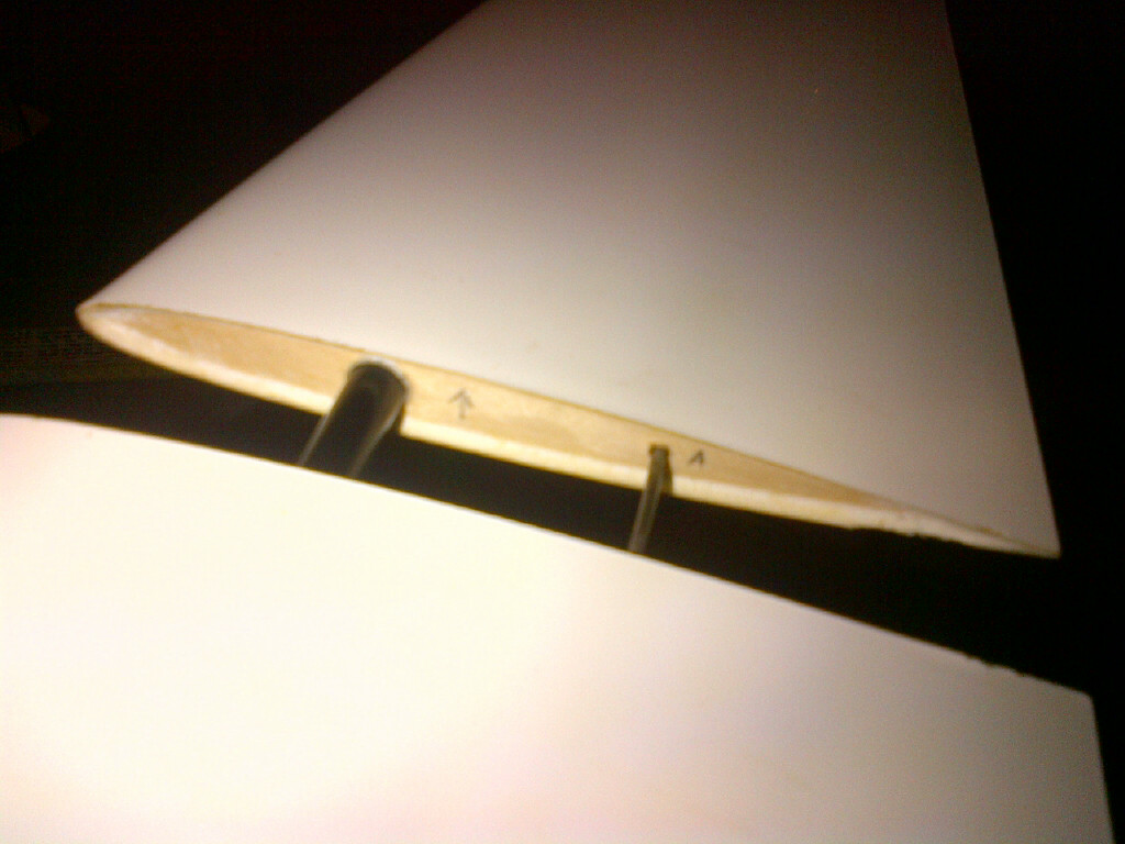

zur Vollstaendigkeit noch die HR-Lagerung meiner SB10.
Bei mir ist vorne ein 8mm Kohlestab drin und hinten ein 2mm Stahldraht.
Die Bildchen vom HR Servo liefer ich morgen nach...
rein von der optischen Proportion würde den Bolzen auf dem Bild als passend ansehen. Stahl ist schon ziemlich stabil...
