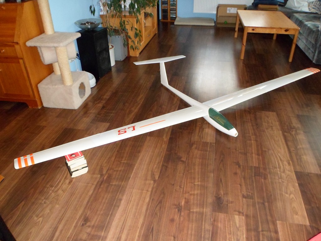

ich möchte mal den Thread erweitern! Noch ne LS3 die wieder auferstehen wird!
Rumpf geht diese Woche schonmal zum Lackierer!
Re: Die Else ist tot! Lang lebe die Else!!!
schick...
weiter machen!!!
weiter machen!!!

So leicht wie möglich lassen. Also gaaaaanz dünn Lacken, kein Motor und Coronas in die Fläche, in den Rumpf möglichst weit vorne die HX12K, dann sparst du dir schon Blei und die Dinger kannst irgendwann noch bei Bedarf vererben
Die Tragflächen sind nicht so irre stabil gebaut und das Profil mag zumindest bei der Geometrie der Else keine hohe Flächenbelastung. Die Kiste hat mit jedem Gramm Mehrgewicht spürbar weniger Leistung.
