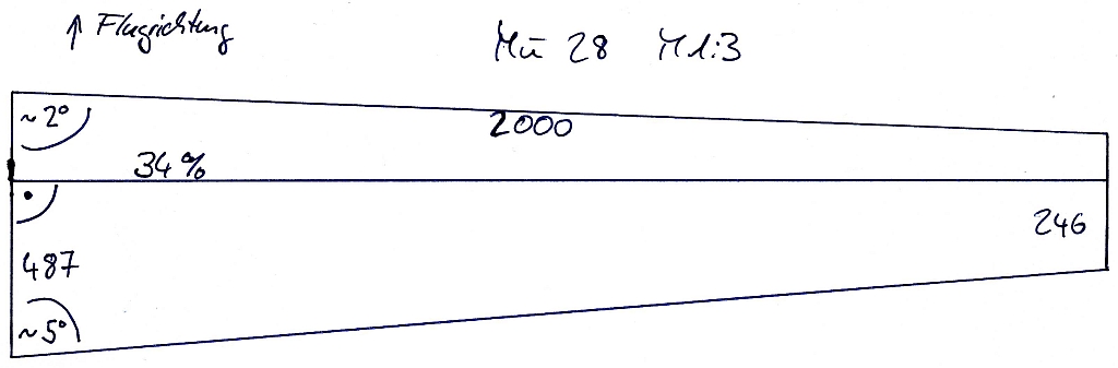

Wieso nur 10kg? Möchtest du mir da etwa eine lahme Thermikkrücke unterjubeln? :wink: :D Im Ernst: Das ist wieder ein Projekt ganz nach meinem Geschmack, Gewichtsparen macht da keinen Sinn. Das Ding hat ja eine Fläche das es bei einem Überflug kurz mal Nacht wird am Hang... :wink:
Hab mal schnell eine Draufsicht auf die Fläche gezeichnet. Reicht dir das so?
Das mit dem Rumpf regeln wir dann schon. Musst halt mal für 2 Wochen mit dem Rauchen aufhören, dann passt das mit der Kohle... :wink: :lol:

Hi Christian, wie willst Du dieses Verbrechen an der elliptischen Zirkulationsverteilung profilieren? :roll: :P

Wie du weißt, sind meine theoretischen Fähigkeiten nicht sooo sehr ausgeprägt, um das mal vorteilhaft auszudrücken... :wink:
Ich dachte da eigentlich an ein SD6060 und hoffte über originalgetreues Snap-Flap und Wölben brauchbare Flugeigenschaften zu bekommen. Der ima-SA-Strak wird da nichts mehr taugen, ich denke dann parkt die Kiste im Himmel. Bernd möchte ja mal schauen was Norbert Habe passendes hat. Schadels 1:3,25 14m-Version hat ein HQ 1/10 drauf, ich habe aber noch nie so eine fliegen gesehen. Ich möchte die schön gedrungene "echte" 12m-Version bauen, auch wenn das aerodramatisch gesehen natürlich nicht so gut ist, aber wenn schon Mü 28, dann richtig...!
Welches Profil auf diesem Handtaschenmodellchen :wink: ist weiß ich aber leider noch nicht. Tobi? Kannst du mir da helfen?

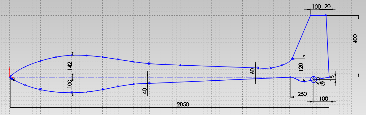

so würde der Rumpf in der Seite aussehn muß aber noch etwas nachgearbeitet werden, nur für heute habe ich keine Lust mehr
Beiträge: 10212
Re: Wir machen uns die Mü
:thumbup: Klasse! Da muss man schon nicht mehr "Mü" dranschreiben, das erkennt man schon! 8-)

christianka6cr hat geschrieben::thumbup: Klasse! Da muss man schon nicht mehr "Mü" dranschreiben, das erkennt man schon! 8-)
Hi Christian
ja dann bin ich ja schon mal froh das man das schon sieht :)

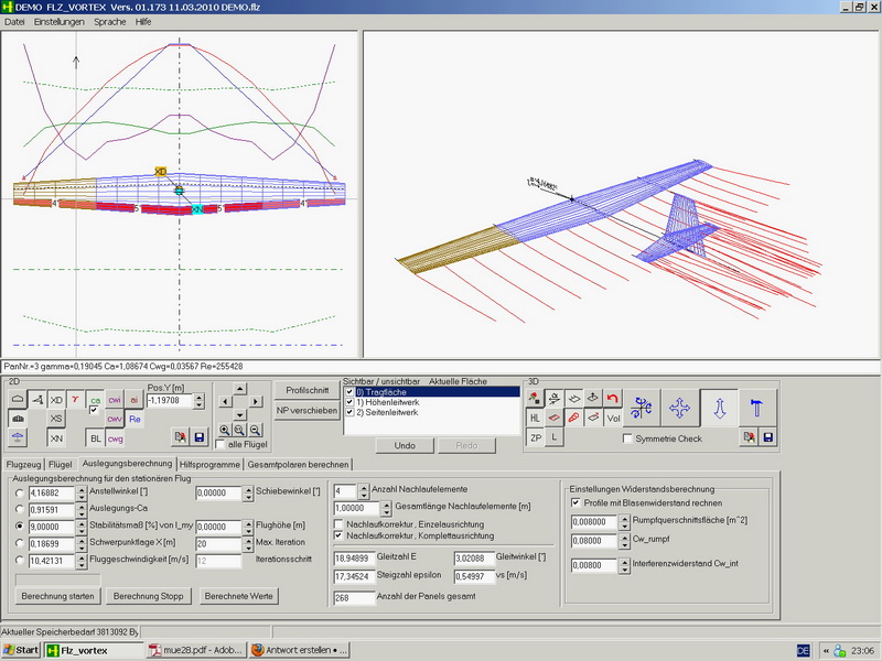

die mü 28 macht mir Müh
ich rechne jetzt wirlich mit 10 kg ergibt eine Flächenbelastung von ca 62gr/dm .... das minimale sinken liegt bei 0,55m/s ca o,91 mit gesetzen wölbklppen und querrudern.
könnt ihr damit leben? Ein niedrigstes sinken mit 0,55m lässt sich in einem großen anstewinkelbereich fliegen ohne abrisse, so sollte auch das hochkommen klappen.
@ chritistian aus deinem sd 6060 war nicht mehr als glietzahl 16 und sinken 0,84 herauszuhohlen.
Alle klappen neutral!
mü 28 alles neutral.jpg (151.75 KiB) 5776 mal betrachtet
Schnellflug bei 150kmh mit aufwind 40km/h kein sinken!
mü 28 150kmh.jpg (150.51 KiB) 5776 mal betrachtet
Höchstes ca im Rückenflug da geht noch mehr wenn man schwung hat.
höchstes ca im rückenflug.jpg (150.51 KiB) 5776 mal betrachtet
Die Flächengeometrie erlaubt es wie uwe schon geschreiben hat nicht eine einiger massen brauchbare cirkulationsverteilung zu gestalten.
Die thermikwerte entsrprechen iregndwie eienm 1,5 brettnuri mit 1kg gewicht
der rest sieht allerdings schon brauchbar für mich aus.
Eure Meinungen dazu bitte.
