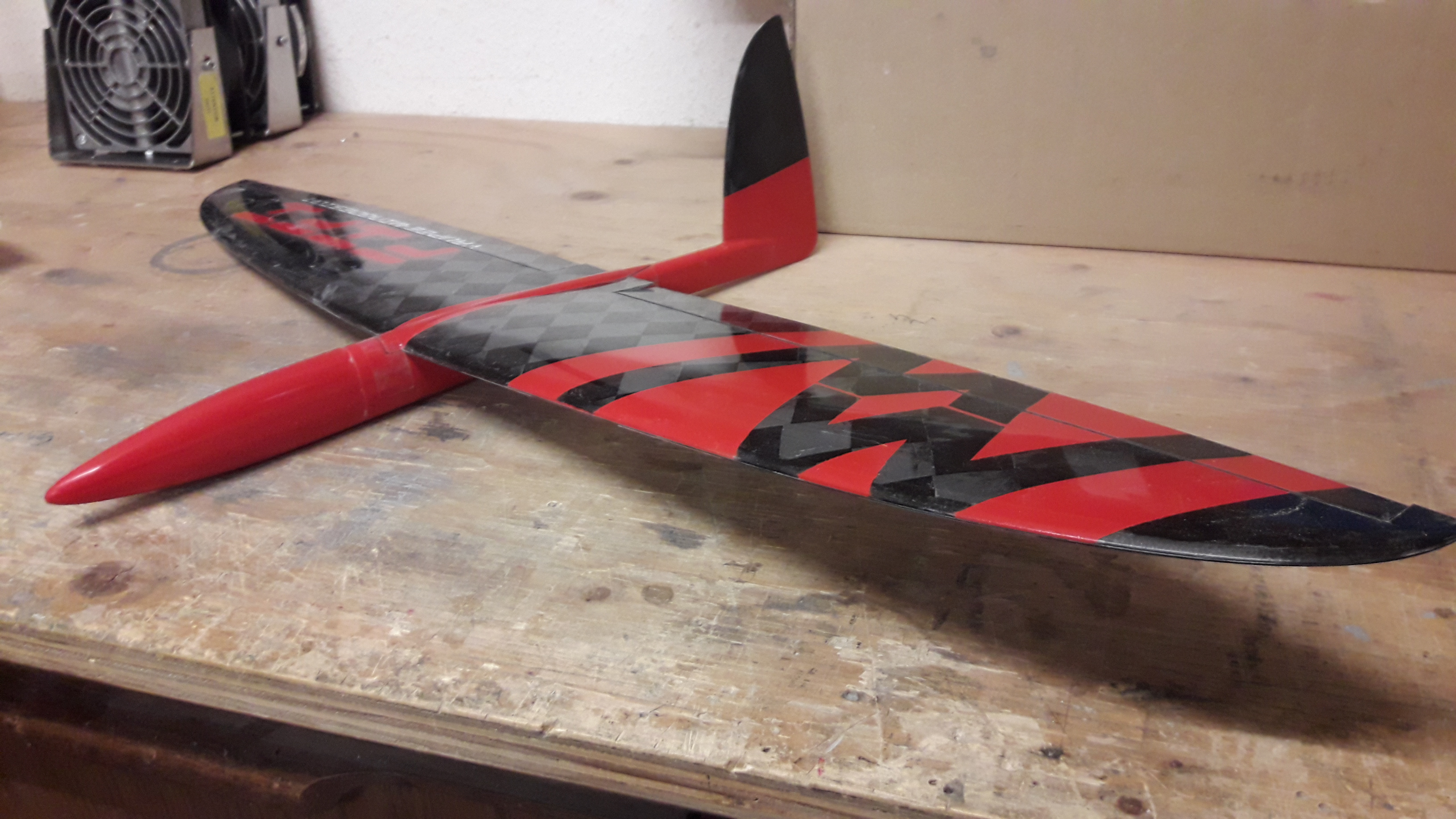

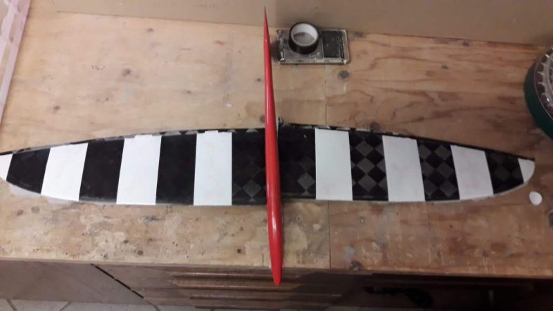

Wenn ich das richtig sehe, ist der turbolator weiter richtung Ruder gewandert?
Beste grüße
Max v.P.
Beiträge: 6571
Re: FiFi-Rennbrett

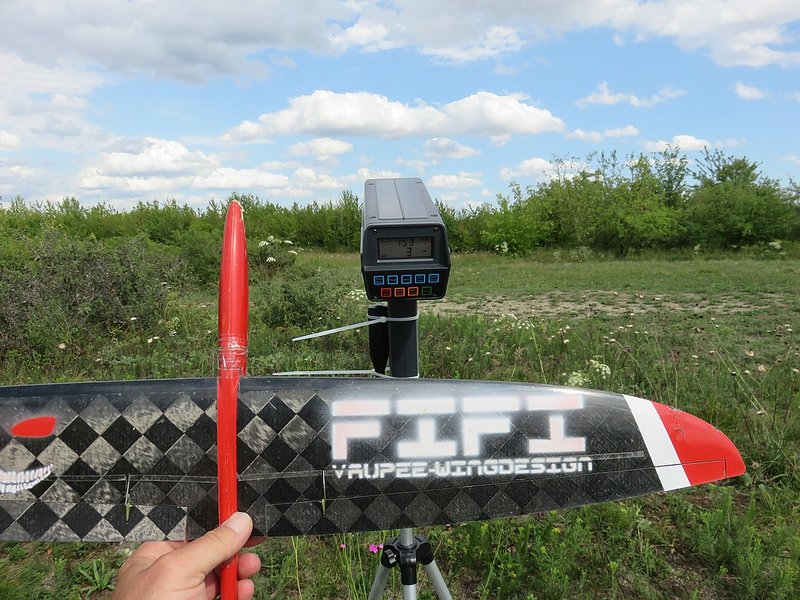

VauPee hat geschrieben: Sa 17. Aug 2019, 08:04Wenn ich das richtig sehe, ist der turbolator weiter richtung Ruder gewandert?
Ja, den hab ich neu in etwas schöner und länger gemacht und etwas weiter hinten aufgeklebt, aber die Wirkung ist nicht besser geworden.
Ich hatte mit dem ersten improvisierten Turbo das Gefühl dass er ein bisschen bremst, das war Gestern weg. Scheint alles darauf hin zu deuten dass er jetzt etwas zu weit hinten ist. Ich fliege den morgen noch mal so wie auf dem Bild von Gestern und entscheide dann was ich damit mache.

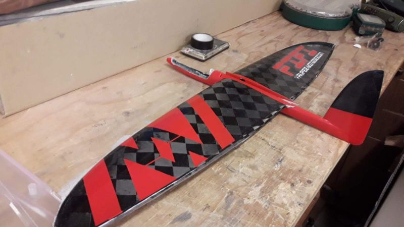

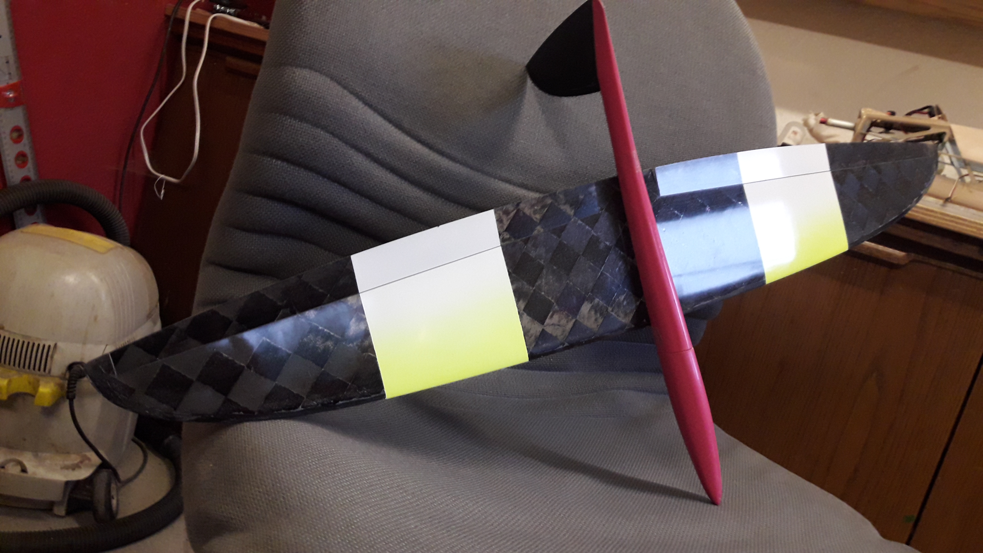

Hier mal Marcos flügel kurz vorm schließen.
Habe an den Stegen und an der steckungshülse noch ein paar gramm gefunden ;)

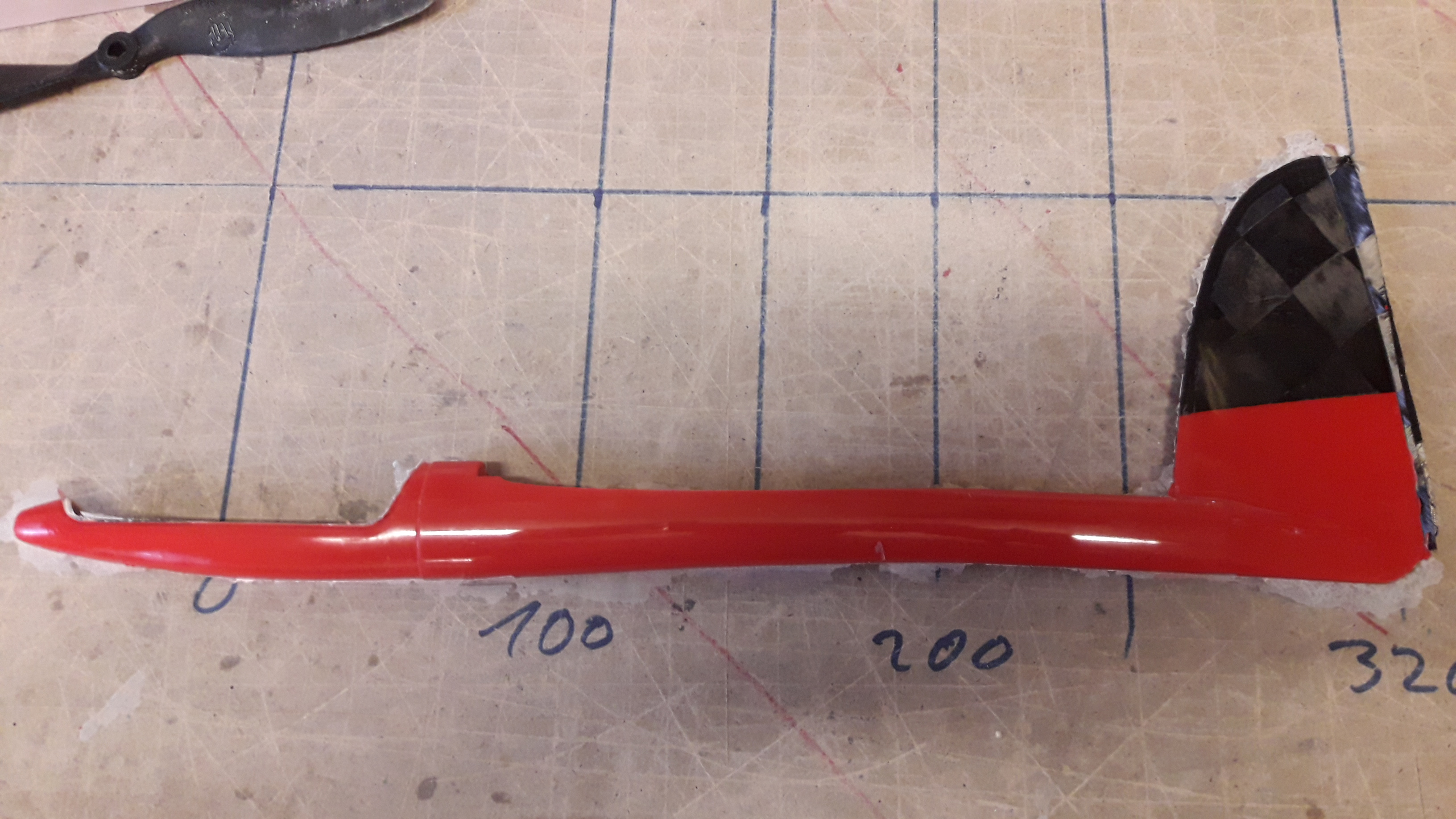

Sein Rumpf ist heute aus der form gehüpft und hat wie auf dem bild 22g :)
Vorne hart, hinten ausreichend fest zum flitschen, nen paar gramm könnte man evtl noch sparen....

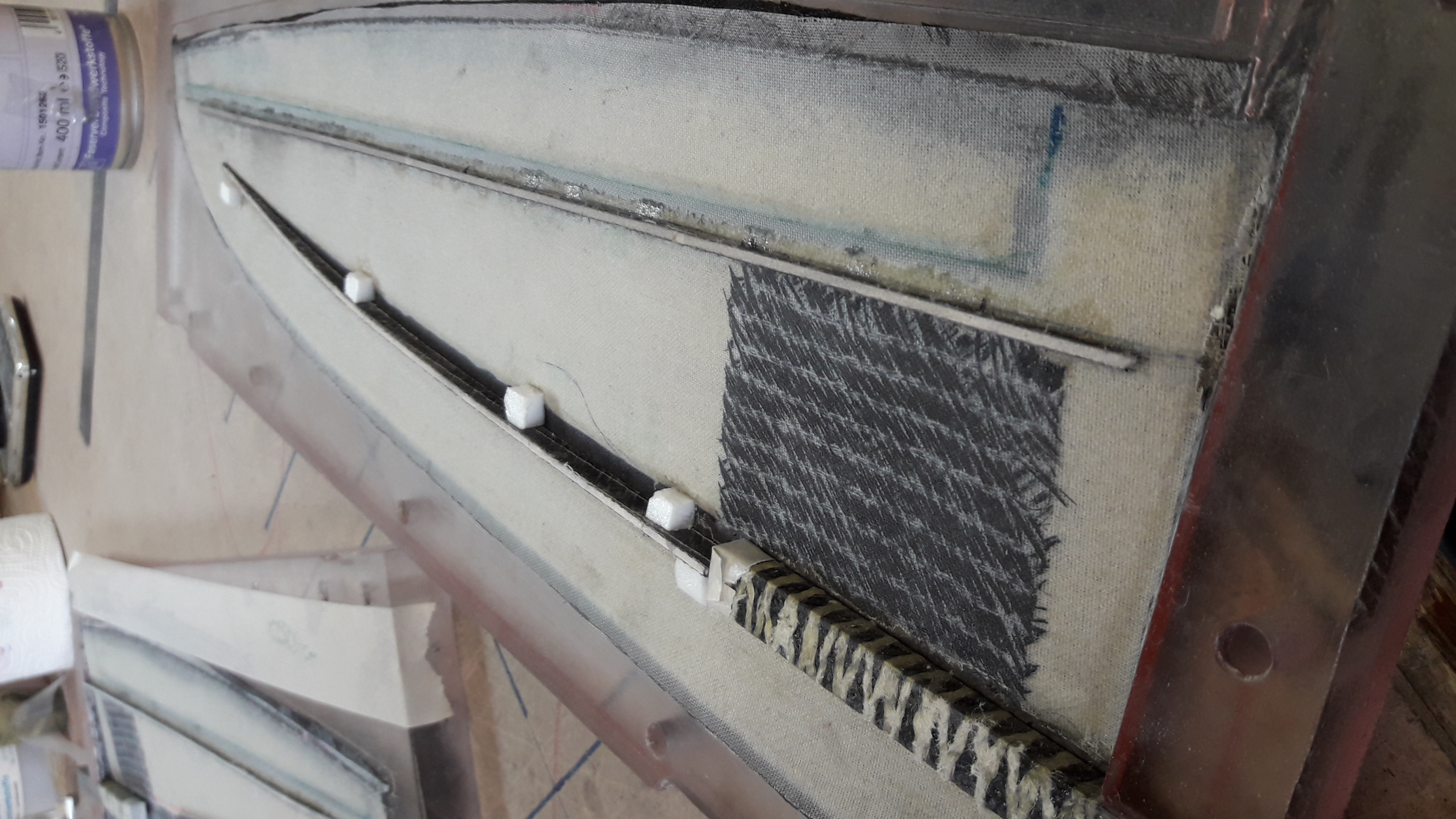

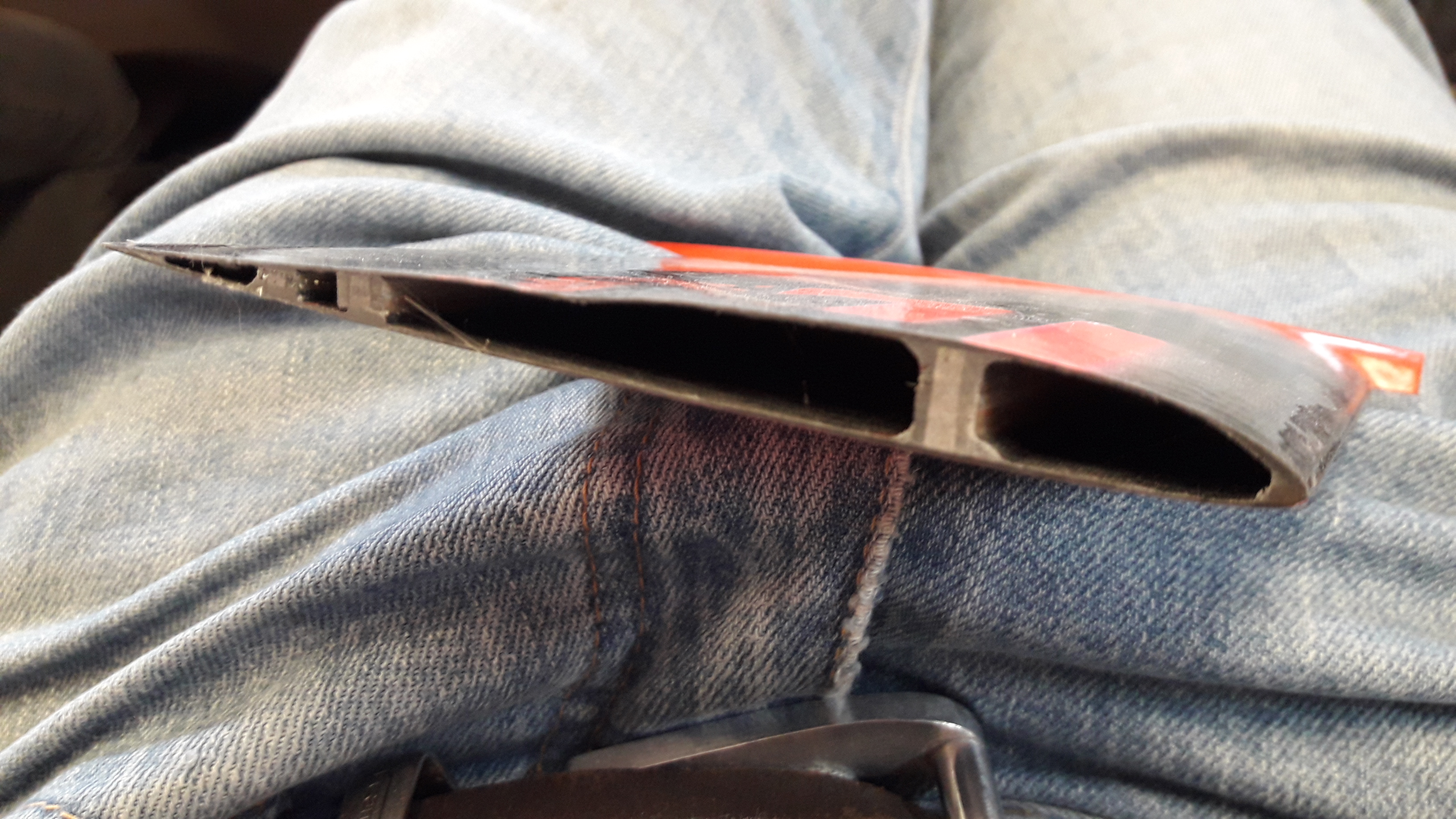

Und hier mal ein schnitt durch den ersten testflügel (war beim tempern eingefallen), so wie ihn Uwe fliegt....

Hi Max, das sieht sehr stabil aus...und ist es auch ;-)

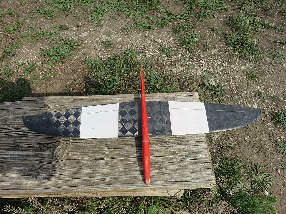

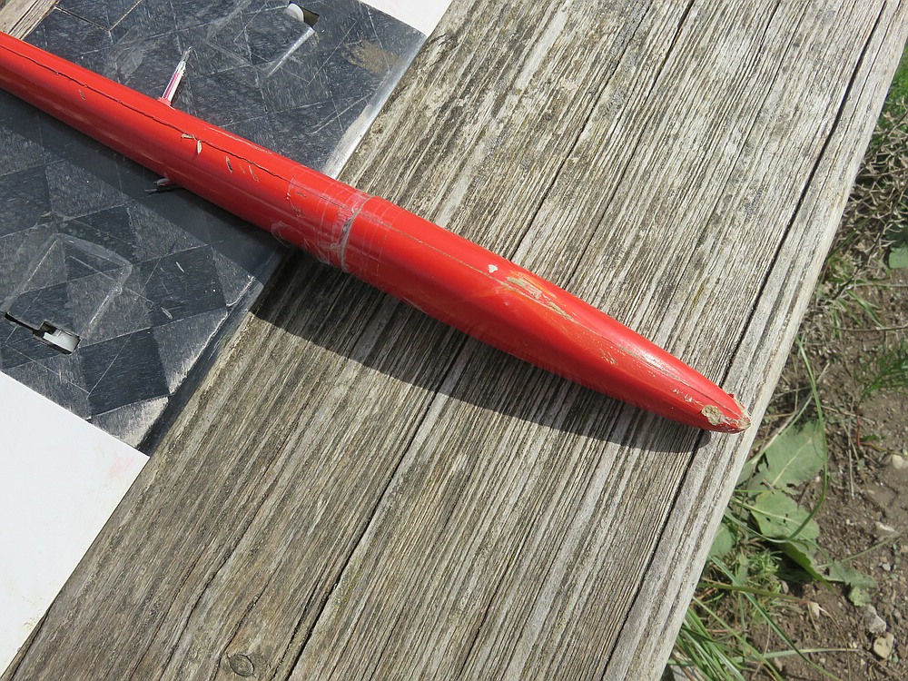

Heute bei viel böigem Wind und etwas bockigen Bedingungen gabs einen neuen (inoffiziellen) FiFi Airframe Rekord: 153 km/h mit dem Kohleverbinder 8-)
Leider ist der FiFi bei diesem Flug mit weit über 100 km/h im Schotterfeld eingeschlagen :shock:
Die Schäden sind relativ gering, die Nasenleiste und der Randbogen auf einer Seite haben ein paar Delaminationsmacken, ein Servo hat sich los gerissen, weiß nicht ob es noch OK ist, denn beide Servostecker sind abgerissen.
Der Rumpf hat zwei weitere Macken in der Abziehnase und die Rumpfnaht ist unter der Fläche offen, ansonsten ist er OK, incl. Rumpfboot...da hat meine Basalt-Kevlar-Reparatur gehalten.
Ursache des Einschlags war, dass ich beim versuchten aussteuern einer kleinen Turbulenz im Ausflug aus der unteren Wende zu langsam am Knüppel war, ich müsste es auf Video haben, hab aber das Material noch nicht angeschaut.
Alles in allem ein glimpflicher Ausgang und der Kleine wird in ein paar Tagen wieder flugklar sein. Danach wirds bis zum Urlaub erst mal keine neuen Rekorde geben, ich werde auf Sicherheit fliegen ;-)
Den Turbulator habe ich wieder ein paar Millimeter nach vorne geschoben, damit ist die Wirkung besser, aber ich bin mir immer noch nicht sicher ob mir das gefällt, muss noch ein bisschen testen.

Wieso, es geht doch immer nur im Kreis, verfliegen kann man sich da eigentlich nicht :mrgreen:
Ich hab den Einschlag mit dem Videoschnittprogramm noch mal genau angeschaut, es war ein typischer Überdreher in der unteren Wende, die Haupt-Todesursache von Minimodellen im DS.
Der FiFi ging in der Wende über die 90 ° Schräglage hinaus, damit führt die Flugbahn durch das ziehen nach unten Richtung Boden statt nach oben Richtung obere Wende.
Ich hatte es zwar noch gemerkt und Quer gegengesteuert, aber zu spät.
Bei Minimodellen sieht man Überdreher aufgrund der kleinen Spannweite sehr schlecht, bei über 100 km/h in weniger als 2 m Höhe ist es zum Gegensteuern dann oft zu spät, so wie hier:

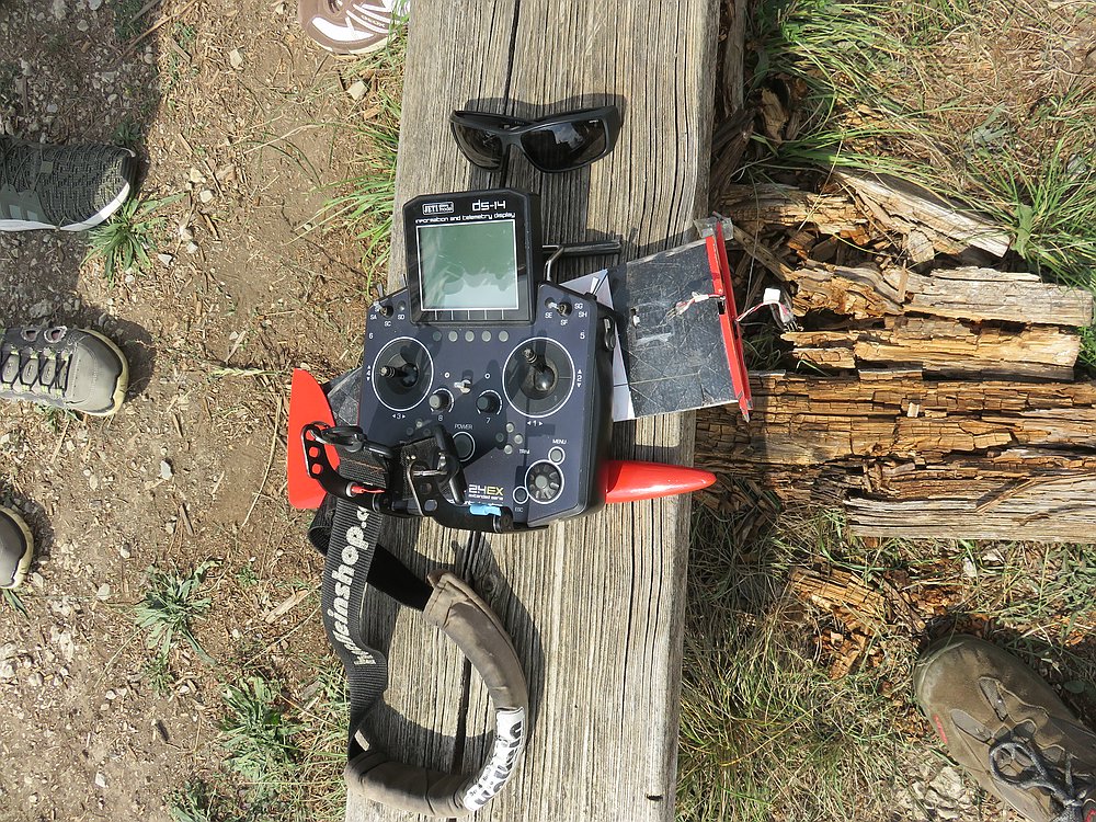

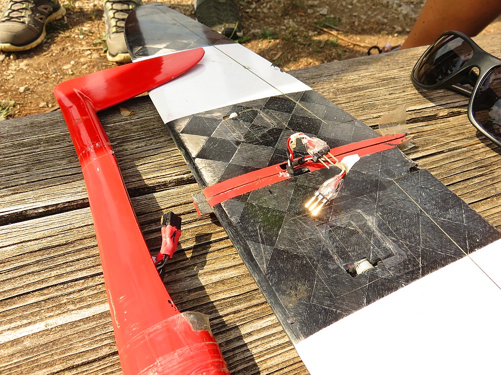

Hallo Max,
ich habe da mehr als nur eine Idee und Gestern bei einem Springbusch-Einschlag mit mindestens 80 km/h konnte ich das gleich testen.
Bei meinem RES-Pfeil ARES brauchte ich auch kleine, leichte Stecker zwischen Empfänger im Rumpf und zweiteiligem Flügel.
Dafür habe ich Servostecker am Empfänger und 2,54er Stiftleisten mit passenden Buchsenleisten als leicht lösbaren Zwischenstecker eingebaut, z.B. sowas hier: https://www.amazon.de/s?k=stiftleiste+2 ... nb_sb_noss
Die Buchsenleisten mit Servosteckern hatte ich noch vom ARES-Prototyp rum liegen, also fluchs noch die 3poligen Abschnitte von Stiftleisten an die Servokabel gelötet und eingebaut. Ein Tropfen Heißkleber am Schrumpfschlauch sorgt für etwas Zugentlastung des Servokabels in der Flügeldurchführung.
Beim gestrigen Einschlag hat sich die Tesabefestigung des Flügels gelöst und die Stecker haben sich ohne Schaden getrennt.
Nur das eine Servo hat sich in der Fläche wieder gelöst, aber ohne Getriebeschaden.
Die Endleiste hat einen kleinen Biss von dem höchst aggressiven Fels-Springbusch, aber mit ein bisschen CA ist das heute alles in 10 Minuten wieder OK, leider fehlte der Seku Gestern am Hang nicht nur mir.
P.S.: wenn der FiFi zerlegt ist muss man echt aufpassen wo man den Sender ablegt sonst findet man den Flieger plötzlich nicht mehr :mrgreen:

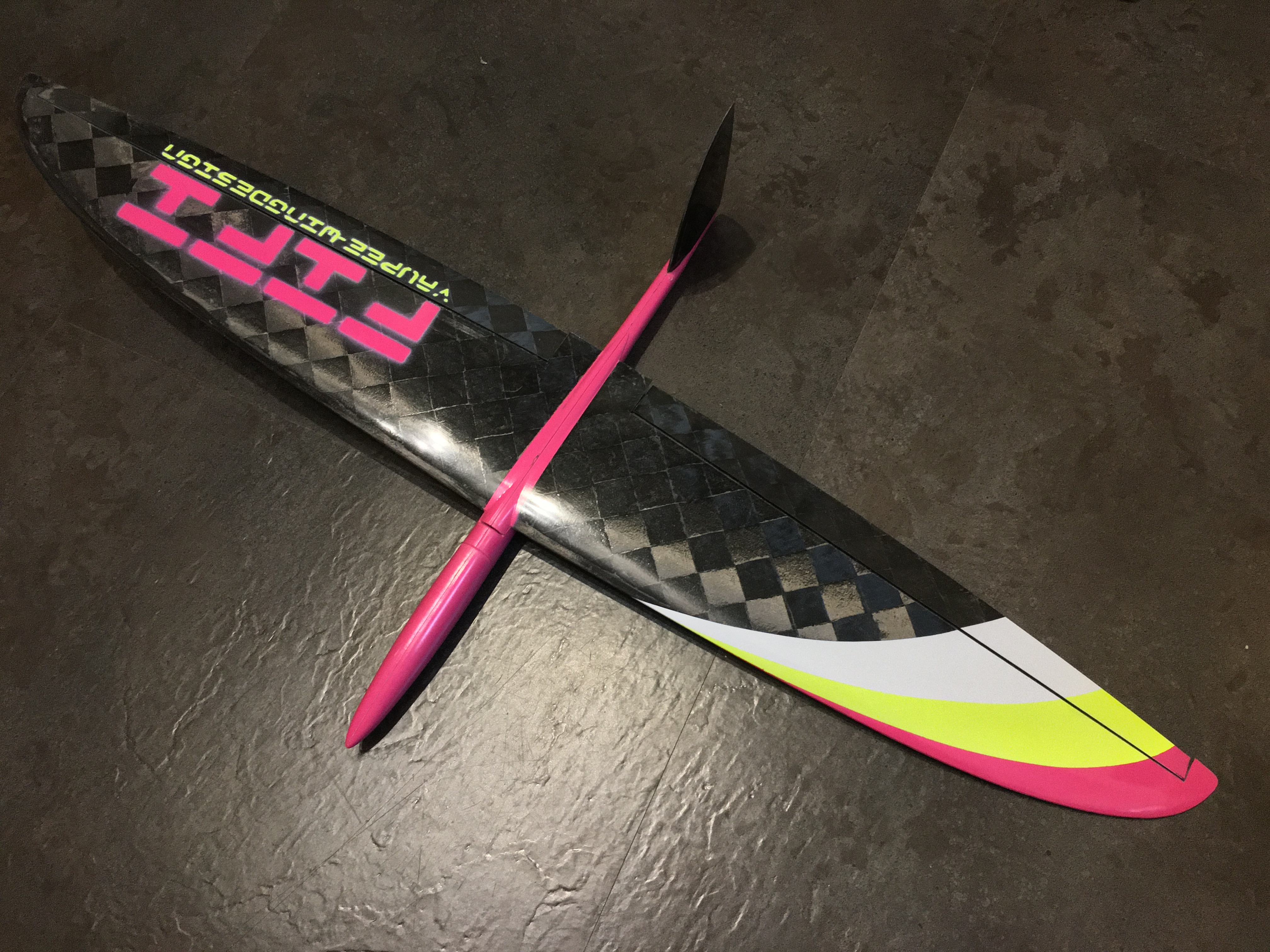

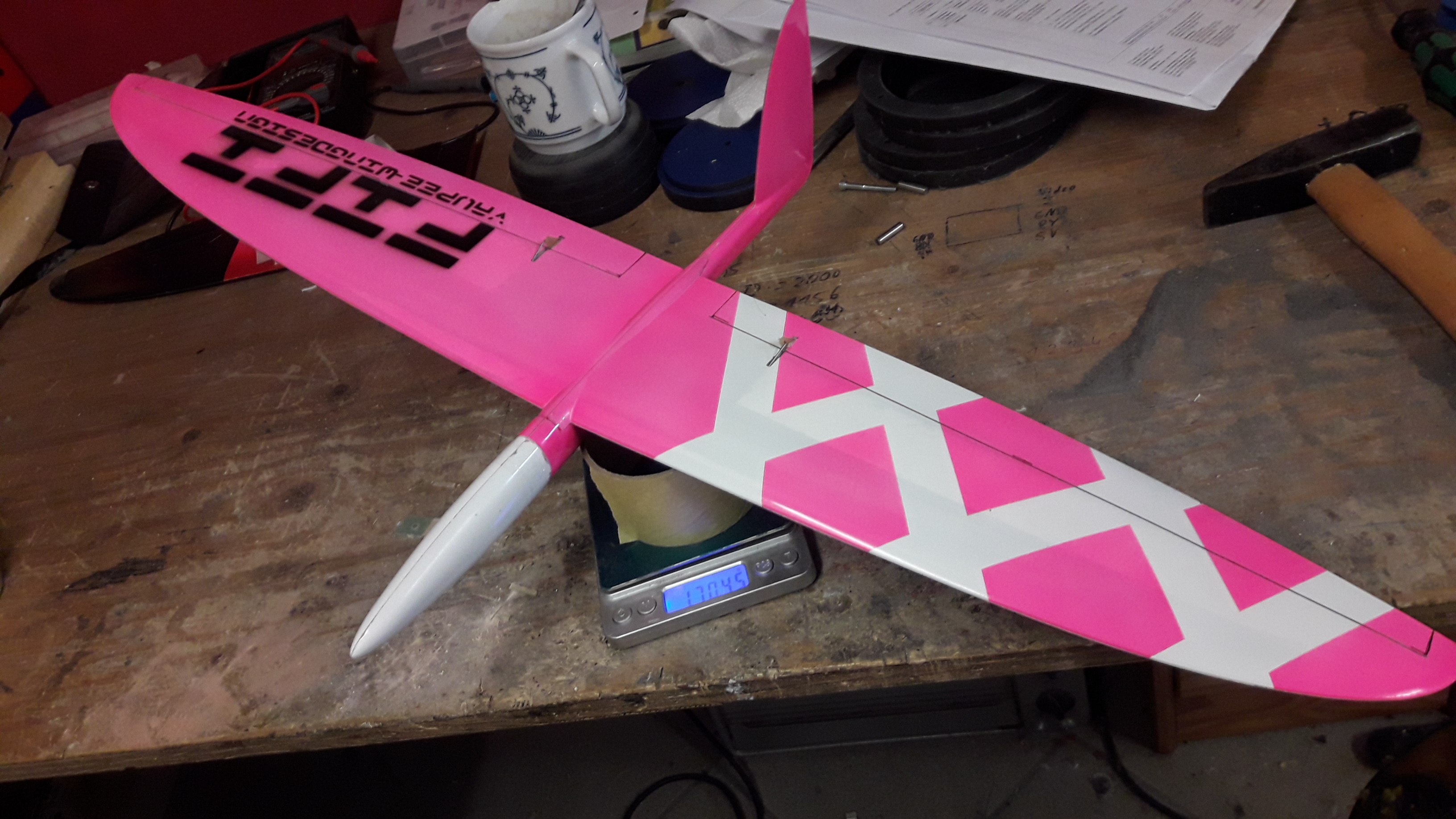

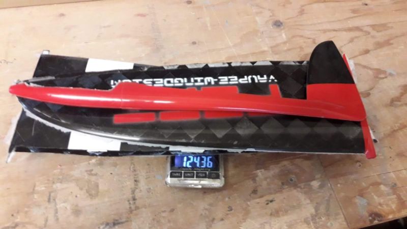

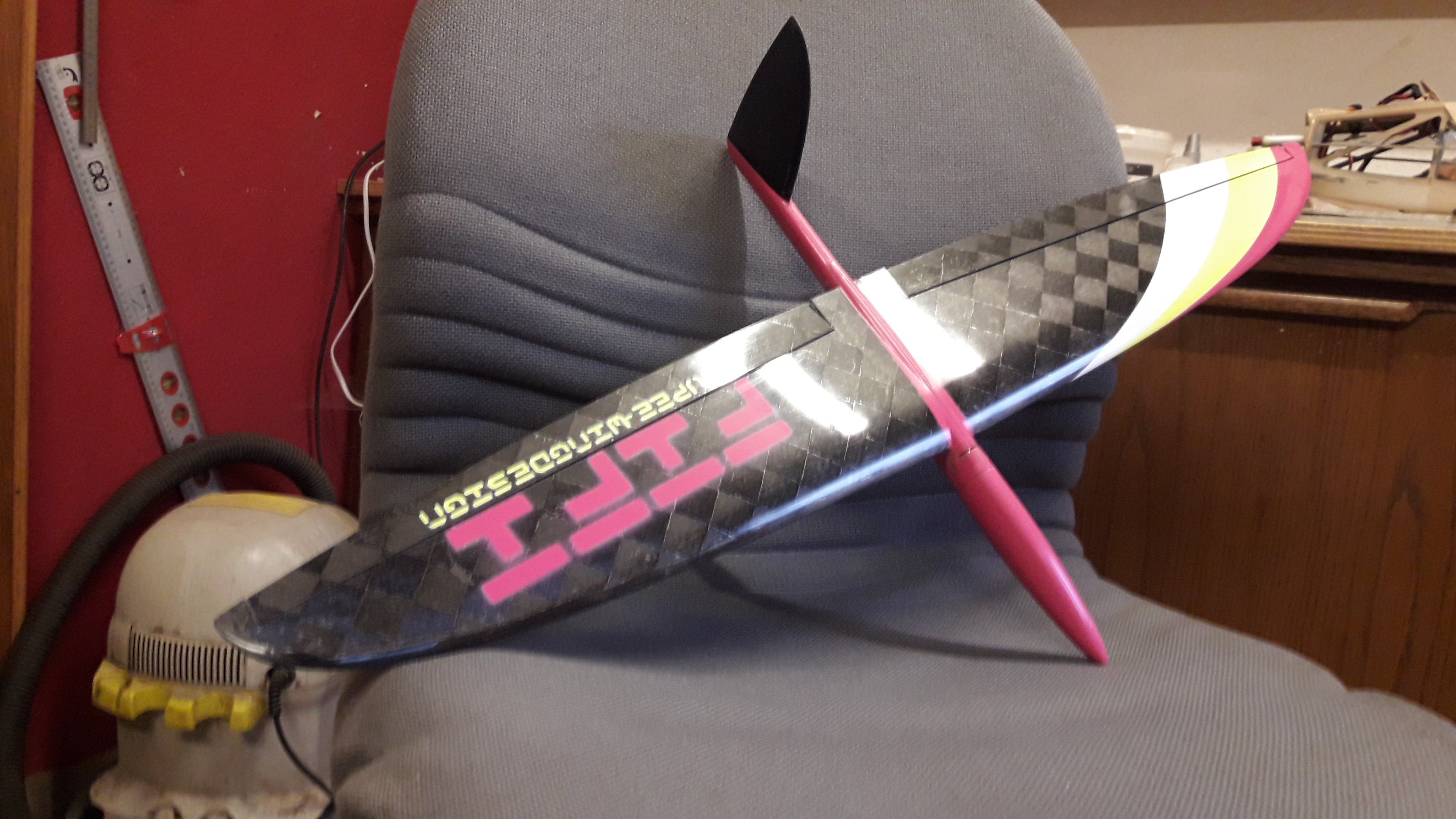

So.... Marcos FiFi is nun endlich fertig zum abholen :mrgreen:
129g leergewicht und gefühlt immernoch zu stabil :shock:
Aber der schwerpunkt sollte ohne blei einzustellen sein :)
Bin aufs abfluggewicht gespannt....

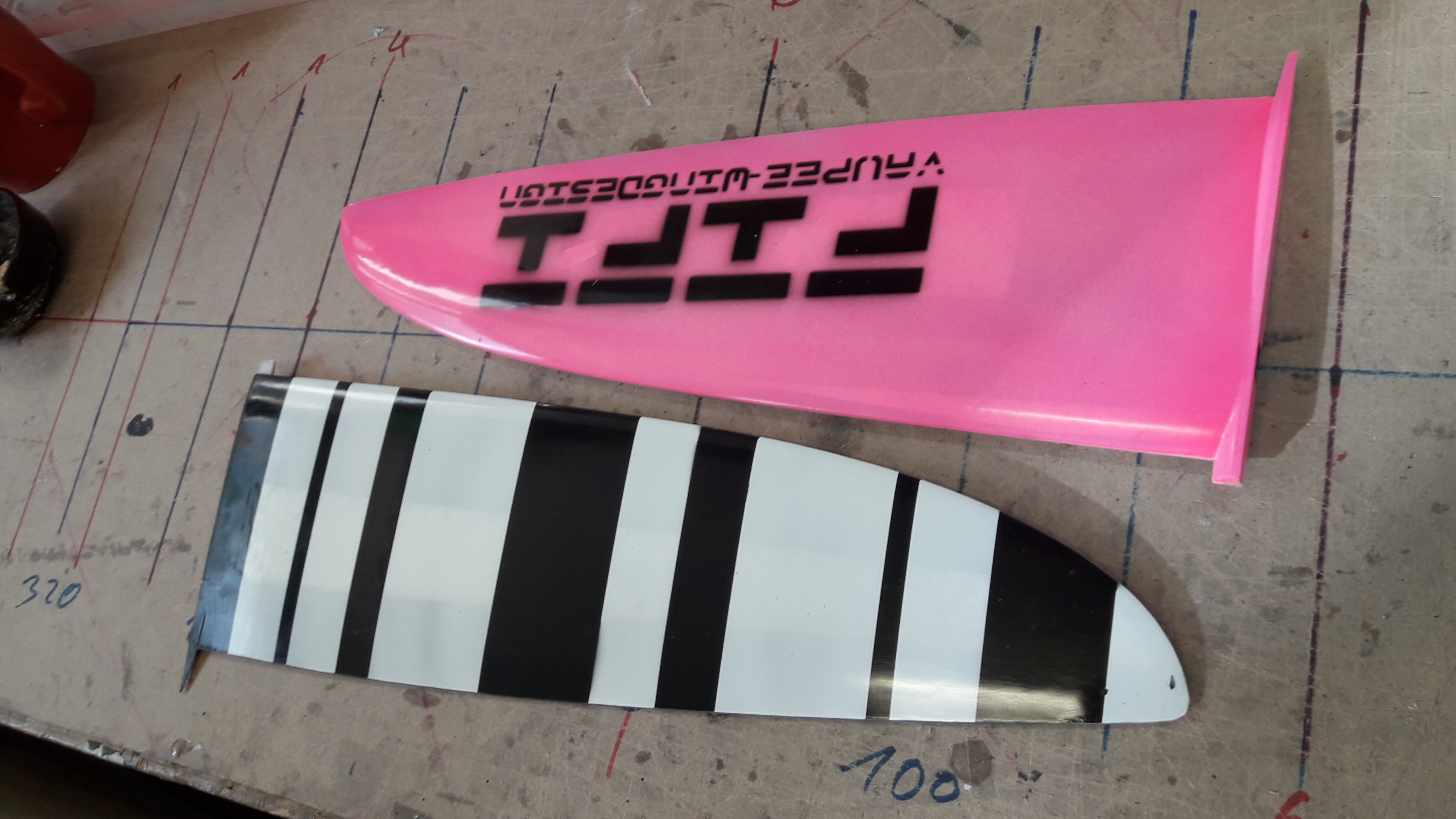

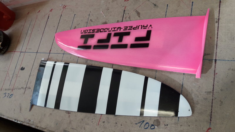

Gestern wurde ein neues FiFi-Rudelmitglied entformt :mrgreen:
Nun ist mein Telemagenta endlich leer :cry:

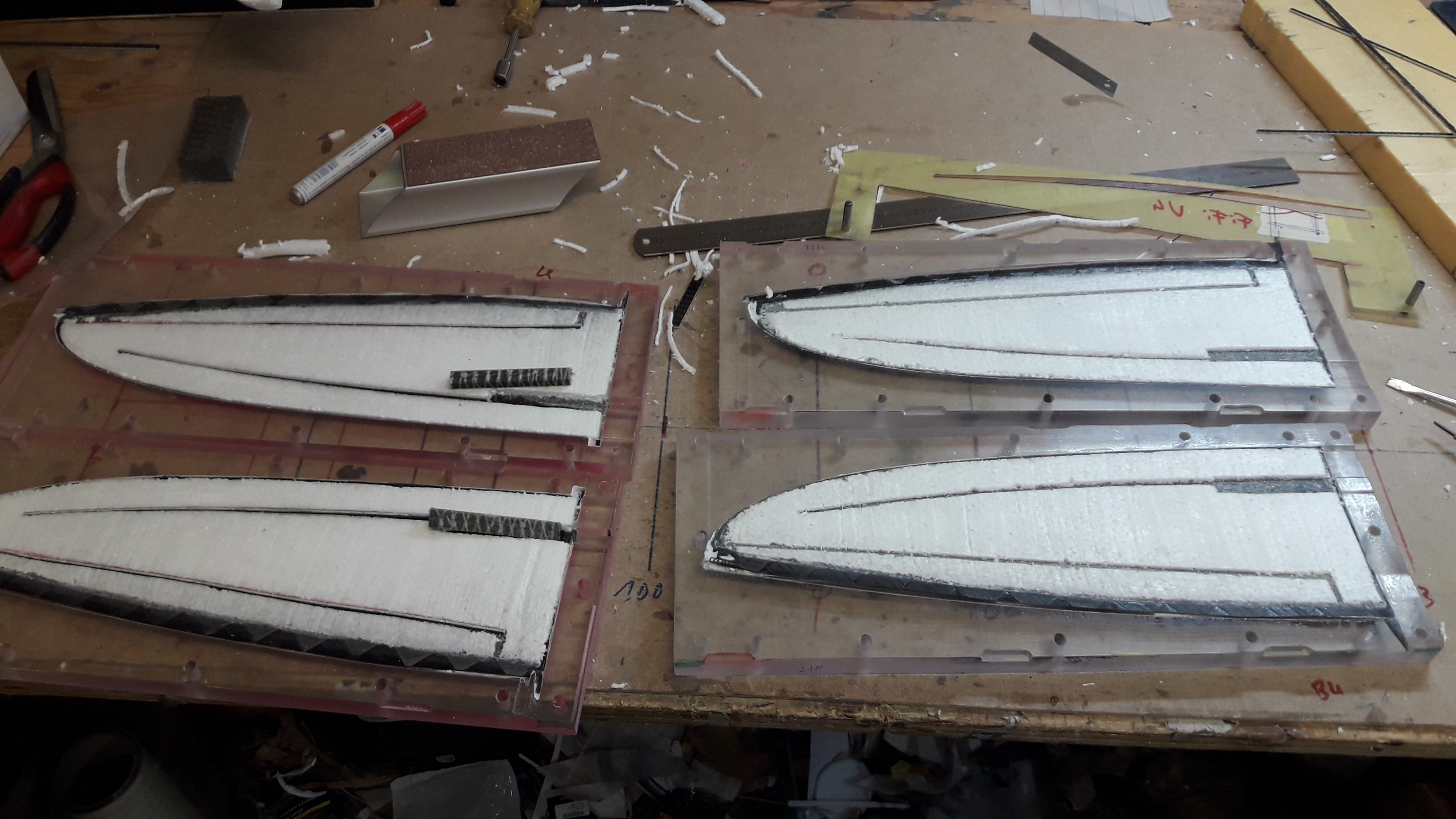

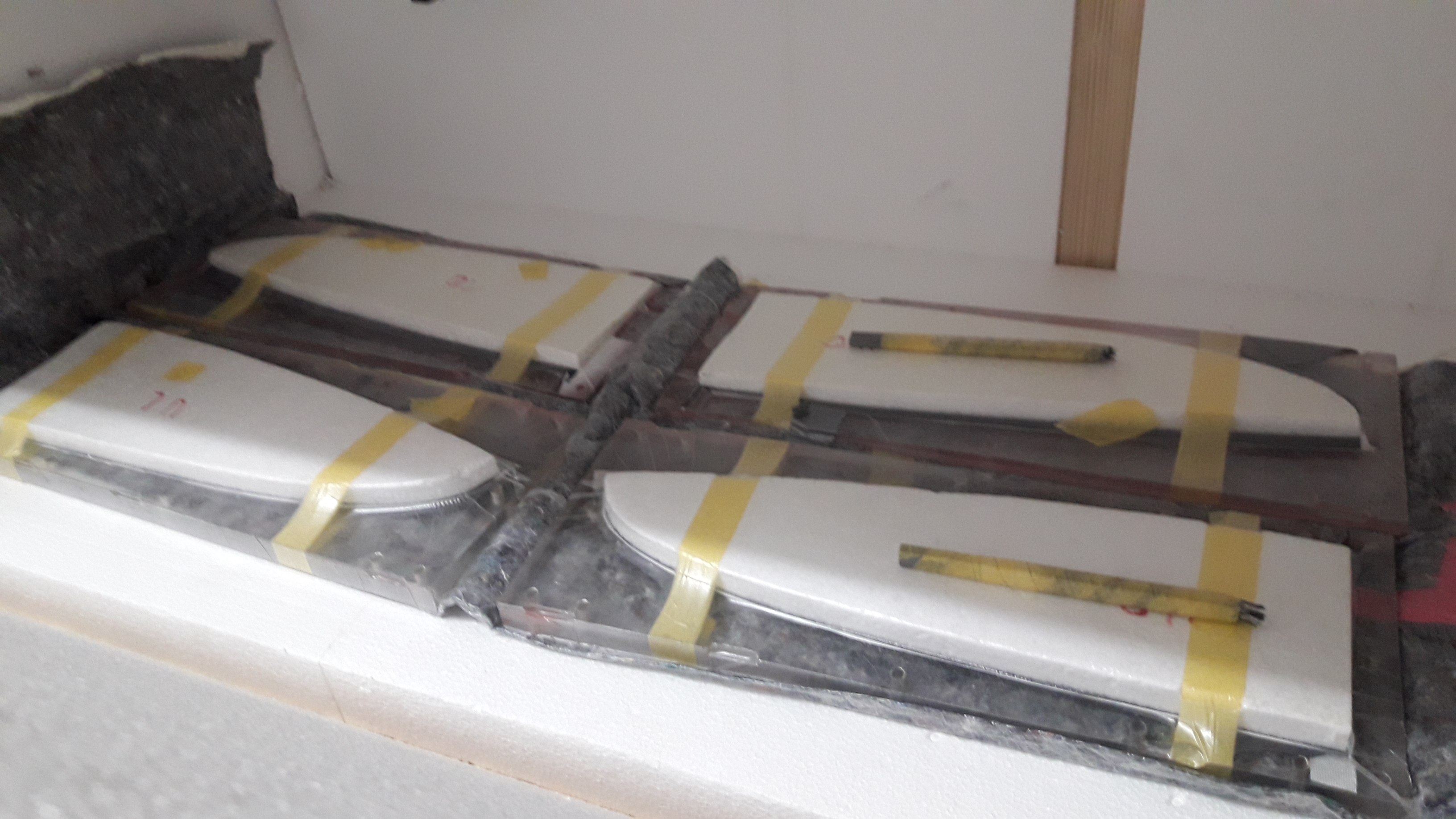

Habe gestern mal einen Versuch für ne Quick&Dirty-DS-Trainer-Bauweise für den FiFi gestartet :D
80er glas, bissel UD fürn Gurt und 80er ST auf dem Ruder in die form geworfen, 15mm dickes Styro drauf und ab ins vakuum.
Styro plan geschnitten, Einbauten reingesteckt, alles mit mumpe eingekleistert und geschlossen....
Und heute ausgepackt :mrgreen:
Macht nen guten eindruck, ist mit 47g/hälfte recht leicht und scheint recht robust zu sein :thumbup:
Bin zufrieden mit dem versuch...
So kann ich dann wohl mal nen paar baumreihen austesten :D
Beste grüße
Max v.P.

Habe fertig :mrgreen:
170g abflugfertig.... sollte nu auch an unserem dorfhang funktionieren :thumbup:
