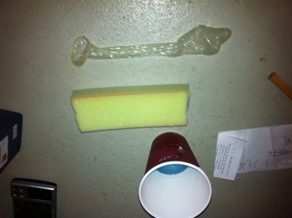

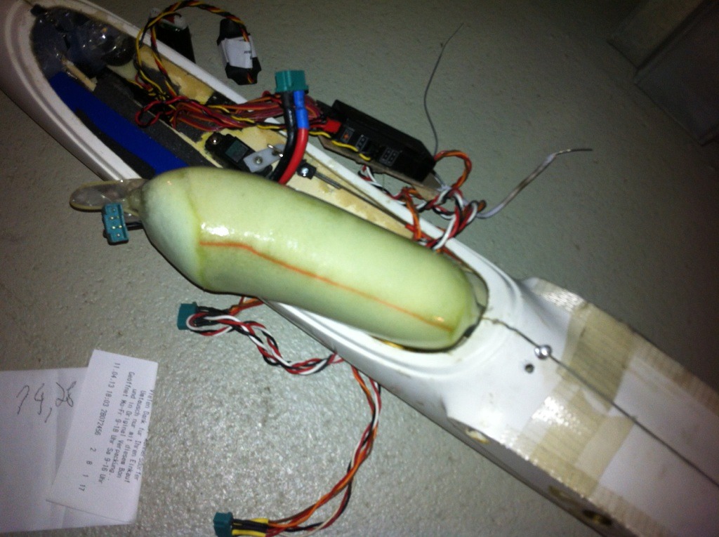

Um mein Problem zu umgehen hab ich nun ein Stück Schaumstoff mit Harz getränkt und in die Rumpfröhre gschoben. Der glorreiche Einfall den Schaumstoff in ein Kondom zu stecken (für alle die auch so kindisch sind wie ich: "hihihi Kondom....") damit sich das Zeug leichter rausziehen läss war nicht besonders gut. Das Kondom ist sofort an den scharfen Kanten im Rumpf aufgerissen! Das sollte sonst ja nicht passieren. Aber ich hab mir gedacht, bei reinschieben weiß das Kondom um was es geht...
Re: Joker.mod; Modelle auf Basis des ehemaligen MPX-Jokerrum
Mit einem länglichen Ballon für Wasserbomben und einem Strohhalm hättest du auch von innen Stützen können.
Naja, aber der wäre entweder beim Aufblasen geplatzt oder spätestens beim Ausschleifen der kaputten Stelle.
So eine Schei... Ich hab entweder zu viel Harz in den Schaum gedrückt oder der der Schaum hat sich zu stark komprimiert. Jedenfalls war das Zeug steinhart. Zum Glück hab ich es vorher probiert sonst wärs noch brutaler gewesen. Ich hab dann den Rumpf wieder aufgeschnitten und das Zeug rausgebohrt, einen leichten Rand ließ ich stehen an dem konnte ich den Rumpf dann wieder zusammenkleben. Morgen mach ich weiter.
