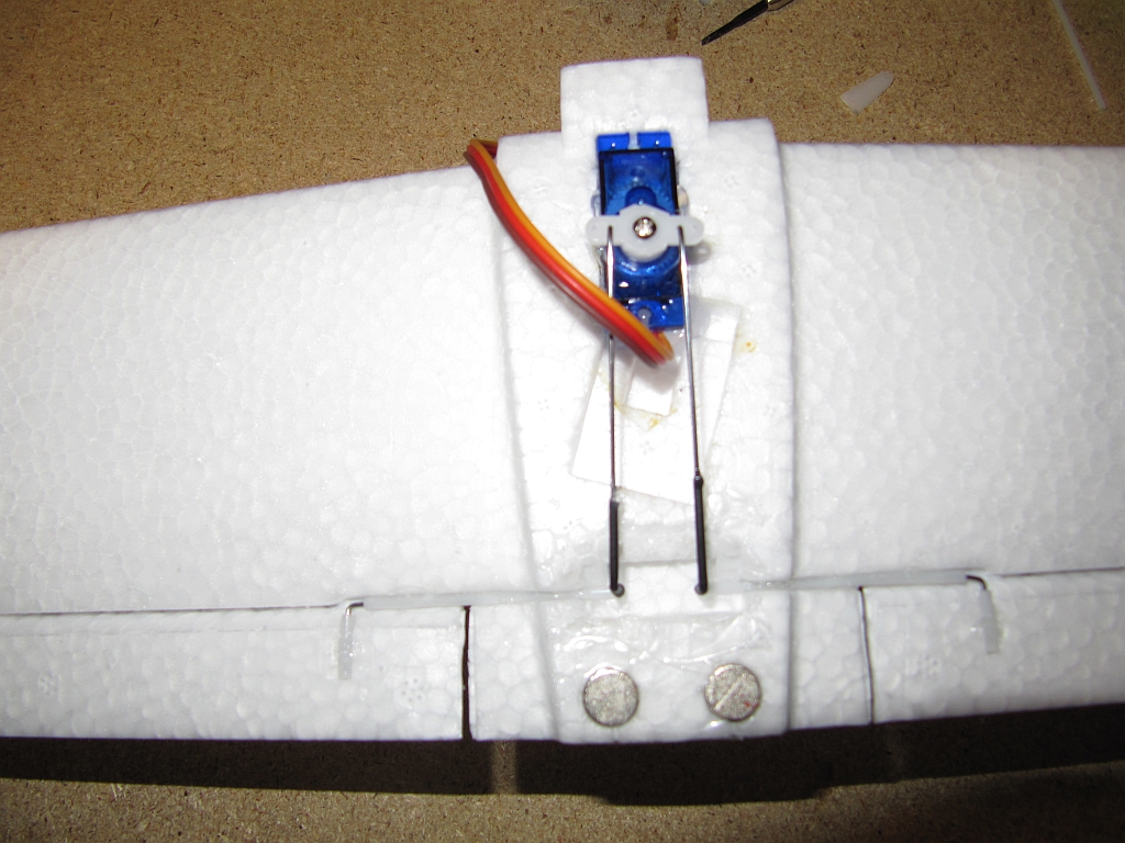

Da is nix mit Steckung, die Fläche ist ein einteiliges, dünnes, Schaumteilchen und die "Verstärkung" kommt lediglich durch die vollflächigen Aufkleber. Ich hoffe deutlich unter 100g zu kommen, dann sollte das auf jedenfall passen. Die E-Version hat meist zwischen 130g und 150g

Der Flieger braucht keinen Holm, ich werde auch den Aufkleber weglassen. Je weniger Gewicht, desto weniger biegts, desto weniger Holm brauchts... Jedes Gramm zählt! :D

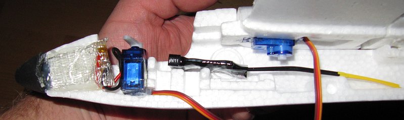

Hab mal alles reingebappt, auch die 1S 360er Lipozelle, jetzt nur noch anlenken und die Rumpfhälften wieder zusammenbappen, aber nicht mehr mit Doppelklebeband wie das original ist.....ist ja kein Freiflieger mehr.

:lol: Fast. Deshalb ja der Aufbau in der Halbschale und dann später das zusammenkleben, ist so deutlich einfacher als staatlich geprüfter Wurstfingerträger :wink:

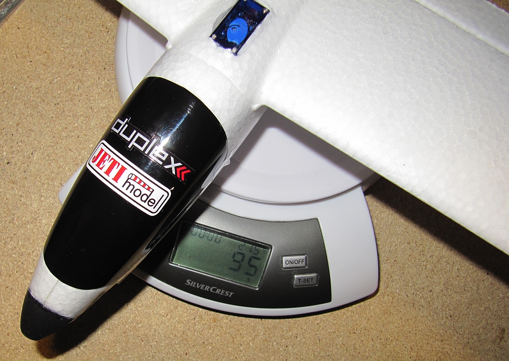

Fertig! :D ....habe allerdings das selbstgesteckte Ziel um 5g verfehlt :?

@Stephan: Die EWD habe ich durch Wegschnitzen am Rumpf und nicht durch Unterlegen korrigiert. Danke für den Tip, so kann man die Sache perfektionieren :thumbup:

Naja, fast. Ich hab die Kabel auf ~5cm gekürzt und dann wiegen sie noch knappe 10g. :wink: Das HR-Servo ist ja ganz da vorne eh ein willkommener Bleiersatz :D

Nachdem sich im gestrigen harten Kampf, Modell gegen Modell gezeigt hat, daß die 20g Mehrgewicht von Stephan kein Nachteil darstellen, zumindest wenn´s eh trägt, habe ich heute mal so richtig derbe Nachgelegt und einen fetten DS-dribbelgaboon-Hardcoreholm eingebaut, was unglaubliche 5,5g Mehrgewicht bedeutete und die Waage somit bei 100,5g gestähltem, purem, nach Rache lüsternden Kampfgewicht stehengeblieben ist. :D
