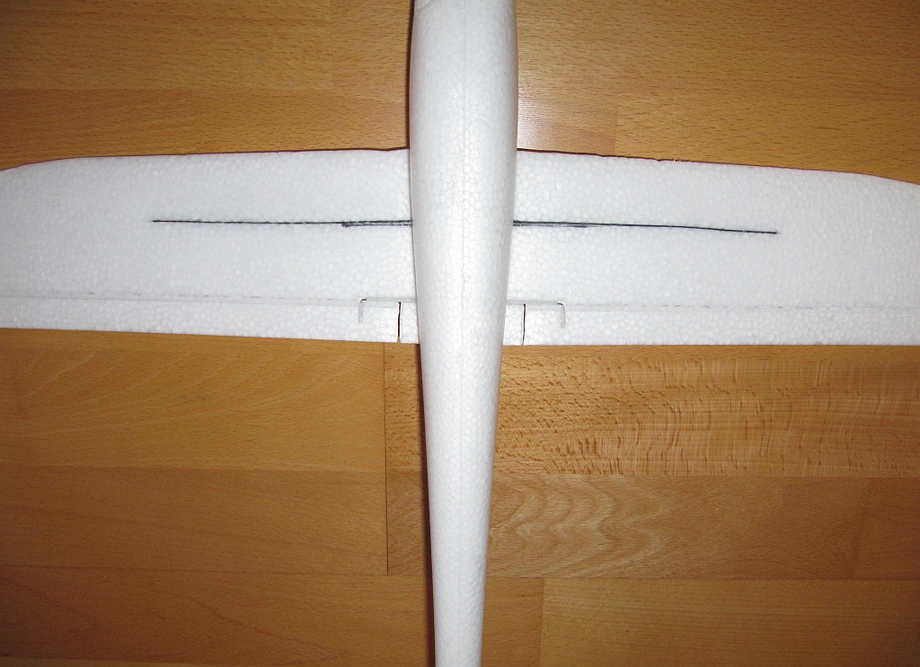

Fertig! :D ....habe allerdings das selbstgesteckte Ziel um 5g verfehlt :?
Ich denke ich werde morgen in der Mittagspause diesen majestätischen Großsegler schnell mal auf irgendeiner Wiese einfliegen. :mrgreen:
...und ja, über das QR-Servo kommt noch ein Aufkleber... :wink:
@Stephan: Die EWD habe ich durch Wegschnitzen am Rumpf und nicht durch Unterlegen korrigiert. Danke für den Tip, so kann man die Sache perfektionieren :thumbup:
Re: Robbe Arcus Airy 780
Da wiegt das Servo doch mehr als der Rest vom Fliegerle oder? :D
Naja, fast. Ich hab die Kabel auf ~5cm gekürzt und dann wiegen sie noch knappe 10g. :wink: Das HR-Servo ist ja ganz da vorne eh ein willkommener Bleiersatz :D

So, nachdem ich lang mitgelesen hab, hab ich mir auch einen Airy gekauft und mich hier angemeldet.
So sieht das Ergebnis aus:
Verwendet habe ich drei 9 Gramm Tower Pro Servos, einen 1S LiPo mit 450mah und zwei Carbon Flachstäbe von 5x1x270mm.
Gruß Stefan
